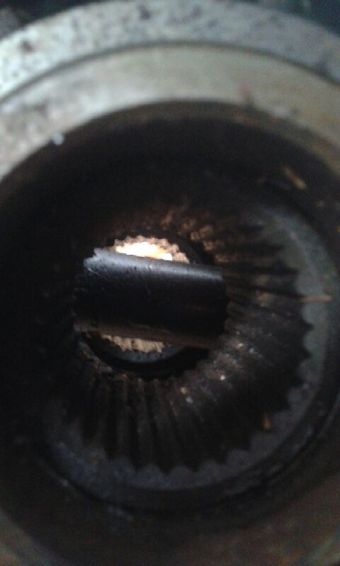

En parlant transmission peux on parler nez de pont ? Il y a différant rapport 7x44 8x43 10x44 mais il y 'a aussi petite et grande dents avons nous des photos qui nous montre la différence entre l'un ou l'autre je ne voudrais pas changer les ponts entièrement juste éventuellement les nez jesuis en 7x44 grande dent est-ce possible de trouver du 8x43 en grande dent?
Pont avant petite dent 8x43 ? Vu que je n'est pas de visuel.d'autre modèle je ne peux pas comparer
