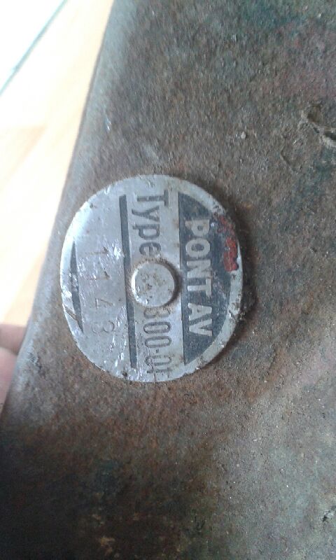

come 09 a écrit :ok merci pour les photos,tu a pris les entraxes des boulon de fixation?? ce doit être genre 50 x 60 mm a la louche....sinon oui il m’intéresse, il est trop long j'ai la possibilité de le raccourcir ,j'ai 118 cm entre les 2 tulipe de fixation...

Non pour le coup si tu as la puissance et les ponts autant rester sur une taille "standard" 255/85/16 mud par exemple

En parlant transmission peux on parler nez de pont ? Il y a différant rapport 7x44 8x43 10x44 mais il y 'a aussi petite et grande dents avons nous des photos qui nous montre la différence entre l'un ou l'autre je ne voudrais pas changer les ponts entièrement juste éventuellement les nez jesuis en 7x44 grande dent est-ce possible de trouver du 8x43 en grande dent?
Pont avant petite dent 8x43 ? Vu que je n'est pas de visuel.d'autre modèle je ne peux pas comparer
