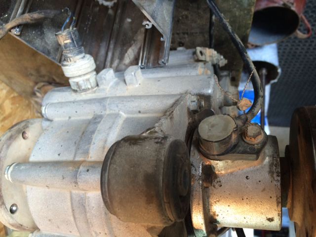

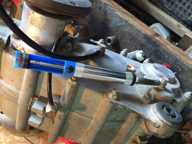

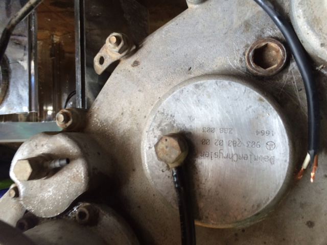

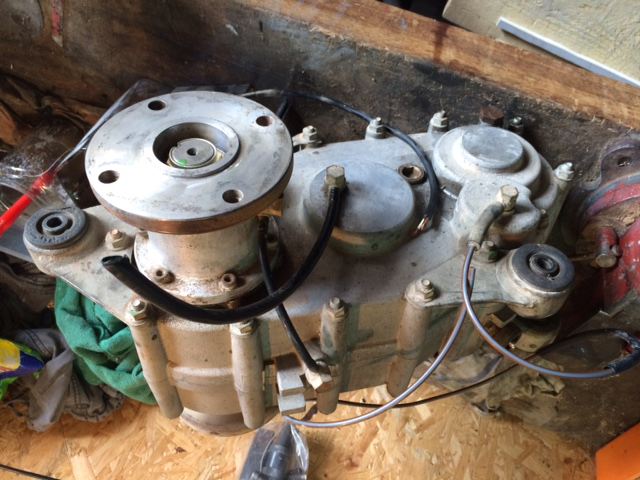

Des photos , des photos !
[img]
[/img]
[img]
[/img]
[img]
[/img]
[img]
[/img]
Et voilou ! Sur la première au centre le tuyau noir sert à la mise à l'air libre
Sur la deuxième photo , les références de la B.T.
Sur la troisième à droite le gros " capteur " fixé par un boulon de 10 plombé .
Sur la quatrième l'aspir étain : pression dépression .
Le poids de la B.T. : 31 kg , le prix :....... 4700 euros TTC neuve !

Hello , merci pour vos infos . Le gros " capteur " en question est bien un capteur pour le compteur de vitesse , ainsi , on a une information exacte que l'on soit en " longue " ou en "courte " . Nota : il est monté étanche . Comme mon vendeur ne m'a pas fourni les capillaires , les électrovannes , interrupteurs et autres babioles , j'ai commandé du neuf , mais tout n'est pas identifié , Stand by . Je viens de constater que les silents blocs sont
