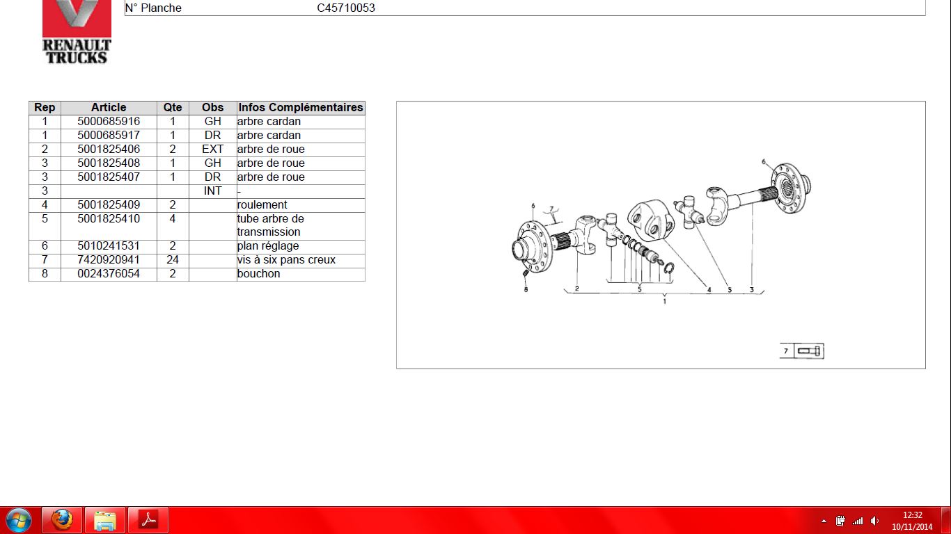

Par contre je ne trouve pas la vue éclatée et dimension des croisillons de transmission du double cardan du pont avant au niveau des roues .
Peux être que je l ai loupé ; parce que il me faut les dimensions du croisillon complet pour en retrouver 1 . Surtout que sur les catalogues , il y a les dimensions des croisillons de toute les autres transmissions.
Le numero 5 de la pièce jointe svp si qu elle qu un a une piste merci

Salut je répond un peux tard mais les dimensions des croisillons sont 35 x 87 ceux pointé du doigt sur la photo
Mais attention c'est des croisillons a axes déportés

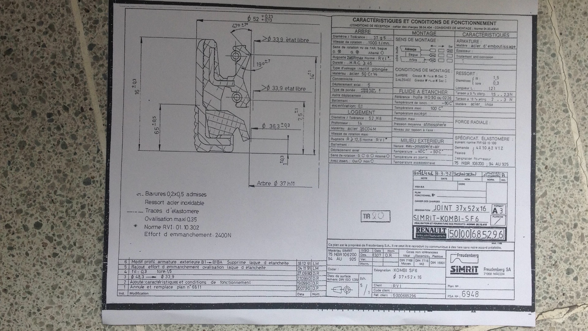

Le spy du roulement de roue est normalement en double lèvre mais je ne l'est jamais trouvé , du coup vu que l'on as un espace de 22mm j'y est mis 2 spy , la dimension : 75x95x10 ou 12 selon comment on s'arrange avec les largeurs
Mais apparement ceux d'origine serait fabriqué par Freudenberg d'après le document ci dessous

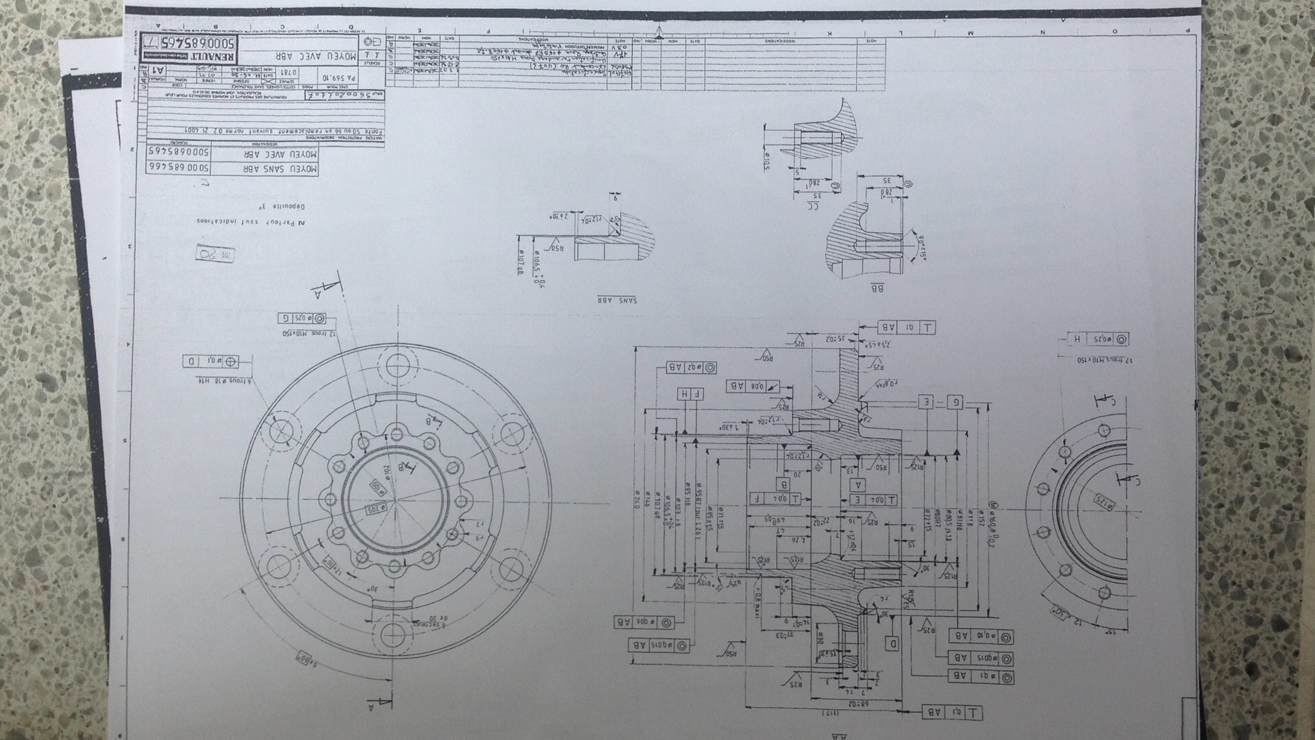

Quelqu’un pourrait me dire comment a t on accès à ce genre de documents? Je recherche des ref qui ne sont pas dans le catalogue des pièces de rechange...
(je recherche des pièces de pont avant Renault comme dans le livret ci dessus)
En vous remerciant par avnce!

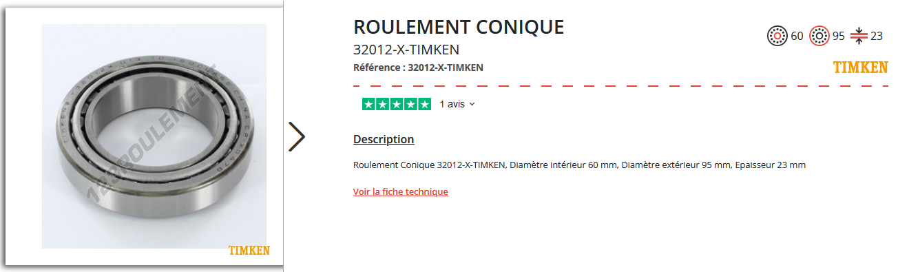

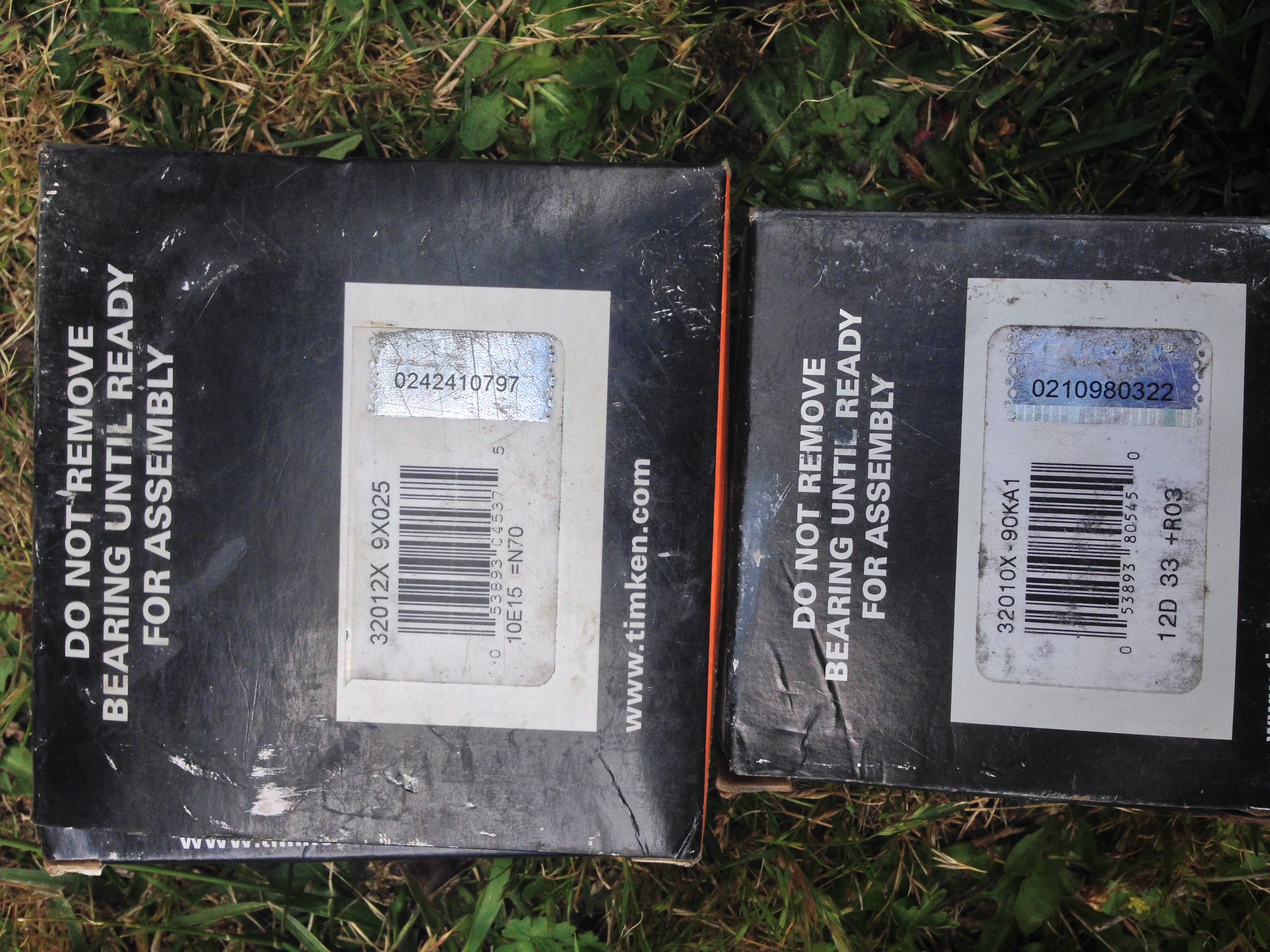

De retour des p'tit gros je me rends compte que mon pont avant fuit du coté droite. Nico avait refait le coté gauche avant que je l'achète, donc rien d'étonant...
J'aimerais si possible avoir toutes les pièces avant de démonter. C'est bientôt l'été, j'aurai trop les boules d'avoir le camion sur cales. Surtout que j'ai prévu quelques petites sorties piste...
D'après les infos de manu et les photos de Nico j'ai rassemblé les pièces qu'ils me semblent nécessaire en ai-je oublié ?!?

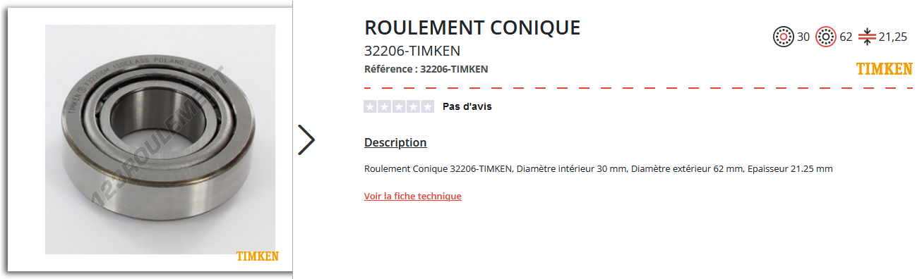

https://www.auto-doc.fr/dt/7341866 https://www.auto-doc.fr/dt/7341865 Les roulement de pivot 30x62x21.25:
https://www.123roulement.com/roulements-32206-TIMKEN
Je n'arrive pas a trouver la pièce dénommée : "Pivot fusée" n°RVI 5000685295

Je l'ai trouvé mais en 14.6 c'est bien 14 pile ou ça passe avec le 14.6 ?Manu09 a écrit : 25 févr. 2017 17:28 Le spy double lèvre qui fait l'étanchéitée de la transmission dans la fusée 37x52x14
https://www.ebay.fr/itm/115282695837
https://www.123roulement.com/joints-OAS-75X95X10-NBRManu09 a écrit : 25 févr. 2017 17:28 Le spy du roulement de roue est normalement en double lèvre mais je ne l'est jamais trouvé , du coup vu que l'on as un espace de 22mm j'y est mis 2 spy , la dimension : 75x95x10 ou 12 selon comment on s'arrange avec les largeurs

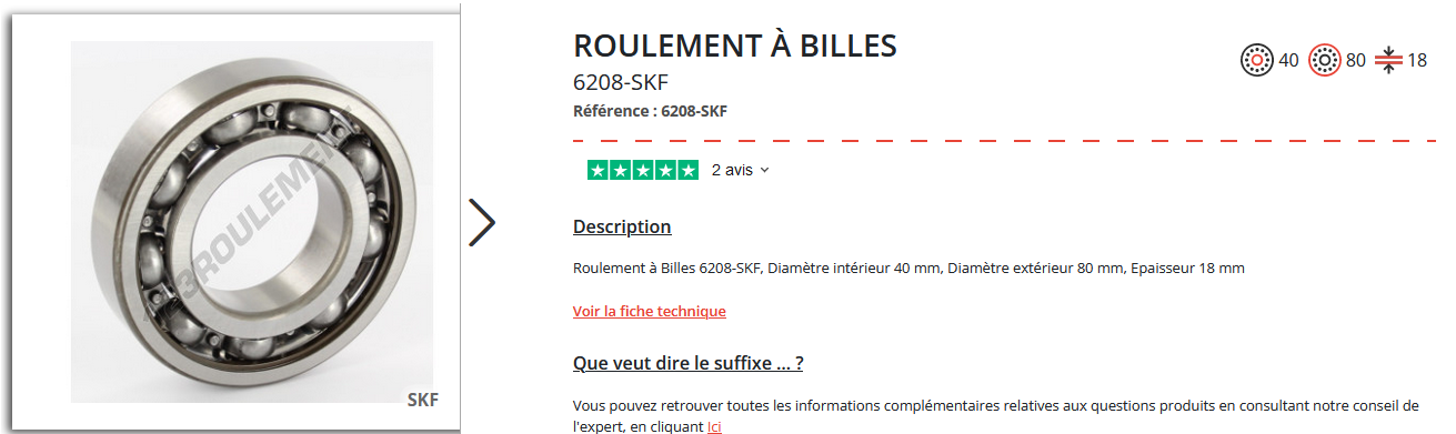

https://www.123roulement.com/roulements-32012-X-TIMKEN D'après les photos de nico j'aurai aussi besoin du roulement à billes coté pont 6208 : https://www.123roulement.com/roulements-6208-SKF Les joints spi de l'arbre coté pont 5000783603 & 5003087021 :

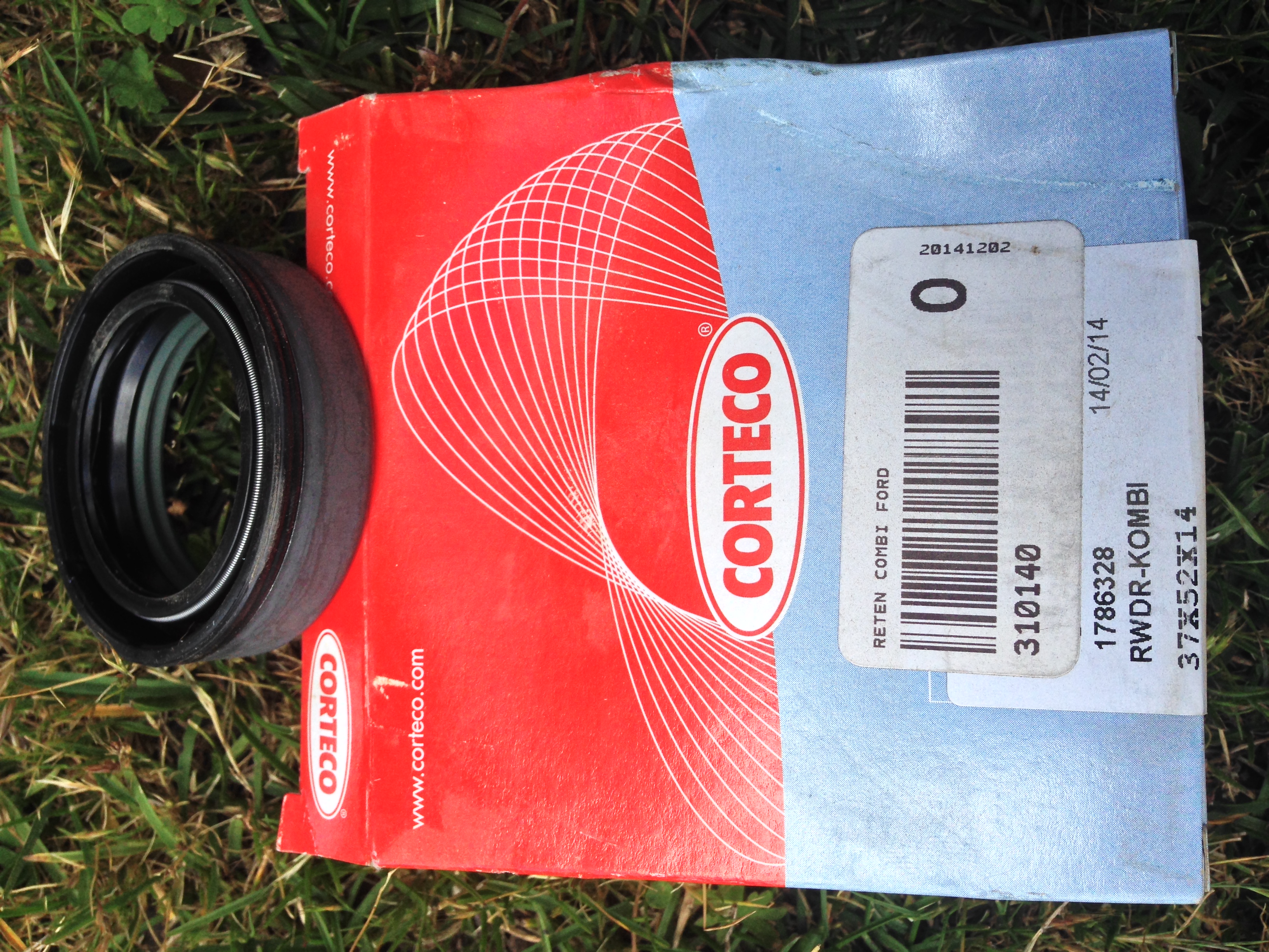

Les bagues antifuites 7 et 8 sont le joints spy : 37x52x14 FAUX
