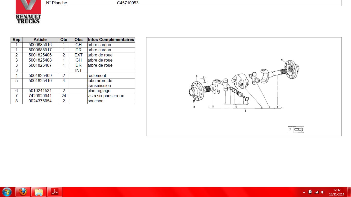

Par contre je ne trouve pas la vue éclatée et dimension des croisillons de transmission du double cardan du pont avant au niveau des roues .
Peux être que je l ai loupé ; parce que il me faut les dimensions du croisillon complet pour en retrouver 1 . Surtout que sur les catalogues , il y a les dimensions des croisillons de toute les autres transmissions.
Le numero 5 de la pièce jointe svp si qu elle qu un a une piste merci

Salut je répond un peux tard mais les dimensions des croisillons sont 35 x 87 ceux pointé du doigt sur la photo
Référence Elbe 510-021
Mais attention c'est des croisillons a axes déportés
Axes déporté
Axes déporté

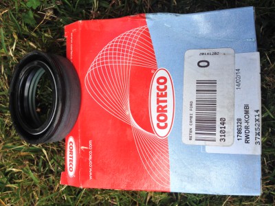

J'en profite pour mettre quelques réf :

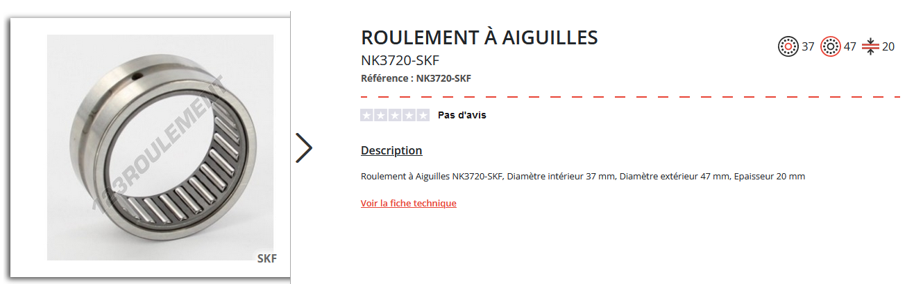

Roulement à aiguille qui guide la transmission dans la fusée : NK37/20-xl de chez INA
Le spy double lèvre qui fait l'étanchéitée de la transmission dans la fusée

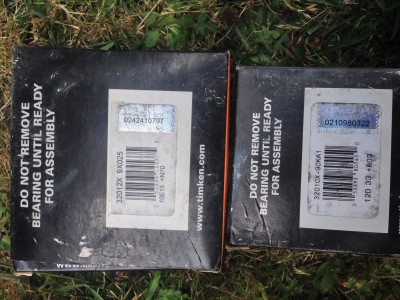

Les roulements de roue en timken

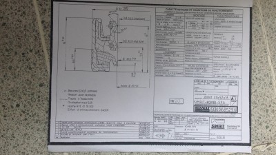

Le spy du roulement de roue est normalement en double lèvre mais je ne l'est jamais trouvé , du coup vu que l'on as un espace de 22mm j'y est mis 2 spy , la dimension : 75x95x10 ou 12 selon comment on s'arrange avec les largeurs
Mais apparement ceux d'origine serait fabriqué par Freudenberg d'après le document ci dessous
Joint spy double lèvres

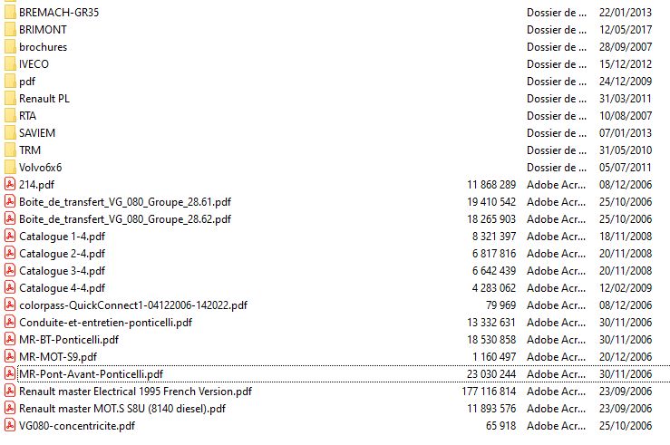

ça fait quand même 14 ans qu'elles sont sur ce FTP de free... sans faille ! :
Mais c'est juste un backup c'est bien rangé sur : http://doc.pdf.trucks.free.fr/

Manu09 a écrit : 25 févr. 2017 17:28 Roulement à aiguille qui guide la transmission dans la fusée : NK37/20-xl de chez INA
https://www.123roulement.com/roulements-NK3720-SKF

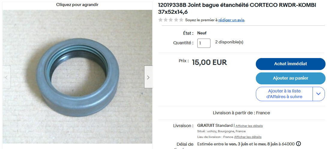

Manu09 a écrit : 25 févr. 2017 17:28 Le spy double lèvre qui fait l'étanchéitée de la transmission dans la fusée 37x52x14
Je l'ai trouvé mais en 14.6 c'est bien 14 pile ou ça passe avec le 14.6 ?
https://www.ebay.fr/itm/115282695837

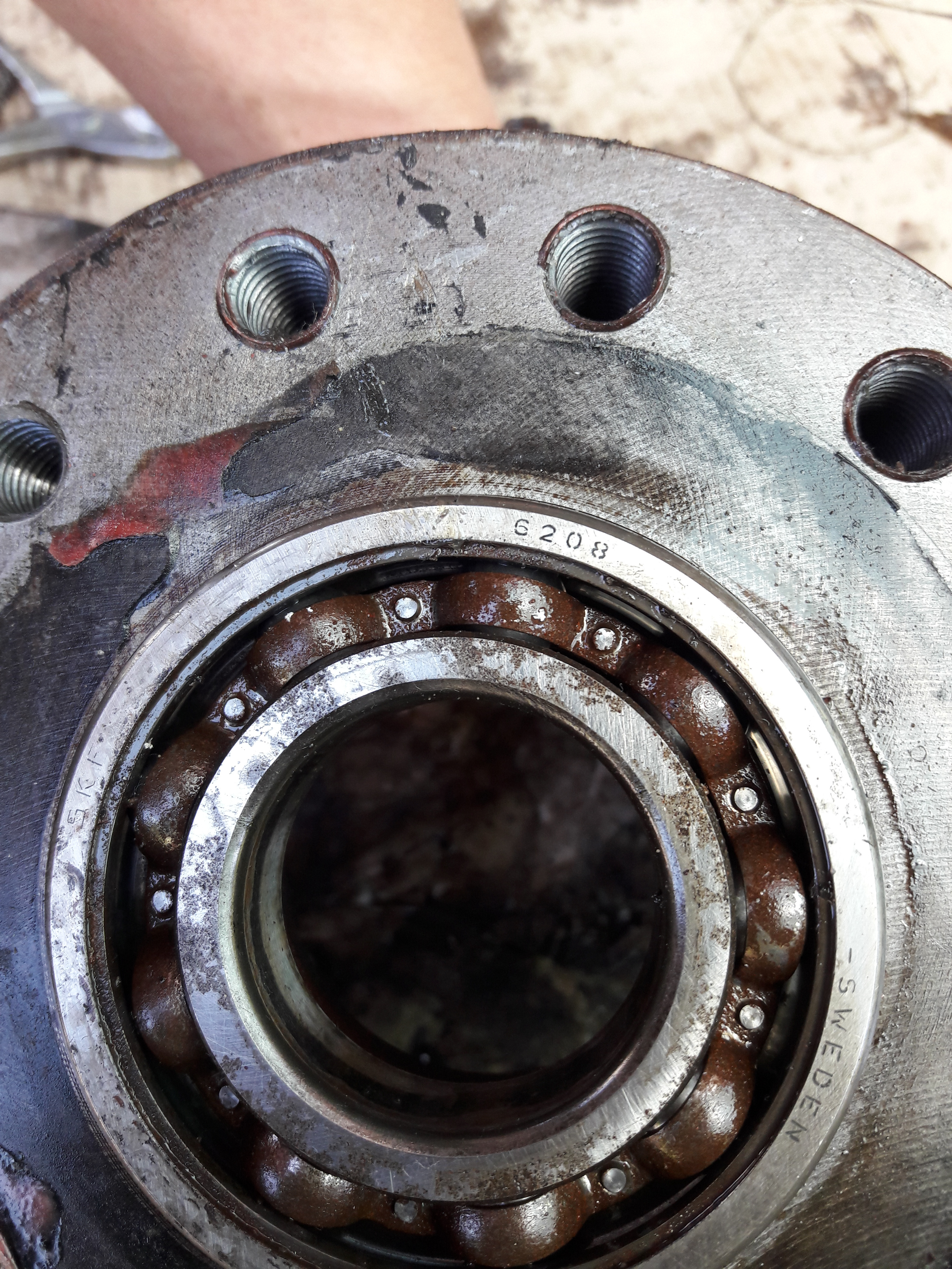

D'après les photos de nico j'aurai aussi besoin du roulement à billes coté pont 6208 :
https://www.123roulement.com/roulements-6208-SKF

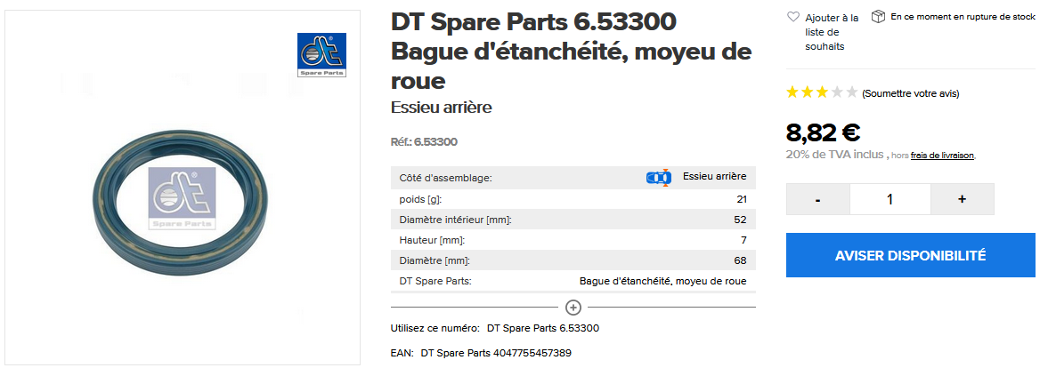

Les joints spi de l'arbre coté pont 5000783603 & 5003087021 :
https://www.auto-doc.fr/dt/7341866
https://www.auto-doc.fr/dt/7341865
