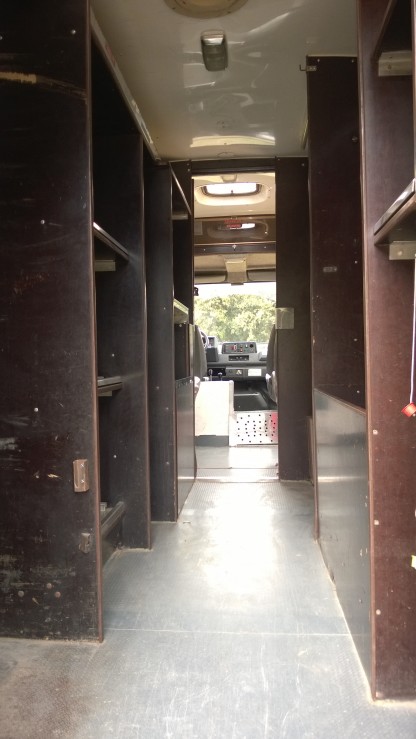

Bonjour je suis aller le voir samedi.,... Belle bête... est-ce que 3800 kgs à vide vous semble un poids cohérent. Sur route c'est un poil déconcertant... j'ai eu l'impression d'une direction un peu flottante et l'usine à gaz du crabotage' en 4x4' en petite et du blocage.
- Messages : 5052
Re: B110 ponti ex pinpon de 1993
Oui effectivement 3.8t ça me parait lourd, même si il est plus long qu'un b classique de 30 ou 40 cm...en fait il doit être en vasp atelier du coup il a été homologué avec tout l’équipement intérieur qui a été en partie déposer pour la vente...

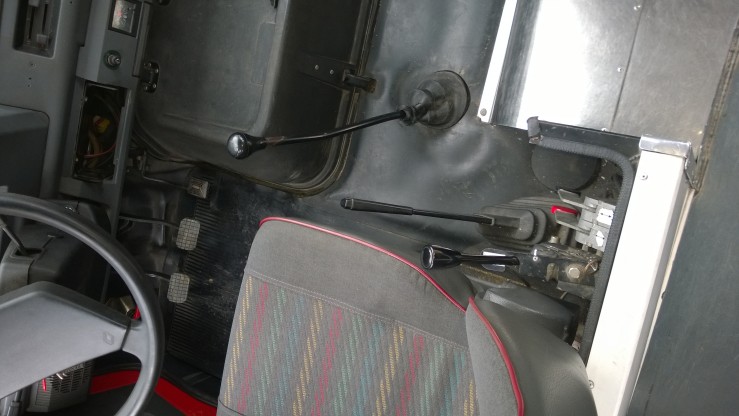

Il est propre et vsap incendie donc je suppose avec groupe électrogène et peut être les bouteilles de plongée. Un peu de tac carrosserie' une rallonge de pot, un démontage de tout le bordel en bois, des Or à changer, et oui trois manettes qui empêche un peu la solution d'un fauteuil tournant pour faire le carré dans la cabine.
- Messages : 5052
ok, c'est vrai que c'est chiant ces manettes en plein milieu: j'ai galéré sur le mien pour déplacer les manettes, et encore je n'en ai que 2 sur 3....je les ai mis dans le marche pied...

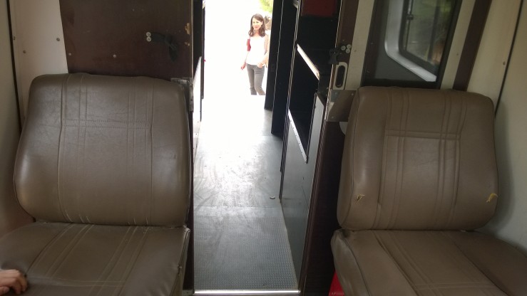

Sur le mien, qui est aussi un Ponti, j'ai des sièges tournants d'Espace 3. Et pas de problème avec les manettes.thethe51 a écrit :et oui trois manettes qui empêche un peu la solution d un fauteuil tournant pour faire le carre dans la cabine.
Si tu viens au rasso, tu pourra voir ça en live. Sinon , je prendrai des photos.
