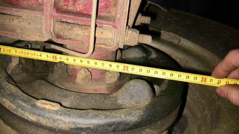

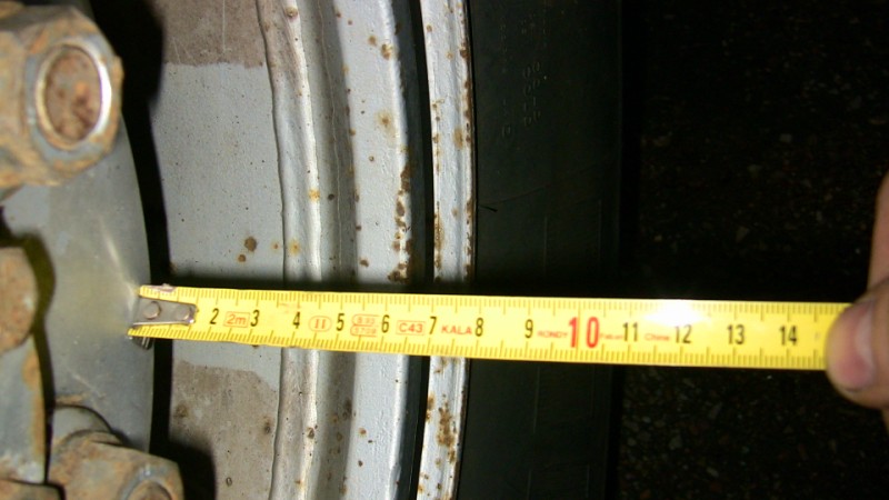

la photo montrant que les tambours de bremach sont plus petits que ceux de l'iveco daily 4x4:
et celle montrant que le déport des jantes bremach est bien supérieur

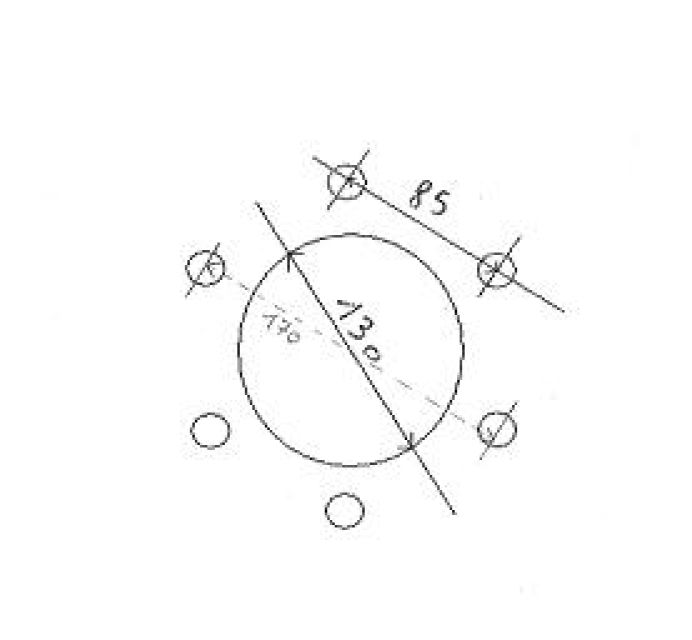

jette un oeil sur ce sujet et comme il me semble que tu as un patrol...fais nous un topo là bas sur le diametre de centrage intérieur...et la disposition des trous...est ce que ça éxiste en 16 pouces...parceque en 15 c'est sur que ça se monte pas sur un iveco.
Messages : 22361
Re: jantes en 8 pouces de large...
Salut Pascal
sur le Bremach....
entraxe 71.7
cercle inscrit 143,4
Trou au milieu diametre 111,8
a toi de jouer!
donc ça c'est l'entraxe du bremach de Daniel (nomade)
à ma connaissance il éxiste 2 types de montages...celui ci donc..et le montage iveco:
qu'il y aurait par exemple sur le l'ex bremach de landscape...
