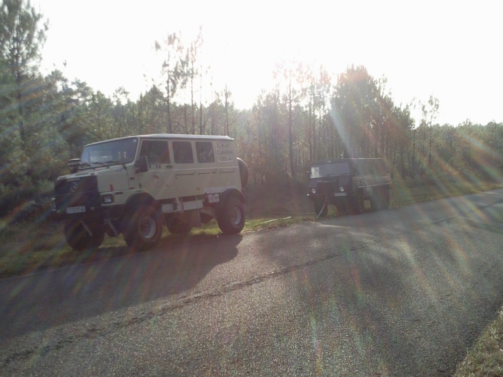

Hedge a écrit : Joli contre jour !!
J'espère que le Pinz va mieux !?
download/file.php?id=9577&mode=view
c'est vrai ça..tu pourrais quand même choisir l'endroit ou tu tombes en panne Daniel quand même...il y a des photographes ici...pense un peu à leurs yeux sensibles 8)

Hedge a écrit :
Joli contre jour !!
J'apprécie le compliment du photographe :D ....on voit la lumière divine se poser délicatement sur les deux véhicules :wink: heureux présage!

Message par YoHedge »
Nomade a écrit :..
Bin oui je trouve ca joli !
Il s'en est bien sorti ton appareil, en général c'est un vrai piège ce type de conditions !
Et sinon il a quoi le pauvre petit Pinz ??

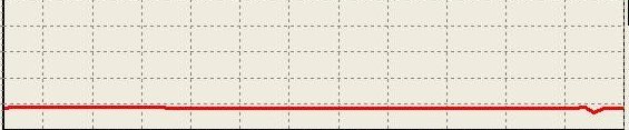

Message par Bruno Jordan »
En gros son électrocardiogramme est comme ça:

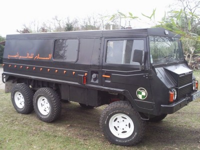

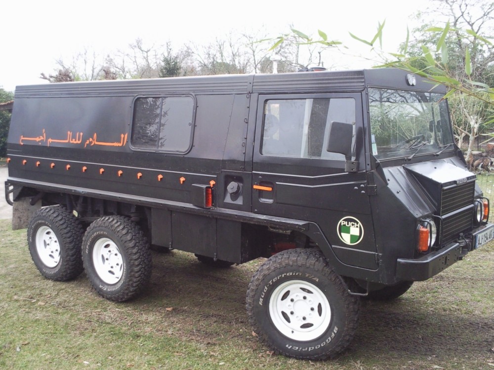

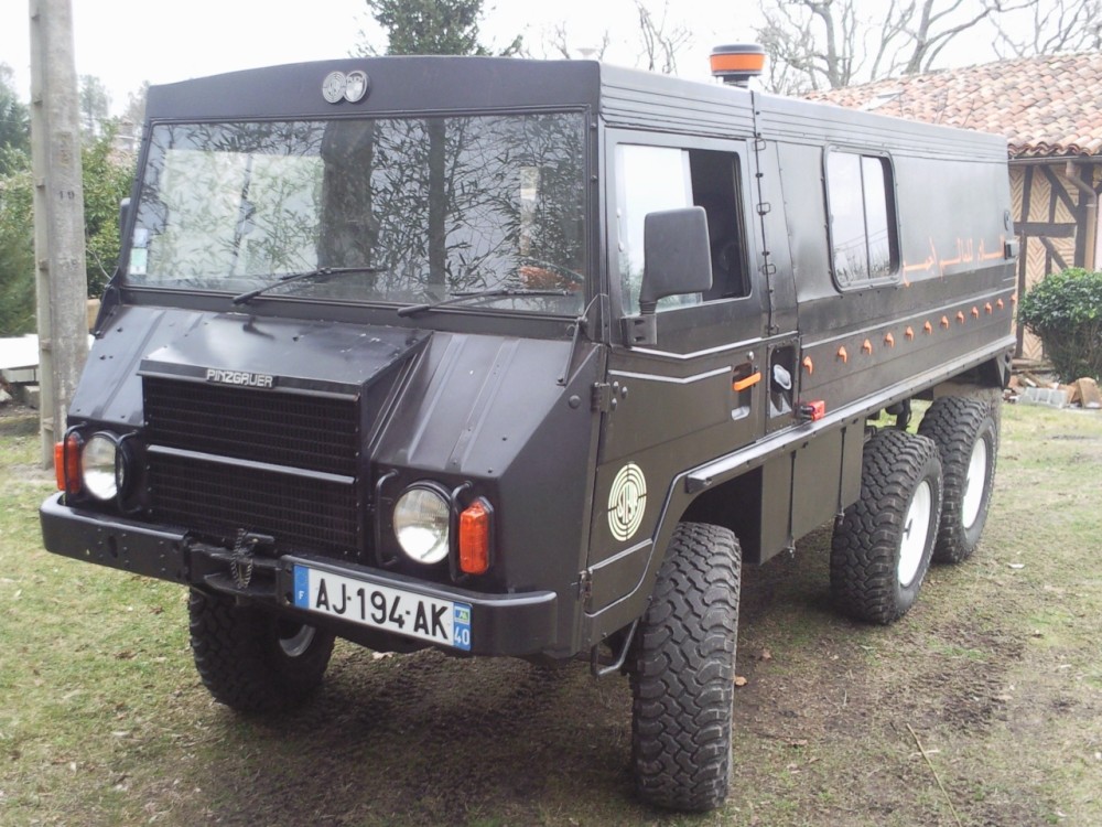

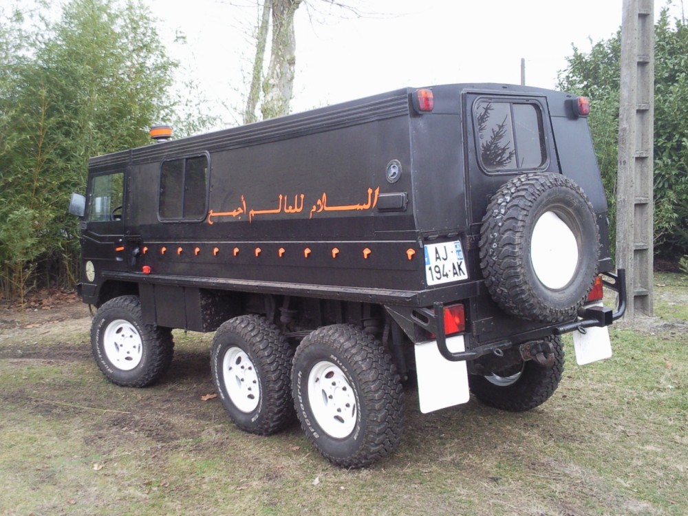

Coucou !c'est moi, vous m'aimez avec mes pattes de RangeRover
Daniel m' a mis des jantes avec un plus grand déport ...alors maintenant en dévers ...même plus peur !:wink:
J'ai aussi mes nouvelles plaques...énergie Gazole...8cv
Ce matin une petite pointe à 110 km/h Gps pour étrenner mes nouvelles pattes
Le Pinz à Nomade :mrgreen:

Re: le Pinzgauer 6X6 de nomade
Message par alain »
Salut Daniel,
BRAVO FELICITATIONS !!!! il n'est pas beau... IL EST MEGA :lol:
Belle réalisation, remarque j'étais sur que le bébé serait magnifique vu le max de soins apporté pendant la gestation celui-la il a été plus que bichonné mais le résultat est magnifique :D
Belles chaussettes ...un look trop top :roll:
Encore bravo !!!
A+Alain

Salut Daniel, désolé pour mon manque d'originalité mais : il est superbe :wink:
Une petite question me taraude tout de même (deux en fait) : - quelle taille les nouvelles chaussures?
- N'est-ca pas un peu audacieux que de l'avoir fait noir, je suppose que tu comptes l'emmener trainer ses pattes dans le sable ?

Messages : 2273
Message par Nomade »
Merci à vous pour le Pinz...il va être content
En fait , les pneus n'ont pas été changé, cette dimension me convenait bien , seules les jantes de range ont été adaptées , perçage, et, entretoise pour de pas entre en contact avec le tambour.
c'est le déport qui m' intéressait pour gagner un peu en stabilité latérale :wink:
le noir? c'' est une jolie couleur non? tu fais allusion au pays chaud peut-être... j' ai eu plusieurs véhicules noirs et ça ne m'a pas vraiment posé de problème de chauffe, j'ai simplement doublé le toit et les parois avec de la laine de roche.
et puis tu sais dans le désert , tu le retrouve plus facilement :wink:
