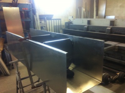

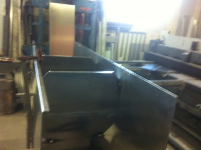

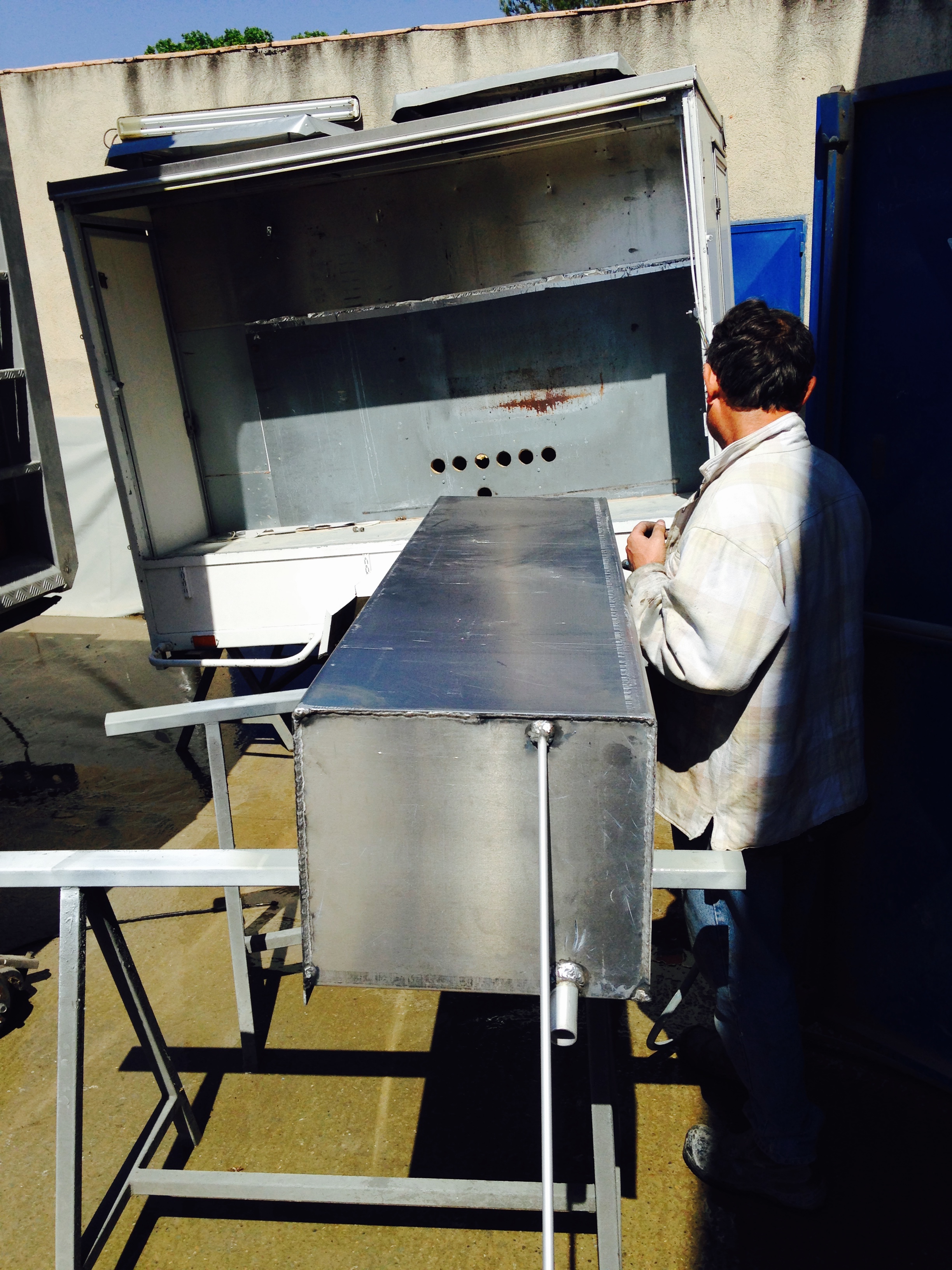

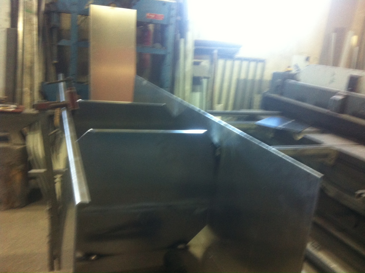

Enfin des news, mais comme annoncé au début de ce post; il faut pas être en retard....
Le réservoir commence à ce faire plier. La contenance sera de +/- 410 litres

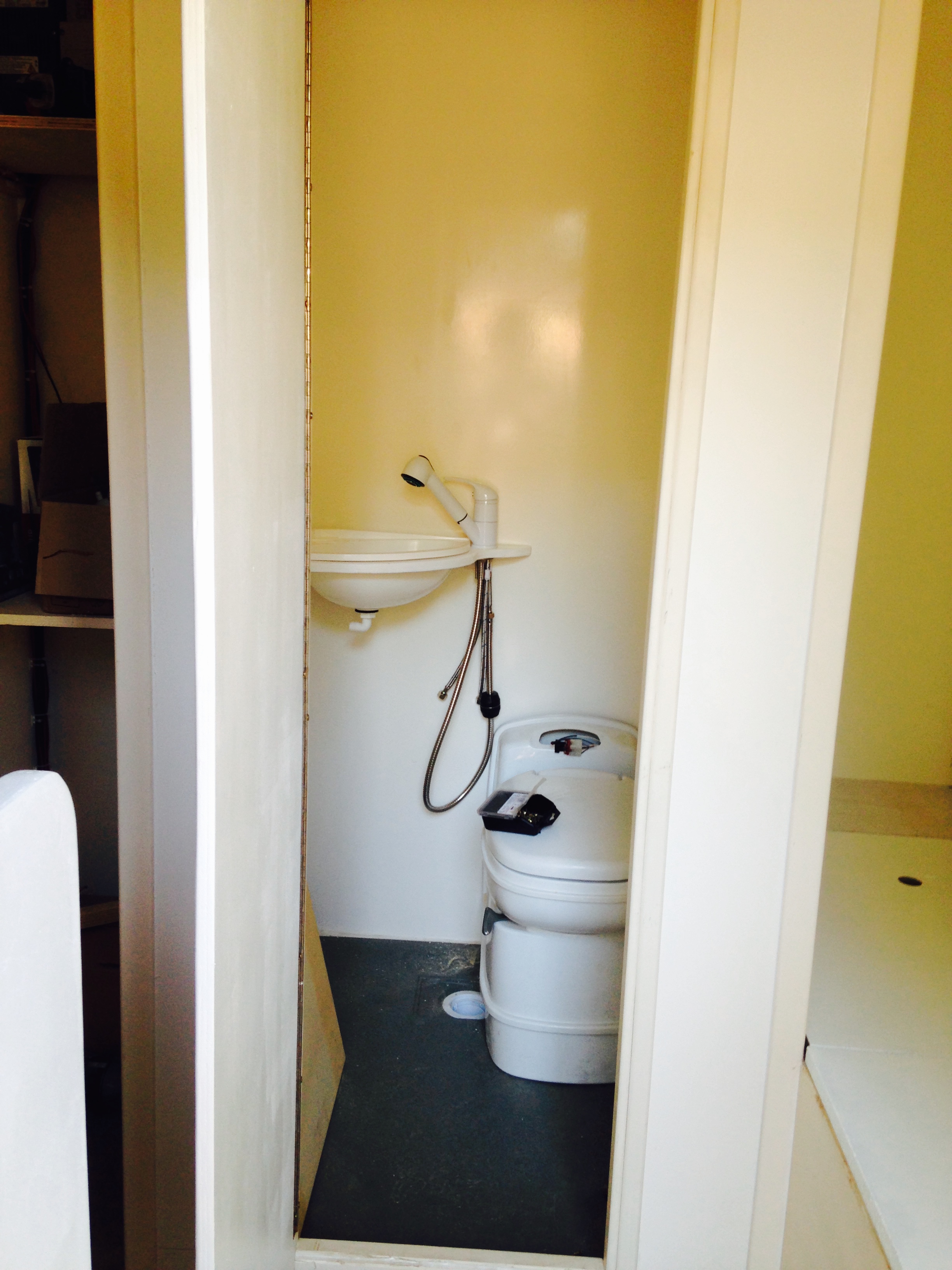

-pose des panneaux solaires
-installation wc & robinet salle de bains
-porte de la salle de bains

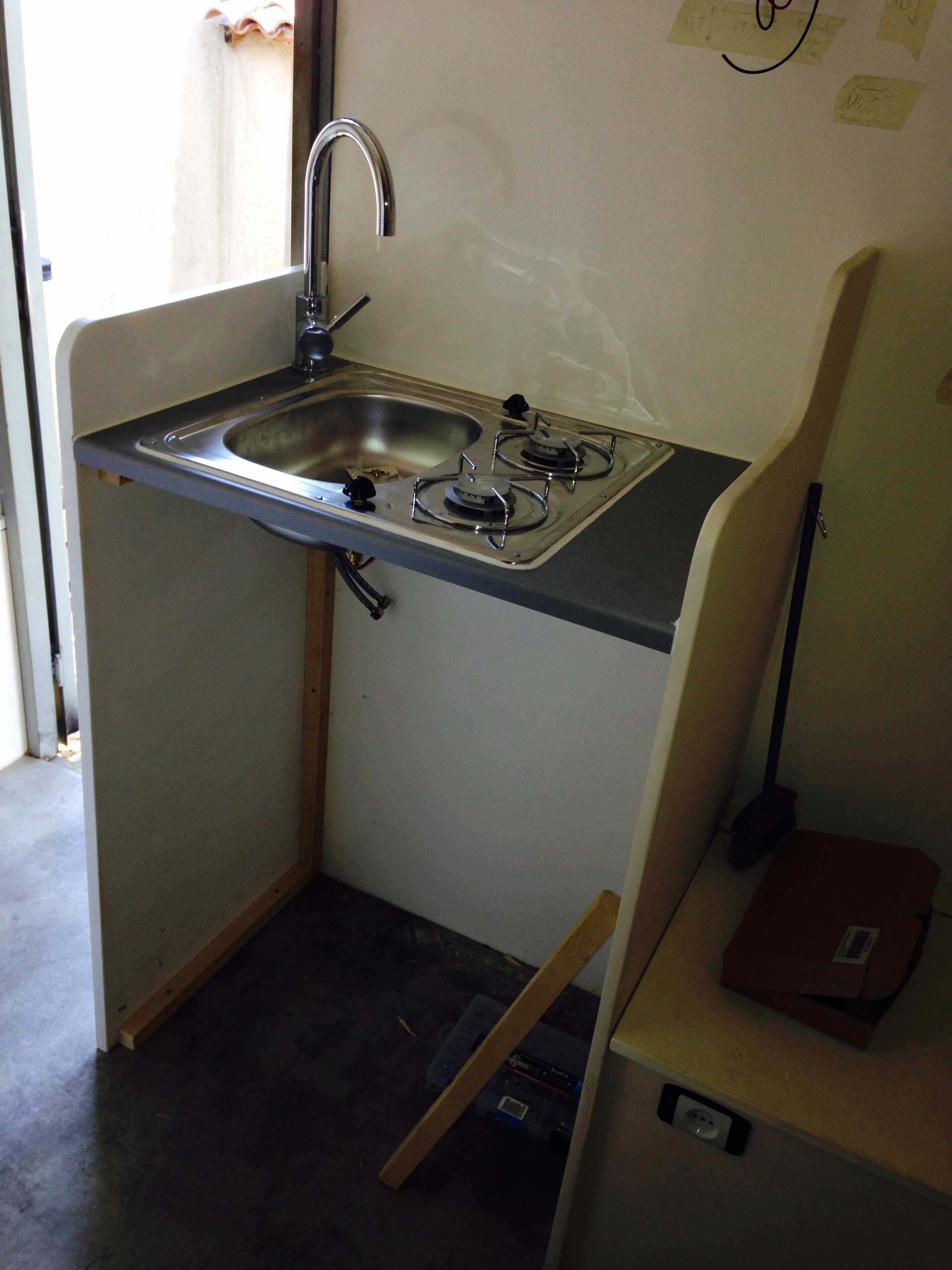

La cuisinière, le montage permet d'avoir accès à l'eau sur le coté de la cuisine ( pour les grosses casseroles )
L'espace de dessous est suffisant pour avoir un tiroir pour les couverts, une caisse pour les casseroles et poêles et une grosse bouteille de butane

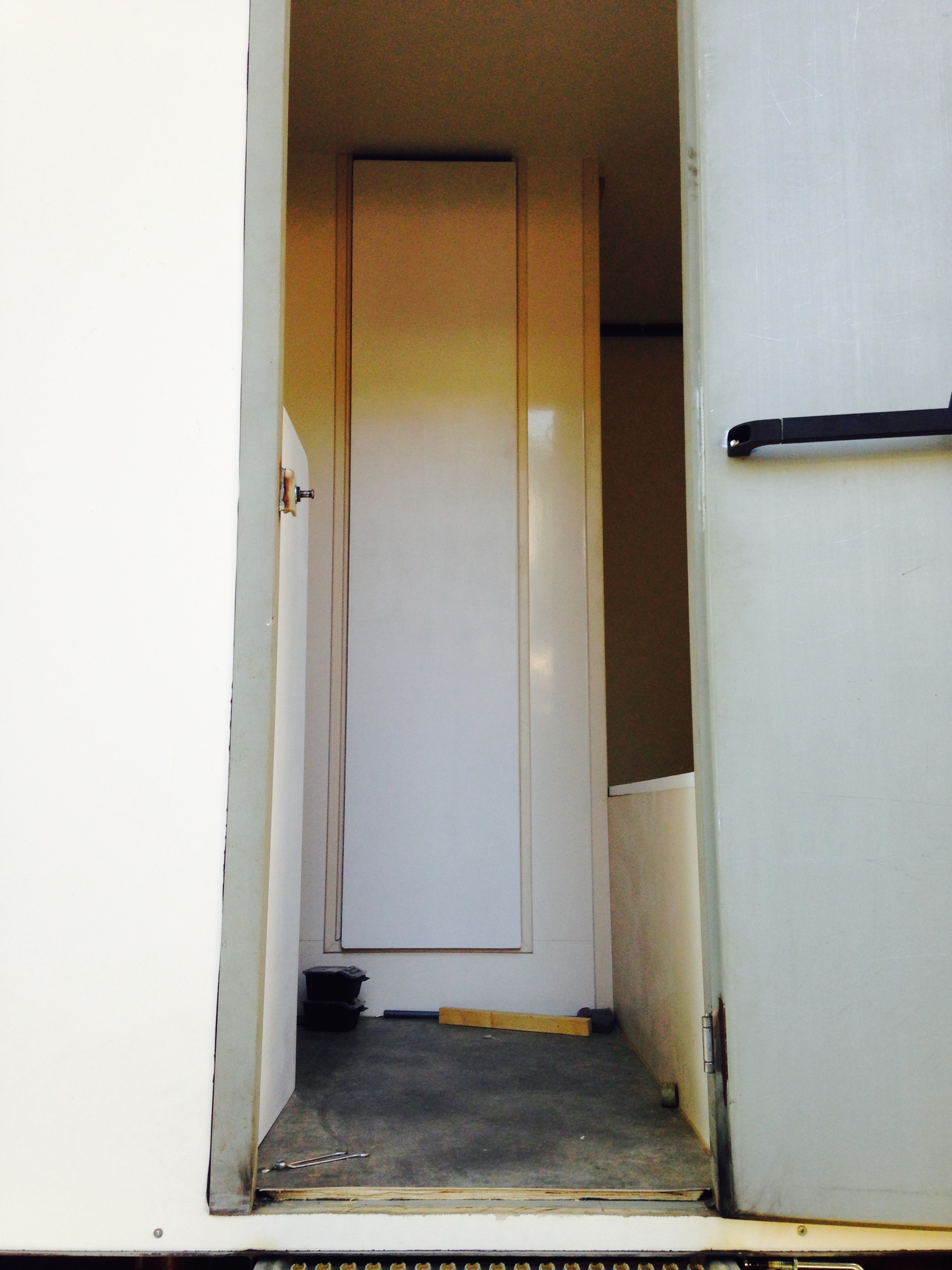

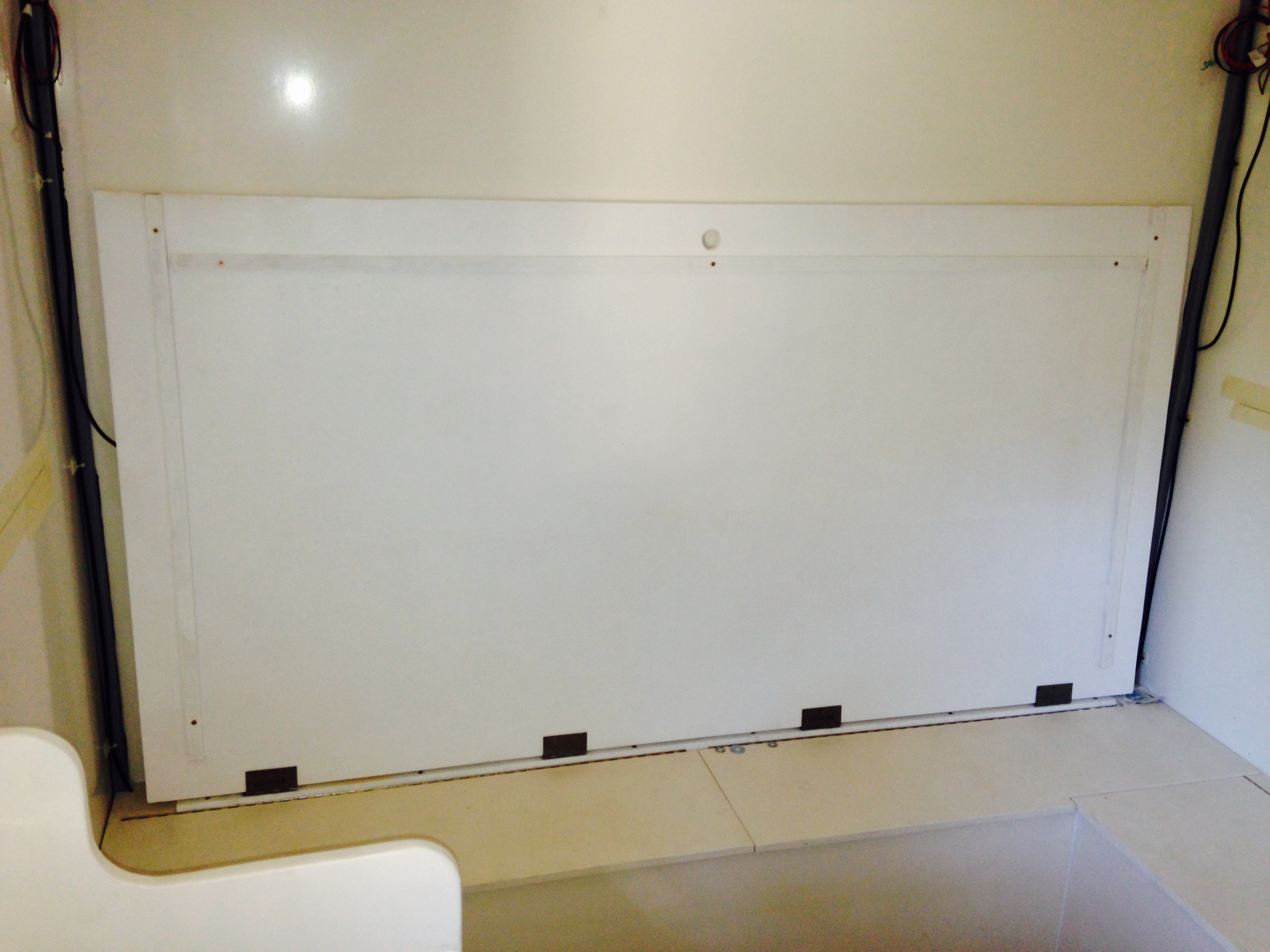

Et voilà la planche du lit des parents. L'espace entre la planche et le fond du camion est de 13 cm. Ce qui est suffisant pour garder le matelas + couverture en position sans avoir à faire et défaire le lit. Un scratch servira pour tenir l'ensemble et ensuite, on relève la planche et on ferme la sangle!
Pour se coucher, on défait la sangle et on enlève les deux scratchs pour se glisser sous les draps !! simple!!

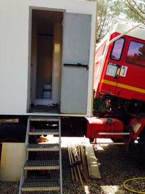

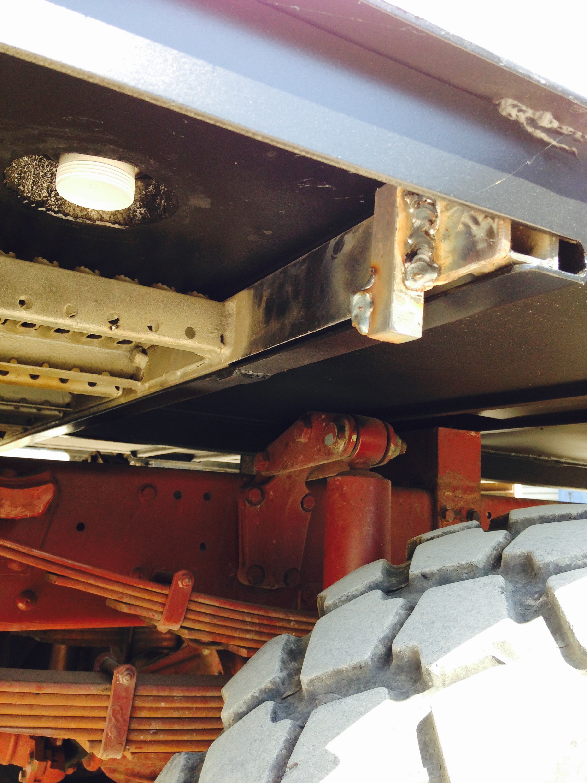

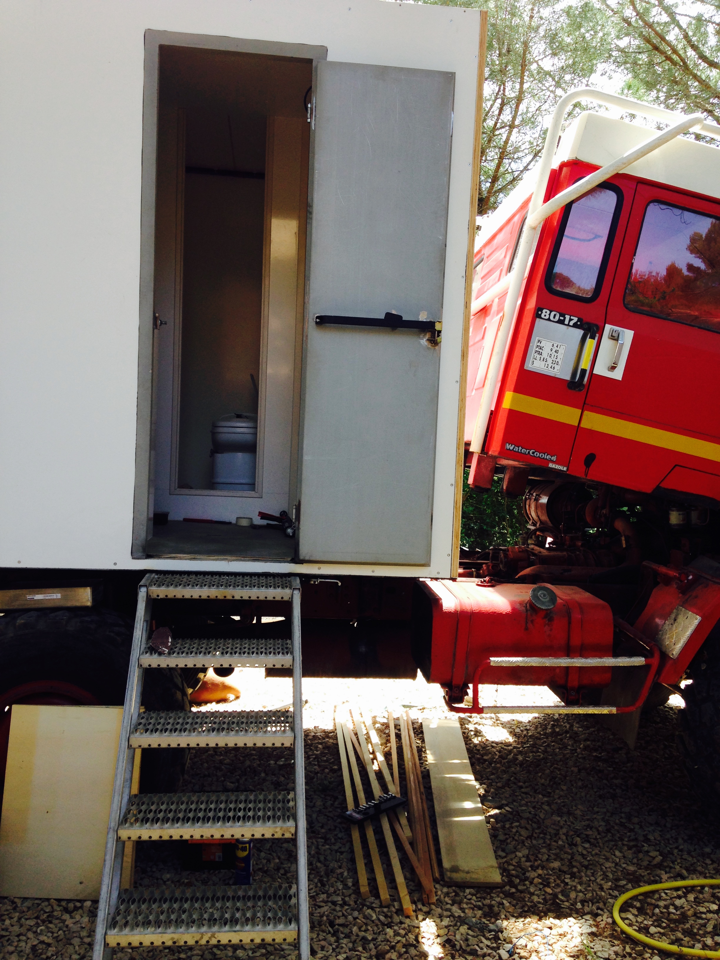

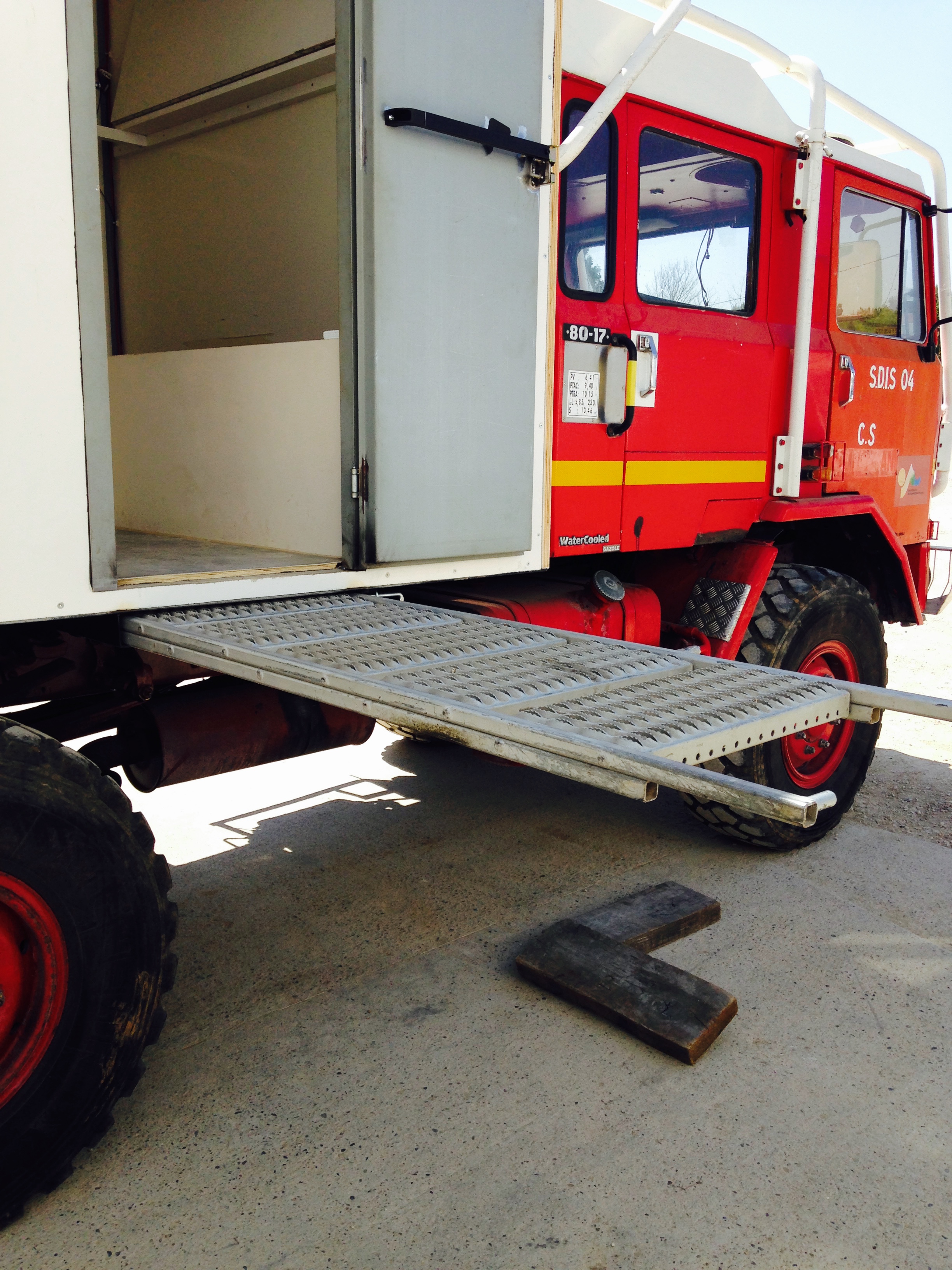

Et là, le truc super-cool ( c'est haut un camion ); l'escalier qui se glisse sous la cellule!!! Un grand confort au quotidien, même pour les grands comme moi!!

Sa avance bien les travaux, hate de voir le resultat final.
Sinon pour ton réservoir tu compte modifé le système d'attache d'origine?
Tu pourrai me donner les dimension sil te plait? 400l c'est la contenance qu'on aimerai bien avoir et je pense qu'on le fera aussi faire sur mesure un de nos amis a investi dans une plieuse et une rouleuse de tôle
Merci et bonne continuation

thibault a écrit :Et là, le truc super-cool ( c'est haut un camion ); l'escalier qui se glisse sous la cellule!!! Un grand confort au quotidien, même pour les grands comme moi!!
ton escalier me fait de l'œil ! l'as tu fabriqué toi même ? sinon où l'as tu trouvé ?
merci et bonne continuation
Re: 80.17 qui se transforme....
Tous pareil, même questions !!Manu09 a écrit :thibault a écrit :Et là, le truc super-cool ( c'est haut un camion ); l'escalier qui se glisse sous la cellule!!! Un grand confort au quotidien, même pour les grands comme moi!!
(tu as fais un plan de construction/fixation ? ou des photos)

Bonjour,audrey&alex a écrit :Sa avance bien les travaux, hate de voir le resultat final.
les dimensions du réservoir sont:
Long 1.90m
Haut 44cm
Larg 50cm
La tôle est de l'inox en 4 mm avec 3 cloisons à l'intérieur avec les angles coupés. L'eau circule mais est fortement ralentie en cas de gîte droite-gauche

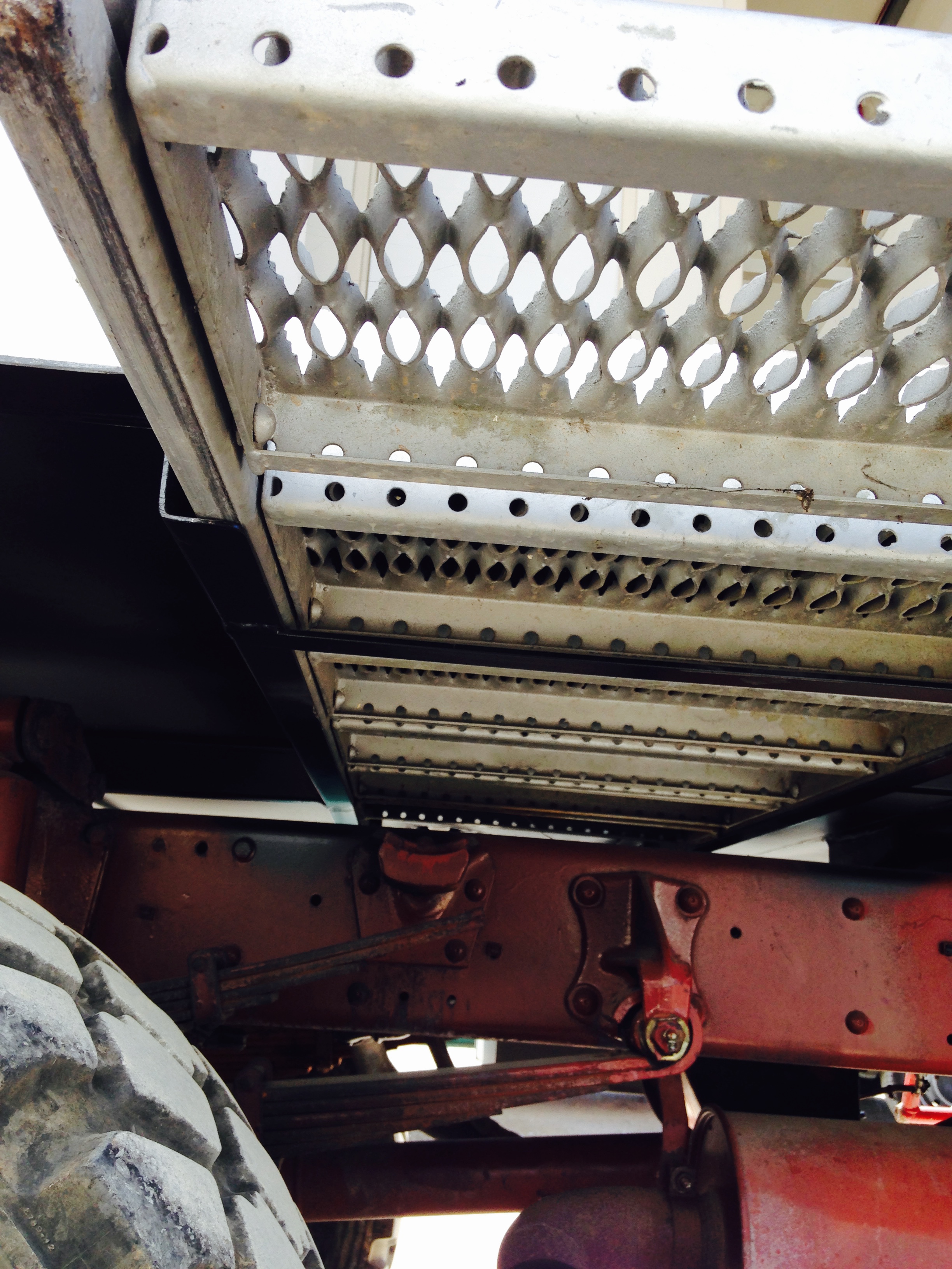

Pour répondre aux questions sur l'escalier, c'est de la récup!
A la base c'est l'escalier d'un camion frigo qui était à l'arrière. Le système est tout simple pour mon camion.
Je redescends ce week-end, je vais faire des photos;

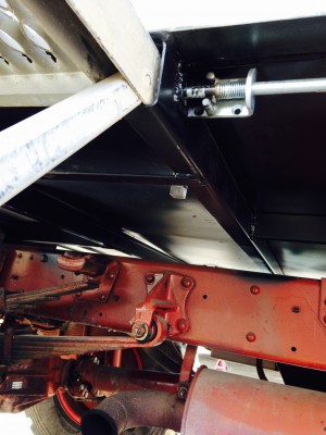

Ci-dessous un petit point sur l'escalier.
Avant tout, c'est l'escalier d'un camion de déménageur après validation avec le carrossier.
Quelques photos pour mieux comprendre le système.

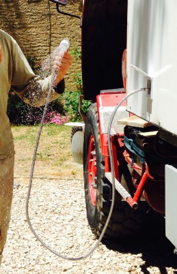

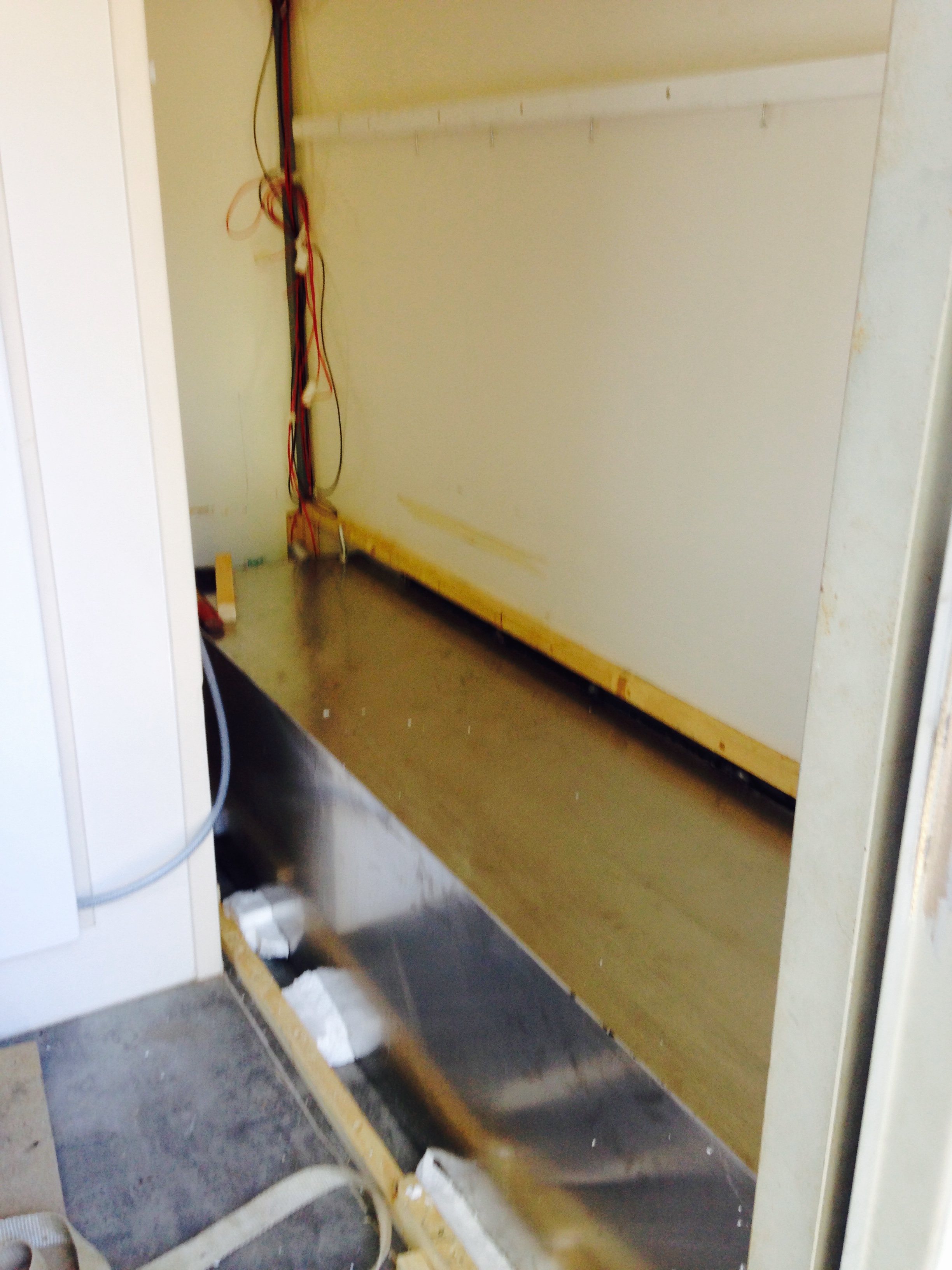

Ce week-end a été une étape importante pour le camion! On a mis en place le réservoir ( avec deux-trois difficultés) et effectué tous les branchements.
Donc, installations de la pompe, clapet antiretour, surpresseur, douchette extérieure, robinet douche, cumulus, et robinet de cuisine!
Plus de 22 branchements, et pas une fuite!!

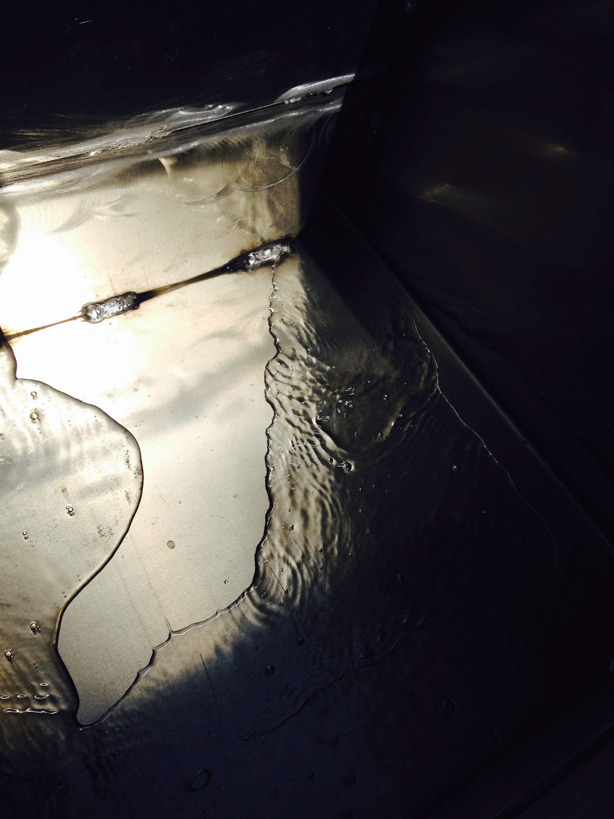

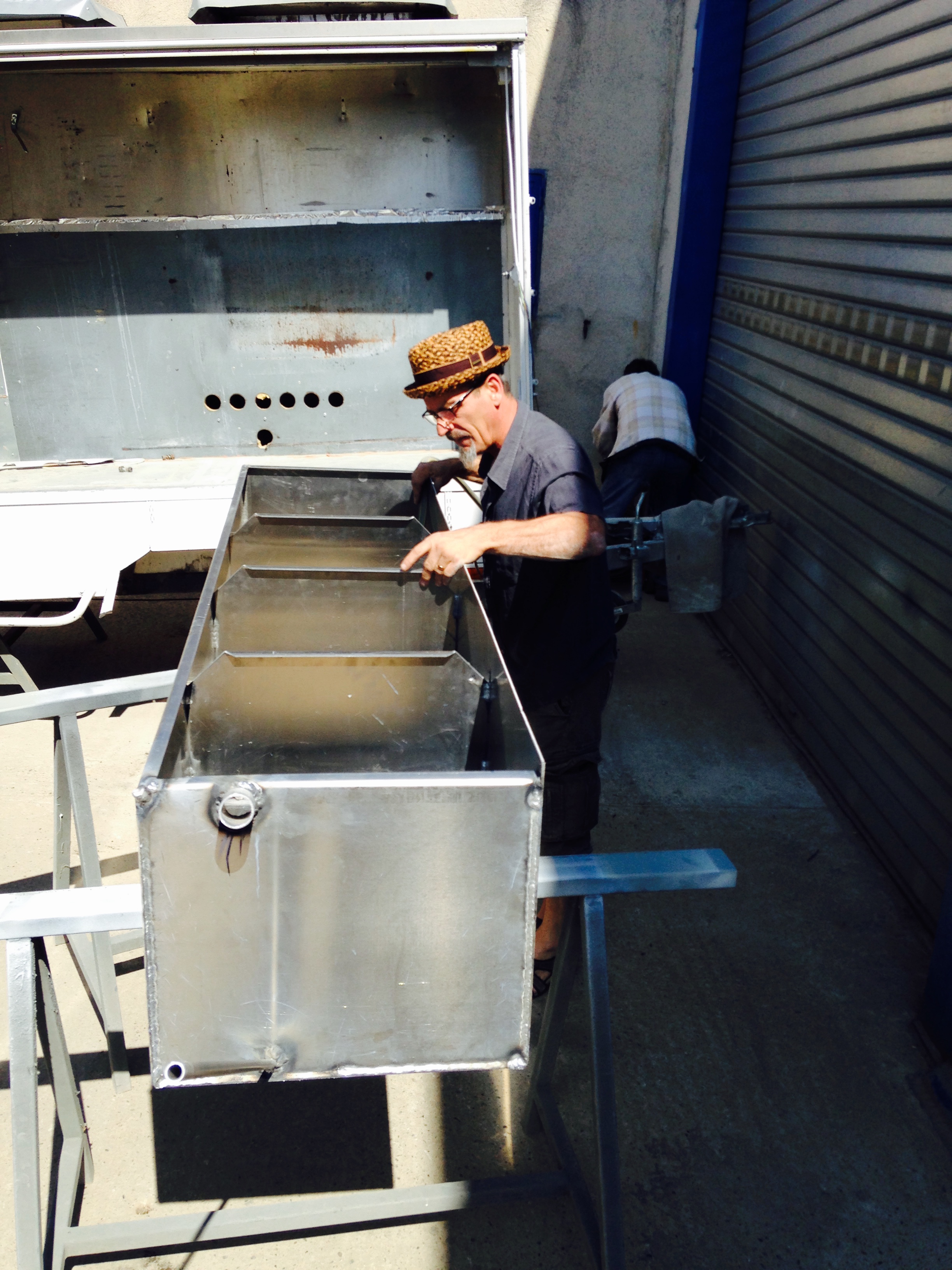

Le réservoir, dernier test avant la fermeture de la boite!! On contrôle qui est pas de fuite
On a le droit à l'inspection de l'électricien sur les éventuelles fuites!!
Ensuite, on le sèche
Et une petite correction sur le réservoir,
1/ il est en aluminium et non en inox comme annoncé
2/sa contenance exacte est de 391 litres

Maintenant, la galère du montage du réservoir....
Il est trop gros pour rentrer tout droit dans son logement....
Donc, on le met à la verticale, on démonte la parois du bas du lit (visée et collée)
pour ensuite le glisser à la verticale et le remettre à plat;
2 heures, no comment!!!

et garde les 22 branchements de l'eau à porté de vue (pas derriere des trucs indemontables,en cas de fuite, justement !
(et le reste)

au niveau de la pompe et du reste, il y'a une trappe qui servira à ranger la douchette et avoir un accès super easy si il faut intervenir.
