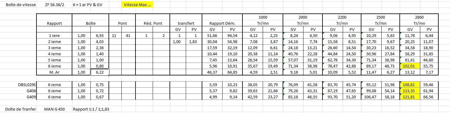

j'avais fait une recherce sur les boites...
et voilà le tableau pour une ZF 6-36/2 - DBSL29E - G406 & G409
LE boite actuelle de mon Gros.

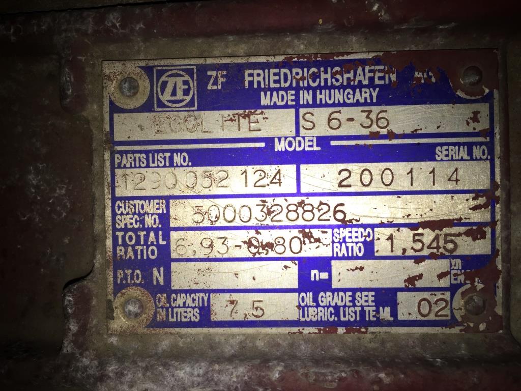

Chez ZF içi c'est sous l'appelation ECOLITE que l'on peut aussi les trouver en version 6ieme à 0.80.
Xavier

Les BDSL il ya en a 36 modèles, la 6eme à 0.75 c'est assez courant, avec le relais elle est très courante aussi mais en 5vitesses, puis BDSL G406 G409 sont des boites imposantes, et dans tous ca il faut aussi avoir la cloche qui va sur le moteur.
