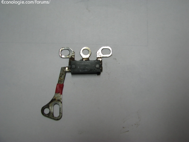

genre ?
- Fichiers joints
- reg alt.jpg (13.37 Kio) Vu 3370 fois
SYL05
- Je tranche dans le vif
- Messages : 1758
Re: déclenchement alternateur

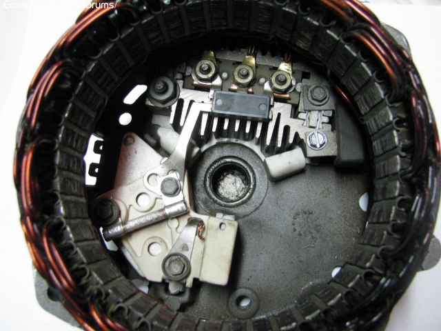

ca c est le deuxieme petit pond de diode
ca c est l intérieur
ta photo c est le regulateur

ATTENTION
certaine de ces machine on le pole negatif isolé du châssis car ils servent sur les chevroler blazzer a monter deux alternateur en 12v chacun changent une batterie

C'est ce petit truc qui amorce l'alternateur ?
Pourquoi j'ai rien sur le contact 1 ? Normal pour ce type d'alternateur ou mon défaut d'amorçage vient de là ?

sur les blazzer avec cet alternateur il y a une lampe de contrôle et apparenment sur le 1
peut tu faire un essai
sur le 1 tu tire un fils tu met une ampoule temion de tableau de bord et tu branche au plus batterie lampe doit s alummer a l arrêt et s etiendre en route

oups, suis une grosse tanche, il y a bien une "idiot light " (comme disent les ricains) qui s'allume et s'éteint, mais elle s'éteint dès que le moteur tourne et pas dès que l'alternateur débite du 14v.
- Messages : 3743
Est-ce qu'elle est du "bon" modèle ? Sa puissance conditionnerait l’enclenchement de l'alternateur...marcodef a écrit :oups, suis une grosse tanche, il y a bien une "idiot light " (comme disent les ricains) qui s'allume et s'éteint, mais elle s'éteint dès que le moteur tourne et pas dès que l'alternateur débite du 14v.
