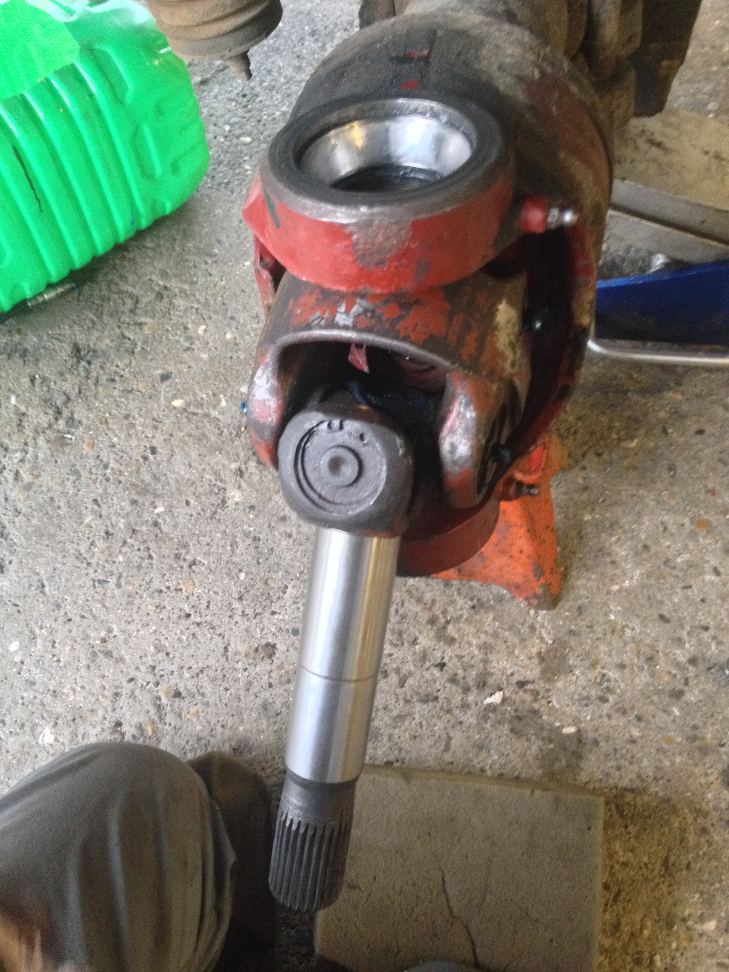

Salut Come ,J'ai pris les photos que tu voulais
le cardan qui a l'air ok
le moyeux avec de l'usure mais pas trop de jeu
Et pour le niveau d'huile j'ai pas de vis , comme ca ,ca c'est fait .J'irai en acheter 2 car l'autre coté la tête de vis est bouffé , impossible a retirer .Sinon les roulements sont ok pas de jeu .
SI tu veux je te dirais la compatibilité des flasques hurth et Renault , j'ai les 2 donc j'essaierai d'intervertir
Messages : 5053
Re: pont av renault
ok donc s'est un peut le cancer de ponts renault: la lubrification des cannelures de cardan,vu l'usure des cannelures a l'entré de ta flasque regarde si la cage a aiguille qui guide ta cardan dan la fusée est en bon etat, braquant les roue a fond regarde a l’intérieur du pivot,verifie aussi que la double cardan n'a pas un pete de jeu de haut en bas....vue que tu n'a plus d'huile et très peut de graisse je te conseille vivement de verifier l'intégriter de cette cage a aiguille... :mrgreen:
a oui ok pour le comparatif des flasques hurth -->renault, merci ça sera utile...

Du coup pour la correspondance des 2 flasques ,la Renault a 12 trous de fixation et la hurth a 16 trous de diamètre plus petit .
Veux tu que je démonte pour voir coté cardan ?
Pour le roulement j'ai vérifier il a du être changer il y a pas longtemps ,pas de jeu et quand j'ai démonté , il y avais plein de graisse propre ,j'ai enlevé la graisse pour bien voir sur les photos .
Messages : 5053
Re: pont av renault
ok donc on oublie les flasques hurth sur pont renault.... c'est cool que ton pont soit en bon état
pour voir le côté cardan, c'est comme tu veux : si t'as 5mn tu regardes, sinon c'est pas grave, de toute façon il faudra faire autrement....

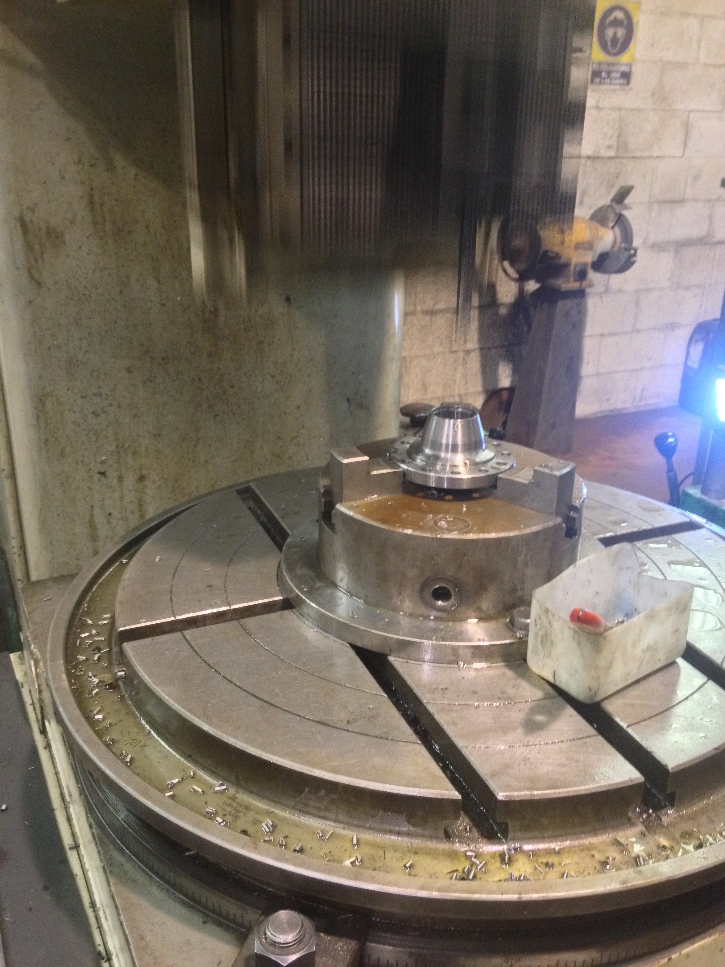

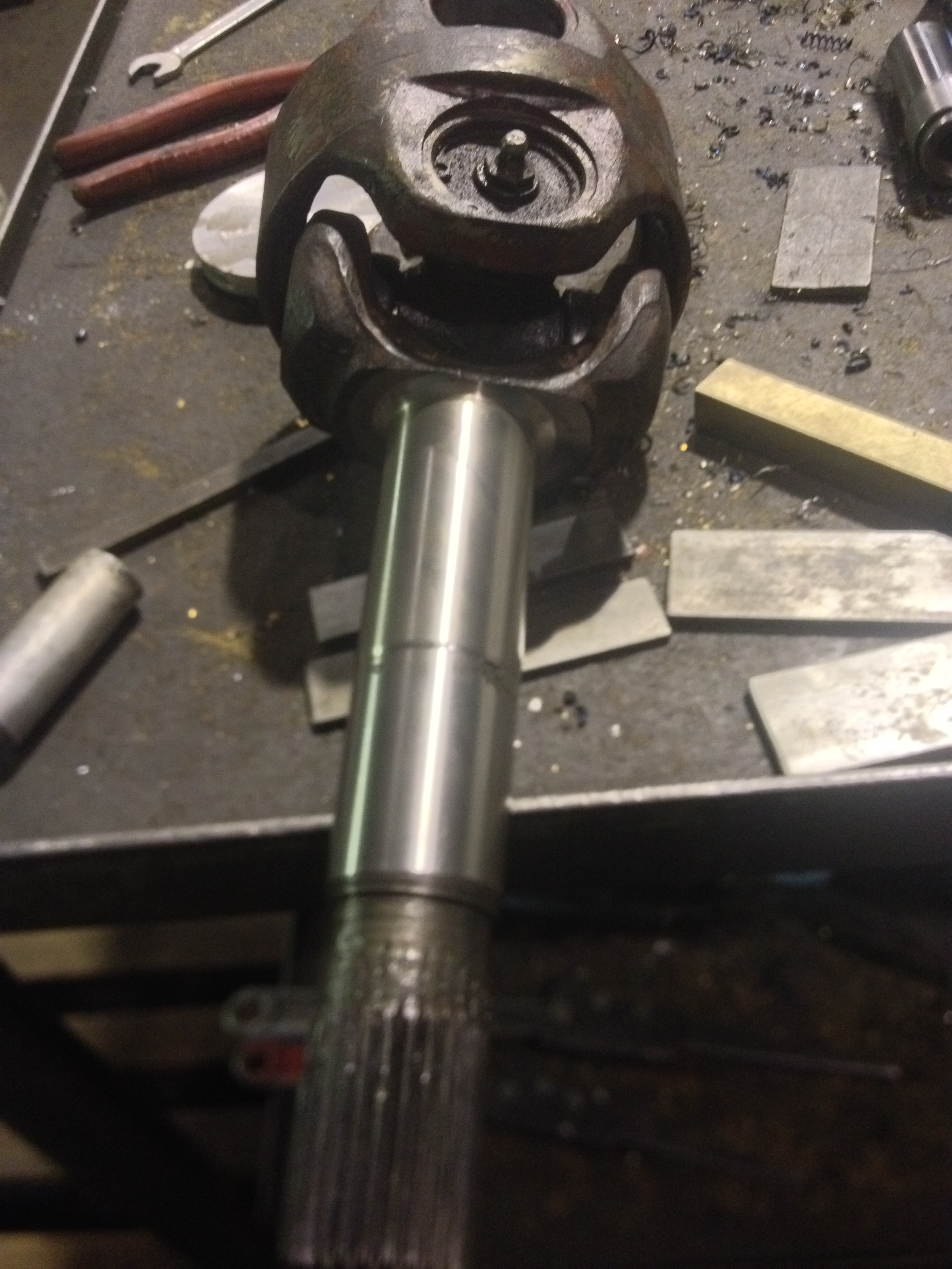

le forum porte bien son nom ... voici un nouvel épisode de mon b110 qui redevient un 4x4 après 14mois en propulsion
j'ai fait la rencontre en galice d'une entreprise qui ne m'auras pas fait poiroter et qui a mon avis ne m'auras pas assassiné
voici a quoi ressemble les portées de mes cardans maintenant
la fabrication de nouveaux plateaux d'entrainement taillé masse et adapté a l'usure de mes cannelures
a gauche l'ancien ( estampé ) , a droite un des nouveaux (avant perçage du trou de remplissage/niveaux)
comment ça fait du bien de remonter ça !
avec des roulements et joint spy neuf
comme dirait l'autre
bref' j'suis repassé en 4x4 :D
je peux donner les coordonnées a qui n'en veut , sachant qu'ils ont déjà les mesures

Salut , sympa de voir une main meneuse refaite . Je suis d'ailleurs entrain de voir pour en refaire une , je me suis aperçu que c'était un vulgaire bouchon coller qui se situé en bout. C'était pas plus simple de recharger les cannelures au mag et de refaire l'intérieur ?

Message par Manu09 »
punk a écrit :Salut , sympa de voir une main meneuse refaite . Je suis d'ailleurs entrain de voir pour en refaire une , je me suis aperçu que c'était un vulgaire bouchon coller qui se situé en bout. C'était pas plus simple de recharger les cannelures au mag et de refaire l'intérieur ?
salut ,
pour en avoir discuté avec le boss de l'entreprise qui me les as refaites il était préférable d'en refaire taillé masse pour que j'ai des pièces qui durent dans le temps et que je n'est pas a y revenir , car de ce que l'on en as conclu d'origine c'est des plateaux d'entrainement qui sont fait par estampage pour avoir la forme et ensuite usiné et apriori pas d'une très bonne qualité de métal , et vu cette qualité il aurait été possible de les recharger ou de mettre une douille cannelée verrouillée mécaniquement mais de ce qu'il m'a dit ça n'aurait pas tenu dans le long terme
effectivement l'idée du bouchon a été reprise a la construction de mes pièces pour que la machine passe pour faire les cannelures , et le bouchon a été soudé d'un cordon
taillé masse et adapté a l'usure de mes cannelures j'avoue que j'ai bien aimé l'idée direct :D ,
