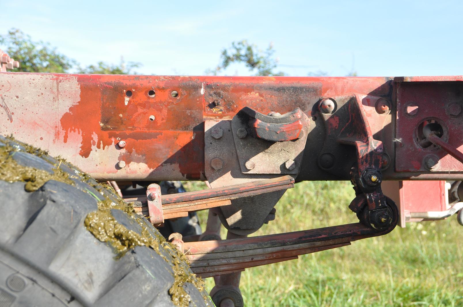

Et pourrait tu prendre une photo de tes lames de suspension arrières avec les butés sil te plait, car d’après mon pote il en manquerait deux sur les 4. Sa me permettrai de comparer avec le tiens merci d'avance ;)

Yop, pour les lames AR j'ai celle ci, si besoin d'une autre, fait moi signe ;)
Pour la question de porte à faux, oui, beaucoup trop long, c'est pour cela que je pense dégager la rallonge de cabine et des deux places dos à dos et profiter de la découpe qui est faite derrière les siège conducteurs. cela me fera un jolis passage cabine cellule 8)

merci pour la photo :wink:
Du coup sa confirme le fait qu'il me manque ces 2 butés, en plus sur le camion il y a bien la marque de peinture comme quoi elles ont été présente un jour, c'est bizarre

PS: pour les butées à l’arrière, c'est pas gênant qu'elles n'y soient plu; je crois même que traban les avez enlevé sur ses deux iveco.

Bon sa c'est une bonne nouvelle alors j'ai pas besoin d'en retrouver :D
