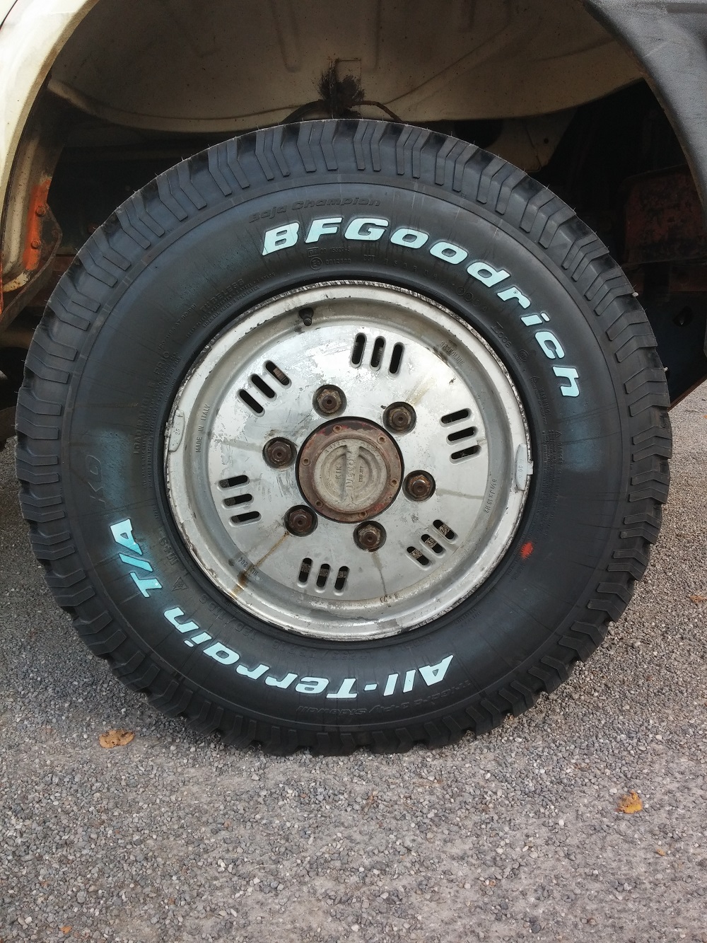

Hellofiveseb a écrit :Complément d'information:
les jantes 6x16 que j'ai acheté sont celles d'un Rayton Fissore Magnum (dont il est question sur le forum).
Elles sont en aluminium et il faut les réusiner afin de faire déboucher le moyeu (sauf roue de secours en tôle déjà débouchée).
A part ce détail, le reste est compatible (entraxe de goujons, réservation de frein à tambour... essai réalisé chez le vendeur).
Je suis partis sur des pneus BF Goodrich 235x85x15 dont le contrôleur technique me dit que ça ne pose pas de problème (focalisation sur les indices de charge et de vitesse).
Ça, c'était pour les roues.

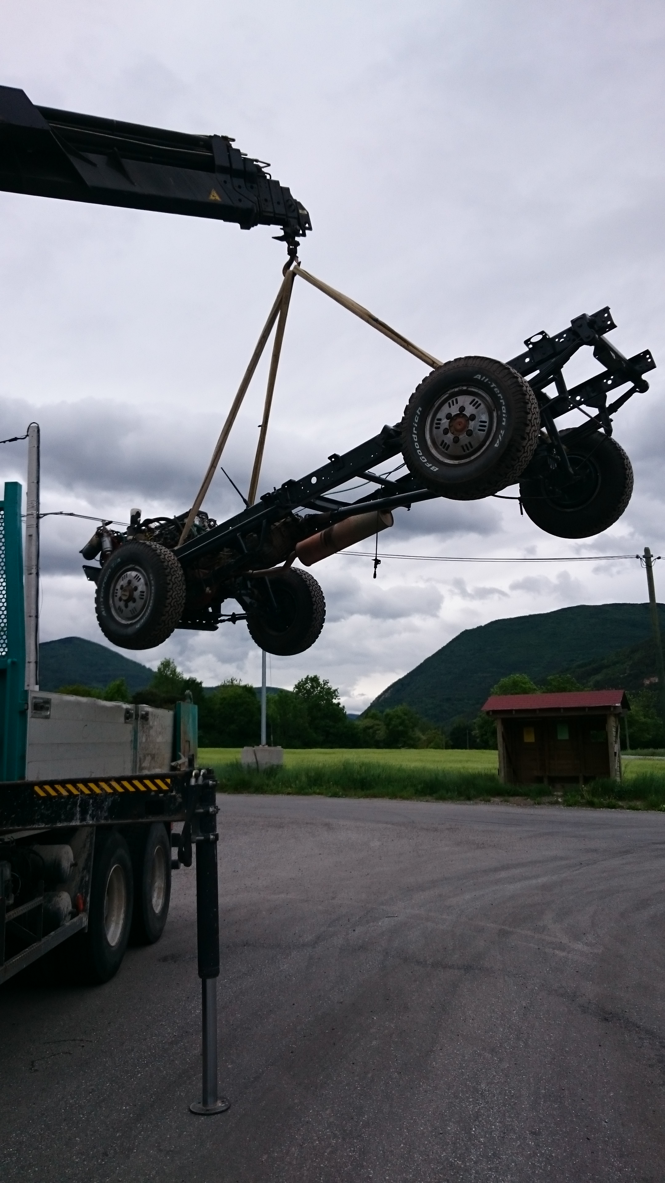

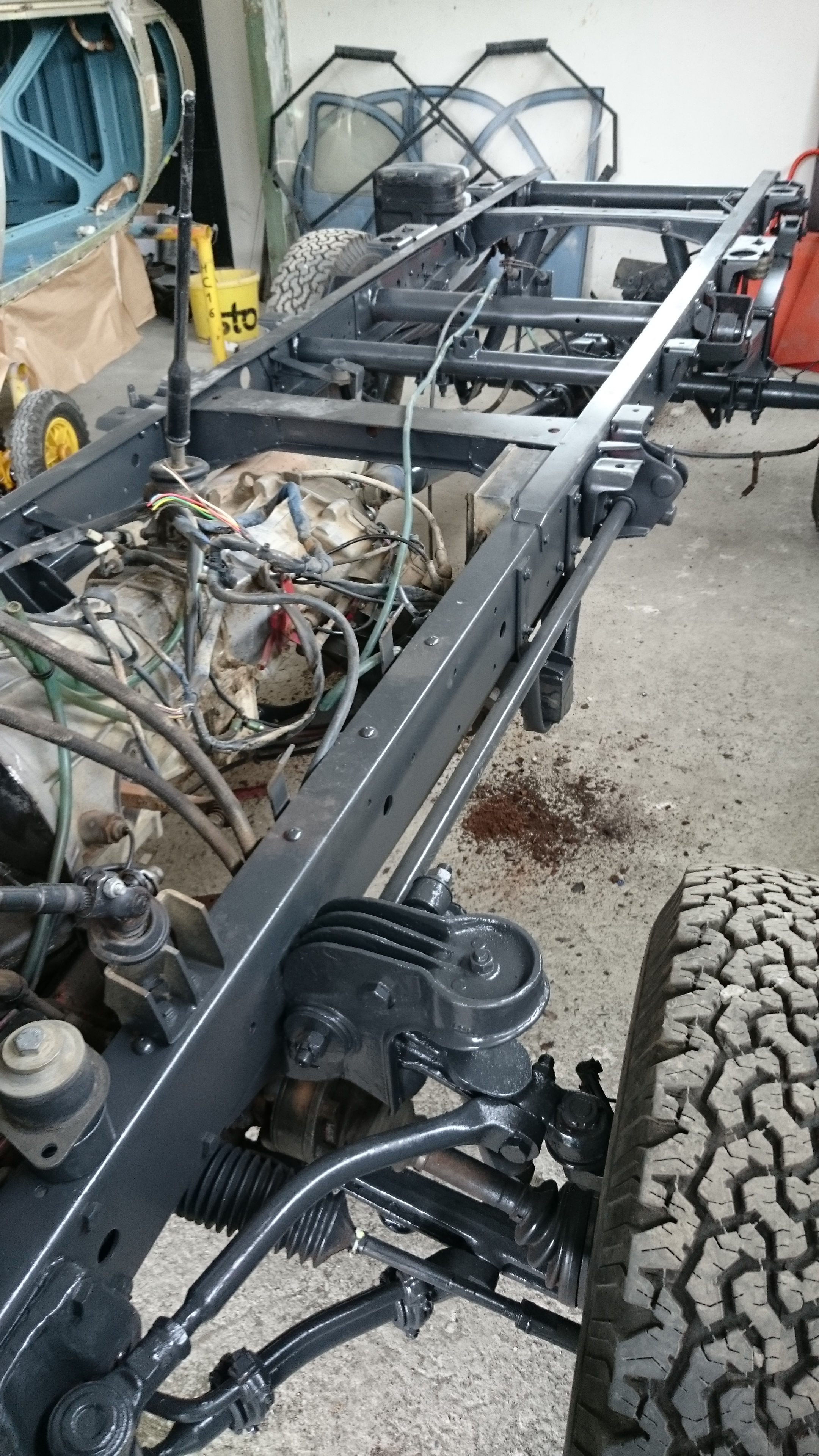

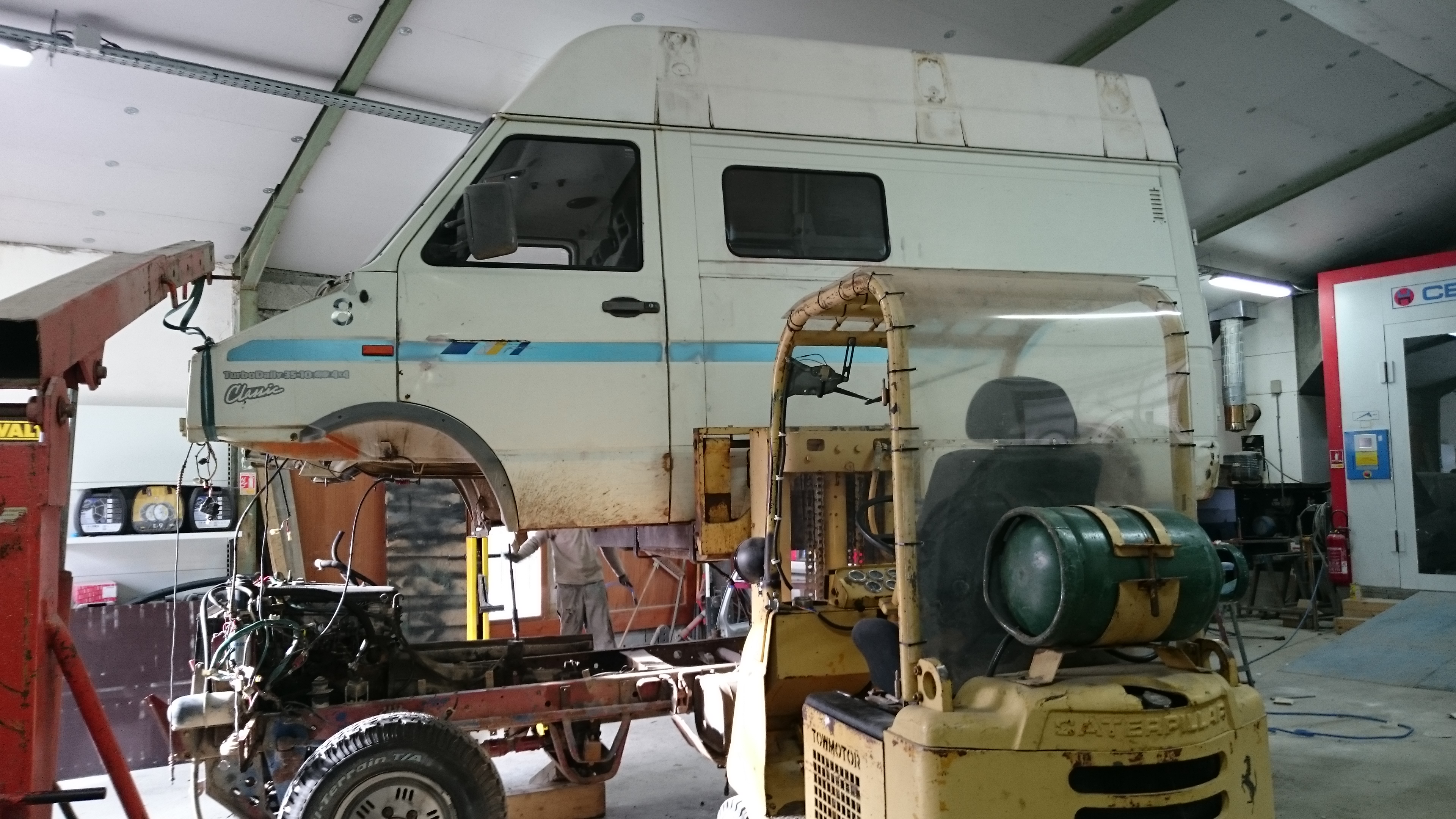

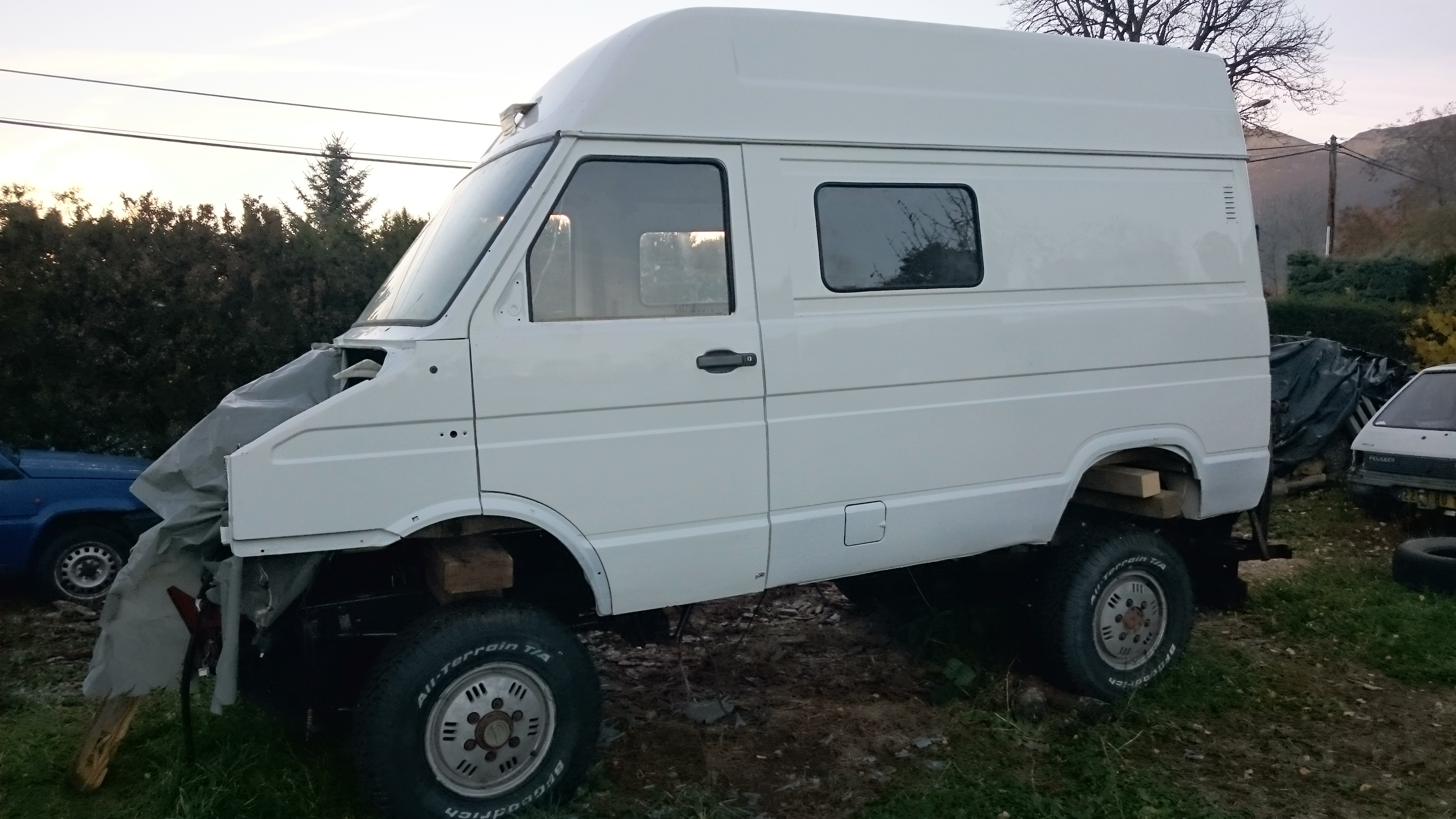

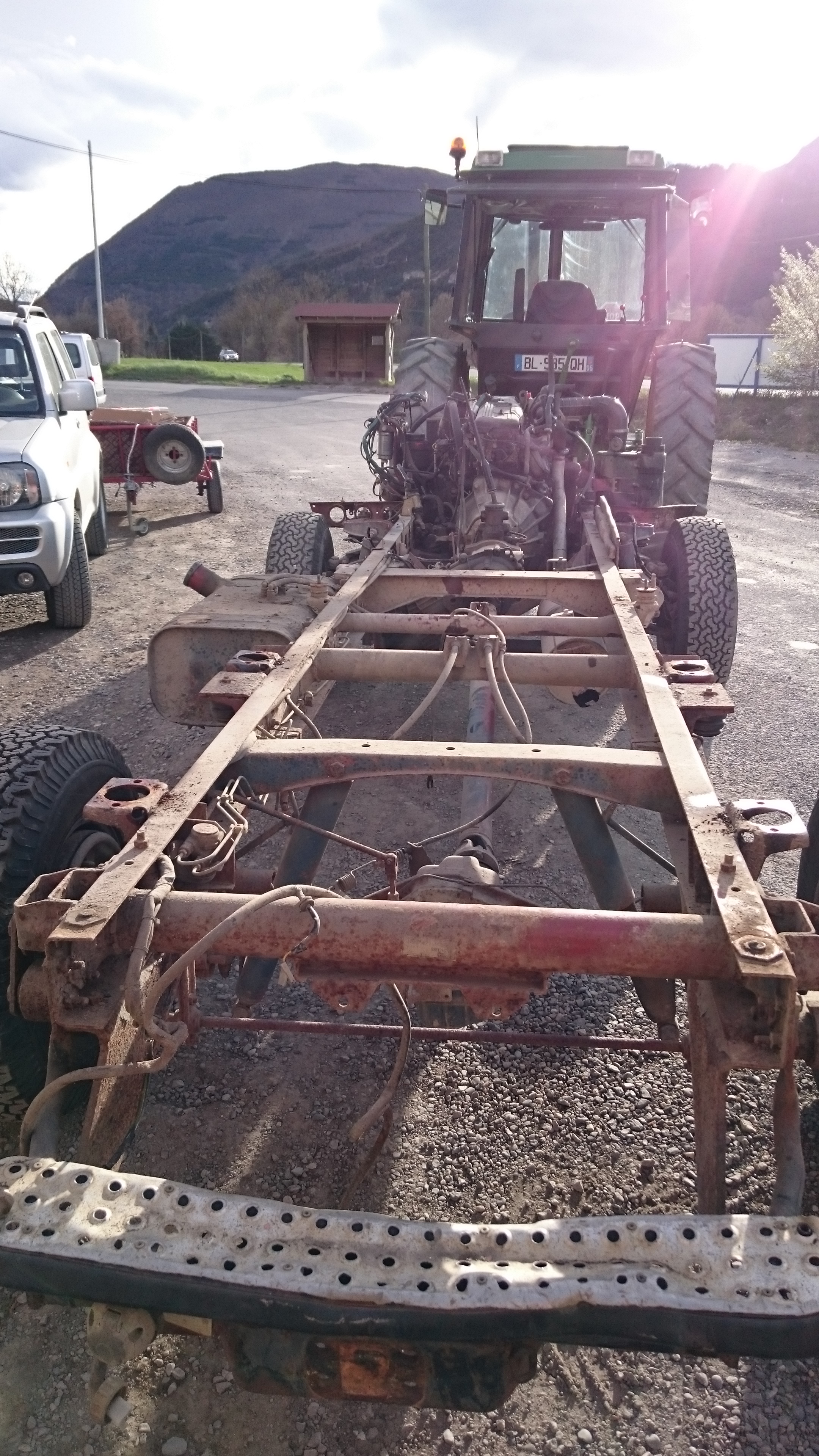

Quelques photos:
Ca avance doucement mais on est au four et au moulin (on retape une maison aussi).
Heureusement, le cam est entre les mains du carrossier pour le plus difficile (pour moi) maintenant.
Un peu de mécanique et amélioration au passage.
Je pense que la repose se fera au camion grue: les chèvres et le clark, c'est un peu galère.

Bon,
ça avance doucement...mais sûrement.
Comme je sais qu'il y a des grands mordus de photos, j'alimente...
Voilà ou on en est.
Toutes les pièces à changer sont approvisionnées et le remontage commence.
On espère avoir le temps de le remettre roulant avant la neige.
On change:
silentblocs support de caisse
câble d'embrayage
conduites rigides de frein
flexibles de frein
plaquettes de frein
radiateur (pour un cuivre de marque ordonez)
les disques partent en alésage (neufs mais piqués par la rouille: ça se ressentait au freinage)
les joints des vitres sont neufs
La suite très bientôt j’espère.
Voilà ou on en est.
On change:
câble d'embrayage
flexibles de frein
plaquettes de frein
