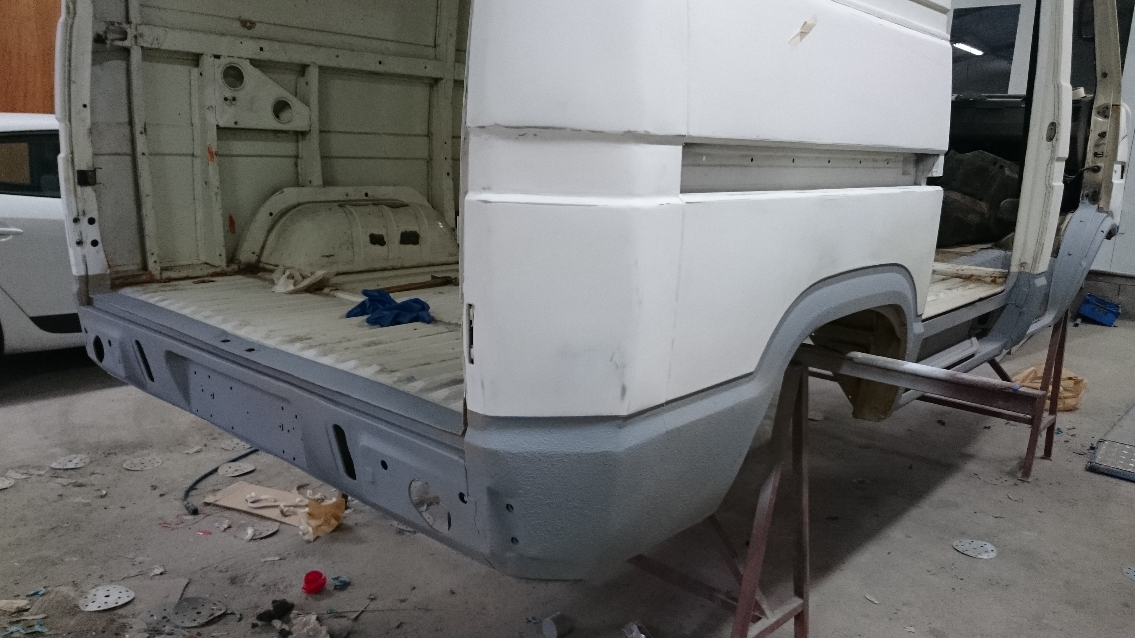

Peinture epoxi après sablage
Hop hop!!! on part en balade
Aprêt et blaxon
Aprêt et blaxon
6 mois + tard et 30km + loin
Voilà ou on en est.
Toutes les pièces à changer sont approvisionnées et le remontage commence.
On espère avoir le temps de le remettre roulant avant la neige.
On change:
silentblocs support de caisse
câble d'embrayage
conduites rigides de frein
flexibles de frein
plaquettes de frein
radiateur (pour un cuivre de marque ordonez)
les disques partent en alésage (neufs mais piqués par la rouille: ça se ressentait au freinage)
les joints des vitres sont neufs
La suite très bientôt j’espère.

Je dirais qu'à ce stade, avec moteur, sièges et passagers, ça s' équilibre (à vérifier)
Mais il faudra un support pour roue(s) de secours, et ça, ça peut déséquilibrer.
J'ai une balance pour surveiller tout ça au fur et à mesure. Il faut néanmoins anticiper pour ne pas se piéger. Tu fais bien de le rappeler.
En tout cas merci : c'est rassurant de voir qu'il y en a qui suivent.
Bonne journée,
Sébastien
Au pied des Écrins.

Bon, je suis parti pour faire rectifier les disques qui sont salement piqués (ça se sent au freinage, comme si les roues n'étaient pas équilibrées).
Rectifier car j'ai renoncé à en trouver des neufs compatibles, à part chez Iveco contre 1 mois de salaire (j'exagère à peine).
Tout le monde m'en propose en 22mm, à priori, ils font 19mm (on voit encore le chanfrein en bordure de chant => ils ont pas servis). Si je veux conserver mes étriers, ça me paraît être là meilleure solution, à 40€ le disque.
Je pensais les user, mais il y a trop à enlever, genre 0.5 à 1mm.
Si quelqu'un a une piste de dernière minute, je suis preneur, je les emmène dans la semaine chez le tourneur.
