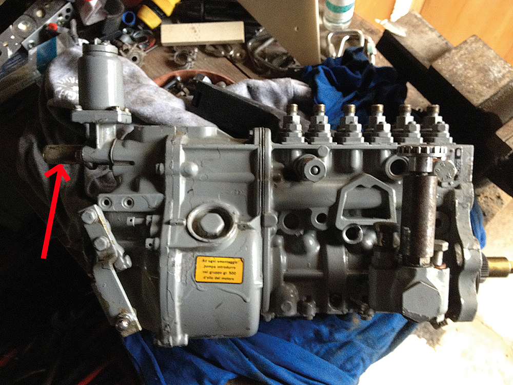

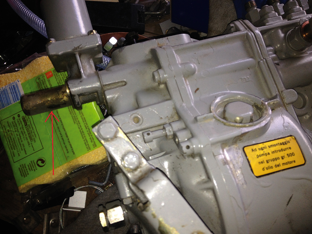

De retour à la maison, c'est déjà la préparation pour le grand voyage prévu en 2015.
Aujourd'hui: réglage moteur afin de gagner en "puissance".
Avec le moteur (prélevé sur un camion militaire) tout fraichement installé: vitesse max 75 km/h, et après le réglage: vitesse max 120 km/h.
Voici les photos pour illustrer la manip (les photos sont prises sur une pompe démontée):
Démonter le capuchon plombée sur la pompe à injection: Puis débloquer la bague + écrous afin de devisser la bague, de sorte que la longueur sortante de la tige filetée diminue, dans mon cas je l'ai déplace d'environ 9 mm. Ensuite un petit réglage du turbo afin de monter la pression à 1.2 bar.
Le camion roule comme avec l'ancien moteur
Prochain chantier: refaire le passage cellule cabine et renforcer le plancher et la suspension cabine.
Olivier.
Olivier.

Re: Nouveau en Iveco ...
salut,
tes photos c'est d'une Pi d'ACM ??
ca doit pas être les memes sur le PC75 !?
parce que c'est pris en plan trop serré, j'arrive pas à voir ou se situe la pièce que tu as re reglé !
si c'etait les memes PI que la mienne cela m'aurait interessé d'y bidouiller aussi !
(pourtant les PI des 75PC et celle des 80.17 sont les memes je crois)
salut come,come 09 a écrit :mouai jloo: a priori s'est un 8060.02 sur les acm,comme sur les pc...
je crois que sur les 80.17 et autre IVECO avec turbo c'est un 8060.24 (avec le turbo c'est vingt quelque chose (24), et sans turbo c'est zero quelque chose (04)) mais je pense, en effet, que se sont les memes PI, avec des reglages sûrement different !
il semblerait que ce reglage joue sur le regulateur de vitesse de la PI !?
c'est pourquoi je voulais une photo un peu moins en gros plan pour situer la pièce exactement,
mais j'irai ce we voir sur mon camion, je vais sûrement trouver la pièce en question quand j'aurai le nez sur la PI !!
mais en regardant ma RTA et ma notice d'entretien de mon PC75 je vois que ma PI est de même forme que celle vu plus haut en photo mais n'est pas pareil, il y a un gros ecrou encapsulé dans la pompe sur la mienne à la place du "capuchon plombé" de celle là !
a suivre !

La référence de mon moteur est 8062.24 ... La pompe est bien celle d'un acm.
Il y a un turbo avec wastergate, visiblement installé par l'ancien proprio. Car quand j'ai acheté le nouveau moteur (prélevé sur un acm 80 chez Bianciotto) il y avait un turbo sans wastergate: mystère !
La pompe ressemble fortement à celle que l'on peut voir sur les pc75 ou 80.17 (même forme en tous les cas, avec le vis de réglage plus ou moins au même endroit: coté gauche). Si il y un plomb c'est sûr que c'est "là" que cela se passe.
Les réglages ne sont certainement pas les même au niveaux du nombre de tour de vis, il faut commencer doucement par 1 ou 2 tours ... Mais la différence est vraiment flagrante ! Avec un peu plus de fumée noire quand même ...
Pour info, j'obtiens ces vitesses de pointe sur le plat et après une longue période d'accélération, en revanche le camion monte relativement vite à 105 km/h.
Et il est à 2500 tr/mn à 90 km/h pour une consommation d'environ 19l/100 km et pour un poids en ordre de marche d'environ 9 tonnes.
Ceci est aussi dû a la taille des roue: 14.00 r20.
J'ai une doc intéressante sur les pompes injections Bosch ... Je en me rappelle plus comment l'insérer dans un post ?
Olivier.

en fait cette vis c'est le réglage de debit de la pompe
j'ai aussi tripatouiller cette vis sur le trm
(même si ma pompe est un peu différente elle se ressemble beaucoup)
je suis étonné que le bridage était fait par le biais de cette vis mais bon pourquoi pas .....
tu doit avoir des ponts long quand même pour taquiner le 120 kmh nan? (ou une bv surmultipliée??!)
ta Lda est par contre très suprenante ! j'en avais jamais vu comme cela !
cela vaudrais peut être le coup de la régler(si elle est réglable...) un peu elle aussi de manière a avoir plus de couple dans les bas régime et avoir peut être un peu moins de fumée

J'ai effectivement ouvert ce "bouchon" qui permet entres autres (?) de faire le niveau d'huile de la pompe ... mais je n'ai rien vu (je ne suis pas un spécialiste ...aussi !).
Je n'en sais rien pour les ponts ou la boite ... il y a aussi la taille des roues, bien plus grande que d'origine ...
