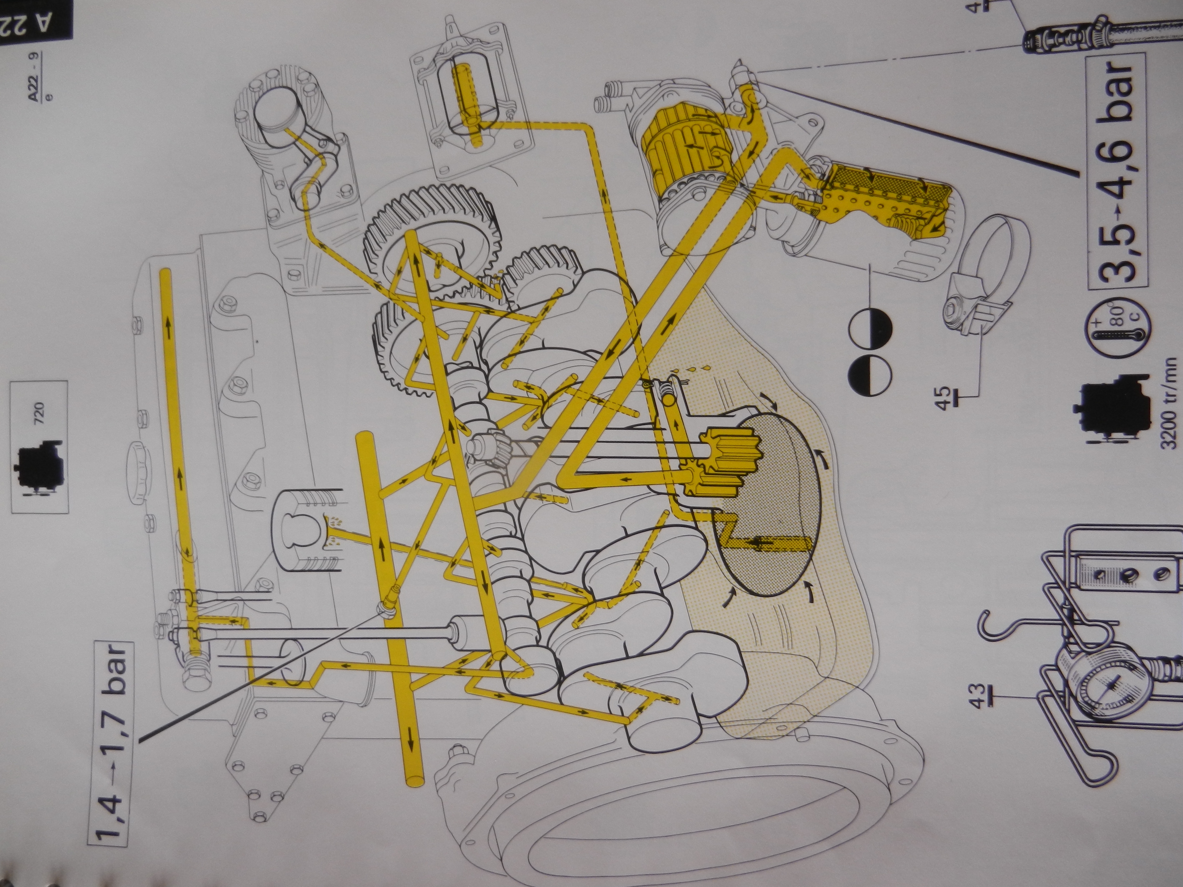

je te remet le schéma de graissage du 720: Donc comme on le voit l échangeur eau huile après le filtre. Je pense comme toi, refroidir l huile c est autant valable que de refroidir le circuit d eau.Quitte a le refroidir trop car celui ci sera a bonne température après le passage dans l échangeur d origine.
Comme tu le voit sur le schéma il est facile d installer un radiateur d eau dédié uniquement a l échangeur d origine. Mais du coup il ne sera plus régulé, c est a dire quand il fait froid: l huile risque d être trop froide... moi je trouve l idée pas mal car cela permet de rajouter facilement un petit radiateur supplémentaire sur le circuit de refroidissement moteur.
Bien que j ai un radiateur trois faisceau et de mon expérience, le moteur ne chauffe pas dans les montée en col en plein été... en métropole, mais au maroc dans le sable en 4X4... et bien pour ma part j ai souvent roulé la nuit!!! et ce avec un radiateur supplémentaire posé a la place du circuit de chauffage!
Par exemple: ici bin le moteur chauffe!!! Je reste convaincu qu il est nécessaire d augmenter le volume d huile ET de le refroidir (l idée de pat25 est carrément bonne a mon sens). Pour ceux qui ont récupéré le moteur sur trm: le carter est assez particulier, il permet d avoir plus d huile et de part sa forme il évite le désamorçage de la crépine tout en permettant un meilleur refroidissement de celle ci (je n ais pas de photo de celui ci). Malheureusement impossible a conserver sur nos tp3...

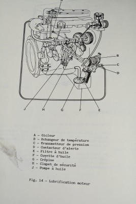

Enfin et pour finir car ça me gratte fort la tête...
-Est ce que les pistons fèlé sur le 720 comme on le voit sur le post de bender et d autres... ne pourrais pas être du a une mauvaise qualité de lubrification du moteur(température et volume d huile)? Regardez le schéma de graissage...
-Est ce que quelqu un a le shéma de lubrification du 720 AVEC LE TURBO?
Enfin merci a tous pour toutes ces infos, j en apprend beaucoup et je trouve ça génial de profiter des expériences de tous.

Re: Refroidir un 720 Turbo
tarte o fleur wrote: Enfin et pour finir car ça me gratte fort la tête...
C'est pour éviter cela que les moteurs "moderne" ont un gicleur d'huile qui réfroidit les dessous des pistons.

non non ce n'est pas un manque de lubrification,s'est que le 720 n'a pas été prévu pour une suralimentation,ce dernier a été booster par rvi au pied levé pour l'instaler dans les marmon et trm 2000, et les pistons on du mal a encaisser la pression....d’ailleurs chez MAHLE il est clairement dit que les fissures sur les tête de pistons sont du a l'augmentation de la puissance moteur,en mettant un turbo,une puce...etc...etc....tarte o fleur wrote: Enfin et pour finir car ça me gratte fort la tête...
a mon avis en voulant modifier le circuit de graissage tu te trompe d’ennemie,nombre de tp3 on traverser de nombreux désert et il est clair que le souci vient du système de refroidissement que du refroidissement hypothétique de 6ou 7l d'huile qui,de toute façon ne te ferons pas chuter la temp de 5 ou 10°au tableau de bord.....pis des plaque sandwichs,des radiateurs d'huiles,des entretoise pour carter...des tubes,des serflex.....que des truc qui von t'emmener des embrouilles sur lesquel tu n'a pas droit au milieux du desert...
il faudrait commencer par soigner le circuit de liquide de refroidissement et il doit y avoir moyen d'obtenir de bon résultats....
tien voila le schéma de graissage du spc:
