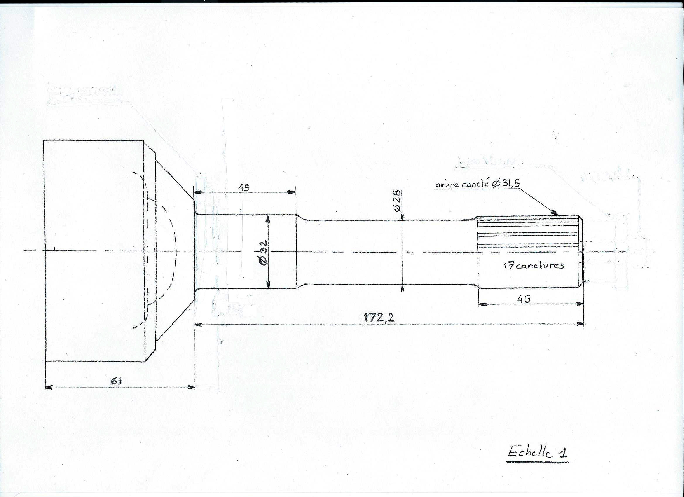

Certain que le pont AV Ponticelli a pour origine un pont AV Renault, je viens de récup chez Ponti la ref Renault d'origine : 5000 671 416 (ça peut toujours servir) Mais la partie pivots de direction, joint homocinétique, moyeu débrayable, roue n'avaient plus rien à voir avec les ponts Renault.
Peut être que ce bout de transmission vient d'un 4x2 roues motrices AV (?), ils ne savent plus, les personnes en place actuellement ne sont plus celles qui étaient là lors de la conception/fabrication.

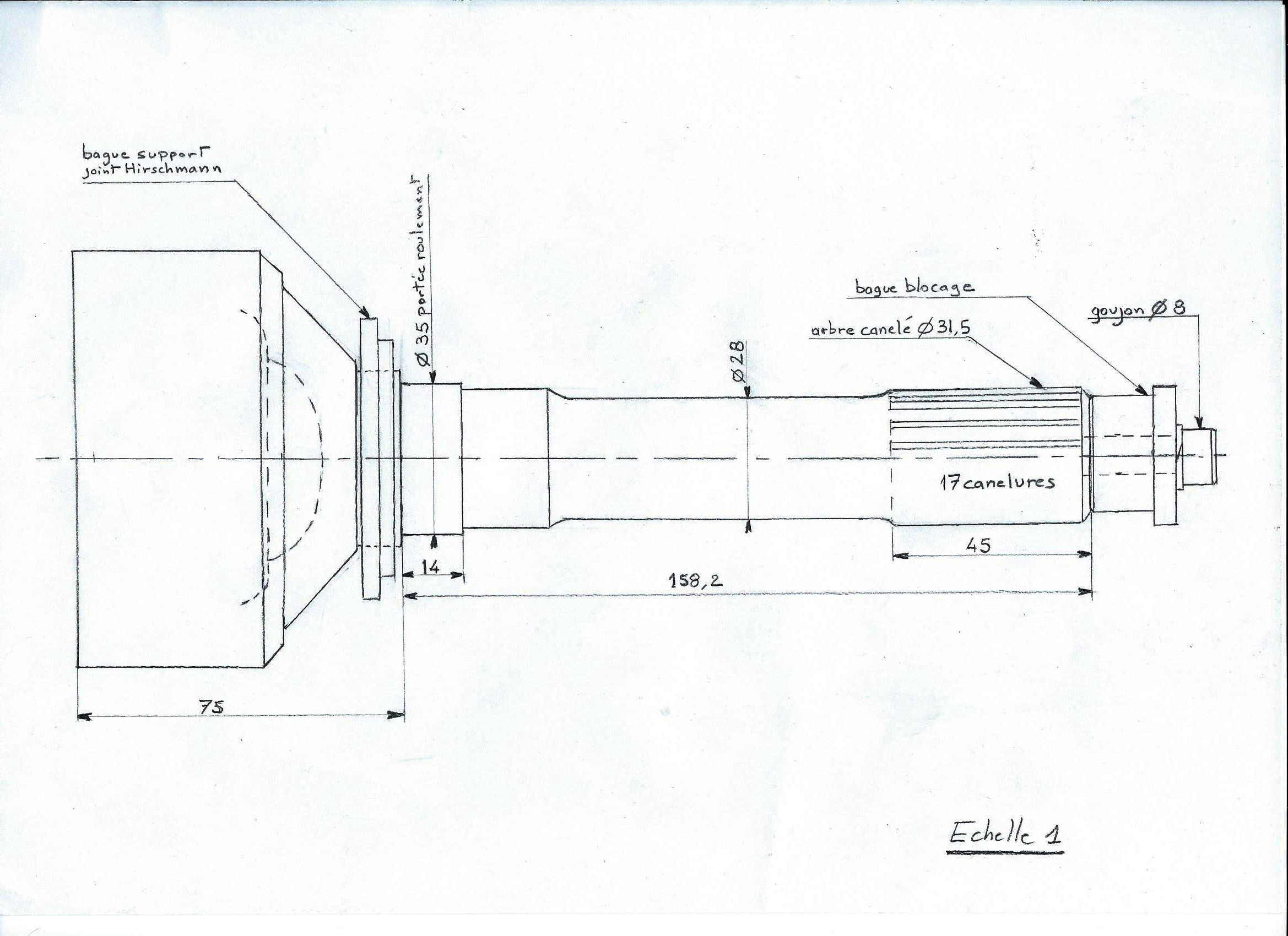

J'ai fait un plan
Edit : en y regardant de plus près il semble que l'arbre d'origine soit comme ça (la bague rapportée comprends aussi la portée du roulement)
Edit du 30 juin : je me suis trompé il faut lire 160 mm au lieu de 172,2 mm
A suivre
J'ai fait un plan
A suivre

bon j'ai vérifier au cas ou,mais les cardan de master traction on le même diamètre coté roue mais n'on pas le même nombres de cannelure,par contre j'ai réfléchis a un truc:
étant donné que mon arbre de trans bt/ pont av est foutu (jeu dans les cannelures du coulisseau) je vais le remplacer par une cardan agricole,car les croisillons de cardan entre les tp3,les b110(cardan av) sont les même s'est du 28x47 (a vérifier) de diam,du coup s'est du plug and play avec l'agricole, je vais mixer un tube central coulissant agricole,enlever les deux mâchoires de cardan au extrémité et remettre les mâchoires a platine du b110....d’ailleurs si cette modif fonctionne se serait intéressent pour les arbres de trans av des tp3 qui on des croisillon a très faible amplitude et qui souffre,surtout sur les tp3 rehausser...
bref......
du coup je me suis dit qu'il etait peut être possible de faire un demis arbre avec joint de cardan agricole....oui....ok,l'homocinéiter n'est pas assurer avec un joint simple mais du fait que le ponti a un rayon de braquage assez reduit,et le fait que bon nombre de tracteurs soit équiper de joint de cardan simple dans les pivots sans coulisseau me font croire qu'il est possible d'appliquer le procéder au B ponti....
mais il serait impossible de mettre un joint double comme sur les b pont renault,car il n'y a pas la place dan le pivot ponti......
le souci,(entre autre
) s'est l'arbre de 31.5 et 17 cannelure qui va dans le moyeux,mais en fait il semblerai que que se soit un bête arbre au norme 5482 B....en 17 cannelure x 31.5mm de diamètre (module 1.75) en vente au mètre chez SOCOMHY (par exemple)
l'avantage des pièces agri s'est que s'est pas cher,et surtout le système,si il fonctionnait,serait entièrement démontable,et réparable....et certainement plus solide que les demis arbres des ponti...quand je vois ce que les paysans foutent sur la gueule des prise de force a longueur de journée ça devrait le faire sur un b 110...
le problème s'est de faire usiner dans le demis arbre du b des cannelures en 1"3/8 par 6 cannelures,je ne sais pas si s'est possible vu comme le demis arbre est aciérer...

pour ces réflexions, idées et précisions sur les ref de l'arbre cannelé. C'est super de passer du temps pour m'aider.
L'angle de braquage de la roue extérieure est quand même important, même sur un Ponti.
Alain (Sako) a mis une photo avec des cotes qui montrent que dans une telle pièce (Iveco) on peut retailler l'arbre aux cotes Ponticelli (plus petites en diamètre... donc moins solides...
) Reste à savoir si côté arbre de transmission ça peut s'adapter. Pour le moment, je reste en chasse d'une pièce modifiable et adaptable.
En dernier recourt, si je n'arrive pas à trouver de solution homocinétique je baisserais mon objectif d'un cran.
