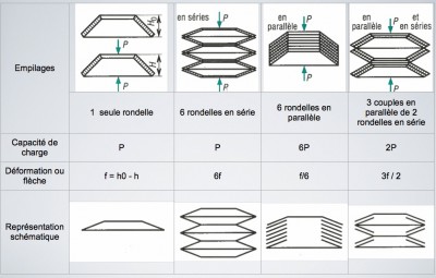

je ne veux pas aller créer un post rien que pour ça alors je me greffe sur celui ci pour une petite question.
j'ai remarqué, en désolidarisant ma cellule du châssis que celui ci était relié à la cellule par 8 points ( 4 de chaque côté). Trois sur quatre sont plutôt vers l'avant et bizarrement les boulons qui sont vers l'avant comportent au moins 6 ou 7 rondelles alors qu'à l'arrière il n'y en a qu'une. Je suppose qu'il y a une raison et j'aimerais que quelqu'un me l'explique. De plus ces fameux boulons sont tantôt tête en bas et tantôt tête en l'air. Que vaut il mieux faire sachant que ça m'arrangerait de mettre la tête en l'air et donc l'écrou vissé par le bas. Merci de m'éclairer.

C'est un système 3 points simplifié!eric32 a écrit :--- j'ai remarqué, en désolidarisant ma cellule du châssis que celui ci était relié à la cellule par 8 points ( 4 de chaque côté). Trois sur quatre sont plutôt vers l'avant et bizarrement les boulons qui sont vers l'avant comportent au moins 6 ou 7 rondelles alors qu'à l'arrière il n'y en a qu'une. Je suppose qu'il y a une raison et j'aimerais que quelqu'un me l'explique. De plus ces fameux boulons sont tantôt tête en bas et tantôt tête en l'air. Que vaut il mieux faire sachant que ça m'arrangerait de mettre la tête en l'air et donc l'écrou vissé par le bas. Merci de m'éclairer.
Les fixations sans rondelles fixent la cellule sur le châssis et les fixations avec rondelles (qui devraient avoir du jeu) permettent au châssis de se déformer par rapport à la cellule !
Le châssis peut se vriller (un petit peu) sans déformer la cellule...

peut étre des rondelle Belleville ?

c'est quoi cte bête ???eric a écrit :peut étre des rondelle Belleville ?
guy ( goldwing81 )
unimog U 435 de 1983
Membre BMH & Co
- Je prépare l'hiver.
- Messages : 1922
Re: Faux-chassis - Fabrication ? Recuperation ?
Wiki mon ami, Wikipedia, te donne réponse à tout !goldwing81 a écrit :c'est quoi cte bête ???eric a écrit :peut étre des rondelle Belleville ?
http://fr.wikipedia.org/wiki/Rondelle_ressort

OK, je vois l'histoire des trois points simplifiés.
Il me semble quand même que ce sont de simples rondelles, je vérifierai demain. Quand j'ai dévissé il m'a semblé que le serrage était à peu prés le même mais cela a pu être serré sans que la personne sache ce qu'elle faisait exactement. Je vais en tout cas chercher ces rondelles "belleville". Par contre quel montage devrais faire en fonction des schémas sur wiki...?

tout dépend du résultat que tu veux obtenir (mais là ça dépasse mes compétences)
