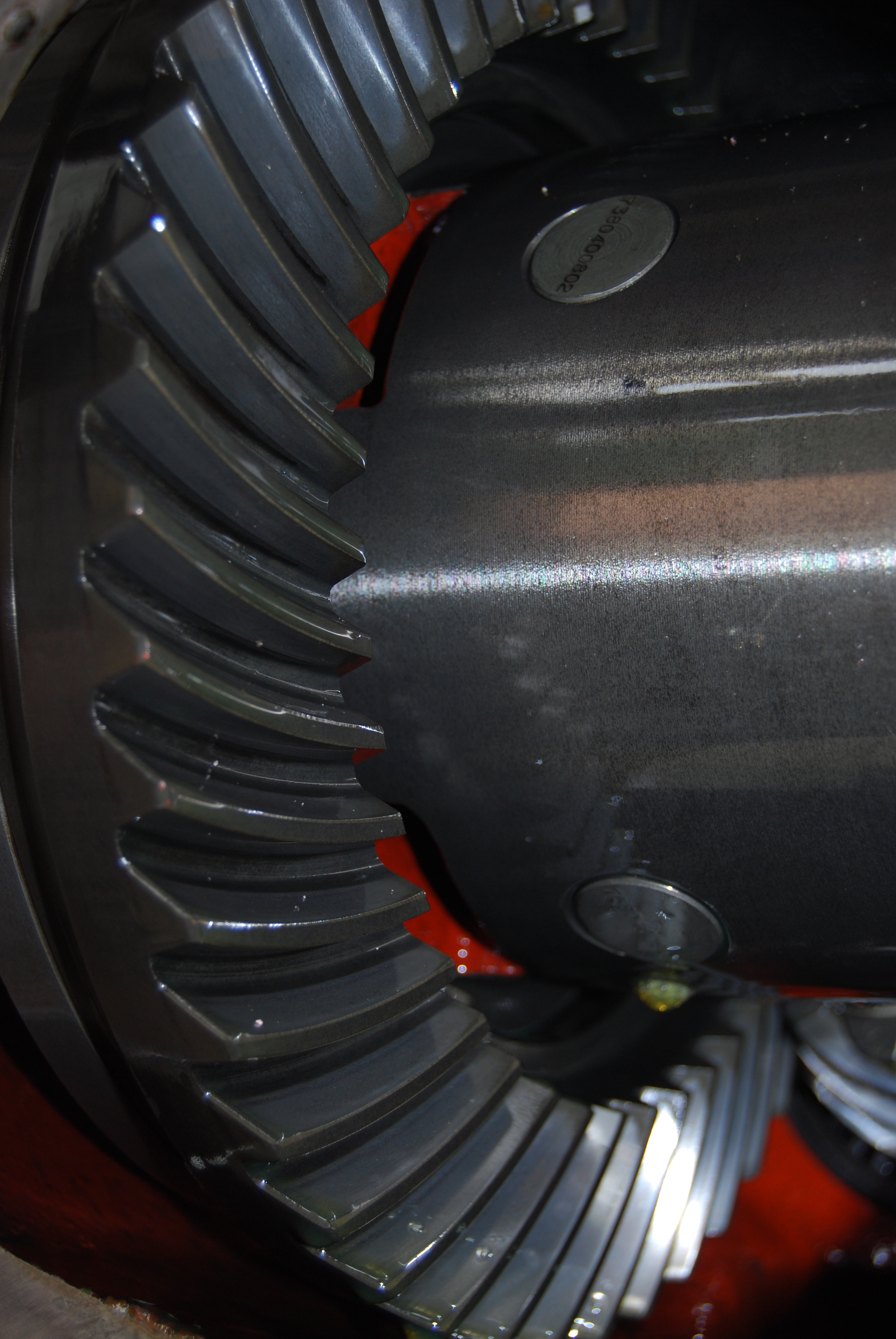

bon voila pont ouvert,
ca parait cmme neuf !!
j'ai fait levier a droite a gauche, aucun jeu !!
ca vient d'où ???? :shock:
je vais remonter ca et refaire un tour. pour revérifier que sans l'arbre ar, ca ne vibre plus.
zen pensez quoi ???

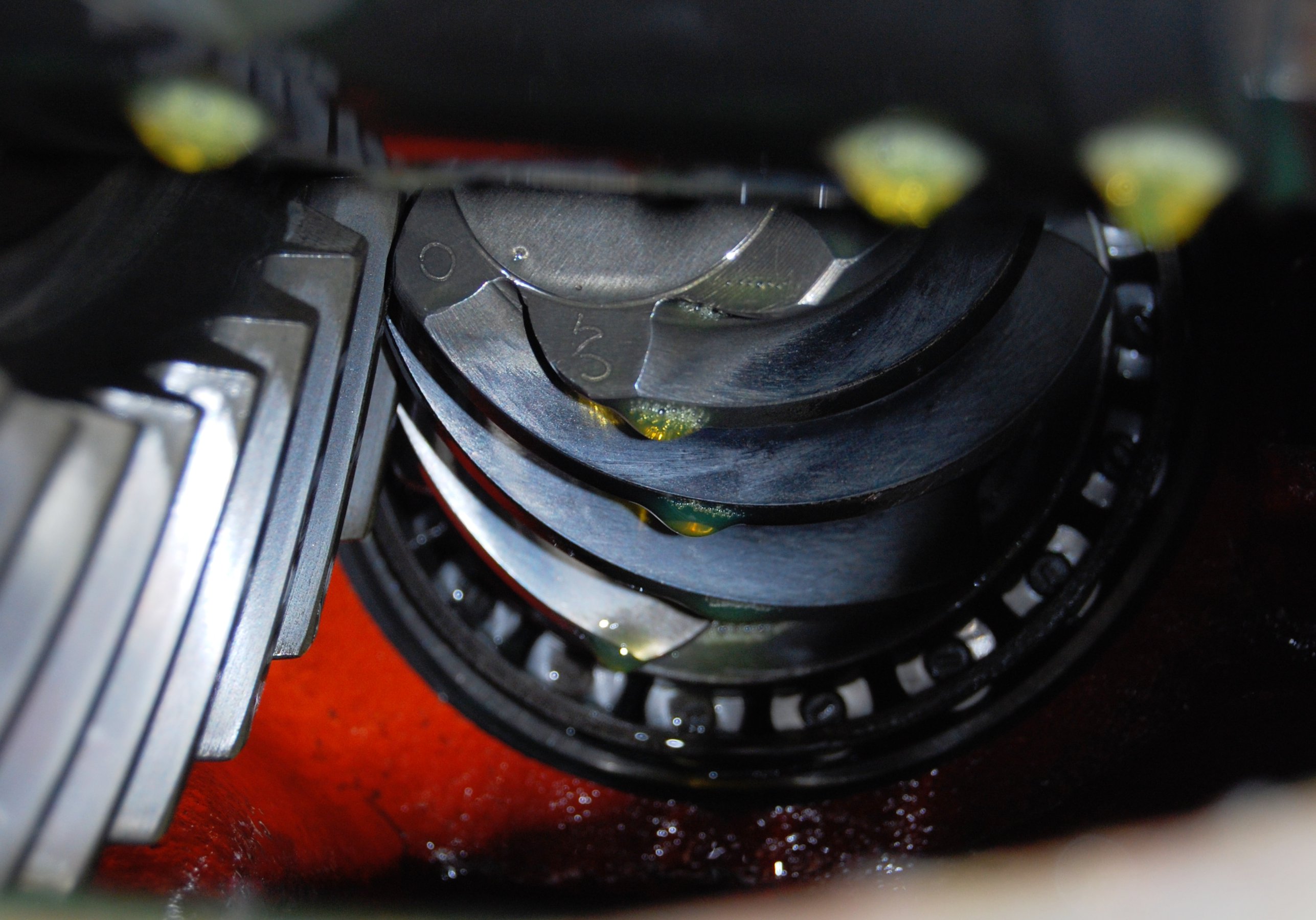

Ca a l'air propre comme ça à vue d'oeil en effet, mais il te faudrait contrôler le réglage du couple conique (surface d'appui des dents du pignon sur celles de la couronne). Ce n'est pas un jeu mais un calage à serrage, donc faire levier ne te permets pas de voir quoi que ce soit.
En regardant tes photos en zoom on voit qu'il y a des petits trucs dans l'huile, ce sont des petits morceaux d'acier? (on en voit sur les dents de la couronne sur la deuxième photo, à gauche).

no, ce n'est pas de la limaille, il y avait de la crasse plein sur le dessus du pont
et bien sur quand e joint s'est décollé, je me suis fait surprendre et tout est tombé dedans.

il y a la méthode à l'ancienne avec du bleu ou la plus précise avec un comparateur
mais quelque soit la méthode il faut avoir l'habitude de le faire.
Messages : 5053
Re: enorme vibration, je capitule !!!
ouai mais oublie le réglage couple/pignon d'attaque...là s'est nickel,ce n'est pas ce réglage défectueux qui génère bruits et vibration,sinon ils serait déjà sur Mars ton pont,en tournant le pignon d'attaque tu doit avoir a peine un peut de jeux en donnant des a coup de droite a gauche......mais les surface d’appui des dents sont propre...cherche ailleurs....

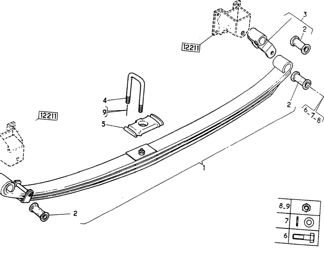

Donc, truc tout bête, est-ce que tu as vérifié que ton pont n' a pas glissé sur tes lames ? Il y a une vis qui tient les lames et il peut arriver qu'elle casse et que le pont bouge légèrement ce qui entraîne un mauvais alignement entre BT et pont. Quand tu accélère normalement ça fait pivoter légèrement le pont donc pas de vibrations et quand tu relâche c'est bagdad.
A priori c'est rare mais ça vaut peut-être un coup d'oeil avant de désosser le reste.

je regarde ca des demain. Mais si ca fait longtemps, comment je vois ou est la bonne position ?
la trace sera effacée, et je ne sais pas si on peut trouver la cote.
j'imagine que si il a bougé, il a plutôt reculé, j'ai pourtant l'impression que ma coulisse d'arbre fonctionne sur la bonne plage.

Moi j'avais eu le doute sur le pont avant. Alors j'avais pris des cotes de chaque côté entre la roue et un point du châssis. Mais honnêtement ça n'a pas donné grand chose. J'ai donc sorti le pont. Enfin soulever le châssis pour libérer la vis qui tient les lames et vérifier qu'elle n'était pas cassée.
A mon très humble avis il y a peu de chances pour que ce soit ça mais c'est pas très compliqué a faire. On a souvent tendance à chercher compliquer et voir le pire. Peut être que c'est juste une question d'alignement. Moi au final c'était l'arbre le problème. Les dents des cannelures éclatées. Je refais faire un arbre tout neuf et 5000 km après re-vibrations. J'ai cherché partout avant de me rendre compte que l'arbre tout neuf refait par AD était trop court. J'avais tout incriminé sauf ce qui était le plus évident.
Voilà ce que je peux en dire mais désolé ma contribution à ce problème s'arrête là car des personnes bien plus compétentes seront mieux placées pour t'en dire plus.
J'espère que ce problème sera vite résolu.
Nico

Je pense pour que cet axe casse il faut que les brides des lames soient un peu desserer sinon peu de chance, il n y'a aucun effort sur cet axe.

Bon, j'ai bien regardé, rien n'est desserré, et tout a l'air a sa place
les pistes menent petit a petit a ma BT.
Merci pour les plans et c'est vrai que des fois on s'obstine chercher du mauvais côté.
