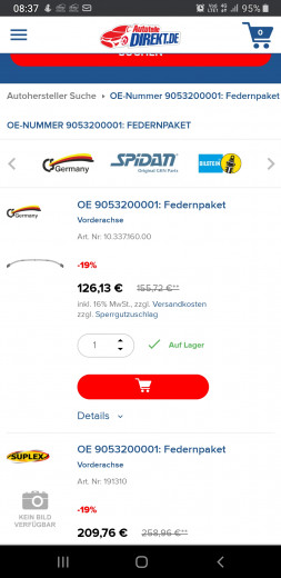

Sur mon 416 4x2 j'ai changé la lame avant pour une de 616.
Le véhicule est maintenant plus haut plus ferme et plus confortable car on ne touche pas les butées.
L'opération est simple et peu coûteuse, moins de 150 € pour la nouvelle lame.

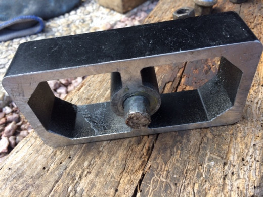

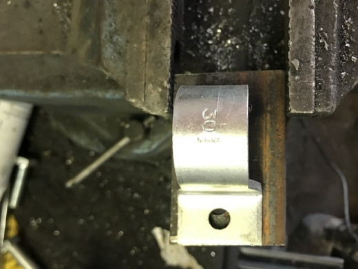

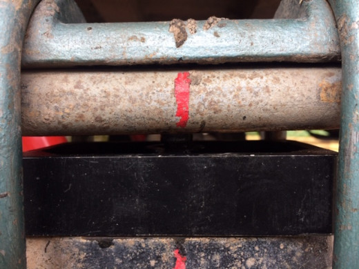

Bonjour , une solution simple pour la rehausse arrière d'un sprinter , sans modifier la dureté de la suspension :
Celle ci fait environ 30 mm , on peut trouver plusieurs épaisseurs .
Bien sûr cela a une influence sur la géométrie de l'ensemble " barre stabilisatrice arrière " ( j'ai rallongé les barres de liaison verticales ) , le dispositif de réglage automatique de la régulation de freinage en fonction de la charge sur l'arrière a été re-réglé , il faut vérifier que les amortisseurs n'arrivent pas en bout de course , ni minimum , ni maximum avec cette modification , et enfin la rehausse a une influence sur l'angle d'arrivée de l'arbre de transmission au pont arrière ... ( j'ai modifié la hauteur du support derrière la boîte transfert ) .
Tout ça est vrai quel que soit le mode de rehausse ( plus de lames ou lames plus dures ou jumelles plus longues , etc ) .
Bye .
Bye .

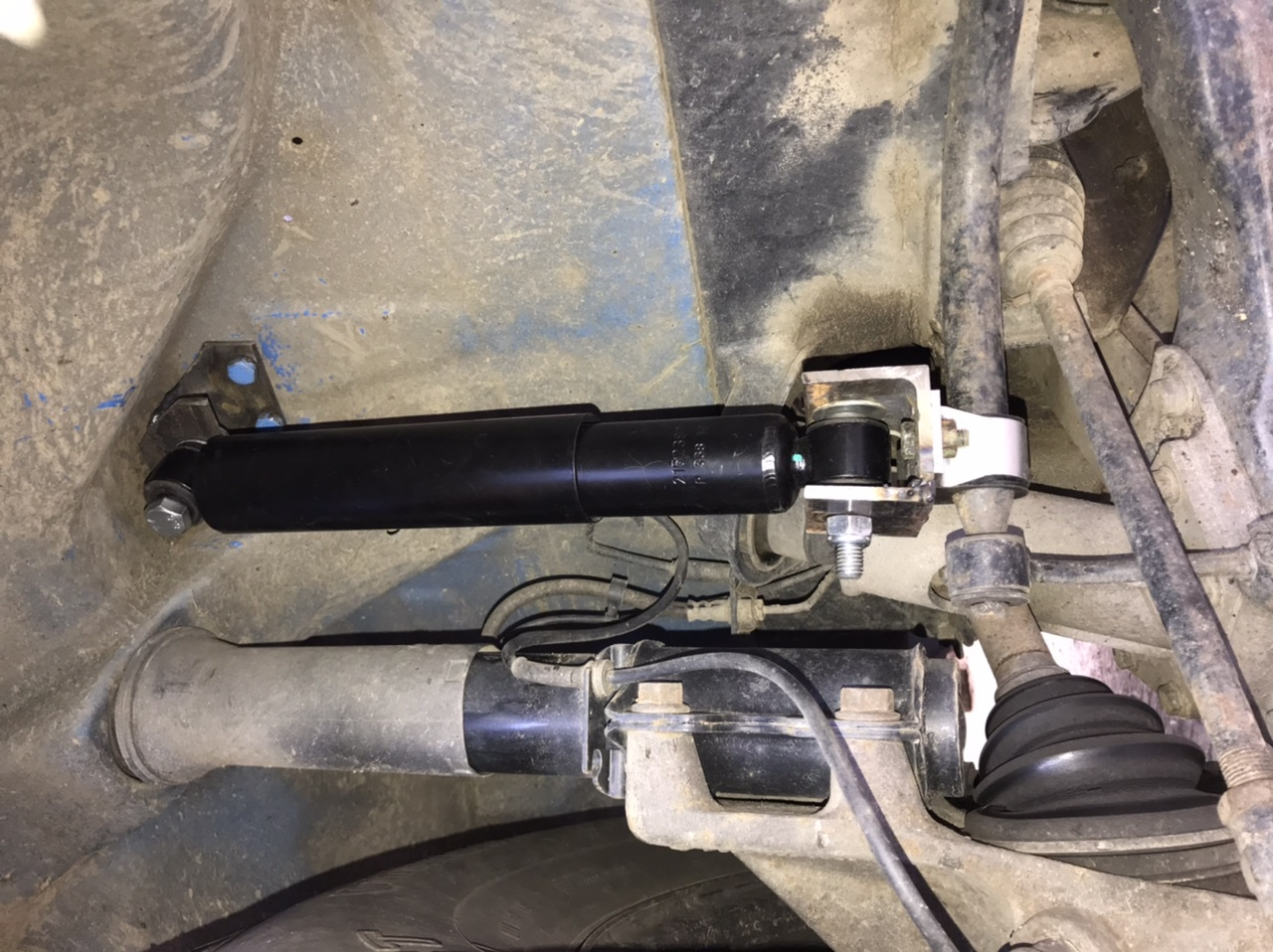

Salut les amis

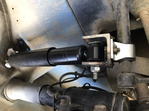

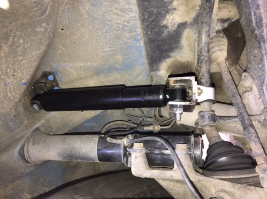

Ça y est je me suis lancé : j’ai commencé à installer un deuxième amortisseur à l’avant.
Matériel :
- 2 amortisseurs arrières de sprinter, le moins cher que j’ai trouvé histoire de pas gaspiller au cas où ce ne soit pas bon. J’ai pris des amortisseurs à pression d’huile. Je pense qu’il ne faut pas mettre trop de contrainte sur la barre antiroulis, particulièrement sur la biellette qui n’est pas grosse.
- 2 supports de barre anti roulis + silent bloc
- de la ferraille et des boulons.
- il faut un poste à souder
- we quoi barbouiller les pièces et protéger la caisse percée.
Budget : 50€
Je confesse que j’ai copié le système dont nous avons parlé plus haut...
Il faut faire attention au montage sur la barre stabilisatrice, la pièce ne doit pas coulisser autour de la barre. Pour cela il faut faire une entaille dans le support d’amortisseur inférieur pour y insérer le support de la barre. Il est maintenu par un boulon de 8mm. Pour bien serrer le silent block, il faut percer décalé vers l’intérieur de au moins 2 ou 3 mm.
Le support supérieur est facile à fixer sur la caisse. Je l’ai prise en sandwich entre deux petites plaques acier de 5mm. L’accès est très facile dans le compartiment moteur mais il faut être deux pour serrer les boulons.
Pas besoin d’enlever la roue pour l’installation, même si ce serait un peu plus aisé.
Des photos du montage provisoire : Résultat :
Pour l’instant je n’ai monté qu’un seul amortisseur (4h de boulot) et je n’ai fait que quelques km donc c’est un peu tôt pour dire mais j’ai déjà l’impression qu’il y a beaucoup moins de roulis. J’ai essayé de prendre un ralentisseur assez fort... super !!!
Apparemment le sprinter se couche aussi moins dans les virages aussi...
Demain je roule chargé, je vous dirais.
Je pensais avoir réussi la fixation inférieure, je n’arrivais pas à faire bouger le silent block autour de la barre mais il s’est légèrement décalé... à parfaire...
A plus pour la suite et pour le deuxième amortisseur.
Matériel :
Budget : 50€

- pepere63
- Shooter de chèvres
- Messages : 1394
Re: Suspension Sprinter
Bonjour Sprintignes ,
Effectivement il va être difficile d.empecher que le support inférieur ne tourne pas sur la barre ... Au niveau de la course mini et maxi du nouvel amortisseur . C’ est bon ?
Bye .
Bye .

Salut à tous
Alors ça y est, j’ai posé le deuxième amortisseur...
La suspension est devenu plutôt ferme, presque un peu trop, je me demande si un seul ne suffirait pas. Ou alors des amortisseurs plus petits avec la même course (Pépère63, oui la course est bonne mais il faudrait vérifier encore)
En tout cas, chargé et sur mes chemins de vignes pourris, c’est top, sans parler des ralentisseurs.
En croisement de pont, moyennement chargé (3,2T), le fourgon se balance beaucoup moins, c’est plus rassurant.
Bref, l’apport est là !
Au niveau qualité de travail, j’ai un peu mieux réussi la deuxième fixation inférieure qui ne bouge pas sur la barre. Pour la première, bizarrement, ça ne pivote pas autour de la barre mais la fixation s’est légèrement décalée vers l’intérieur (côte moteur).
Je vous mets un photo du percage pour fixer le support de barre Stabilisatrice. Là c’est un peu trop décalé, j’ai dû repercer à 9,5mm (au lieu de 8 ) pour que la vis ai un peu de jeu pour rentrer en travers. Au serrage, les deux trous s’alignent et ainsi le silent block est bien coincé. Éventuellement pour essai, je suis prêt à prêter le kit... histoire de confronter les ressentis !
A bientôt
A bientôt

- zebulon54
- J'suis maçon ! Et alors !
- Messages : 519
- Enregistré le : 11 nov. 2014 11:02
Je dois avouer que je suis un peu perplexe sur ce type de montage qui doit inévitablement générer des contraintes sur des zones de carrosserie qui n'ont pas été prévues pour.
Le fait que les suspensions soient plus dures est aussi plus ou moins normal car usuellement les amortisseurs travaillent principalement en détente et pas en compression (sauf pour des combinés comme les Fournales qui incorporent un ressort pneumatique).
En tous les cas il faudra bien surveiller si les zones de fixations ne sont pas affectées dans le temps

Comme j’arrive à compresser et à détendre l’amortisseur à la main sans effort, je me disais que les contraintes sur les fixations ne doivent pas être énormes. Il n’y a pas de ressort dans l’amortisseur (pression d’huile). Mais peut-être que je me trompe... c’est vrai que ça absorbe franchement bien les chocs donc ça doit travailler.
j’ai quand même l’impression que ça agit surtout sur le roulis.

Bonjour Sprintvignes : je suis surpris du « sans effort « Ils sont neufs tes amortisseurs ?sprintvignes a écrit : 21 juil. 2020 15:23 Comme j’arrive à compresser et à détendre l’amortisseur à la main sans effort .........
Attention : le roulis peut être accentué par du jeu dans la direction .

Bonsoir Pépère63,
Oui, ils sont neufs, ce sont des TRW. Disons plutôt que je les comprime assez facilement mais ça demande un effort quand même... mais ceux à pression de gaz que j’ai mis à l’avant et à l’arrière sont beaucoup plus difficile à comprimer. Surtout les jambes de force il me semble.
Sinon, j’ai une rotule de direction neuve et l’autre... à vérifier. Merci du conseil !

Je l'ai acheté sur internet en Allemagne. Je ne sais plus exactement mais moins de 150€.
