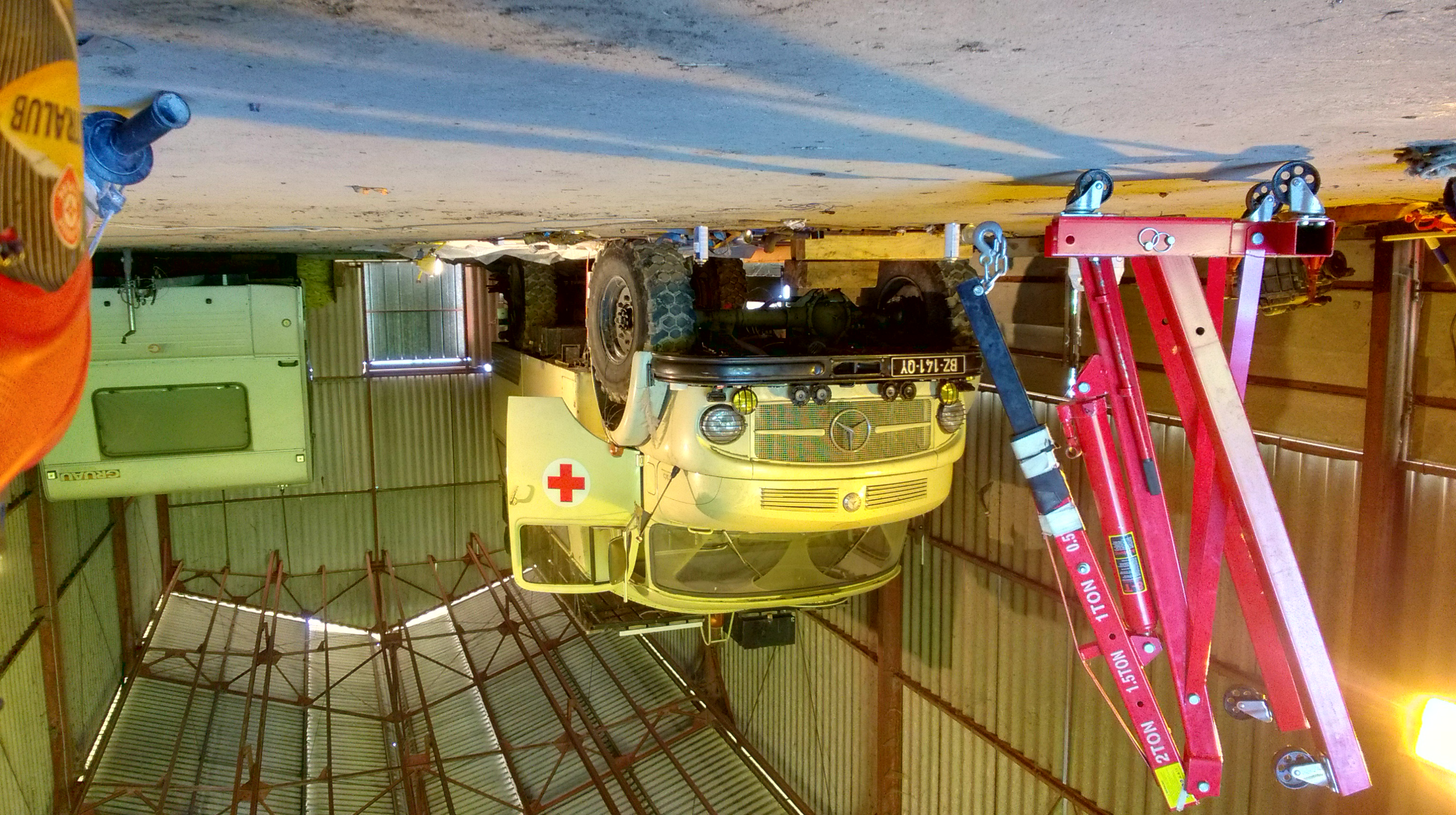

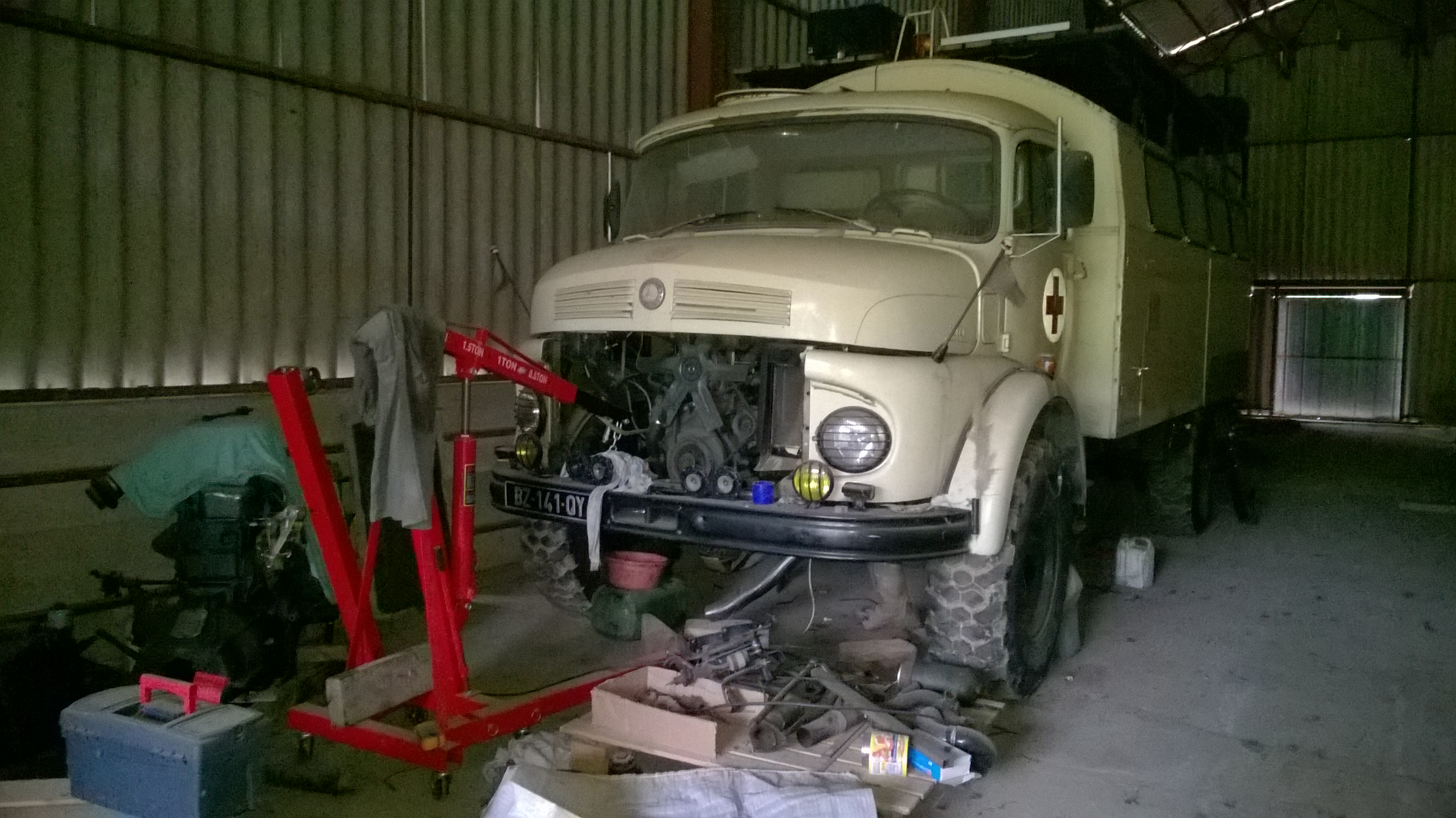

comme j' avais prévu, mon 710 a retrouvé son coeur d' origine la semaine dernière. 4 jours de travail "acharné", avec camping sauvage sur place (le camion est dans un hangar à 125 km de chez moi, perdu au milieu de la campagne ouest-iséroise) pour enlever le 352A, échanger les accessoires qui devaient l' être, et remonter le moteur/boite comme il se doit. 48 heures de travail environ, je trouve la performance assez gratifiante et qui mériterait de figurer sur mon CV..
je respire donc enfin, et ce chantier "en suspens" depuis 2 ans qui m' épuisait moralement est maintenant derrière moi. je rapatrierai le bébé au mois d' aout.
eric32, je n' ai pas eu de soucis pour faire marche arrière car j' avais prévu le coup: je voulais que la modif soit réversible "au cas où", et ai pris soin de ne rien couper/perdre/saccager/sacrifier depuis le début. et c' était une bonne idée. en fait, si, j' ai perdu des pièces: les deux pommeaux des leviers de vitesses et la clef d' une soute. j' ai du les égarer pendant un déménagement, mais ça devrait bien resurgir un de ces jours...
le moteur, après 2 ans de dépose, et après juste un remontage et amorçage de la pompe à injection a démarré au quart de tour, du pur bonheur.
seul bémol, et pas des moindres, lors d' une phase de test à vide, et à relativement haut régime, j' ai entendu un très vilain bruit qui a duré 1/2 seconde avant de disparaitre. à l' heure actuelle, le camion fonctionne comme un charme (bien que je n' ai pas encore sollicité la boite de vitesses sur plus de 30CM), mais je n' ai toujours aucune idée de ce qui a bien pu produire ce bruit. un boulon qui se baladait dans la boite? dans le cache culbus? les pales du ventilateur qui ont accroché quelque chose? mystère. seul l' avenir me dira si quelque chose a souffert ou pas.
il m' attendait, patiemment, sagement, ainsi, depuis près de 2 ans...
en attente de son auto-greffe quasiment prêt à reprendre la route!
ah, et puis j' oubliais, j' en ai profité pour changer le disque d' embrayage qui en avait vraiment besoin.

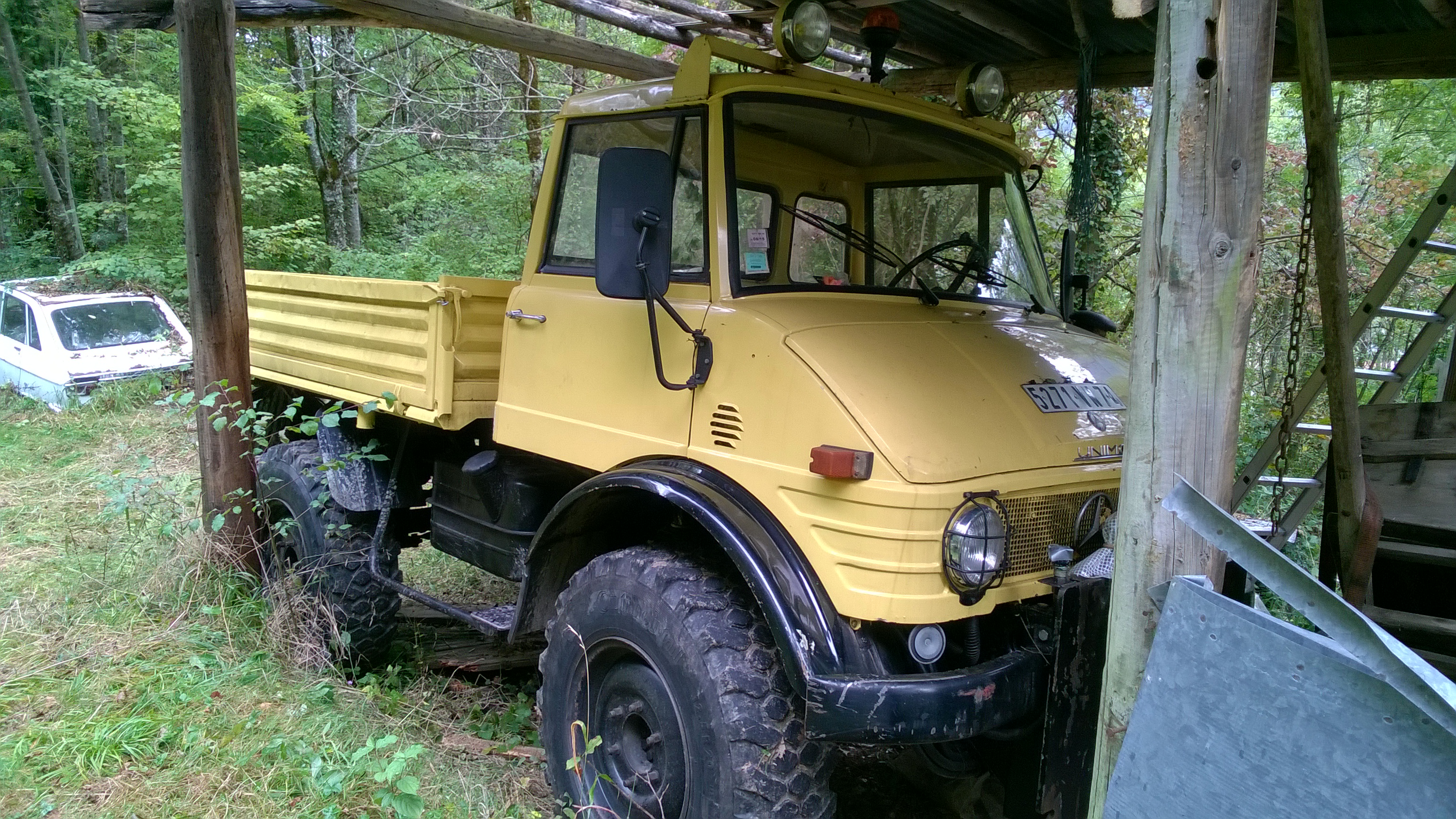

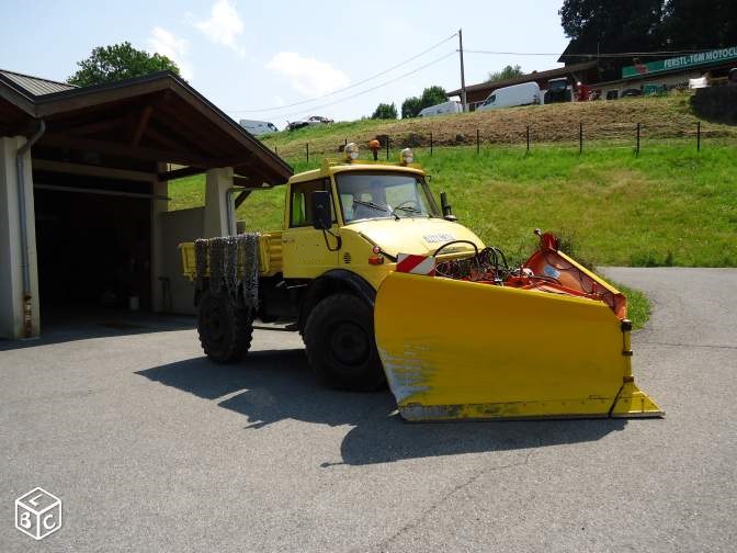

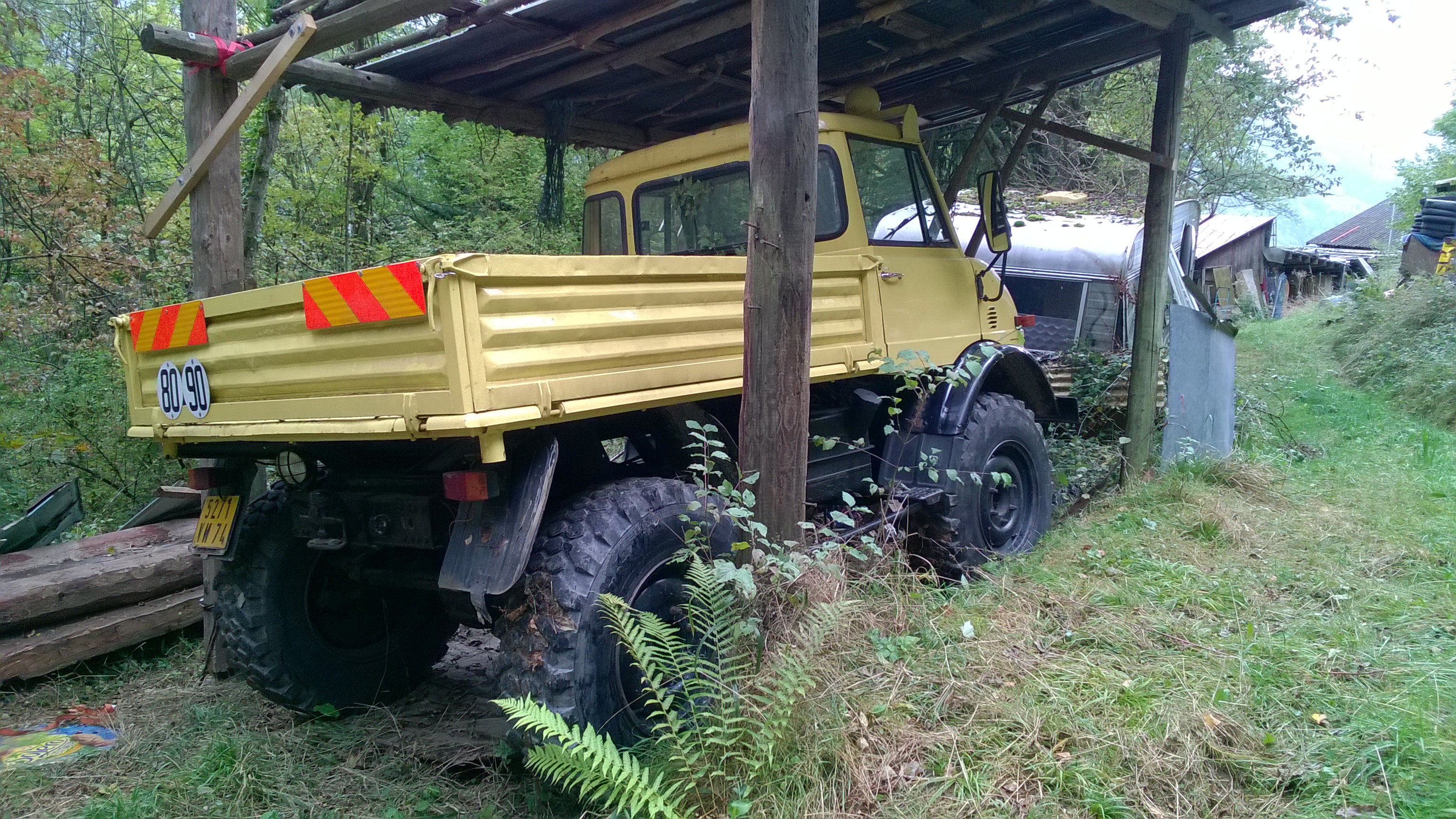

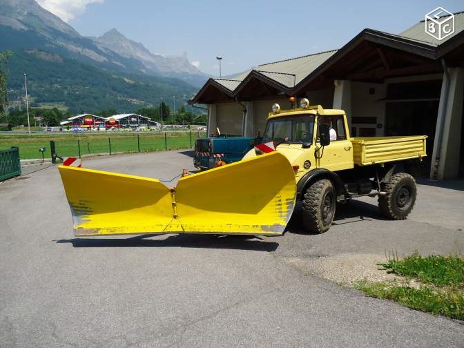

et voici pour l' unimog! même moteur, c' est plus facile pour l' entretien.
(l' étrave est vendue, et la rampe de phares est démontée: les feux seront placés sur le pare chocs ***un jour***.
au fait, je vais également procéder à un échange de roues: les 14.5x20 du 710 iront sur l' unimog (le 710 peine trop à se tirer avec cette monte, et les roues ont tendance à toucher les ailes sur les dos d' âne), et les 12.5x20 de l'unimog iront sur le 710, ainsi, celui-ci tirera un peu plus court, MAIS peinera un peu moins en côtes, et j' aurai moins peur pour mes ailes. qui d' ailleurs pourront probablement être remises en place, c' est à dire pas élargies telles qu' elles le sont à l' heure actuelle.
voilà voilà! je ne manquerai pas de repasser!
