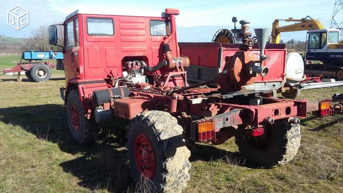

La photo d'une annonce vient de me remémorer ce qui m'avait bien gené pour la pose d'un plateau sur un PC!
Ces foutus amortisseurs!
Re: le PitiCon75 à j-loo
Message par j-loo »
tu as raison, ils sont bien gênant et relève d'autant plus le faux châssis !!
Luke
Message par Luke »
Pas vraiment, de toute manière les deux points fixes sont toujours au niveau de la barre anti-roulis donc la hauteur des tubes fait que les amortos ne touchent pas le plancher.
Moi par contre mon faux châssis s'autonivelle et va foncer sur les têtes d'amortisseurs du coté haut. Je sens qu'il y aura un gros trou dans l'isolation à ce point :-(
Je suis assez d’accord. Personnellement, j'ai utilisé du Carré étiré t80X80, ça passe pile de poil.
Ceci étant, comme le dit Luke, ça engendre un trou dans l'isolant.
