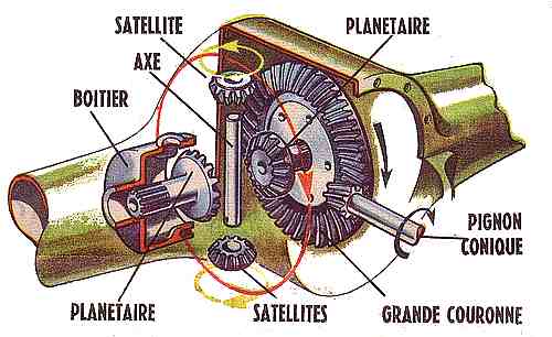

Bon dis moi, quelle est la l'organe " ensemble de pièces" qui permet aux roues d'un même train d'avoir des vitesses de rotation différentes?
Dernier indice en forme de solution...si tu avais levé l'ensemble des roues arrières, et que tu ai pu bloquer cet organe, tu aurais obtenu des valeurs réelles sur ton arbre de transmission...

La solution est là dedans:
