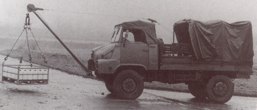

j'ai une chèvre de marmon au pire.
Et un lot7 aussi, mais faut le camion pour aller avec! :roll:
Pour la cabine j'ai déjà fait ca sur un renault R, tu lèves la cabine, tu enlève la tringle de retenue après l'avoir attachée à un treuil ou autre, après tu la bascule au maximun (attention les câbles et la carrosserie) et tu assurre le tout avec des sangles, un peu d'adrénaline et voilà :mrgreen:
