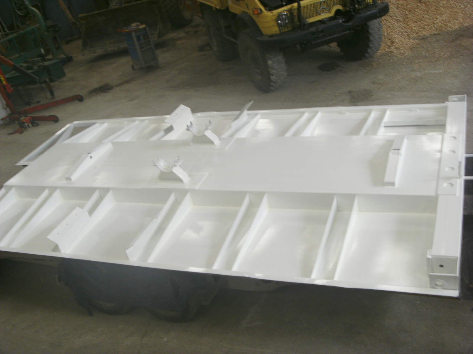

tu évoques la "masse inertielle", je crois comprendre la masse de la cellule qui crée une inertie lorsque tout ça se balance de droite à gauche ?
si c'est bien ça il faut donc calculer la position du centre de gravité de la cellule avec les masses associées (essentiellement des batteries, réservoirs eau et GO, roues de secours éventuellement) et calculer le moment d'inertie de tout ça
étant donné que les masses principales sont situées en bas (sauf les roues de secours que certains prennent un malin plaisir à placer sur le toit de la cabine ou bien en haut de l'arrière de la cellule ...), le centre de gravité se trouve très bas en engendre donc un moment d'inertie faible, en tous cas bien plus faible que dans le cas d'un PL classique bien chargé sur le plateau ou dans la benne: le bras de levier qui est la distance entre la fameuse fibre neutre et le centre de gravité de la cellule et accessoires lourds est donc très faible
c'est pour cette raison que personnellement, j'ai choisi de placer le réservoir principal de GO (550 L) dans le plancher de la cellule, parallèlement aux longerons du châssis:
je n'ai rien inventé, le faux-châssis de la nacelle qui équipait mon 2150 était conçu comme ça, mais c'était un caisson vide, je l'ai seulement fait construire pour être étanche et servir de réservoir principal pour rapprocher le plus possible son centre de gravité de la fameuse "fibre neutre"

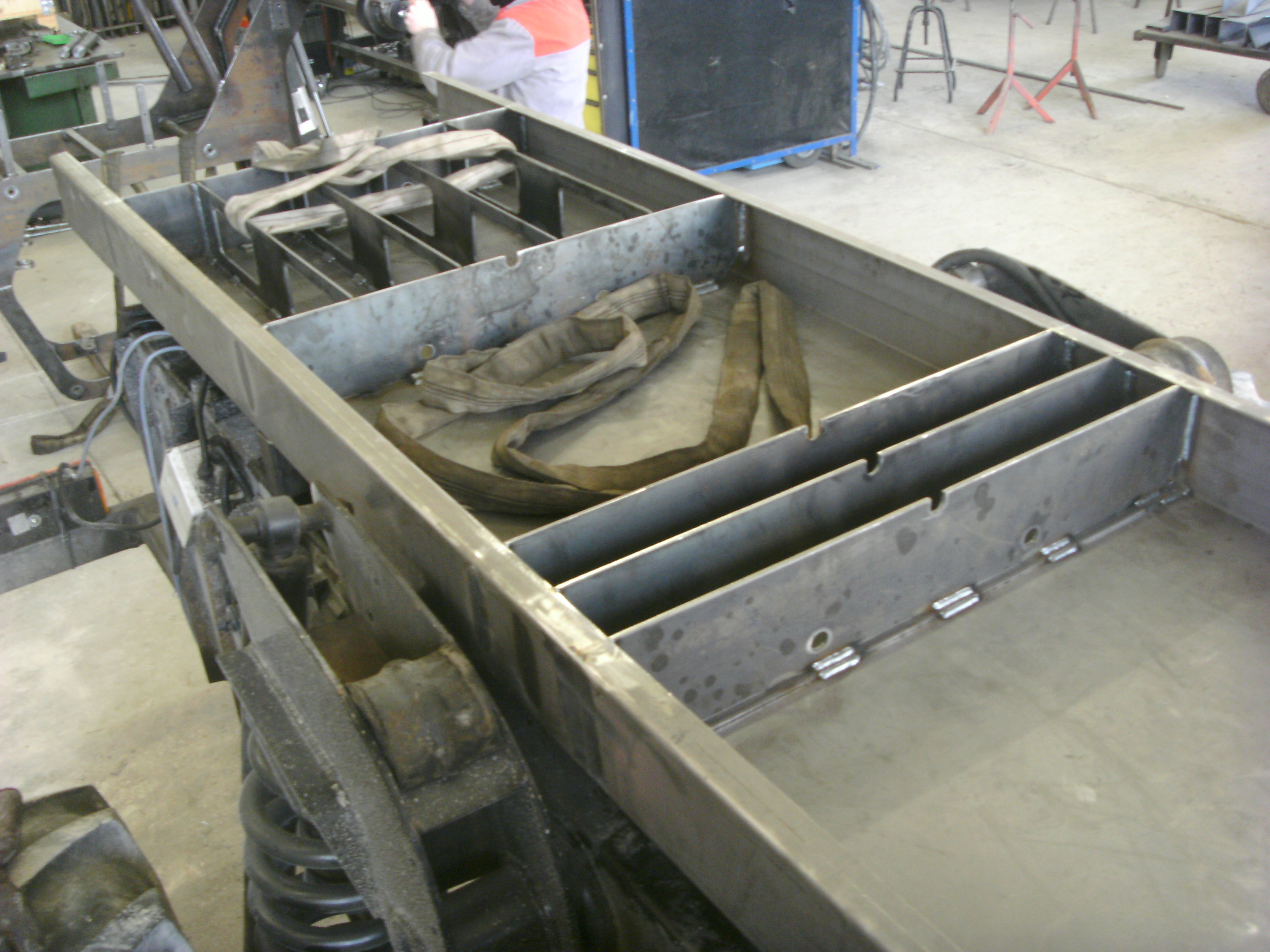

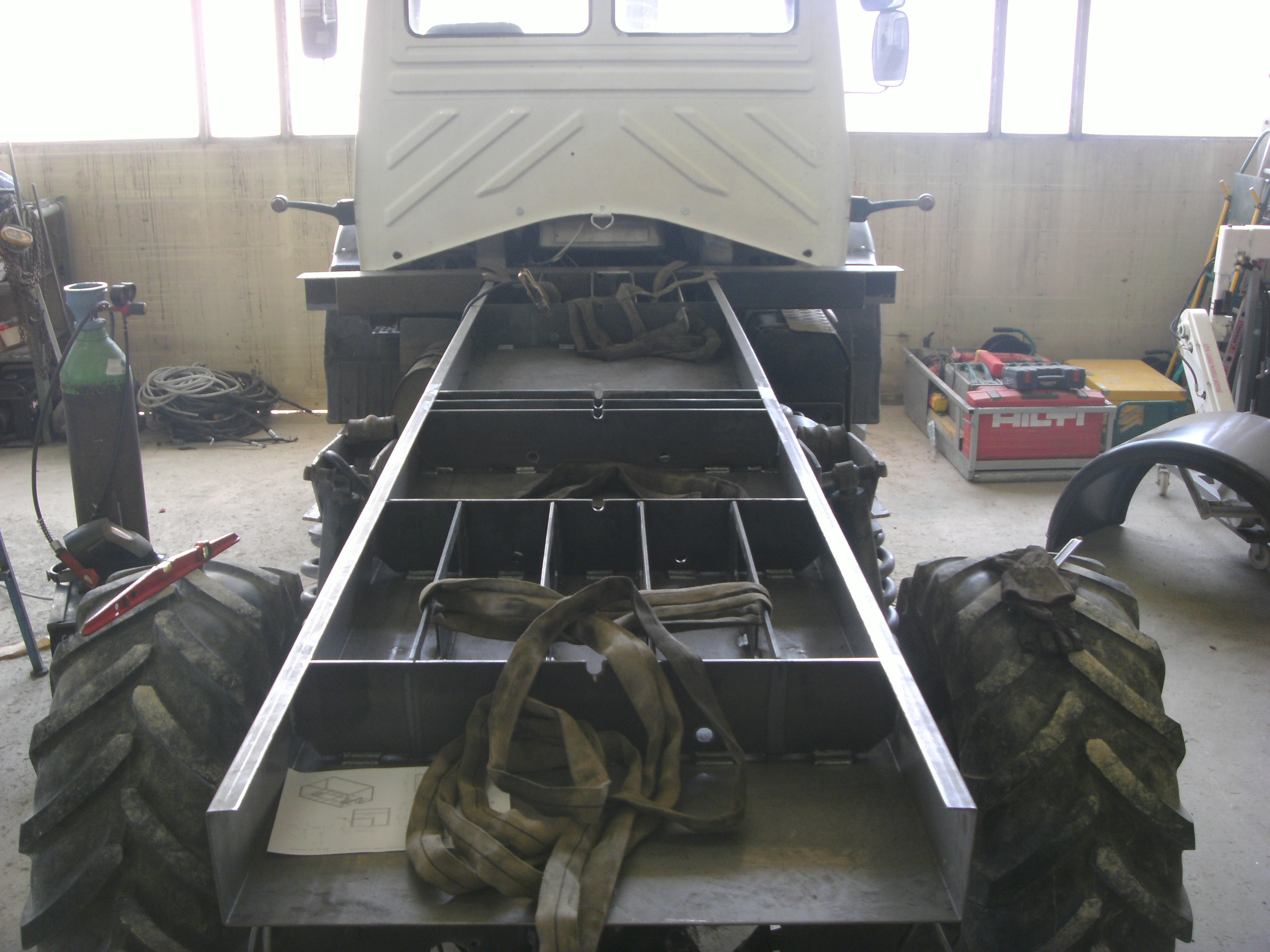

me dit pas que c'est ton faux-châssis le truc blanc?
Parce que j'y vois deux points d'attaches fixes (pour le longeron en tube du mog, près de l'essieu) et deux pivots... donc un 4p, donc 2 triangles... et pas du tout identiques!
De plus on voit clairement que les deux pivots ne sont pas dessinés pour passer par l'axe formé par les poutrelles du châssis (fibre nat. rastafari) mais bien le haut de celui-ci.
merci pour cette photo intéressante.
deniba
Re: Faux-châssis
Message par deniba »
c'est la copie du faux châssis nacelle sur les points de fixation d'origine Unimog
en effet, les axes de rotation sont à peu près au même niveau que le dessus du châssis, mais avec interposition de silentblocs sur le faux-châssis et sur les traverses de fixation

deniba a écrit :mais avec interposition de silentblocs sur le faux-châssis et sur les traverses de fixation
Des rotules tridimensionnelles désaxées de Pouillon tu veux dire?? 8) :lol: :lol: :lol: :mrgreen:
Oui les silent-bloc sont là pour les vibrations et augmentent la durée de vie des pivots métal contre métal.
Bon... ben on peut te classer dans la (rare) catégorie du forum des 4 points (développé par la NASA donc, à minima... :P )
Si tu avais une photo de la position de ta traverse ronde par rapport à l'essieu AR et à la fixation de ta barre stab, ça serait super!
non, des silentblocs cylindriques, normaux quoi ...
Si tu aurais une photo de la position de ta traverse ronde par rapport à l'essieu AR et à la fixation de ta barre stab, ça serait super!
le pivot arrière est fixé sur la traverse qui supporte les ressorts de suspension:
