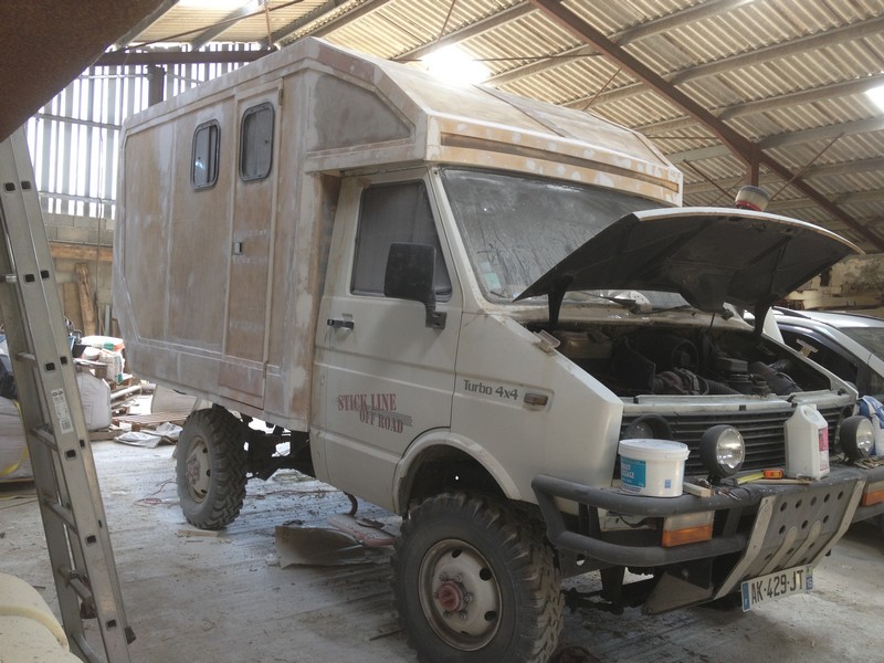

voici une avancée sur mon camion la cellule est résinée il reste des retouches et la finition a faire mais il est hors d 'eau !!
