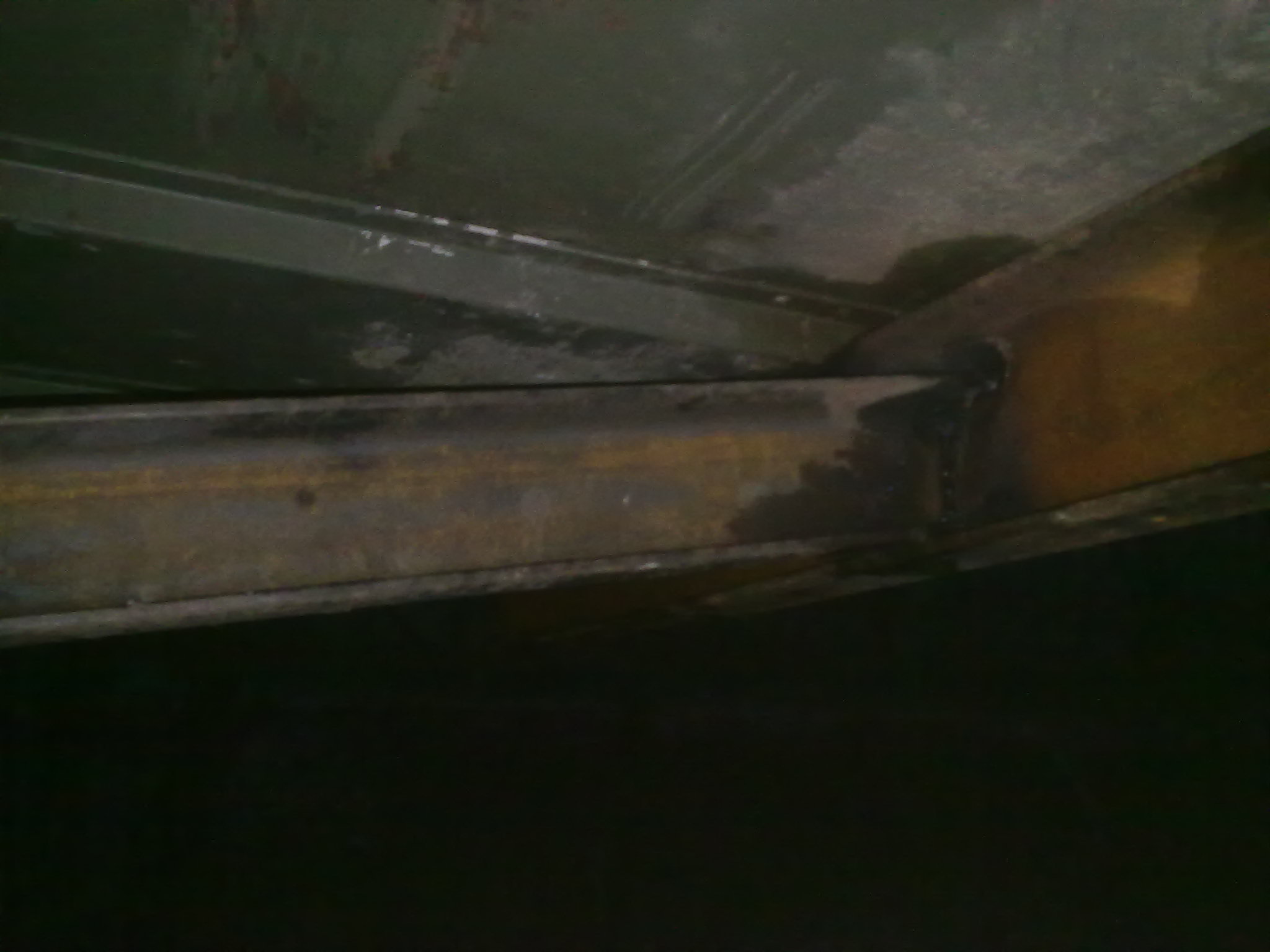

Messages : 665
Re: Nouveau en S170.13
Message par mirus »
Salut

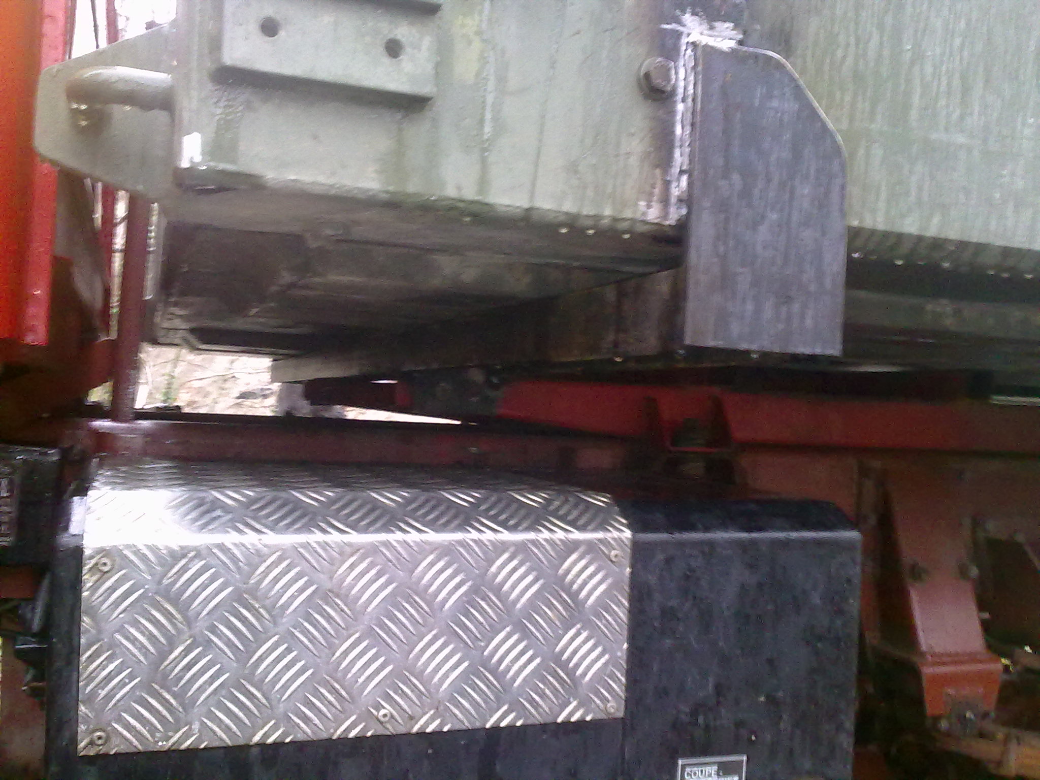

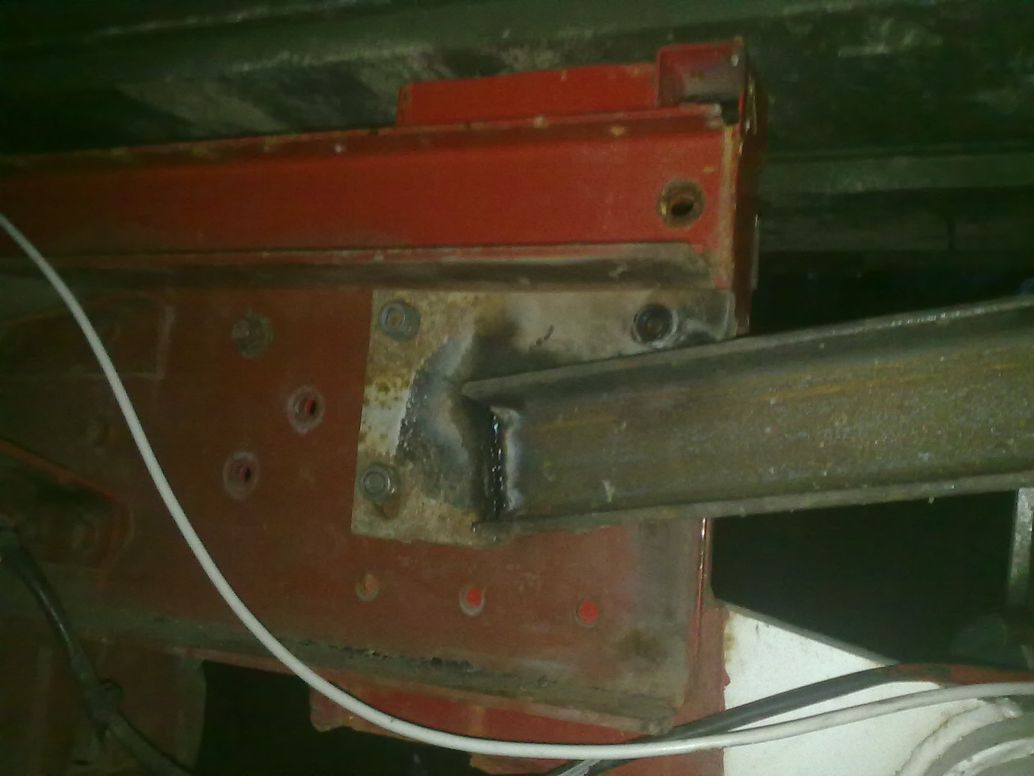

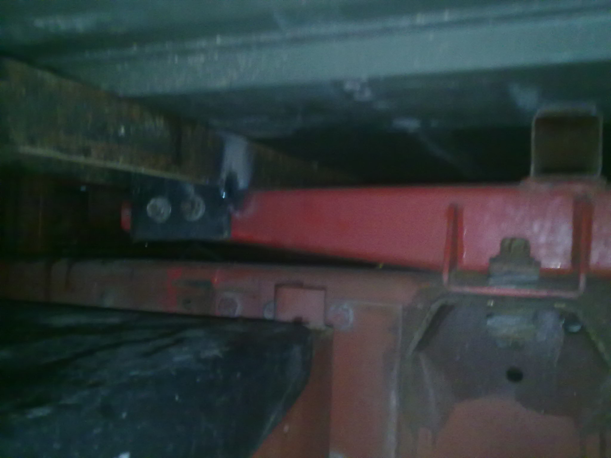

bon, ben après mures réflexions on s'est repris sur le faux châssis existant.
le probléme ( ou pas ) c'est que le shelter est en fibre et alu :)
seul les angles sont en ferraille, et il n'y a que sur ces angles que l'on peut se reprendre.
le premier U de 120 a été repris devant sur le faux châssis puis boulonné
le second U de 120 a éte repris en bout de châssis
il ne reste plus qu'a remplacer quelques boulons par des plus longs et à croisillonner sur l'arriére :D
tests concluants.....pour l'instant :lol: :lol: :lol:

non ce n'est pas rigide rigide !
l'avant est sur ressort comme d'origine :arrow:
et l"arriere sur le châssis avec des plaques et des trous hoblons
de plus le shelter est sur des "skis" qui participent a la rigiditée et il est autoporteur avec crochets de levage sur les coins supérieurs donc je pense qu'il ne doit pas y avoir trop de soucis :?:

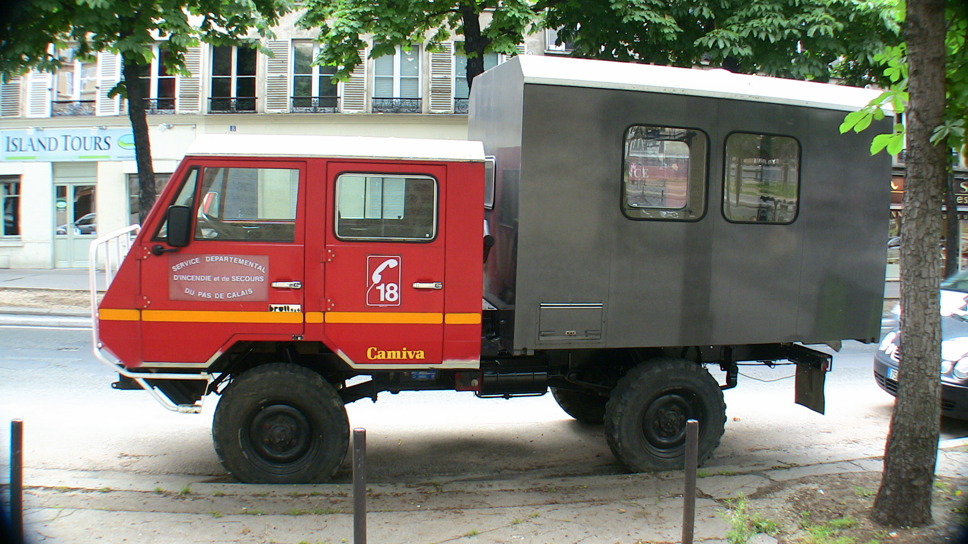

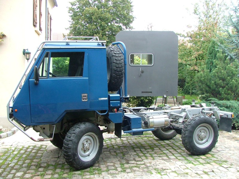

Messages : 22361
ok..j'avais raté les ressorts.
c'est sur que ce genre de boite c'est du costaud aussi.
ça n'empèche pas certains de monter ça en plus sur du 3 points comme sur la photo que je te retrouve...
mais c'est déjà pas mal comme ça...je ne sais pas ce qu'en pense les autres?
le détail là: viewtopic.php?f=17&t=1165&p=7905#p7905
système prélevé sur ce brutt de l'armée suisse
monté avec sa cellule autoporteuse également sur celui là
mirus
Oh non !
Oh non !
Messages : 665
Message par mirus »
c'est un 3 points, non?
on dirait qu'il y a une cage pour recevoir un axe entre les 2 tampons :?:
ou, voulais-tu montrer autre chose :?:
Messages : 22361
oui c'est ça..tu avais le détail sur le lien mis au dessus
mais ça n'a pas besoin d'être aussi...luxueux pour fonctionner.

woolf
poil de carotte
poil de carotte
Messages : 594
Message par woolf »
Comment fixes tu tes deux poutres sur le shelter. Tu as soudé :?:
Sur les angles du miens, il y a des une pièce rapportée en alu ( environ 12mm d'épaisseur ). Je voulais les percer et tarauder pour pouvoir fixer un faux châssis sous le dessous du shelter.
Mes parois sont en " plastique ", donc pas terrible pour souder :mrgreen:

Oh non !
Oh non !
Messages : 665
Message par mirus »
Salut Guillaume
les angles de mon shelter sont en ferraille et on a soudé les traverses directement dessus
on s'est repris là car le gars qui me l'a fait ne veux pas se reprendre sur de l'alu a cause des contraintes et des risques de déformation
sur ton shelter es-tu sur que tes angles sont en alu?
je croyais aussi pour le mien mais c'est de l'acier galvanisé qui donne cette apparence "alu"
le mieux (si c'est pas fait), mets-y un coup de meule et si t'as des étincelles c'est de l'acier :!:
si c'est en alu (pas d'étincelles) perce sur un angle pour voir si la structure intérieure est en acier afin de t'y reprendre dessus
sinon tu peux toujours essayer en perçant l'alu si c'est du 12 ou refaire une "cage" autour du shelter, mais là..... :roll:

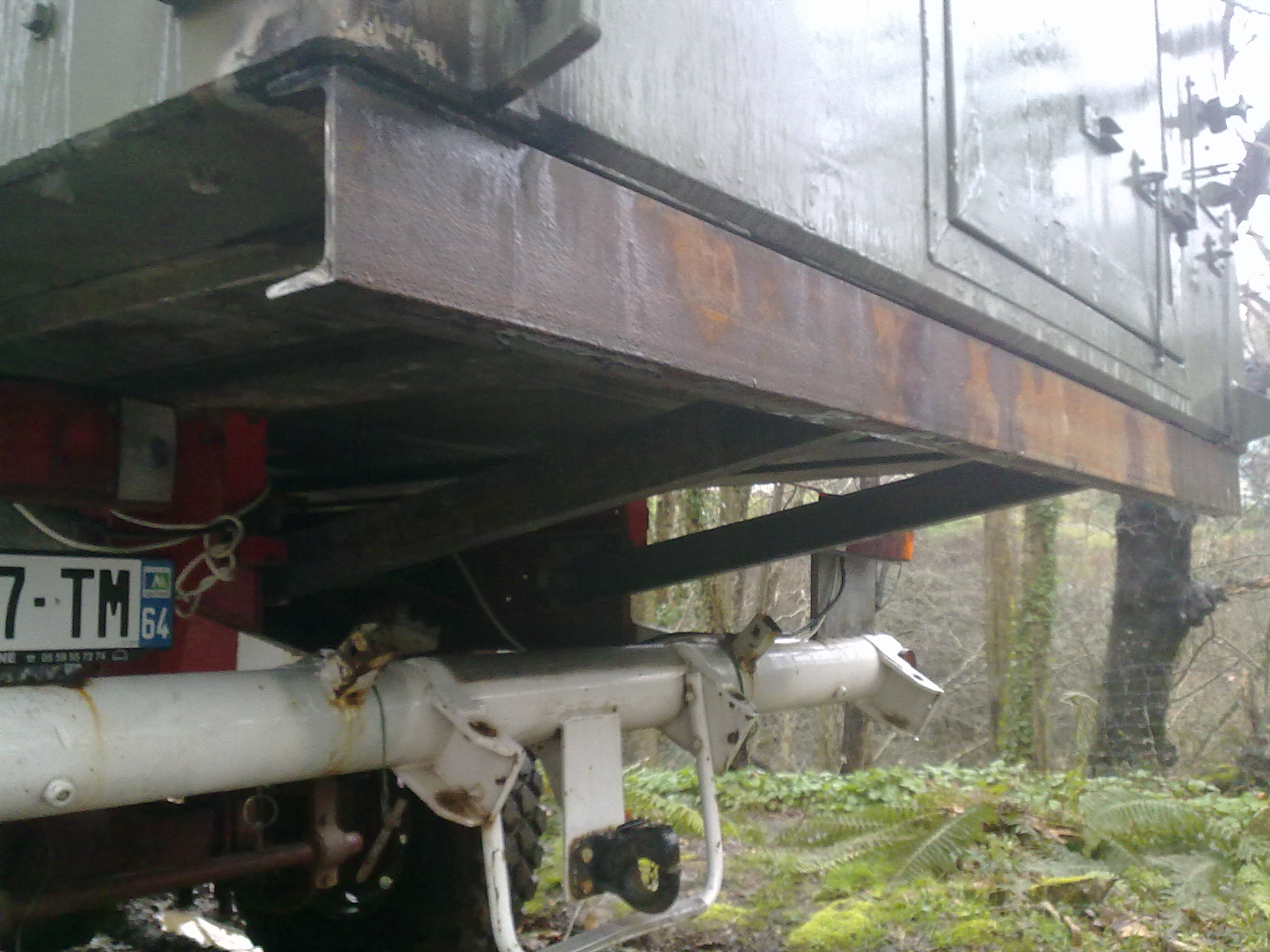

mirus
Oh non !
Oh non !
Messages : 665
Message par mirus »
Salut à tous

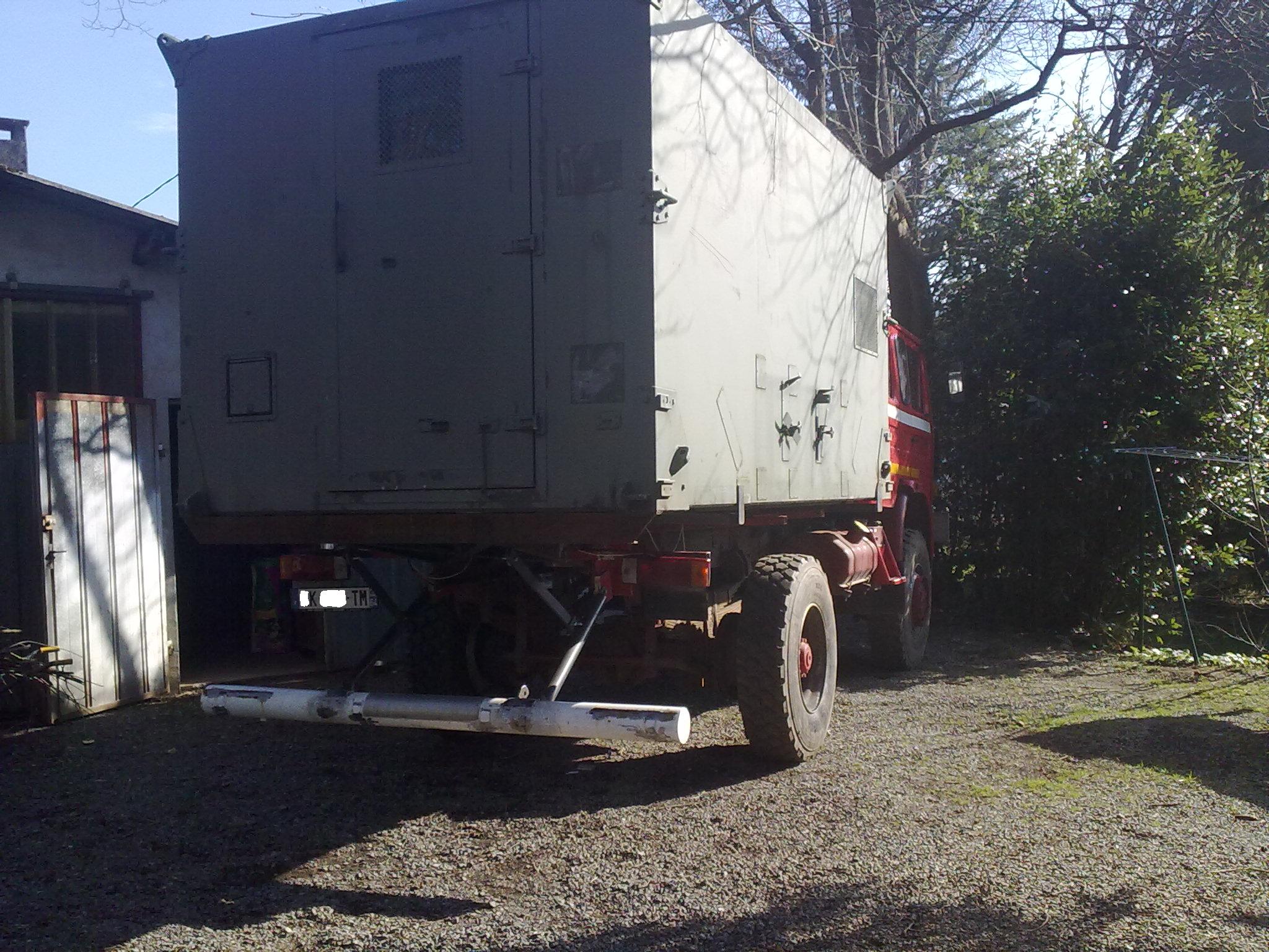

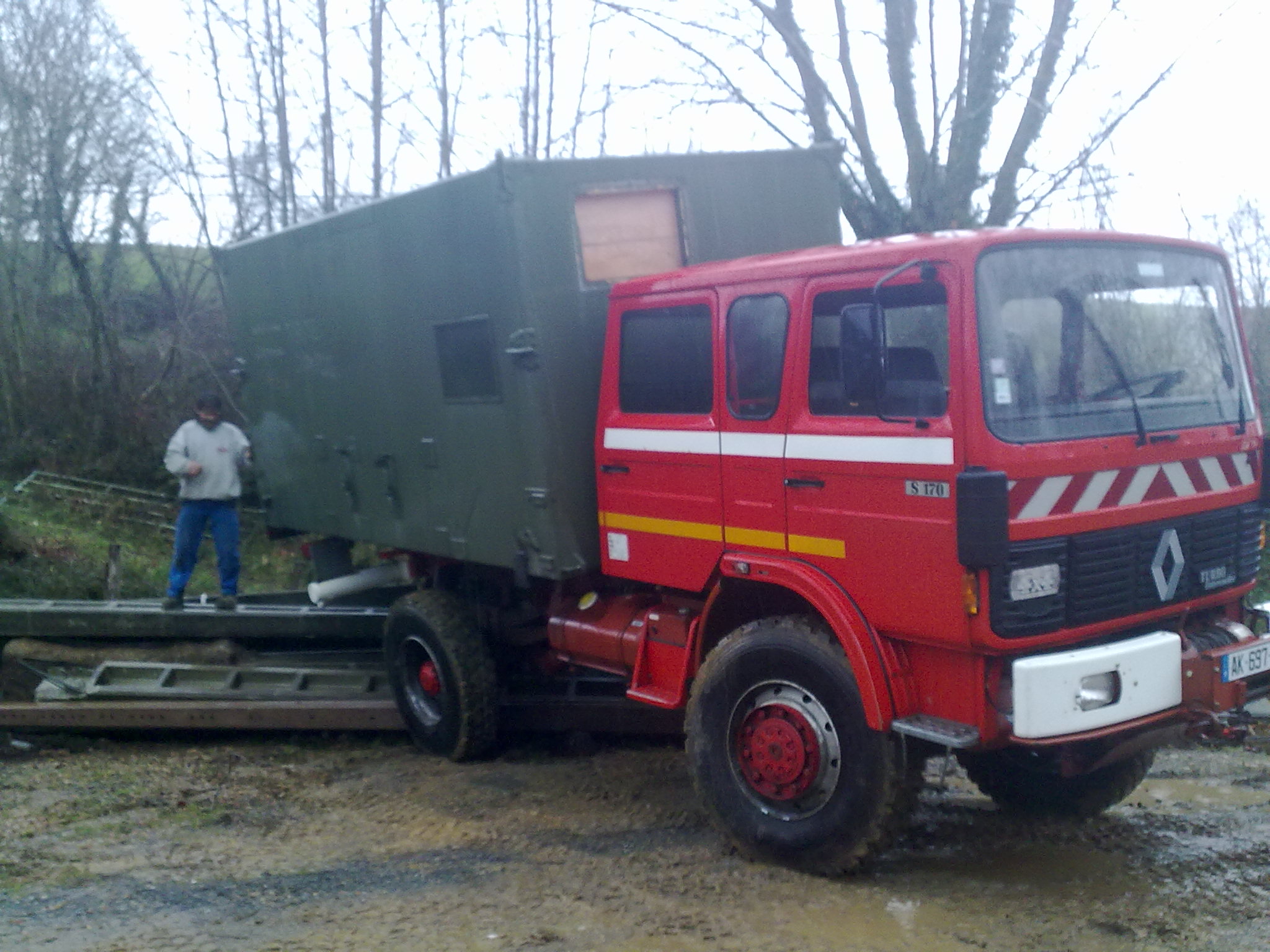

je vous dépose 2 ou 3 photos de l'évolution de la bête
bon, 4 alors
ça c'est du pare choc :mrgreen:
du moins, j'espère :roll:
pour les motards, faut zoomer sur ma magnifique plaque d'immat :mrgreen:
prochaine étape, c'est vendredi, je vais voir une caravane avec tout son matériel en très bon état a 1500€
A voir :?
ça permettrait peu-être de l'équiper pour pas trop cher :roll:
vous en pensez quoi :?:

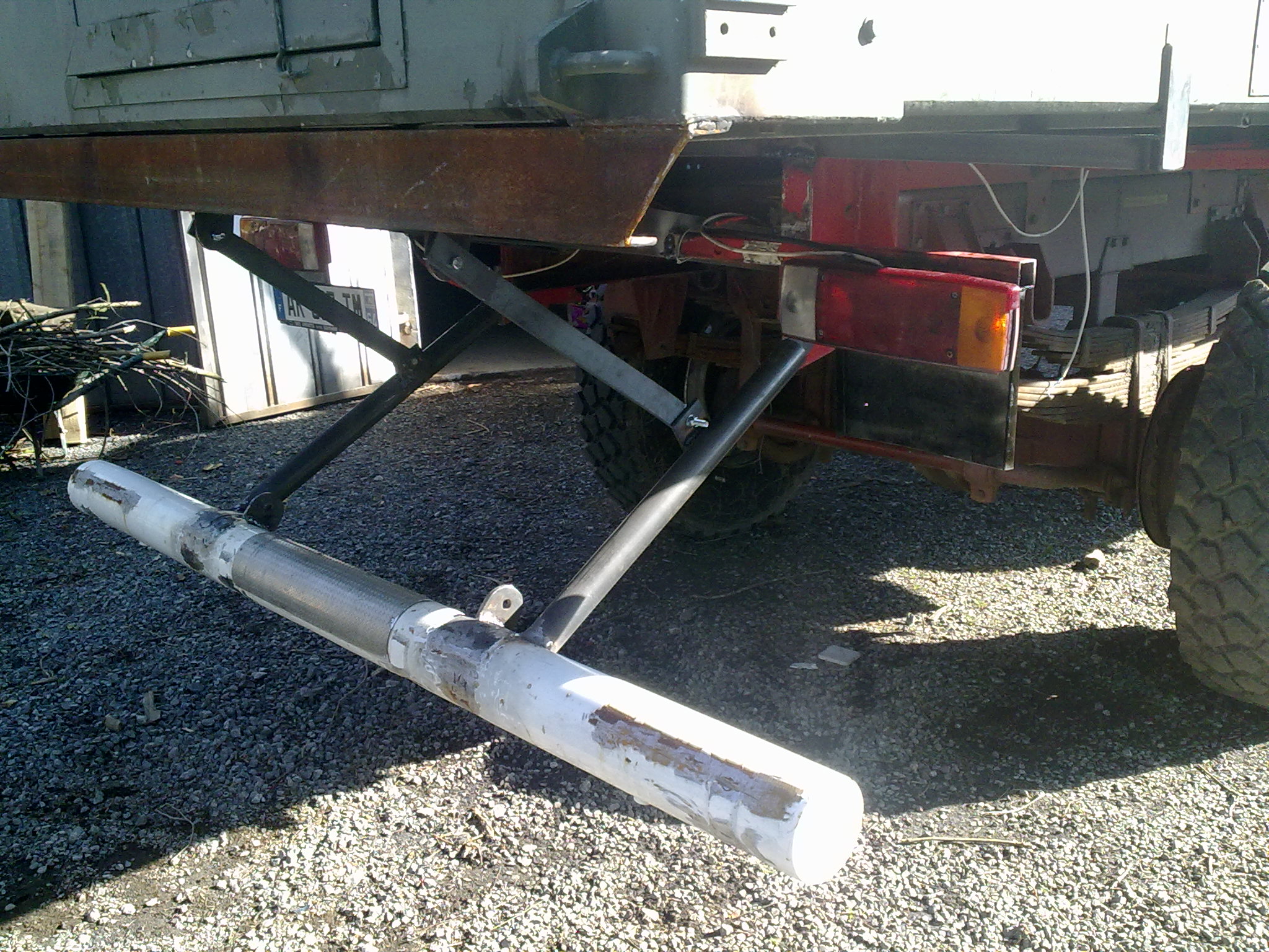

Messages : 2490
Message par bpoursin »

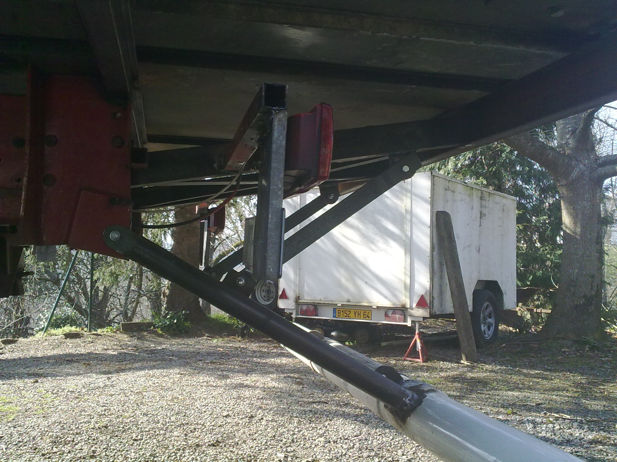

Je trouve le montage pas si balaise que ça, effectivement le tube est gros mais le reste...
C'est peut être une déformation du au fait que le mien est conçu pour supporter l'attelage remorque et tracter sans pb 3.5T
Dans tout les cas j'ajouterai au moins un équerrage entre les tubes... :D

Messages : 665
Message par mirus »
mouais...
t'as peut-être raison, et section et fixation paraissent bien faible par rapport au tiens :?
l'as-tu fait faire par un carrossier qui a établis un cahier des charges ou comme moi, a l'arrache?
mon but est pour l'instant de pouvoir rouler mais a aucun moment j'ai pensé "traction" :shock:
grossière erreur :!: :!: :!:
on verra plus tard :roll:
En plus si je tracte, ce ne sera qu'une remorque de 1,2t mais c'est a méditer car le ptra étant de 19t cela m'autorise à tracter 6t. inutile actuellement mais qui sait si un jours j'ai a remorquer un unimog...... :lol: :lol: :lol:

Messages : 1681
Message par Chips »
a moi aussi mirus le maintien de ta barre me semble léger, imagine le résultat si une voiture te rentre dedans, ça aide a imaginer la fabrication

Messages : 665
Message par mirus »
Déjà que je n'arrive pas a la relever a la main :shock:
le tube rond est du LOURD (voire même tréslourd)
j'irais voir demain chez MAN comment c'est sur un bahut récent et fait...... d'usine :!:
ou alors, en renforçant un peu plus, car si rien ne plie lors d'un choc.... le gars est mort d'office :!:

Messages : 1681
Message par Chips »
si une charette me rentre dedans, j'prefere que se soit elle qui plit :mrgreen: , plutôt que ma barre anti encastrement arrière, et attention y'a des normes pour ca aussi !!!!
