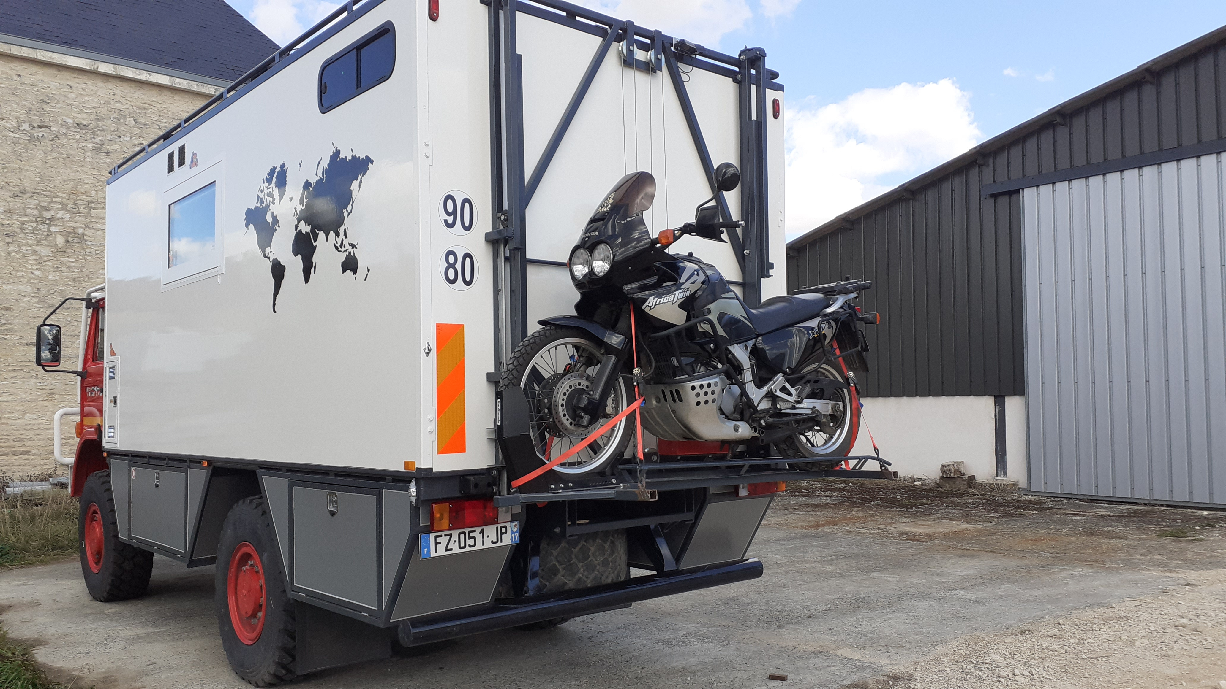

Ce week-end finalisation du porte-moto. Pris deux photos mais c'était pas encore terminé. J'ai depuis raccourci l'arrière, posé une barre transversale et un support pour mettre deux bandes réfléchissantes PL horizontales derrière le porte-moto. J'ai aussi baissé de 30mm des deux blocs feux AR et plaque d'immat car le porte-moto à tendance à les cacher. Si ce n'est pas suffisant je modifierai encore...

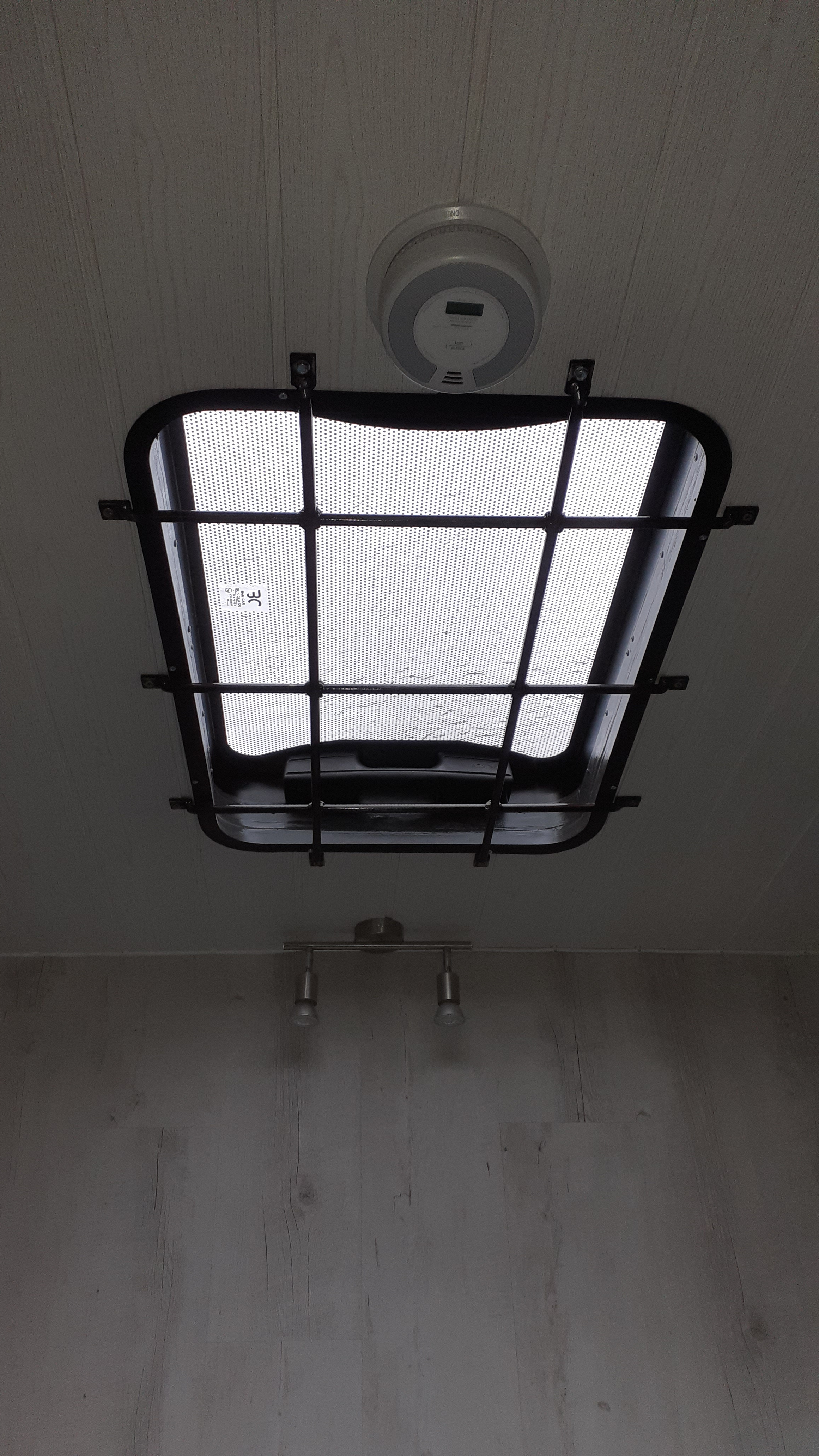

Fabrication et pose d'une grille de sécurité pour le lanterneau. Très accueillant...
Il faudra aussi que je fasse des systèmes anti-effraction pour les fenêtres pour le shipping.

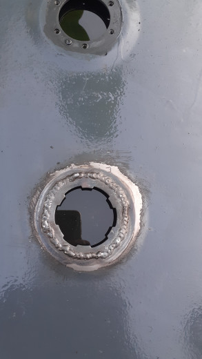

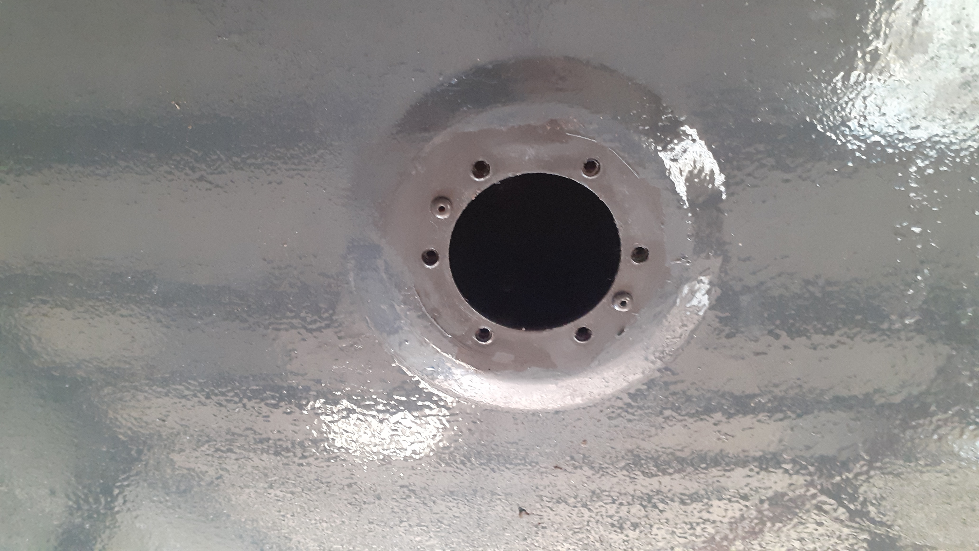

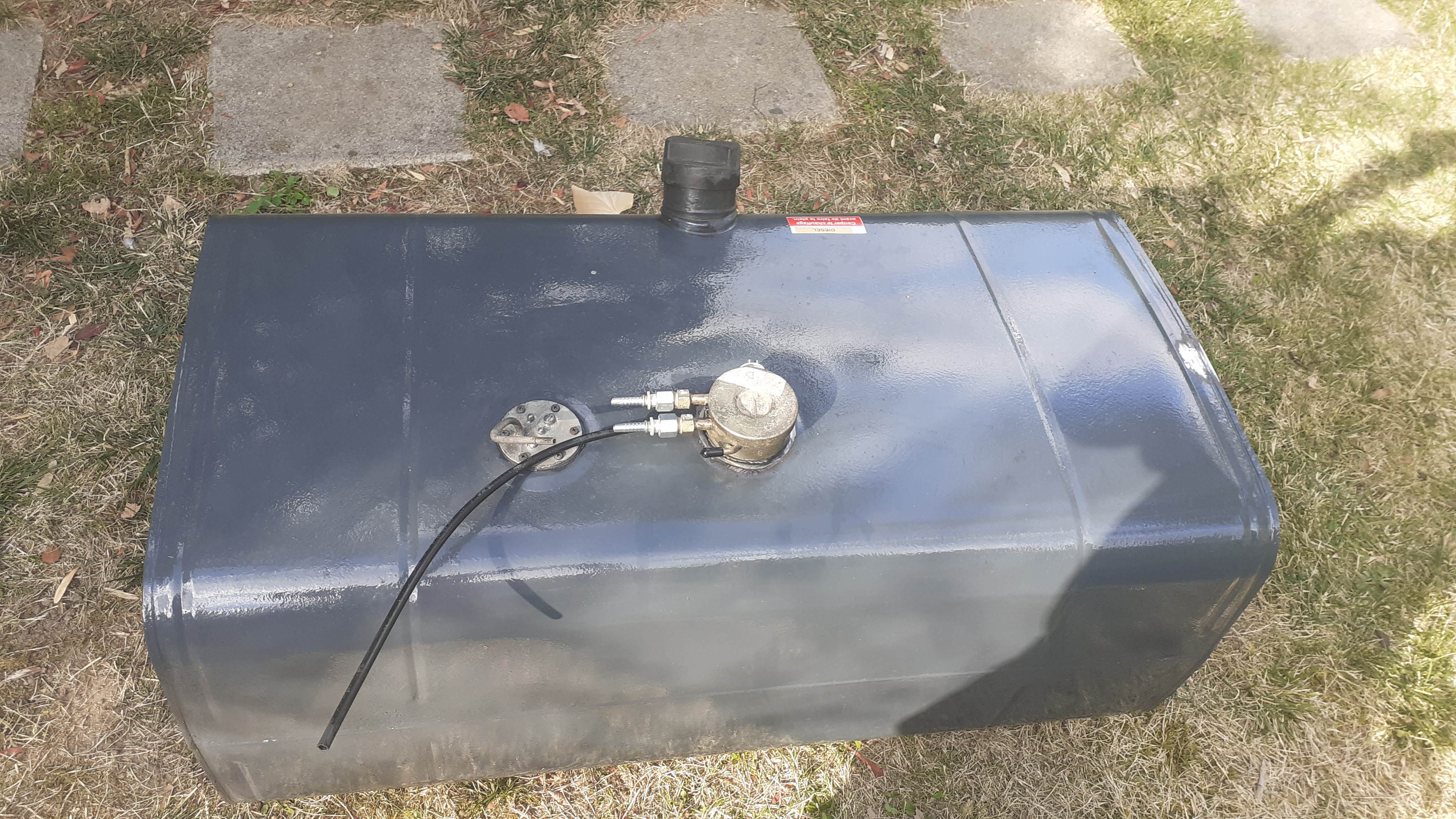

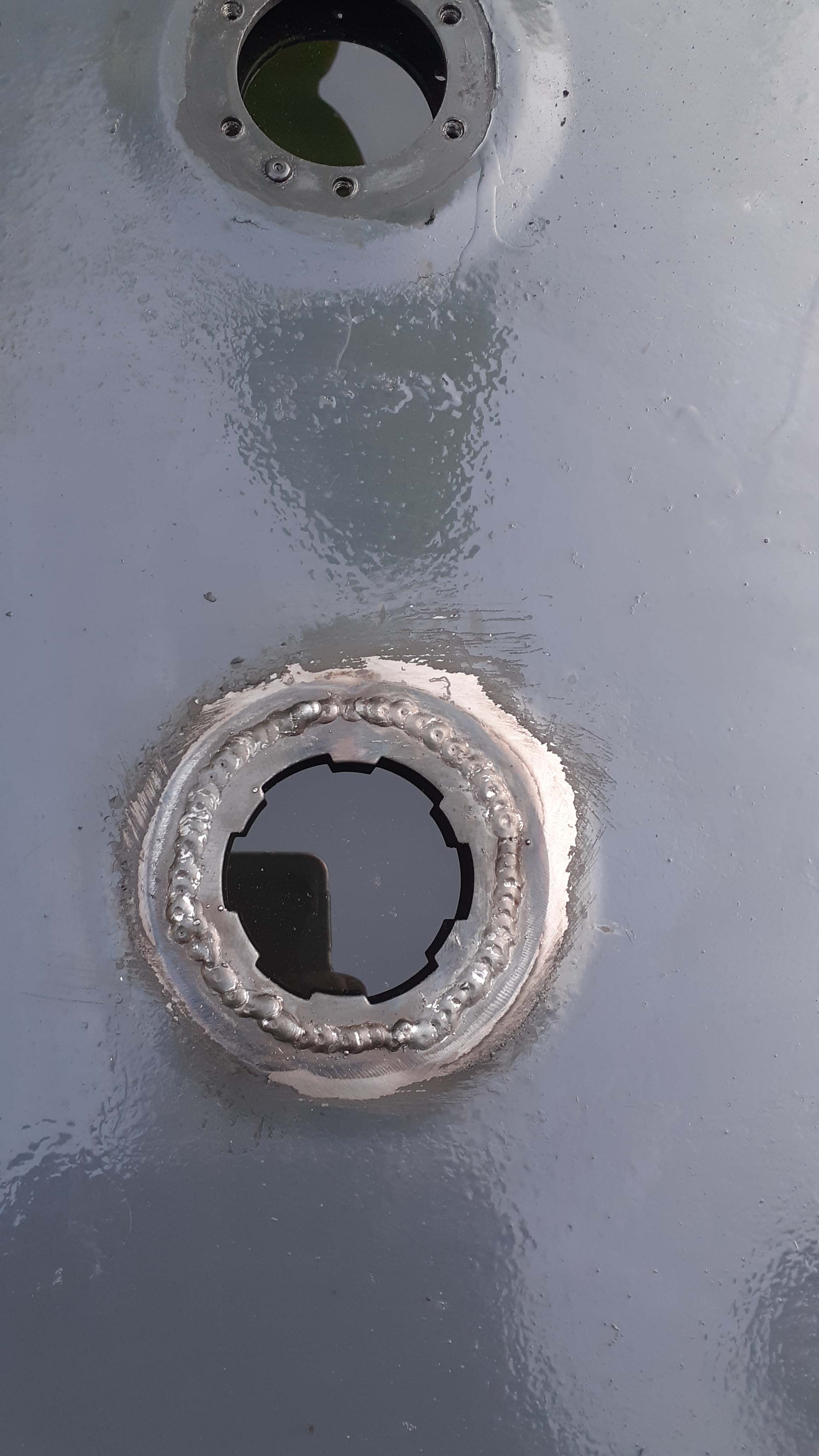

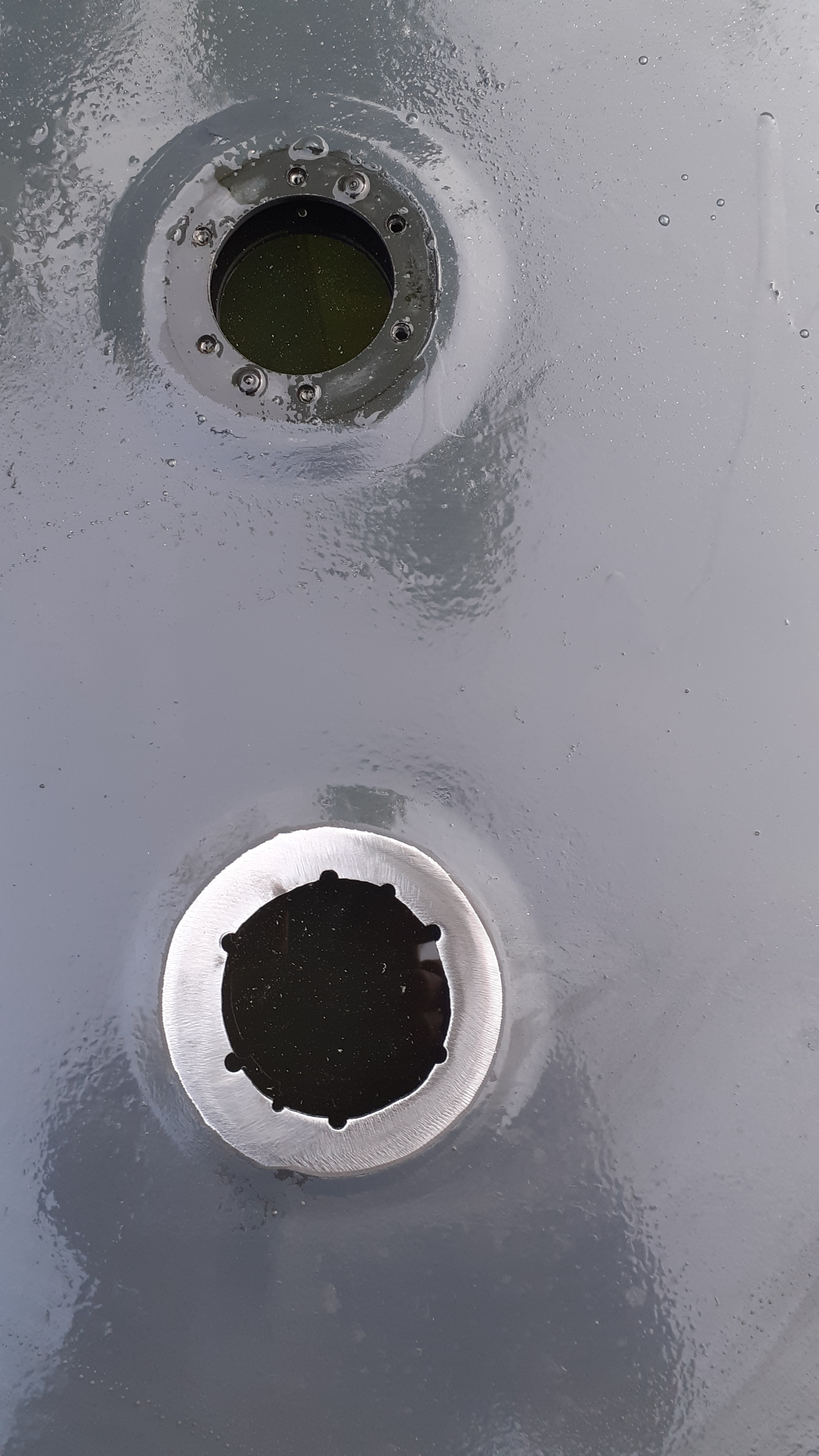

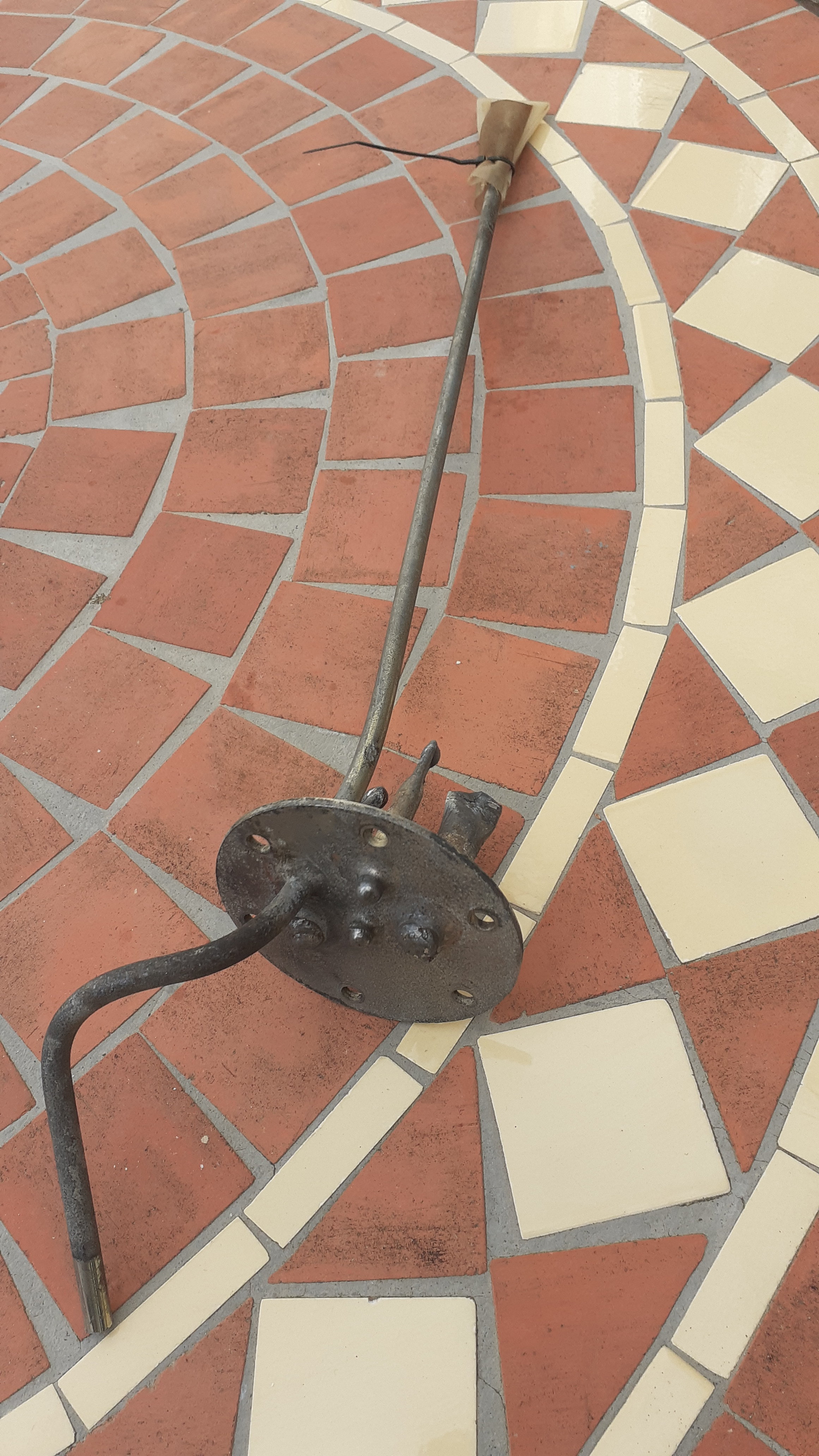

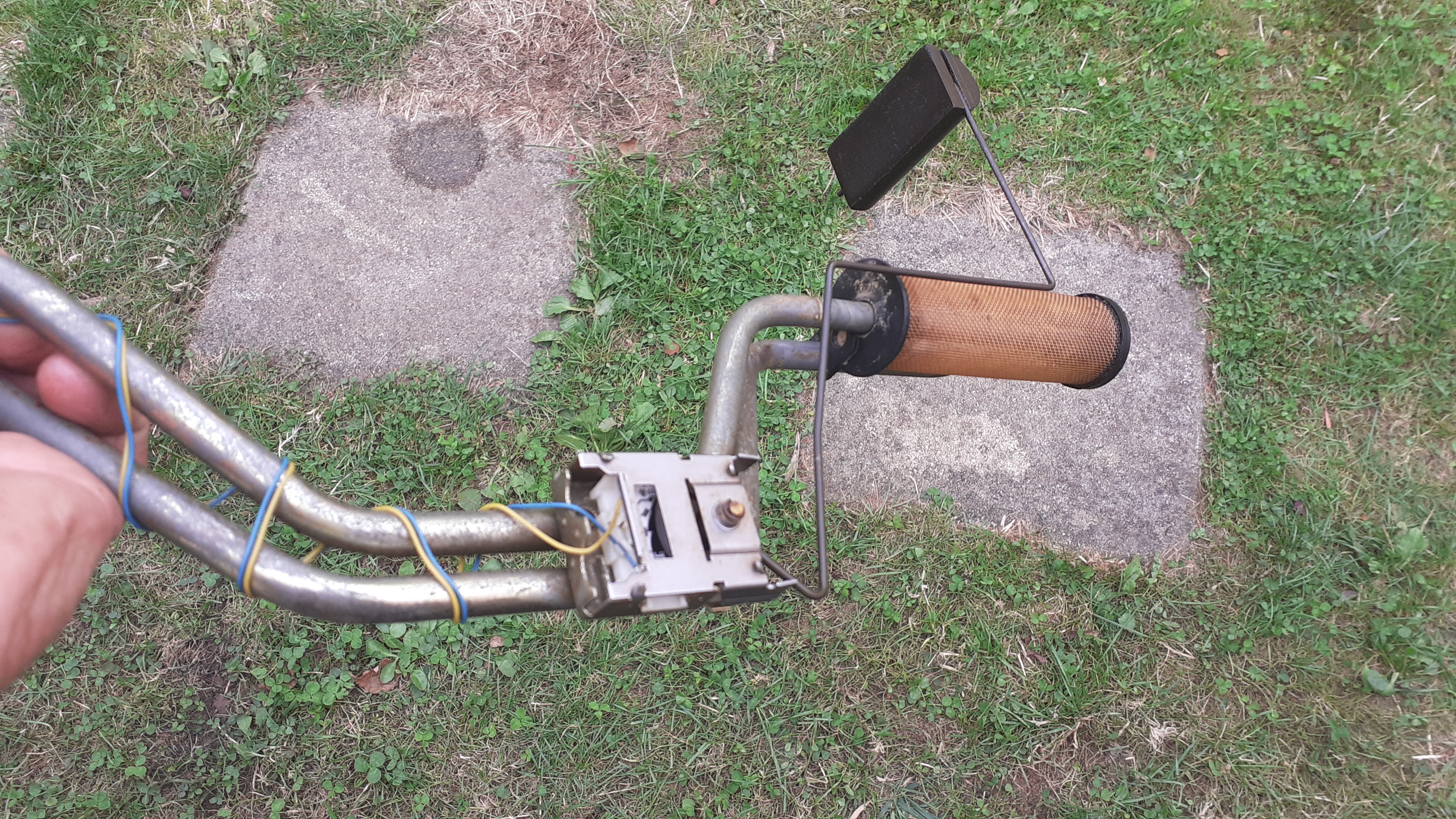

Hier et aujourd'hui travail sur le réservoir.

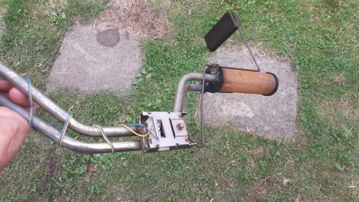

Dépose ancien réservoir. Inspection du nouveau.. la résistance de la jauge est coupée je ne peux donc pas la mesurer. La connectique est différente. Flûte rien ne va.
Je décide donc de prendre le bloc plongeur / jauge du réservoir d'origine et de le poser sur le nouveau réservoir ce qui nécessite de découper les fixations à ergots de l'ancien pour le souder au nouveau.

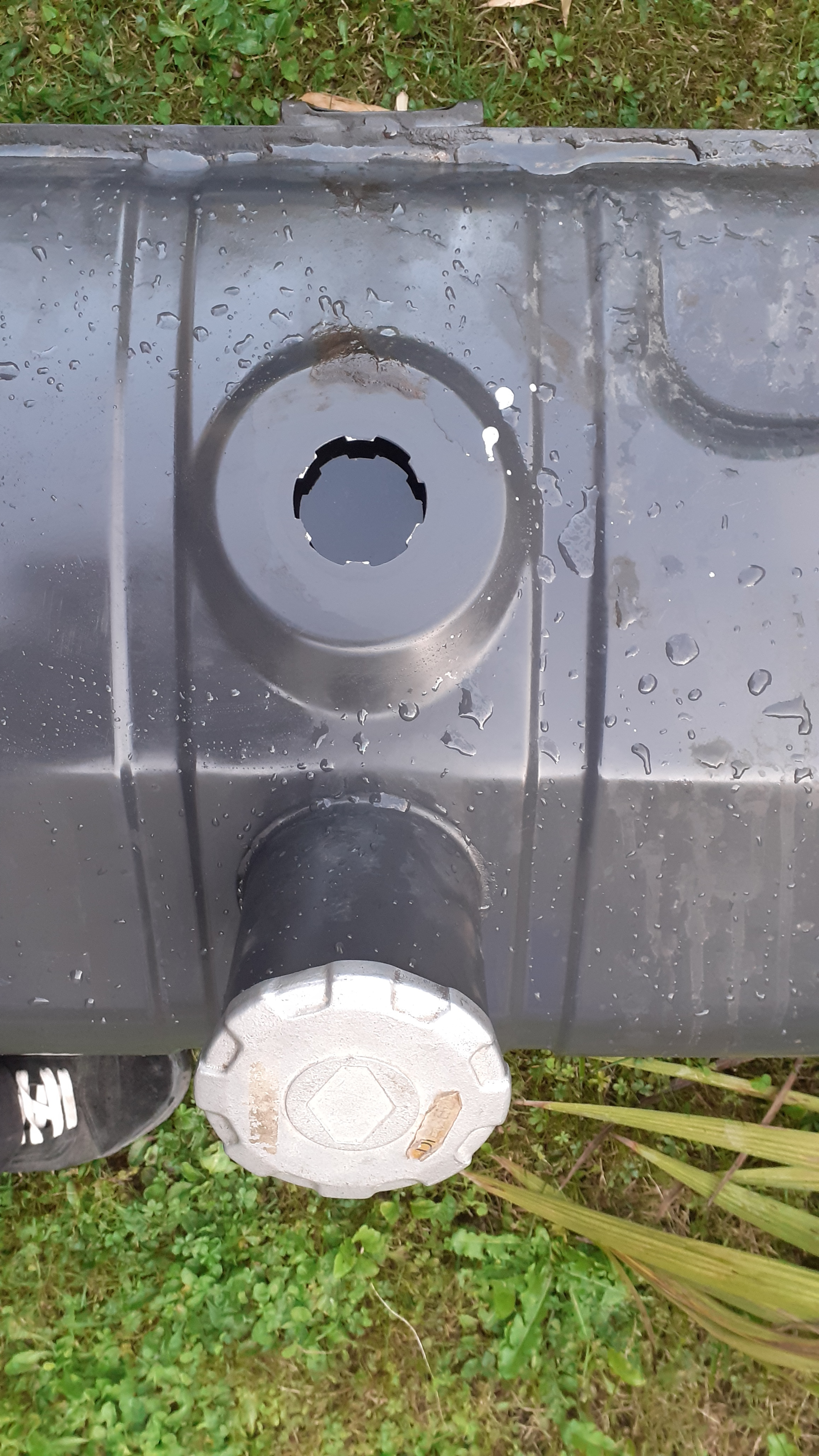

L'ancien réservoir avec son système de montage à ergots + joint torique pressé.
Le système du nouveau réservoir... pas pareil.

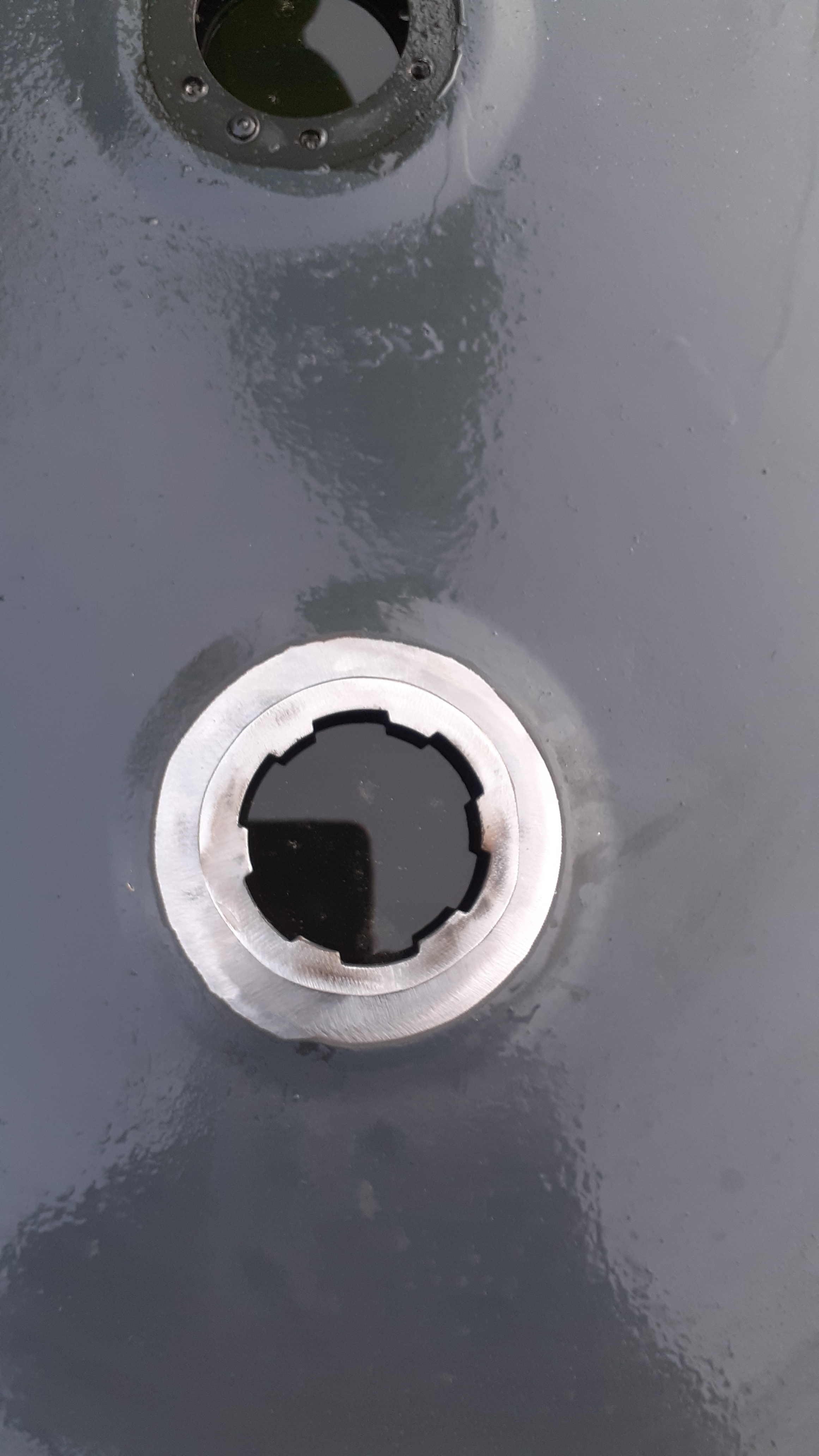

Je découpe - salement - un peu de tôle dans le nouveau pour faire de la place.
Je découpe les ergots dans l'ancien et je reporte sur le nouveau.
Remplissage d'eau et soudure au MAG. Pas beau mais étanche.
Surfaçage, et roule ma poule
Je fais du ménage sur les plongeurs du repiquage pour le chauffage. J'en garde un et coupe / condamne les autres.
Pas de photo mais j'ai du rallonger le plongeur de 4cm pour qu'il aille à 5mm du fond du nouveau réservoir.
Je tords un peu la tige du flotteur pour m'assurer qu'il ira bien au fond du réservoir moins 5cm, et qu'il remonte bien en haut.
Et hop, greffe terminée nouveau réservoir prêt.

L'origine fait 130 litres, le nouveau 200. C'est pas énorme non plus. J'ai aussi 4 jerricans métal de 20l ce qui porte la quantité à 280 litres.

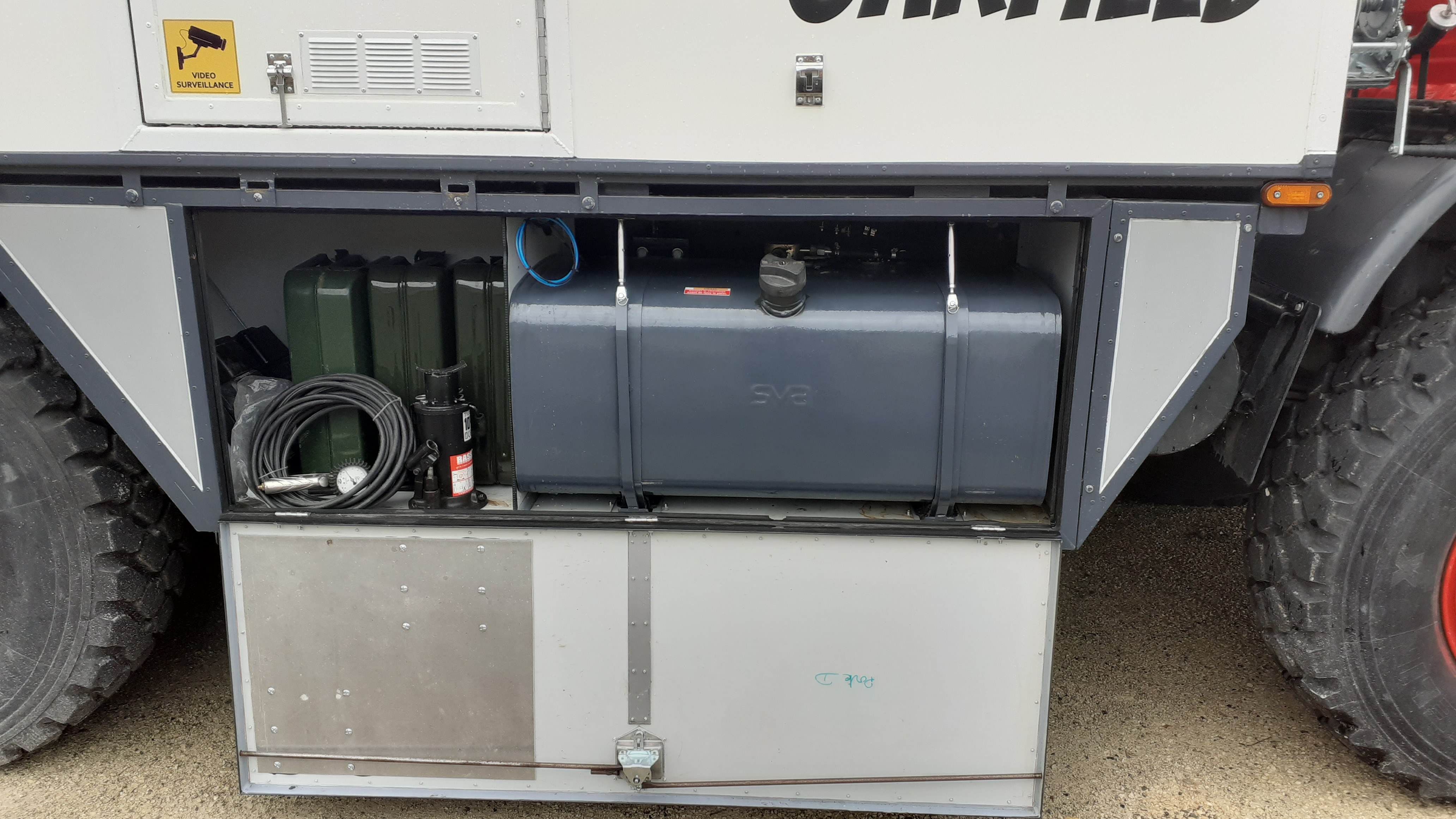

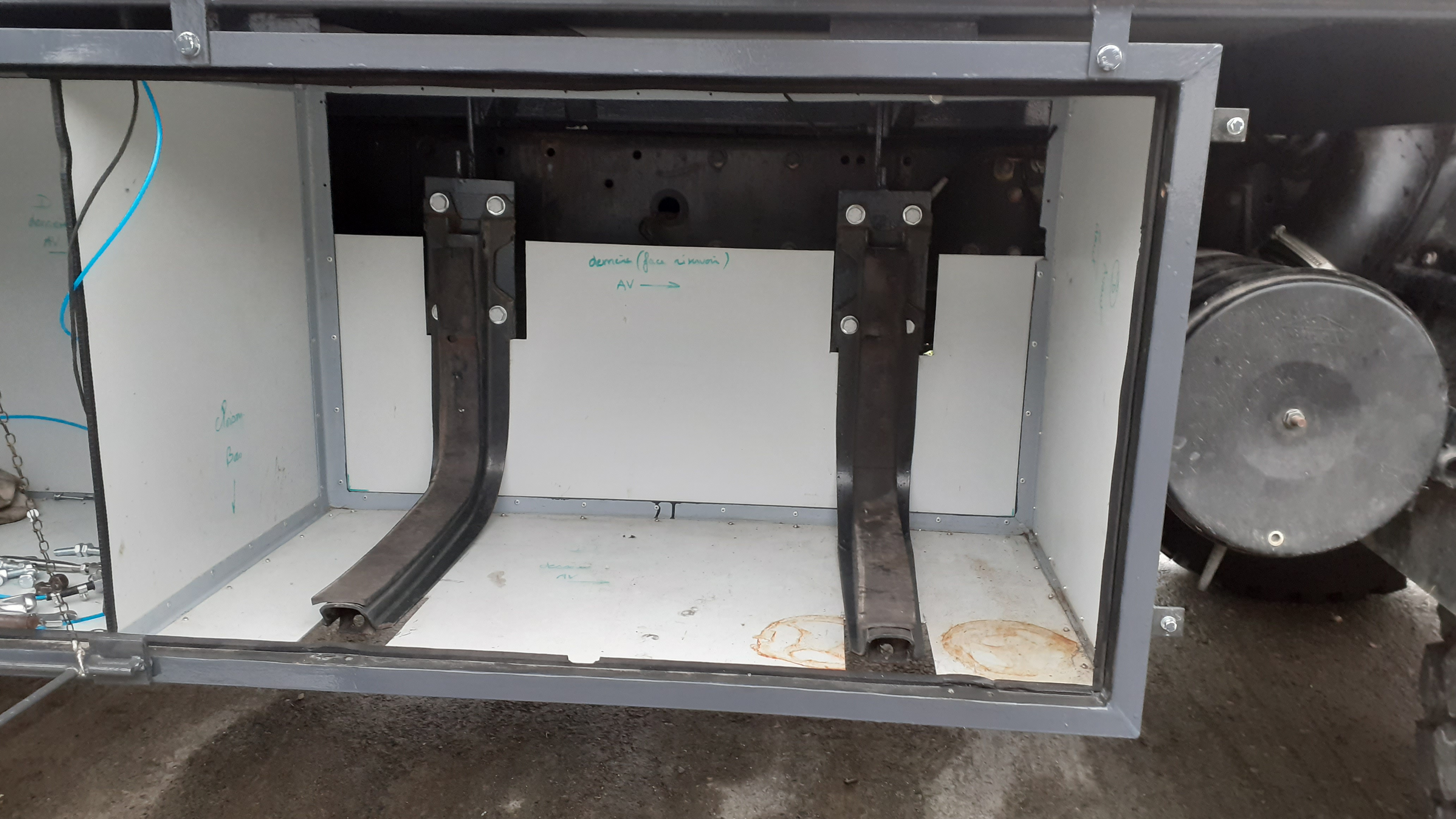

Chantier réservoir terminé !
Fabrication de nouveaux supports pour le nouveau réservoir. Ils sont cette fois ancrés sur le faux châssis et non sur le châssis. Ils sont donc désormais immobiles par rapport aux coffres, d'où un montage si serré.
L'anticipation de la conception (sur Autocad) est primordiale car dans le cas présent le volume des coffres est optimisé avec 3mm de marge sur le coté droit, zéro sur le côté gauche.
Le montage du berceau d'origine renvoyait tous les efforts sur ma platine boulonnée / soudée sur le faux-châssis (deux boulons HM12-30 en classe 10.9, bof quand même). Avec 200 kg en porte-à-faux + les vibrations et les accélérations verticales dûes aux chocs de la route, j'ai vraiment préféré faire une reprise d'effort sur la partie avant du réservoir d'où la présence des ridoirs inox avec des supports acier qui soutiennent le berceau.
(La plaque alu derrière les portes, c'est pour renforcer la tôle car j'ai installé deux "pas" escamotables pour monter descendre dans la cellule sans mettre l'échelle d'accès)
Sinon Cargo réservé, traversée pour Montevideo au départ d'Anvers le 25 octobre 2024 !!! :drinkingcheers:

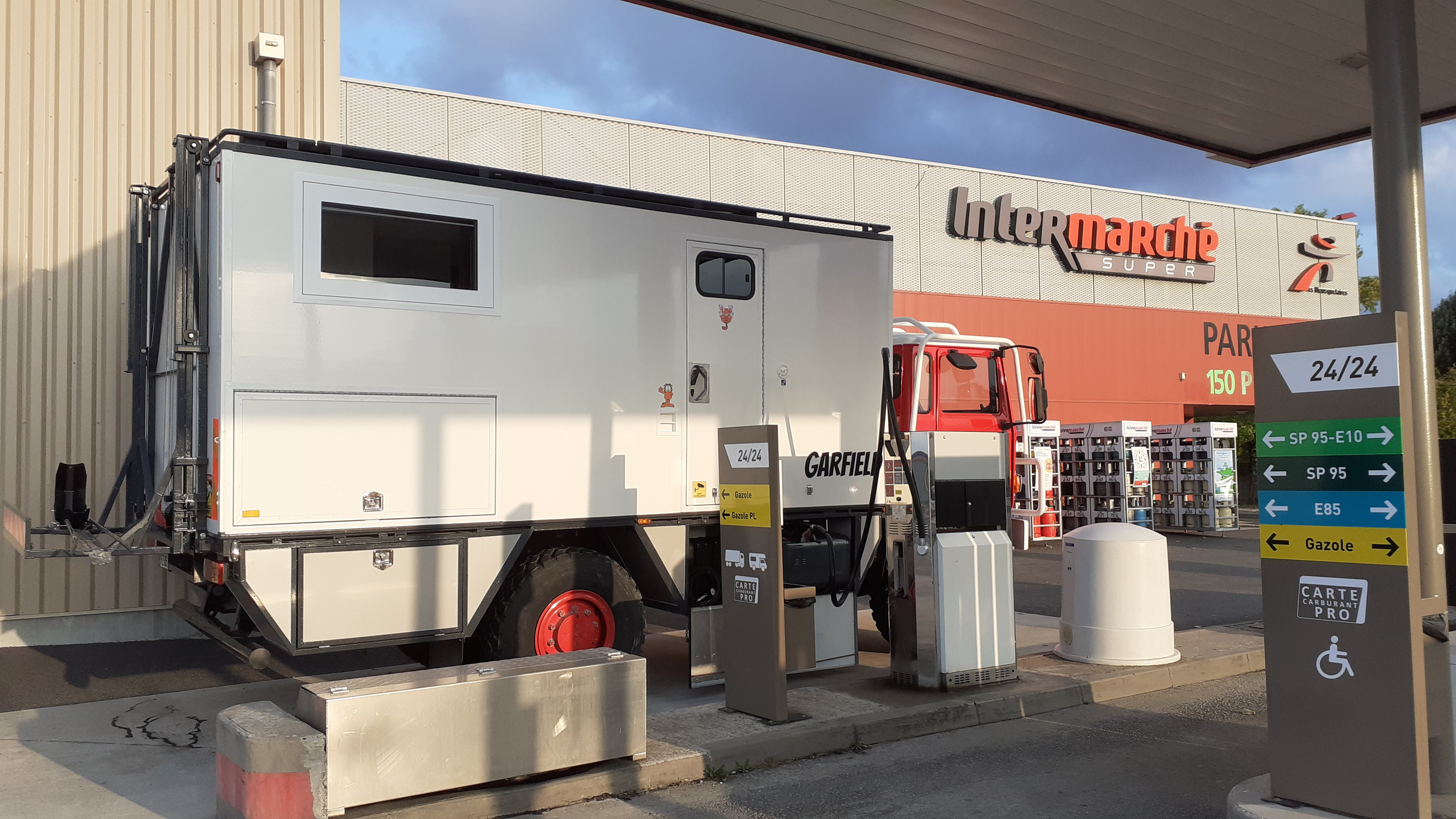

Et sinon notre premier plein à intermarché, on va enfin pouvoir mesurer la conso. 280 € le plein youpi ! et sans les jerricans...

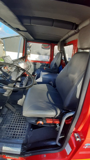

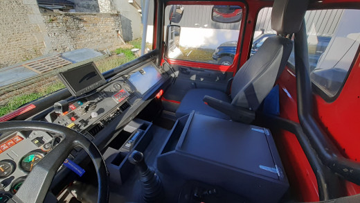

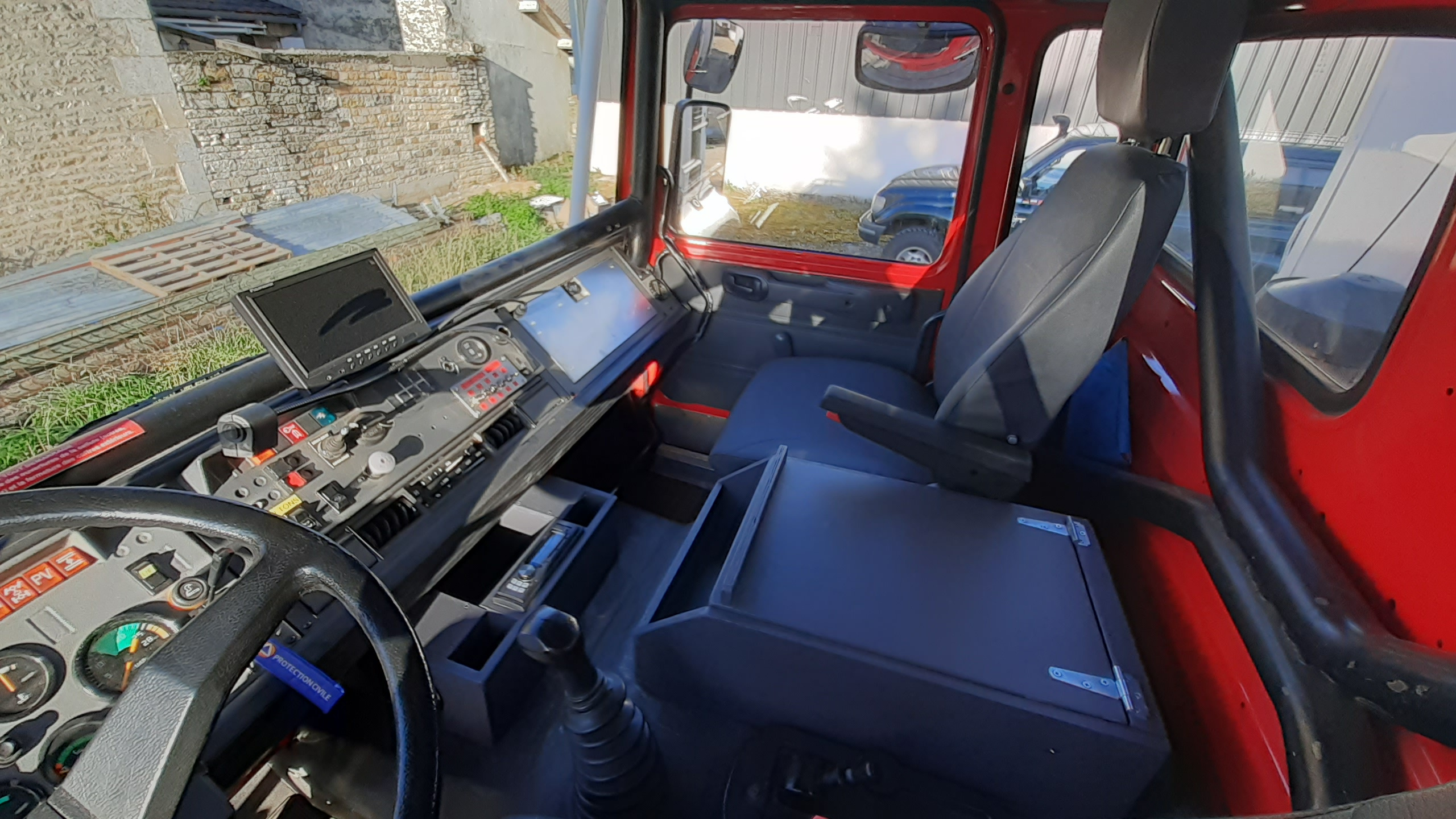

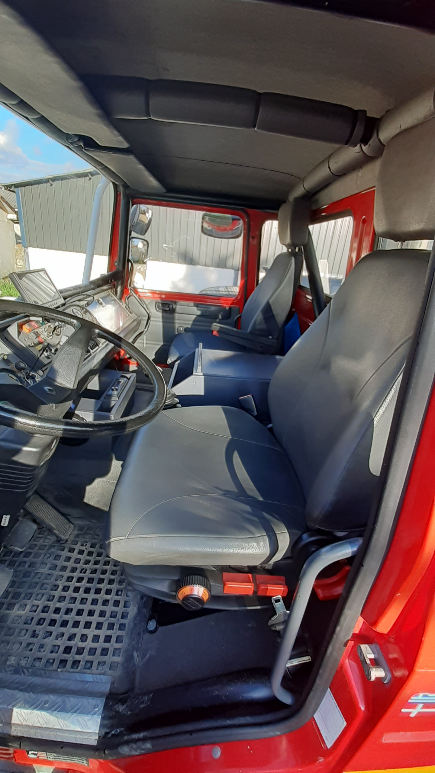

Encore des petites finitions en cabine avant le départ.
Pose du siège suspendu pour Armelle, fixé sur le support fait maison en remplacement de la banquette en noyaux de pêche + installation ceinture.
Pose de l'écran en cabine et connexion des 4 caméras vidéo.
Fabrication et pose d'une boîte de rangement entre les deux sièges. Fabrication d'une boîte de rangement qui accueille aussi un auto-radio et deux enceintes.
Purge de tout le système de commande des accessoires pompiers qui sont devenus inutiles.
Fabrication d'une nouvelle porte de boîte à gants qui avait été découpée pour la radio pompiers.
