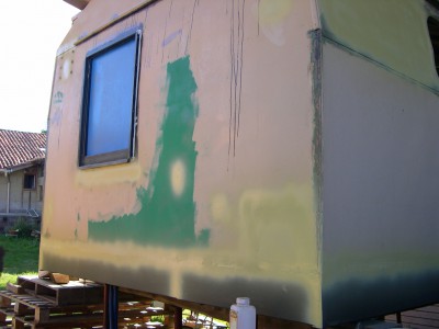

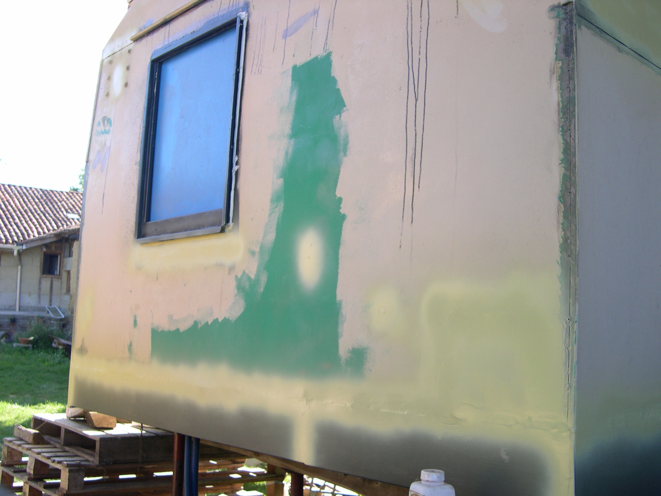

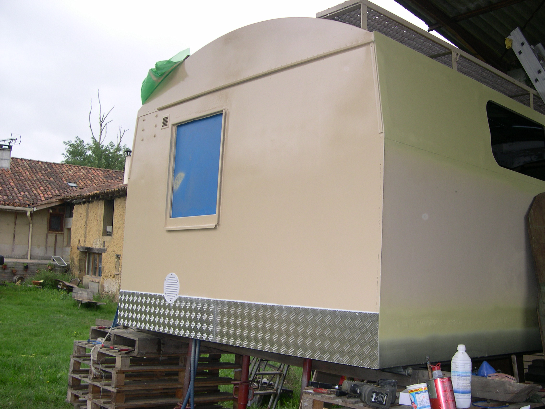

le travail a donc repris sur mon 911. J'ai commencé à mastiquer et apprêter les côtés. Le résultat est correct sans être magnifique. On verra des traces mais c'est correct. les tôles du bas de caisse sont aussi préparées mais moins bien finies car recouvertes d'une tôle d'aluminium. J'ai aussi supprimé un des deux capots de toit. l'autre suivra dans la semaine. En attendant que tout cela sèche correctement je commence à nettoyer le châssis. Je gratte avant de dégraisser tout ça. Cela me permet de voir si tout se passe bien, si rien n'est desserré. J'en profite pour supprimer tout le câblage d'origine et qui ne sert à rien.
j'espère remettre la cellule en place d'ici la fin du mois. Avant il y a encore du taf, faut pas que je traîne.....

Hello !
Sa ne t'intéressais pas de faire rentrer de la lumière via des lanterneaux ?
Le vert à l'avant de la cellule est le vert d'origine ??
Le carrossier n'a pas réussi à atteindre le milieu avec son rouleau à cause de la cabine ?
Re: ON L'APPELERA KERUMA
Salut Alex,
c'est exactement ça. Celui qui a peint n'a pas eu accès à cette partie et c'est resté dans l'état d'origine.
Je pense qu'il y aura assez de lumière même en supprimant quelques fenêtres car il y a un grand capot à l'arrière. Des lanterneaux risque de m'apporter de la chaleur supplémentaire l'été et un point froid l'hiver. Je rechercher l'inverse et c'est pourquoi je vais mettre une galerie qui couvrira tout le toit sur laquelle il y aura les panneaux solaires et des plaques d'acier ou d'alu, suivant finances, pour amortir les coups de chaleurs à l'intérieur.

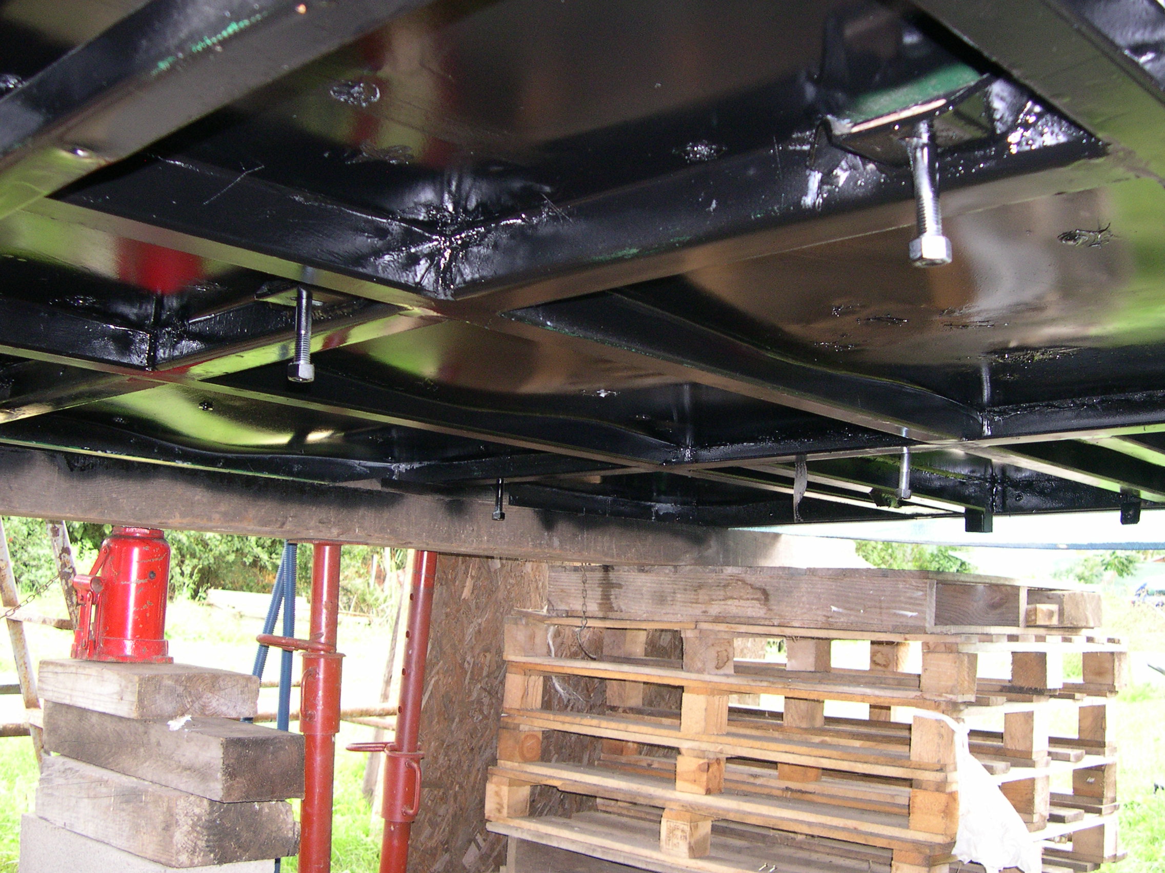

Je suis en train de travailler parallèlement sur le châssis (mise en peinture et anti gravillon sur passage de roues) et sur la fixation définitive du plancher.
Plancher veut dire tout ce qui va avec:
passage tuyau évacuation eau de l'évier,
isolation de certaines parties du plancher par l'intérieur parce que pas accessible après etc....

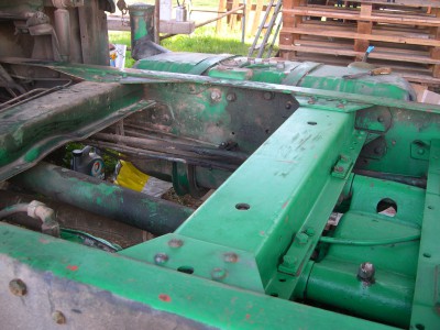

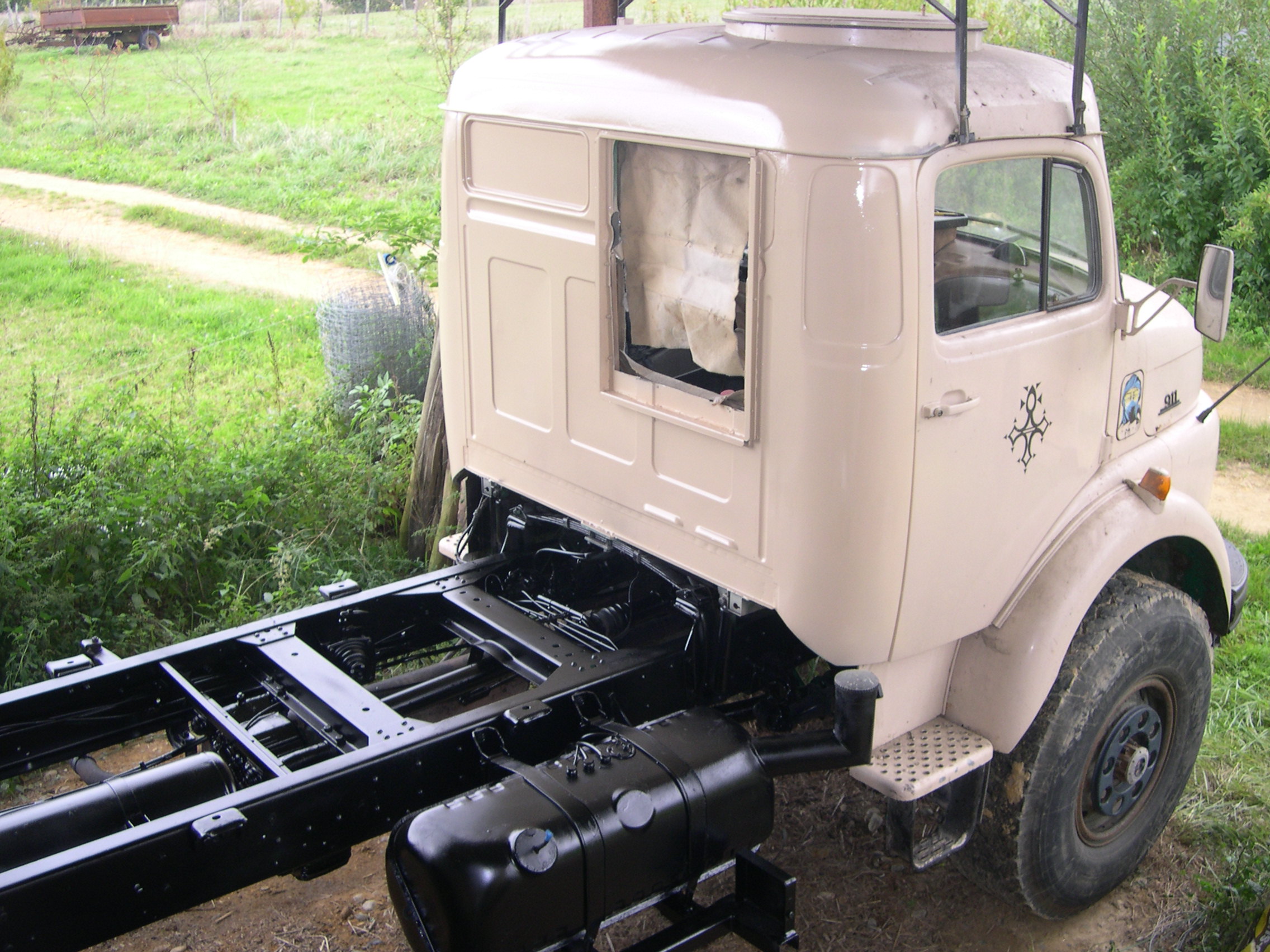

suite des événements. Les choses avances doucement sans complications particulières pour l'instant.
Je me suis attaqué à la remise au propre du châssis, il en avait besoin. L'arrière est bien nettoyé mais sous le moteur c'est difficile d' accès alors il va rester de la graisse par endroit. Ce n'est pas bien grave car cette zone est protégée de la corrosion par toutes les projections de graisse et l'ambiance huileuse. Une fois nettoyé ça donne ça.
Y a plus qu'à peindre et ce sera fait d'ici la fin de semaine si les conditions météo sont correctes.

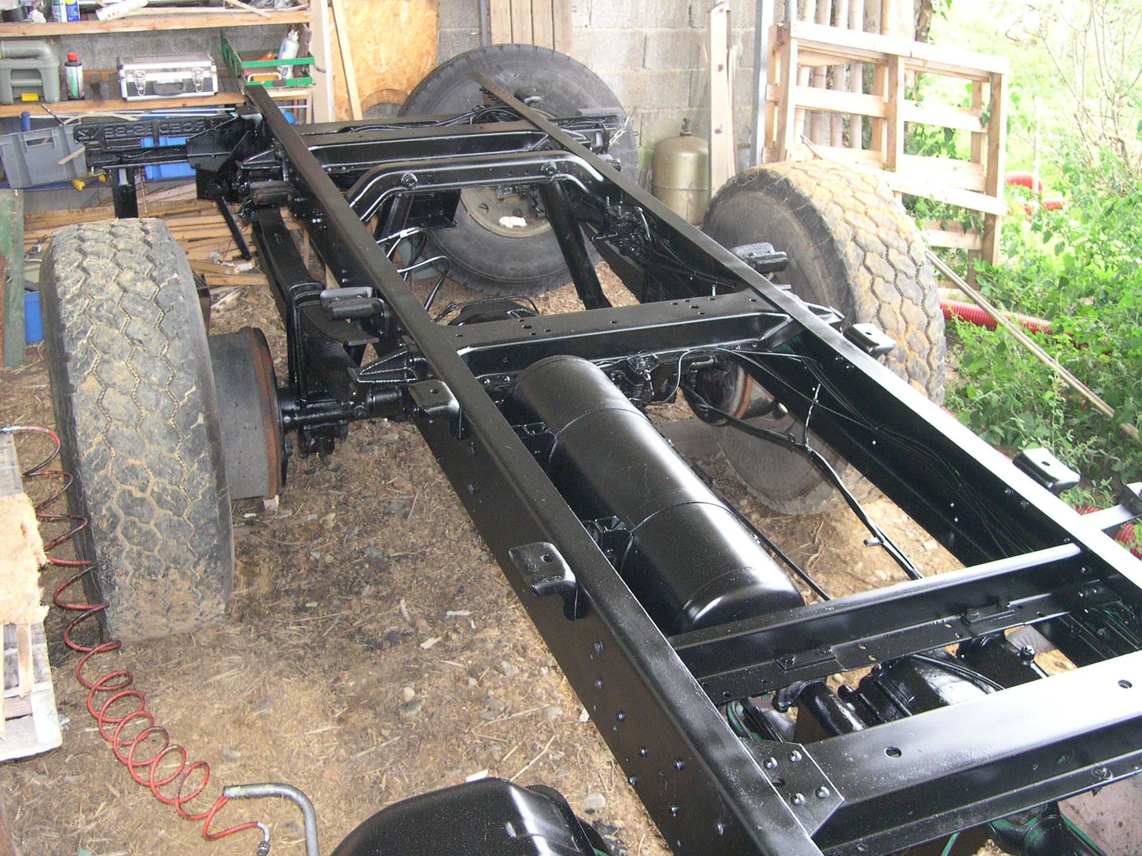

C'est au tour du faux châssis de se faire relooker. Après avoir isolé par dessous il était tant de mettre en peinture. Et voilà on passe de ça:
à ça:
Il est temps de penser à ré habiller le pépère et j'espère que ça se fera d'ici quinze jours. pour cela je vais faire appel à un télescopique qui devrait soulever la cellule par quatre axes situés aux extrémités. Malheureusement, pour l'instant, ils sont bloqués par la rouille et malgré l'aide d'une masse et de beaucoup de dégrippant je n'arrive pas à les faire bouger. Si quelqu'un a une astuce je suis preneur. Le seul truc que je vois c'est de faire chauffer la cage dans laquelle l'axe est enfermé et espèrer que la dilatation libérera ce bout de ferraille. Sinon!!!!!!
à ça:

Ah oui, les traces noires que l'on voit sur le châssis sont juste de la peinture. Comme beaucoup d'autres choses sur ce camion, celui qui ' a aménagé n'a pas été voir de trop près les détails. La peinture comme le reste n'a été appliquée que sur les parties visibles. d'où l'intérêt de déposer la cellule pour un travail plus sérieux, plus efficace.

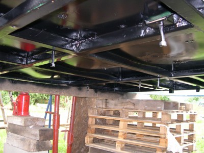

Salut t'a tous,

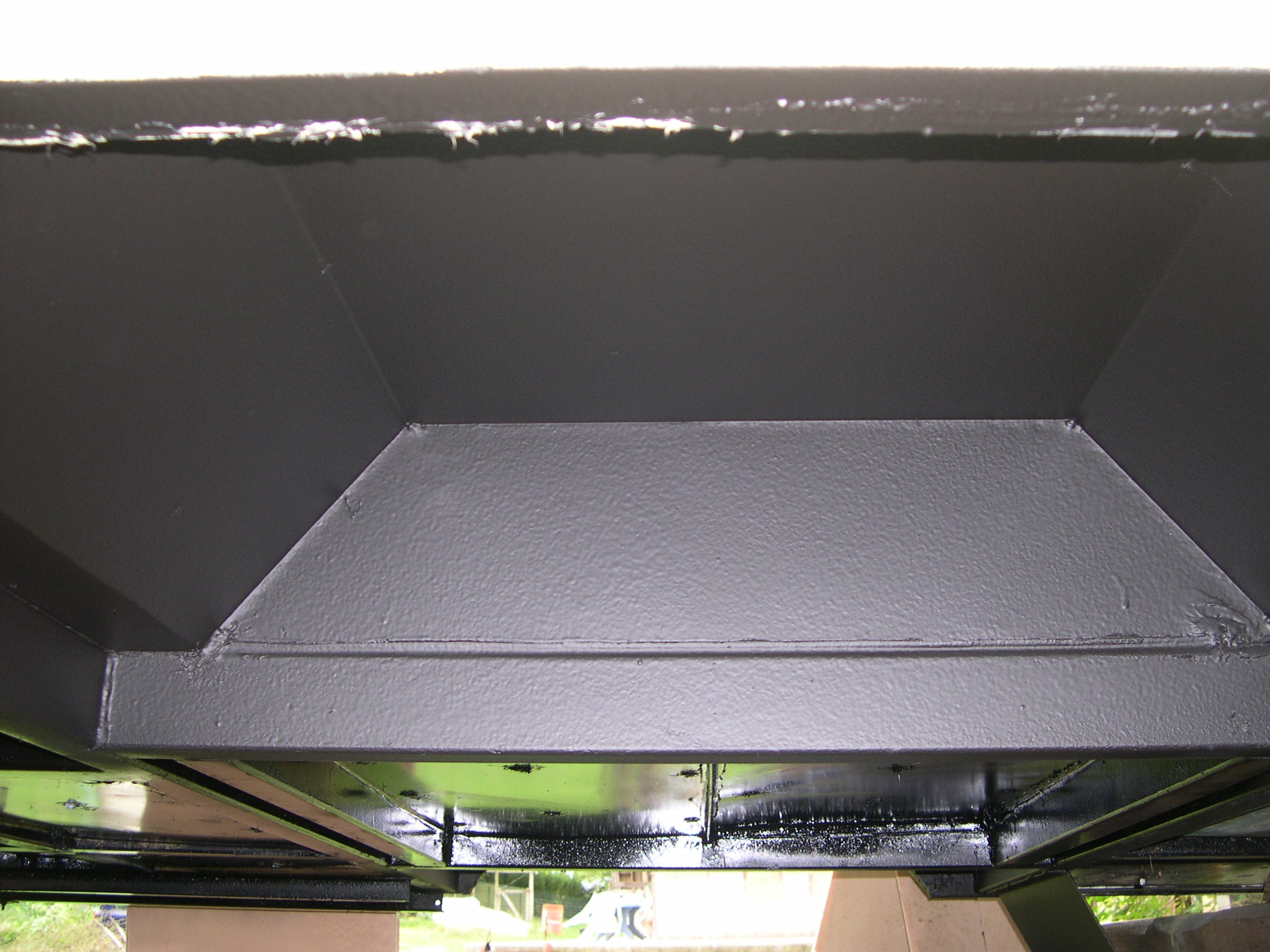

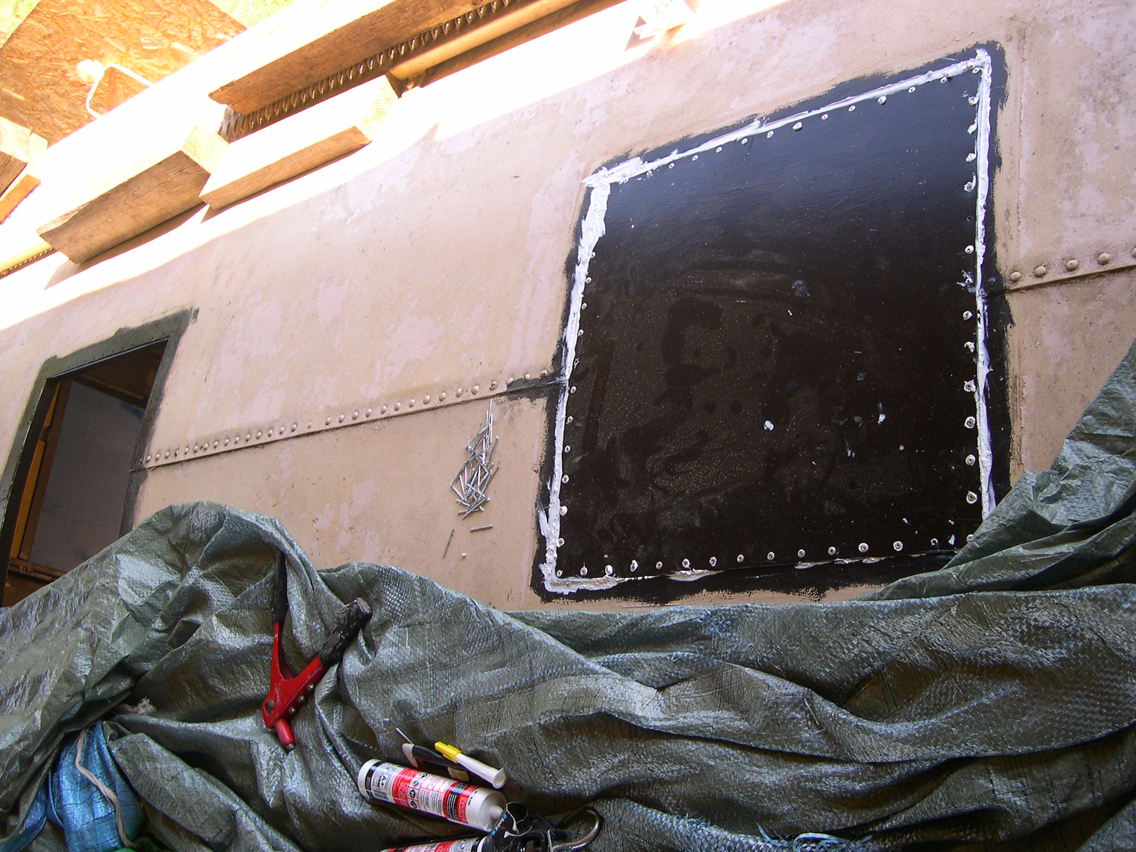

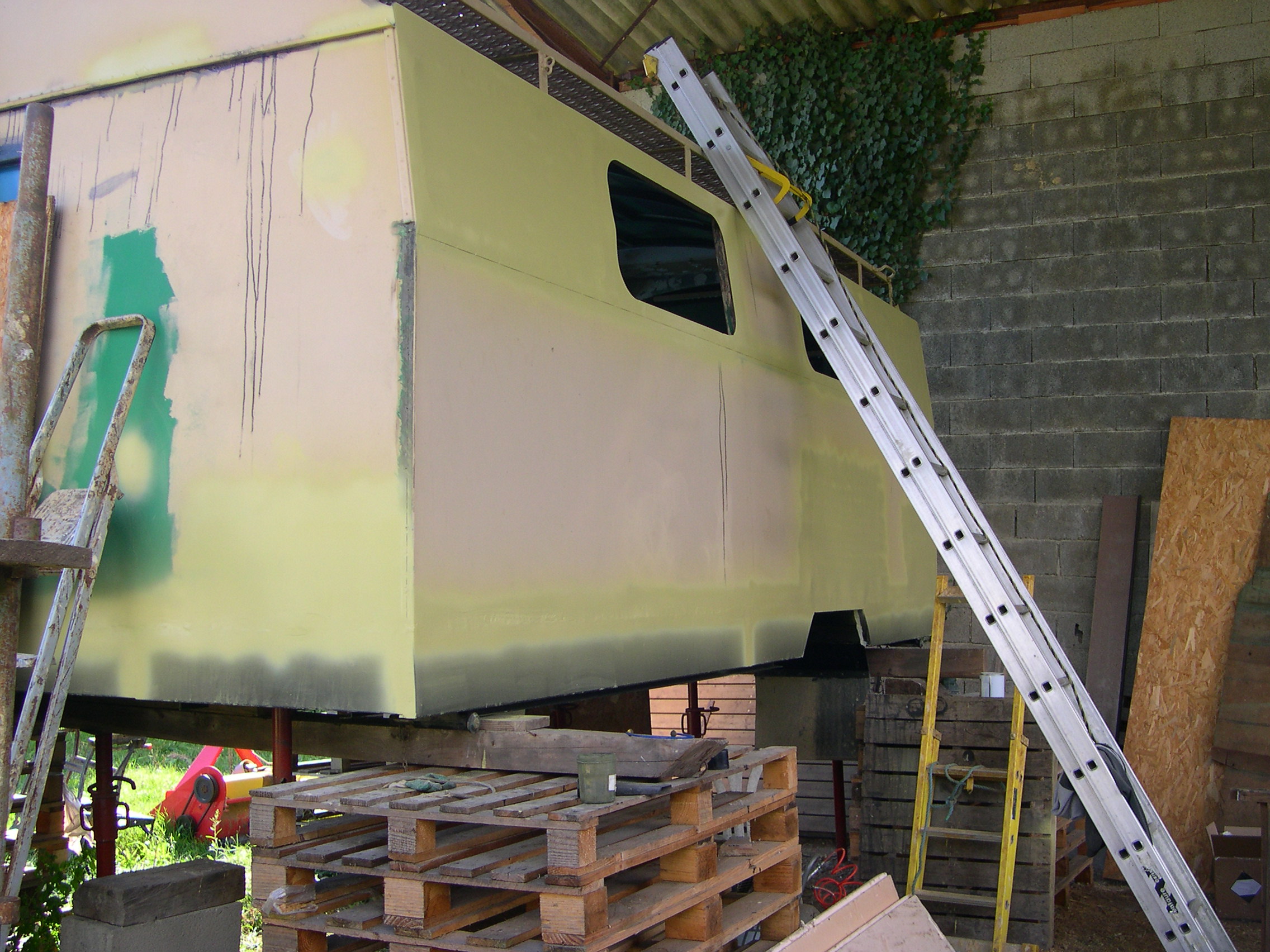

j'arrive enfin au bout de la première étape, celle qui me souvenait le plus car domaine inconnu. Presque fin du trip potage de ferraille. la cellule est prête à être remontées sur le châssis. OUF!!!!
J'ai donc fini de mastiquer, apprêter et peindre les deux faces qui seront inaccessibles par la suite. Cela m'a permis de me tester à la peinture et voir si les plaques d'aluminium donneraient un bel effet et tout ça sans trop prendre de risque car c'est plutôt caché ce secteur. Et ça donne ça pour l'arrière de la cellule:

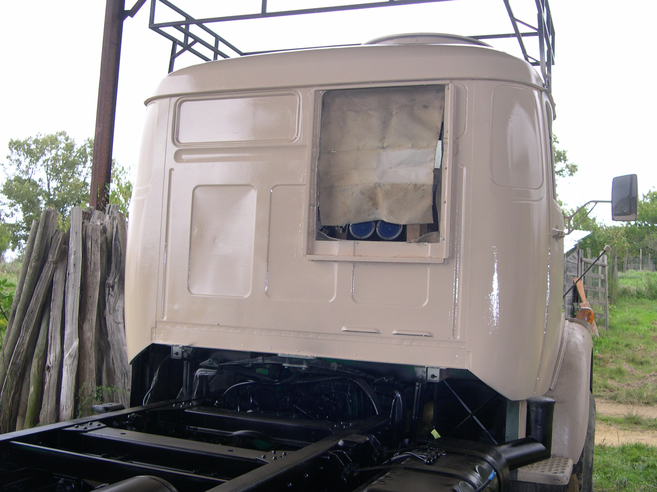

et ça pour l'arrière de la cabine:

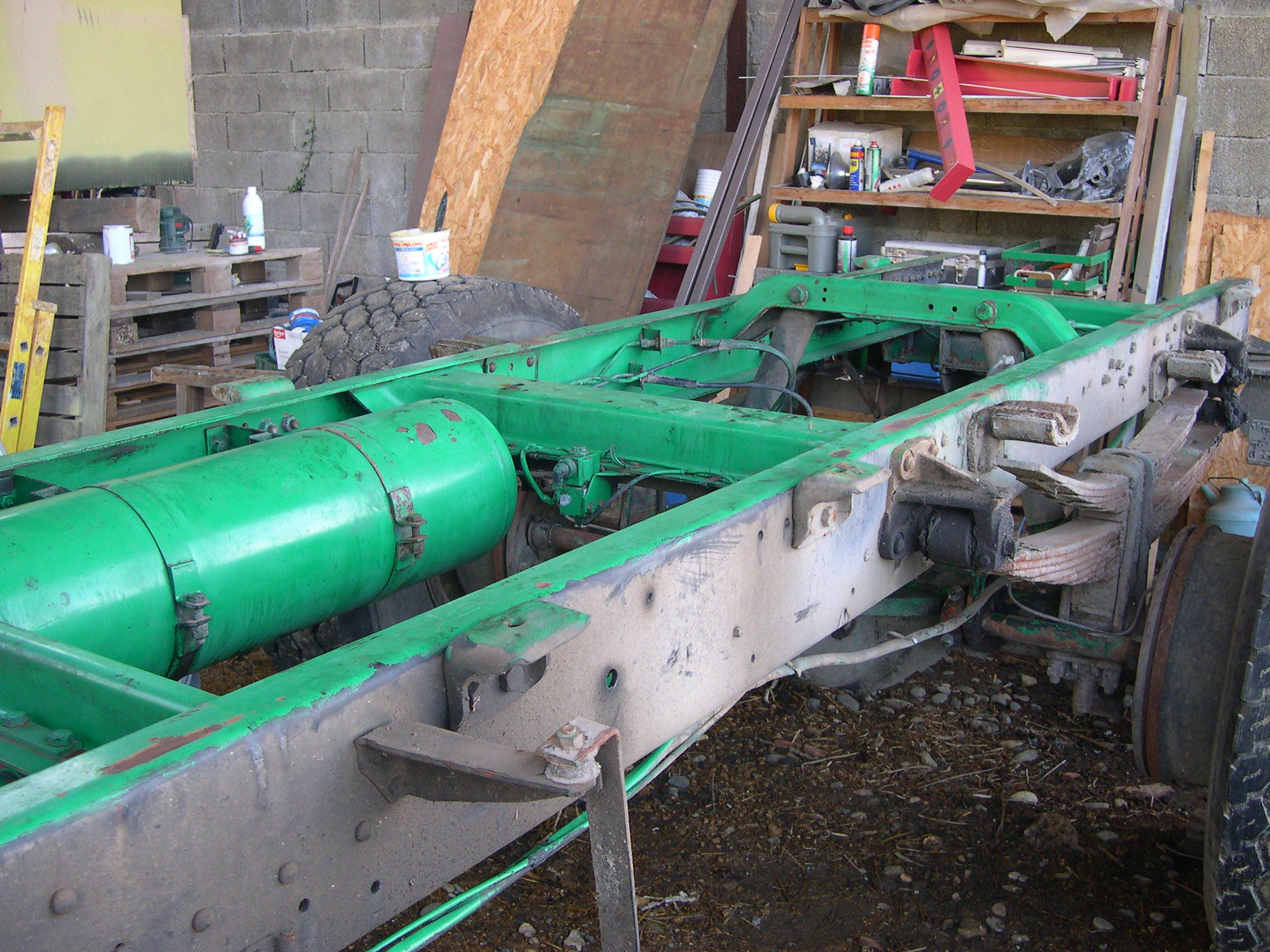

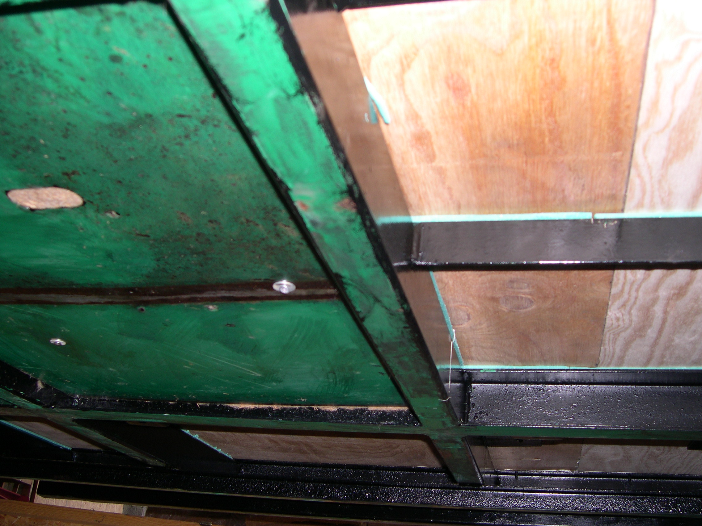

et puis il y a le châssis aussi. je me suis mis comme un mickey à gratter la graisse, puis haute pression avec produit de dégraissage, puis re gratter là où ça n'avait pas marché et enfin peinture partout et même sur moi. Y a des vêtements qui n'ont pas résisté....
Je n'ai pas eu accés partout mais quand je m'occuperai des ailes je pense que je pourrais terminer le travail. Et voilà pour le châssis:
Dans une dizaine de jours maintenant la cellule rejoindra son châssis mais en attendant je peux commencer l'intérieur avec la projection du liège. Ça commence à sentir bon......

par quel moyen tu as levé t cellule?
c'est du gros et beau boulot!
Avec le cric du camion en glissant progressivement des cales. Quand il a été assez haut j'ai positionné des palettes, deux poutres et des Tés puis je suis sorti.
Pour rentrer j'aurais fait l'inverse mais ça n'aurait pas été aussi simple alors je fais appel à un télescopique. Je genre de manip est à faire quand il n'y a pas de vent sinon on peut se faire de grosses frayeurs.

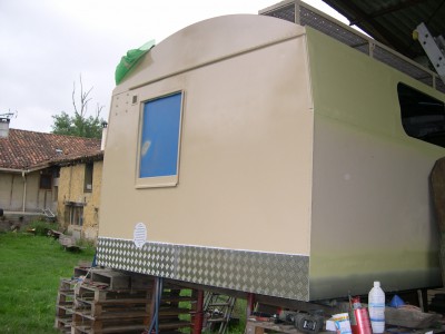

Petit changement de programme en attendant de remettre la cellule à sa place. je pensais finir de placer les tôles alu plus tard. Ayant fait la partie avant je me suis aperçu qu'il y avait une multitude de petits trous et donc de rivets. Comme je vais projeter du liège je me suis dit que riveter après cette action recréerait un grand nombre de petits ponts thermiques. Alors que l'inverse me permettra de recouvrir tous ces rivets avec le liège. C'est peut-être pas grand chose (quoi que) mais ça n'engage à rien d'éviter ce problème en chamboulant l'ordre d'intervention.
Donc je viens de découper toutes les tôles, percer tous les trous et vais peindre toutes les parties qui seront cachées par les tôles. Le reste se fera plus tard. Des photos à venir donc. Au programme de la semaine prochaine:projection du liège. Je vous dis que ça commence à sentir bon tout ça.
