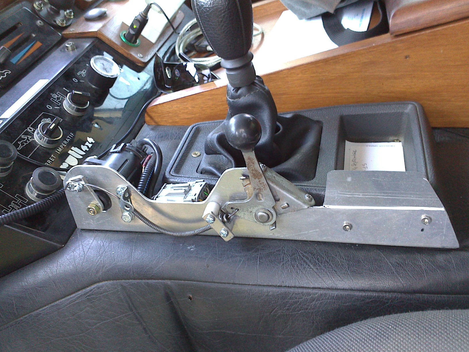

Le double accel manuel  .

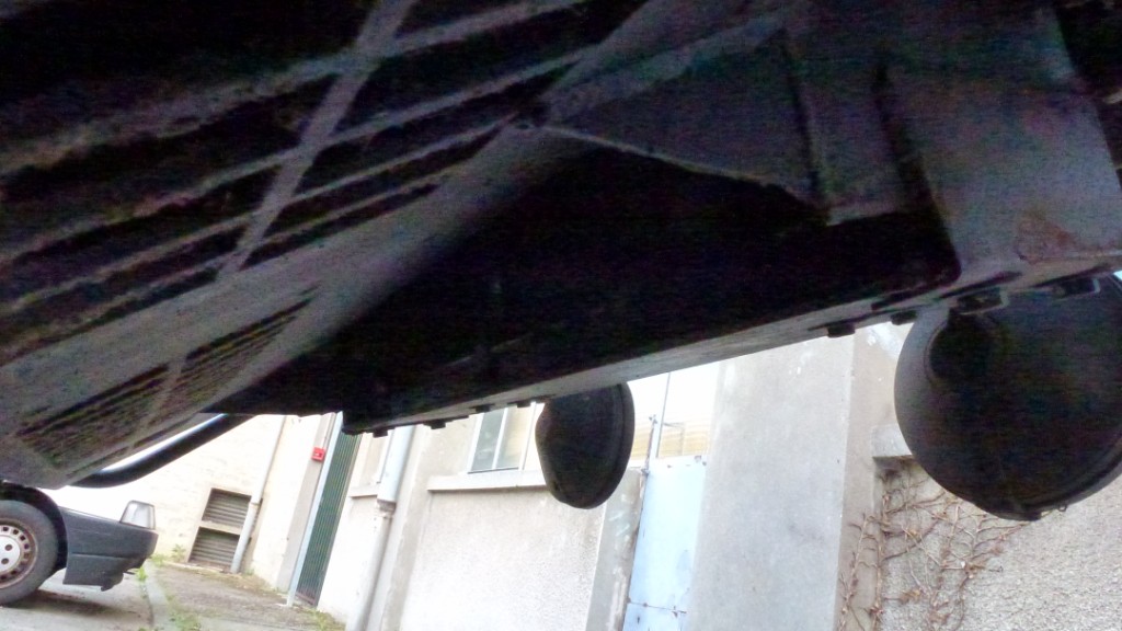

la ligne inox
la ligne inox

Je vois que tu as un joli pommeau de vitesse et entourage...
Provenance ?
Comment tu fais pour lever la cabine ??
Merci d'avance

bernardjean52 a écrit :Je vois que tu as un joli pommeau de vitesse et entourage...
Provenance ?
Au pif :mrgreen: je dirais.... Opel? :roll: :lol:
land-legende a écrit :mais j'ai monté mon accelerateur manuel , et ça c'est trés efficace !!
...et très dangereux?? Comment ça marche, tu pousses la manette et tu roules gaz en grand?

Alors le leviers de vitesse c'est xantia il me semble , l'entourage avec le souflet c'est 205 Peugeot premier modele .
Pour le montage c'est trés simple j'ai soudé un 3 ecrous de diametre 10mm ( clé de 17) sur l'articulation qui fixée sur la platine sous la cabine et la dessus je visse mon levier de vitesse qu'au préalable j'ai agrémenté en son extrémité d'une tige fileté de 10mm , je ferais des photos .
Donc tu dévisse ton levier et tu le laisse pendouiller , et tu leve ta cabine ! et comme antivol il n'y pas mieux car tu l'emporte avec toi et tu peux laissé le camion , pas facile de le voler quand on peut pas passer les vitesses :lol:
Léo pour l'accelerateur a main rien de dangereux car je ne m'en sers pas pour la route , et surtout il ne peut fonctionner que si je désactive celui au pied a l'aide de mon système d'inverseur ! donc si je m'esers soit manuellement ou a pied mais impossible les deux ensembles !!
On peut le faire moteur allumé mais pas accelerer , a ce momment la on inverse via des interinverseurs sur le potentiometre de l'accelerateur manuel et on peut attaquer une grimpette accidenté sans mettre des coup de gaz involontaires dus aux chaos !
en plus je l'ai réglé pour ne pas accelerer autant qu'au pied , on ne sait jamais ... Mais ça marche a merveille .

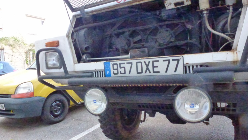

... Mais je ne vois pas comment loger un radiateur de 100x60x10 dans un Brutt...
100x60x10 peut être pas...mais 80x80x15 ça rentre....a la meuleuse :mrgreen:
ça dépasse bien-sûr...mais les longues portée masquent les angles :lol:
2 ventillos qui poussent devant et un qui tire derriere...
vue de derriere...masqué par les phares...
