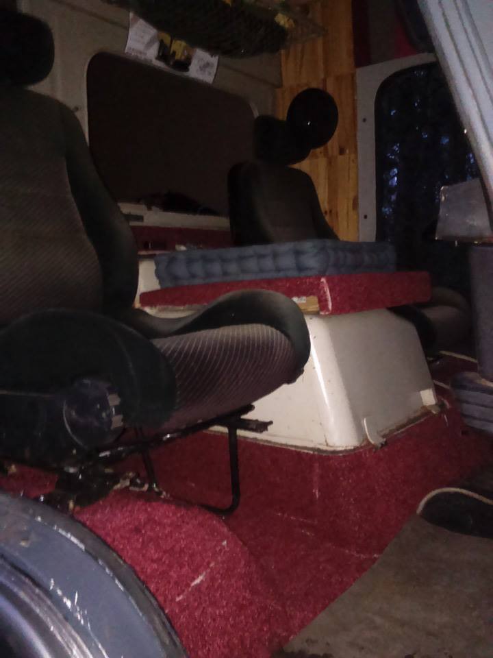

On a isolé
et le bruit en cabine est bien moins désagréable
c'est pas compliqué a faire et ça marche plutôt bien le Popcorn a fini ça transformation interne
on a moquetté
Re: Popcorn le TP3
Classe ! Tu vas pu oser l'emmener dans la boue !!! Tu devrais faire comme un pote : avoir des chaussons pour conduire. Parce que là, la moquette rouge, je la sens mal...
Re: Popcorn le TP3
j'ai gardé les vieux tapis en caoutchouc que j'ai mis par dessus mais je suis bien conscient que la belle moquette ne restera pas belle pour longtemps
