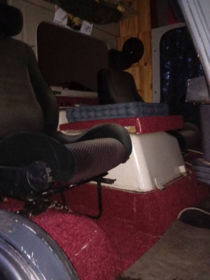

On a isolé
on a moquetté
et le bruit en cabine est bien moins désagréable
c'est pas compliqué a faire et ça marche plutôt bien le Popcorn a fini ça transformation interne :D

Classe ! Tu vas pu oser l'emmener dans la boue !!! Tu devrais faire comme un pote : avoir des chaussons pour conduire. Parce que là, la moquette rouge, je la sens mal... :lol: :lol: :lol:

j'ai gardé les vieux tapis en caoutchouc que j'ai mis par dessus mais je suis bien conscient que la belle moquette ne restera pas belle pour longtemps

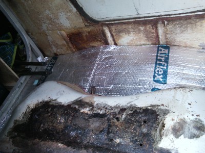

Aie aie aie je vais avoir besoin d'un carrossier en attendant ai nettoyer mis du rustol et je vais colmater au syka
Mes bas de porte arriere sont pareil...

J'avais la même sur TiPi... Perso j'ai mis antirouille, résine + fibre, et tôle mastiquée et soudée par dessus là où il y avait de trop gros trous... Ca tient pour l'instant.
Bon courage ! 8)

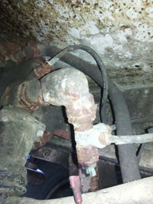

Plop ce matin en partant avec le popcorn au boulot a 4h30 léger problème au démarrage un fusible saute je me rend compte que j'ai plus d'essuie glace et je part quand même 300m plus loin premier stop
Pas de freins la pedalle reste dans le fond aucune résistance( j'ai pas regardé mais vous avez peu être déjà une idée) bref je gare le camion comme je peux je prend la moto qui le temps d'arrivé au travail 5min calle deux fois ( je suis a sec)
Un weekend mécanique en perspective ;)

Nigann a écrit :Pas de freins la pedalle reste dans le fond aucune résistance(
dans un véhicule normal et si tu n'es pas intervenu sur tes freins récemment ça peut être soit le maître cylindre qui est HS ou soit une fuite de liquide mais ça se vérifie facilement... il y a d'autres causes possibles mais ces deux la sont courantes.

Après un tour rapide des roues et du circuit aucune fuite apparente le bocal de liquide était encore plein
Le fusible qui saute ça vien du contacteur de frein
une fois débranché le fusible tient bon
Je pense que ça provient de par la c'est un peu pourrit et j'ai de quoi remplacer

Et ben, encore un classique du TP3... Le contacteur se met en court circuit, ça chauffe, évaporation du liquide de frein, ça te fait une belle bulle, et plus de frein. Normalement à froid tu dois retrouver du frein normal.
La solution : virer ce contacteur à la con et le remplacer par un contact sur la pédale. Perso j'ai soudé une pédale de xantia, le contact est intégré dans la pédale, ça éclaire les stop dès que tu poses le pied sur la pédale, même sans appuyer, c'est nickel.

oui mais non...j'ai pas de frein même a froid j'ai pompé un bocal de liquide rien a faire ...
