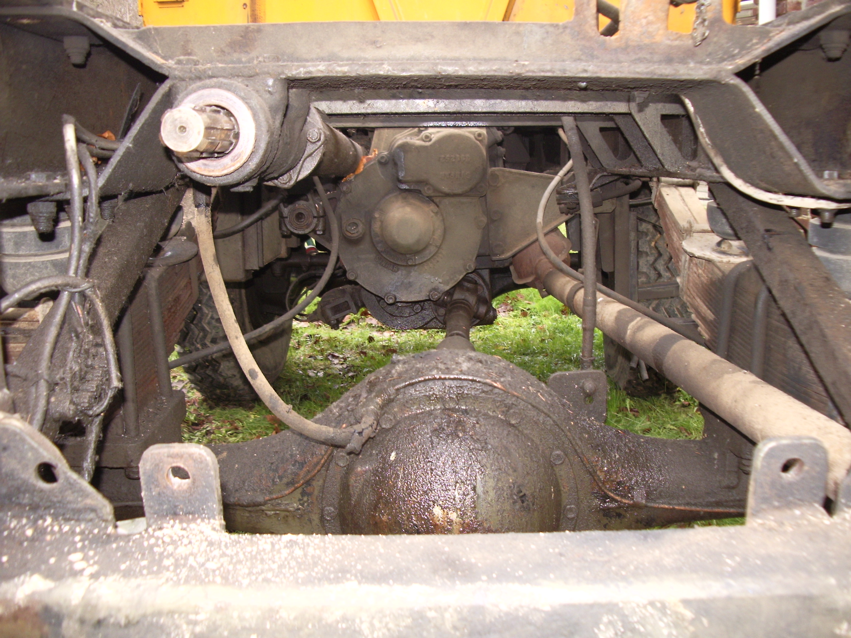

C'est clair, la preuve sur les 2 ponts que j'ai en rab le pont arrière avait un arbre de roue cassé et les cannelures de l'autre sont vrillées ( couple avant : 8*43 ou 5*37 ? et arrière 5*33 ) ça n'a pas pardonné :?

Non , mais c'est tout à fait possible que le corps du couple conique soit celui d'un 8*43 et qu'il ait remplacé le pignon d'attaque/couronne ( par un 5*37 par exemple ) , c'est pour ça que rien ne vaut le démontage pour être sûr...
Messages : 5914
Re: Castor Sinpar
Denis Chassac a écrit :le corps du pont marqué 8/43 vient peut-être d'un autre engin (mais pas l'intérieur)...
Yep Denis, le truc c'est que la doc du Castor mentionne le 1200 avec ces rapports différents, c'est ce qui m'étonne.
D'autant que les plaques des ponts sont siglées Sinpar donc le rapport qu'elles mentionne est tout de même sencé être le bon...
Je crois que l'on sera effectivement fixés en ouvrant les ponts et BT.
@ Julien: oui j'ai les rampantes sur mon Castor, ce qui est encore un montage "original" vu que les docs disent que les 1500 sont censés avoir une BT à 2 gammes et les 1200 la BT à 3 gammes.
D'après Olivier Weil le montage des castors se faisait au compte-gouttes et ils étaient en fait quasiment tous différents... (un peu comme les B en fait :roll: )

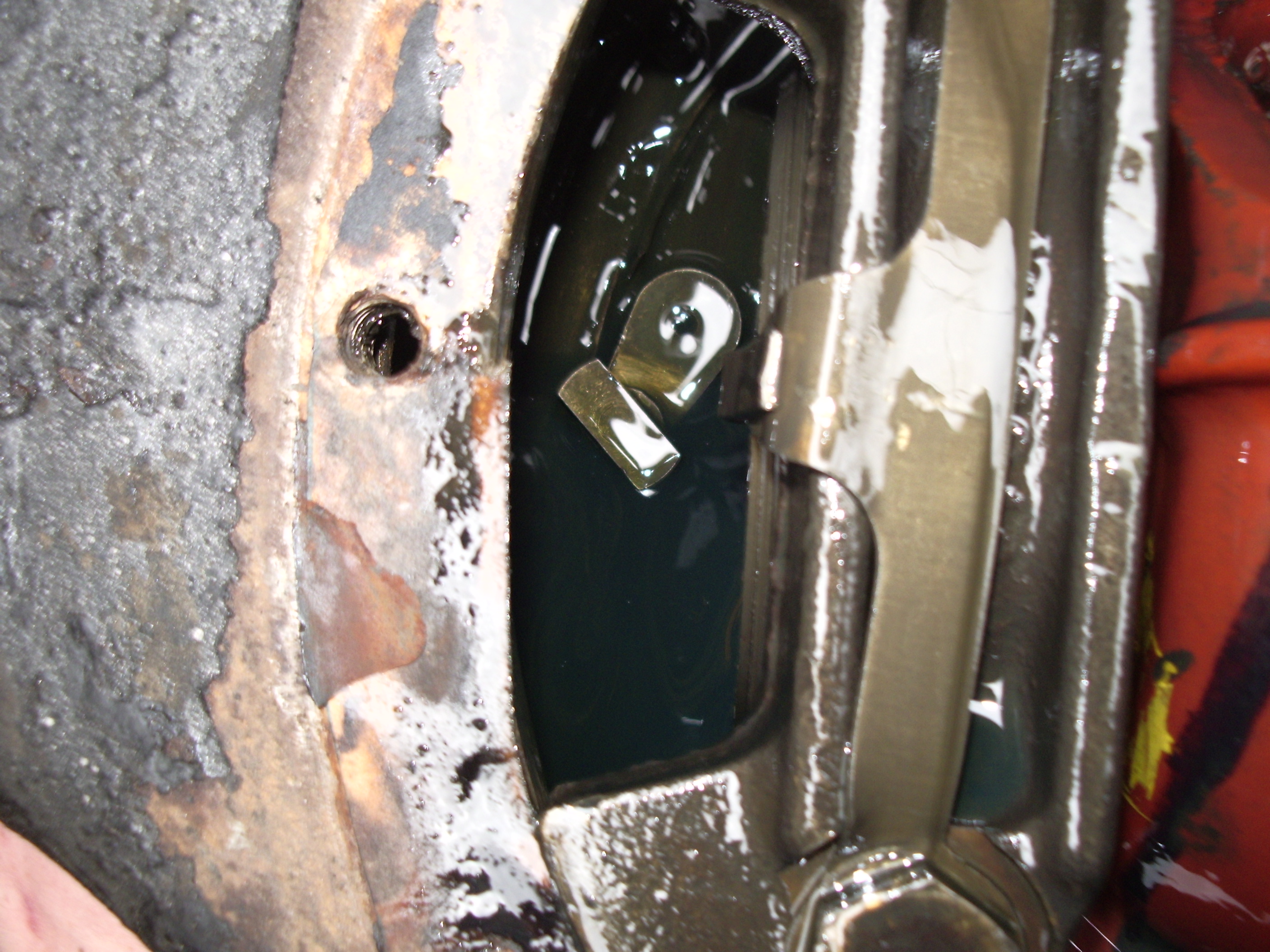

Du coup j'ai démonté le pont arrière du bleu pour voir si le couple conique correspond à ce qu'il y a d'écrit sur la plaque sinpar ( écrit 5*37 est c'est bien un 5*37 )
et là oh surprise !
Pas de crabot , rien , identique à mon autre couple conique donc soit j'ai pas de chance et tous les blocages de pont arrière que j'ai ont été démontés, soit ils vendaient un accessoire qui n'existait pas ! J'opterais pour cette solution , à vérifier .
Allez , dimitri tu démontes le tien pour voir ce que ça dit :mrgreen:
et tu les enclenches comment ? ( des petites photos ca serait sympa ) :wink: même levier que les courtes , longues ?
après autres bizzarerie : le pont AV de celui de jocelyn ( boule de pont excentré ) alors que tt les miens sont centrés ainsi que ceux que j ai déjà vu

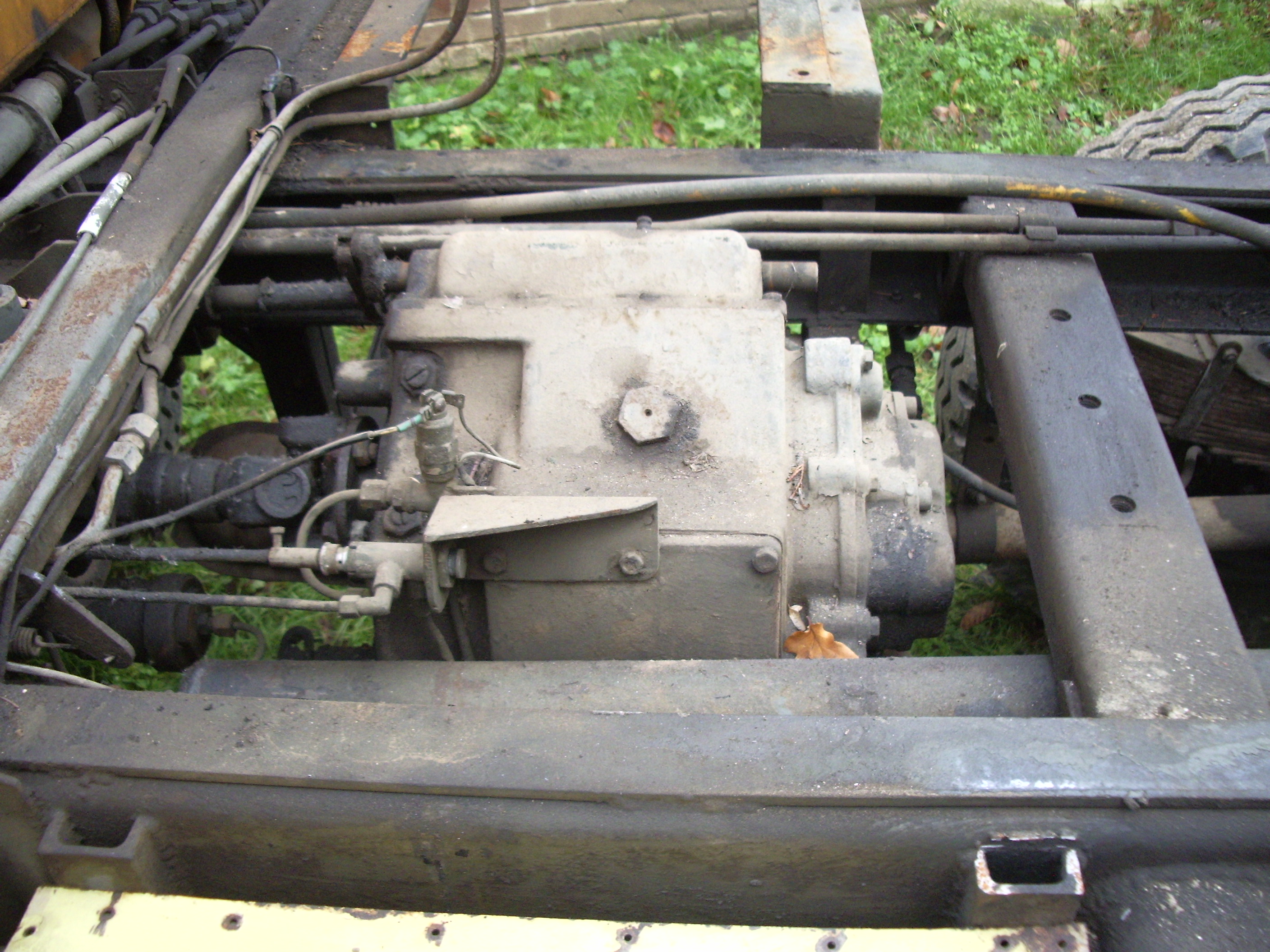

par contre je regardais ai je trouve que ta boite de transfert ressemble beaucaup aux notres ( BT 66 ) ?
- la tienne
- la mienne
t a d autres photos ?
Messages : 5914
Re: Castor Sinpar
Salut!
Très intéressant tout ça, il y a donc réellement des rapports de ponts différents sur les 1200. Ce qui est encore plus bizarre c'est que Phil ait les rapports inversés par rapports à ce qui est écrit sur la doc :|
Pour les BT il y aurait à priori la BT66 (2 gammes) et la BT65 (rampantes en plus, 3 gammes), les BT sont accouplées à une "BR" (boite de répartition) d'après les docs.
Je n'ai pas vu de plaque d'identification sur ma BT, où est-elle sur la tienne Phil?
Je suppose que c'est une 65 vu qu'elle a trois gammes.
C'est vrai qu'elle ressemble beaucoup à celle de ton orange Julien, tu n'as pas les rampantes tu dis? D'aspect extérieur elles sont peut-être identiques...

sur le orange ca boite de transfert est une BT66 mais je n ai que trois positions possibles en lignes droites ( courtes ; point mort et longues ) mais ca me parait bizarre l histoire du même levier qui ce decale sur l avant droit pour passer en rampantes , c pour ca j aurai voulu avoir des photos de tes fixations :roll: de levier

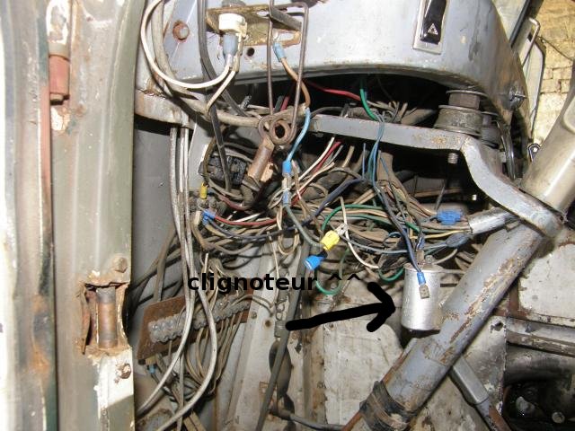

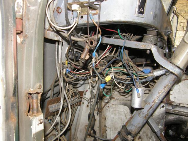

Ca me rassure un peu de voir tout ça. Sur mon bleu n°88 il y a le même genre de b.....sous le tableau de bord. La finition n'était pas le premier souci chez Sinpar...Il fallait surtout vendre et les acheteurs n'étaient pas des gens en costume de ville.
Je confirme: inutile de chercher une configuration "de série" s'agissant des Castor. Vu le petit nombre il est clair qu'ils devaient être faits à la demande avec des rapports de démultiplication différents, gardes au sol, etc selon leurs destinations.
