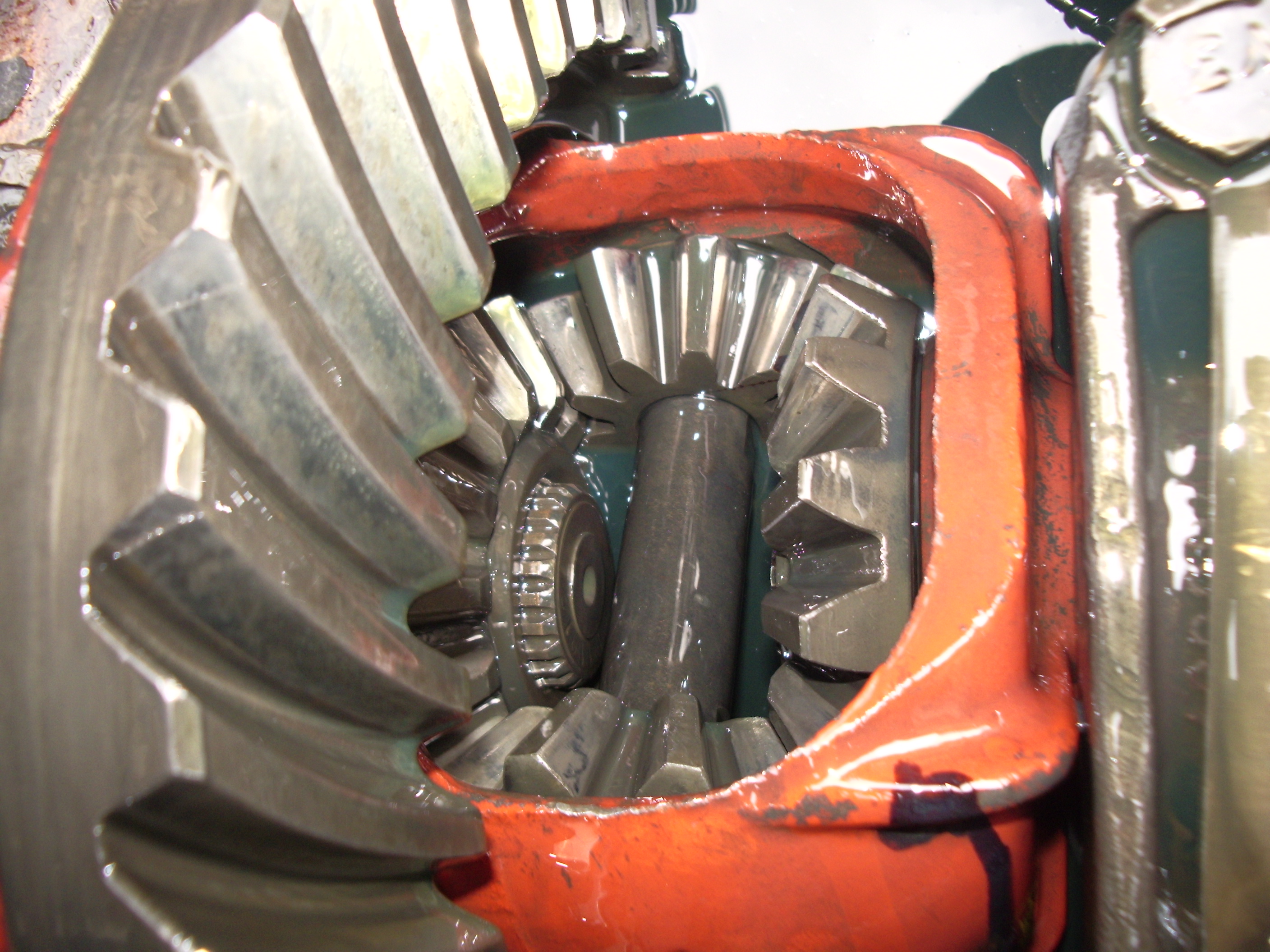

C'est déjà plus logique ! Mais bon je reste sur ma position le mieux c'est qu'ils soient identiques.sur le 032
pont avant 5*37
pont arriere 8*43
bt 66
Du coup j'ai démonté le pont arrière du bleu pour voir si le couple conique correspond à ce qu'il y a d'écrit sur la plaque sinpar ( écrit 5*37 est c'est bien un 5*37 ) et là oh surprise ! Pas de crabot , rien , identique à mon autre couple conique donc soit j'ai pas de chance et tous les blocages de pont arrière que j'ai ont été démontés, soit ils vendaient un accessoire qui n'existait pas ! J'opterais pour cette solution , à vérifier .
Allez , dimitri tu démontes le tien pour voir ce que ça dit

après autres bizzarerie : le pont AV de celui de jocelyn ( boule de pont excentré ) alors que tt les miens sont centrés ainsi que ceux que j ai déjà vu et après pourquoi les tôles arrières de cabine qui ont les renforts horizontaux , un coup a l intèrieur et un coup a l extèrieur ? ( a faire attention lors de l achat pour remplacement car sinon boulot supplémentaire si on veut garder le réservoir hydraulique d origine )
