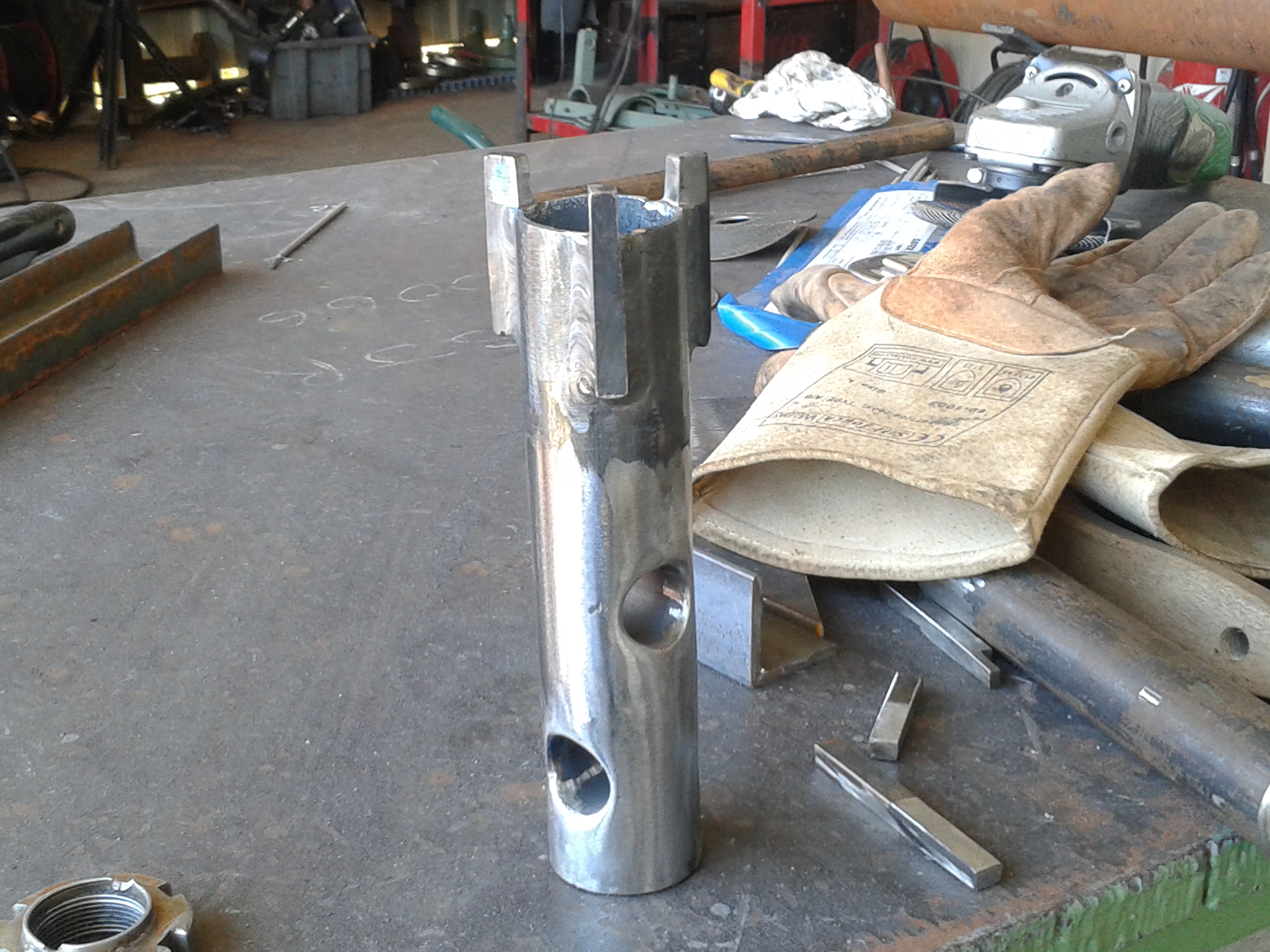

c'est ce que l'on appelle une douille a ergot.
si ton garage Iveco est pas loin de chez toi, tu peut être voir avec eux pour qu'il t'en prête/loue une le temps de resserrer ton écrou.
ou alors, comme le couple de serrage de ces écrous est souvent assez faible, tu peux le mettre en appui à la main et finir le serrage avec chasse goupille et marteau.
tu peux aussi essayer d'en fabriquer une avec une douille normal avec le bon diamètre que tu meulera pour créer les ergots.
la solution la plus onéreuse reste l'achat, dans tout bon magasin spécialisé dans l'outillage automobile, mais la douille va te couter un bras pour 1 serrage.

Je me suis ramener l écrou au boulot et vu que j ai pas trop de boulot :D
Je m en fabrique une maison je fais quelque photo et je vous montre ma création ce soir

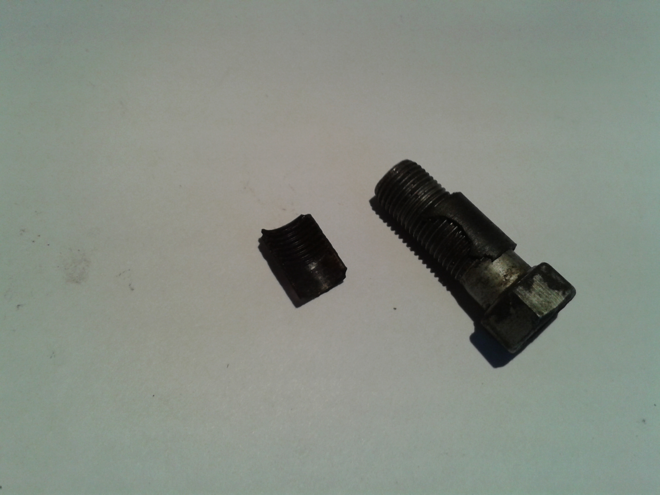

par contrej ai vu que sur mes goujons qui fixe l arbre de transmission au pont il y avait des entretoise en bakélite je crois mais elles sont mortes
Sauriez vous ds quel commerce je peu en trouver ?
Pour la clef ça l a fait nickel mais une griffe s'est tordu, je vais les remplacer avec de l acier plus costaud et rajouter des griffes en plus
Voilou :D merci
Ma douille a ergot maison
Le goujon avec ce qui reste d entretoise
A plus
klem ,Nomade des bois!

Bon en fait après examen approfondie
Il se trouve que mes entretoises n en sont pas du tout ,
C'est du frein filet bleu qui a durci , le mec qui avait serrer ça avait pas lésiné sur le locktite
Problème résolu :D
