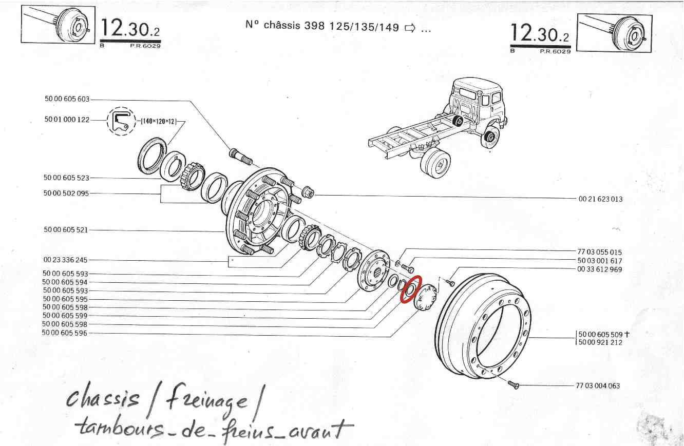

Nota bene
La rondelle belleville de la flasque de fusée de roue, rèf 5000605598, n'est plus fabriqué par renault truck :?
Soit la trouver d'occasion, soit la faire tourner
À suivre
Re: Pont avant et pont arrière
Message par lapetite »
celle-ci

Chips
Bientôt
Bientôt
Messages : 1682
Message par Chips »
tant que tu l'avais, t'aurais du lui demander s'il pouvait te filer les cotes au golbut de chez renault, ça veut rien dire qu'une rondelle n'est plus fabriquée....
en plus, plus fabriquée par renault, avec un peu de chance c'était pas eux qui la fabriquaient....
