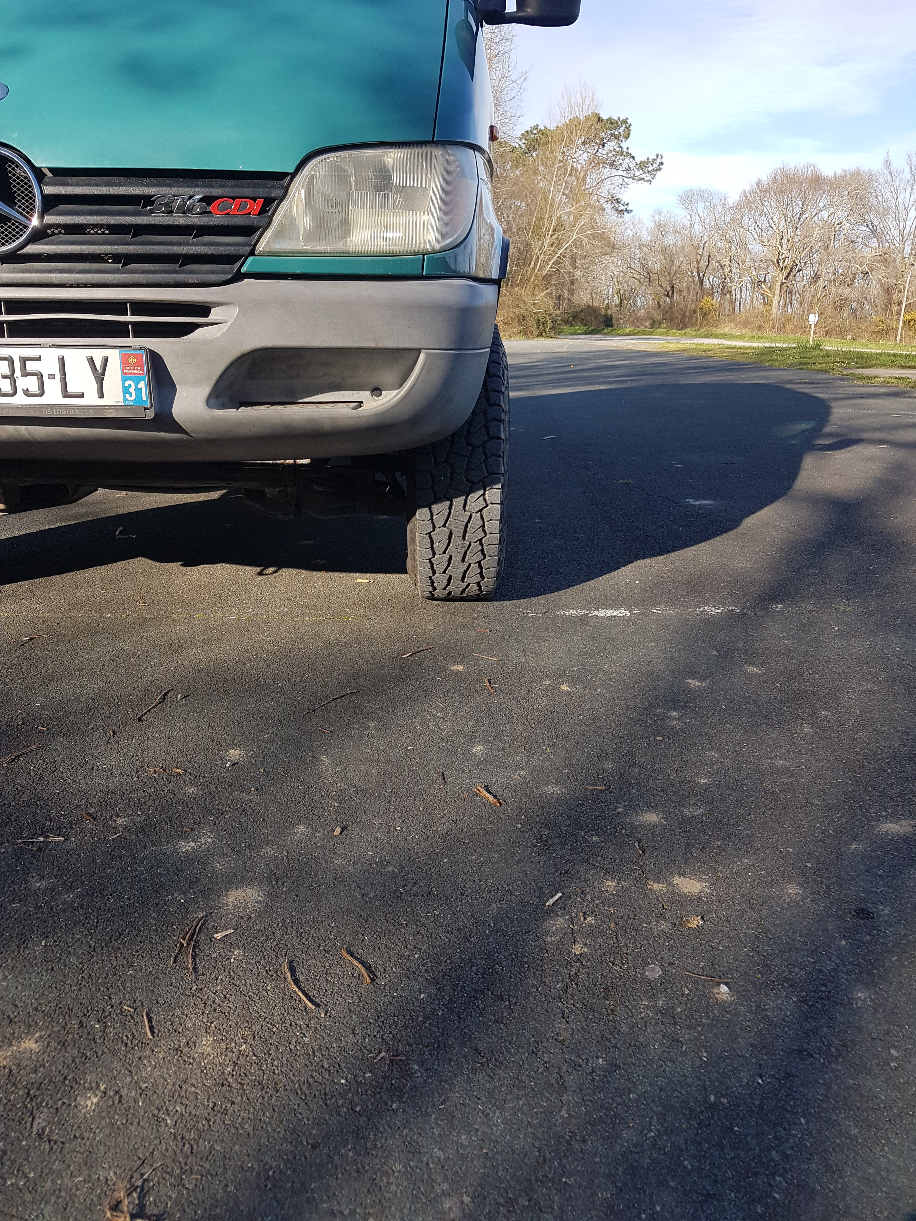

come 09 a écrit : 10 mars 2021 08:13 pierro... laisse tombé, elles sont très bien tes photos, pas la peine de faire des photos au 50mm pour tirer des conclusion de boule de cristal.... :roll:
enleve tes amortisseurs, laisse seulement les lames porter le camion, si elles on pas cassé :mrgreen:, et que le carrossage est redevenu "normal", mesure l'espace entre butées/triangle et mesure la longueur du support d'amorto jusque a la fixation haute de l'amorto... tu doit trouver des mesure cohérente....
salut Come,comment ça va dans l'Ariege ?
Merci pour ces pistes à suivre,je vais m'y atteler dés que possible.

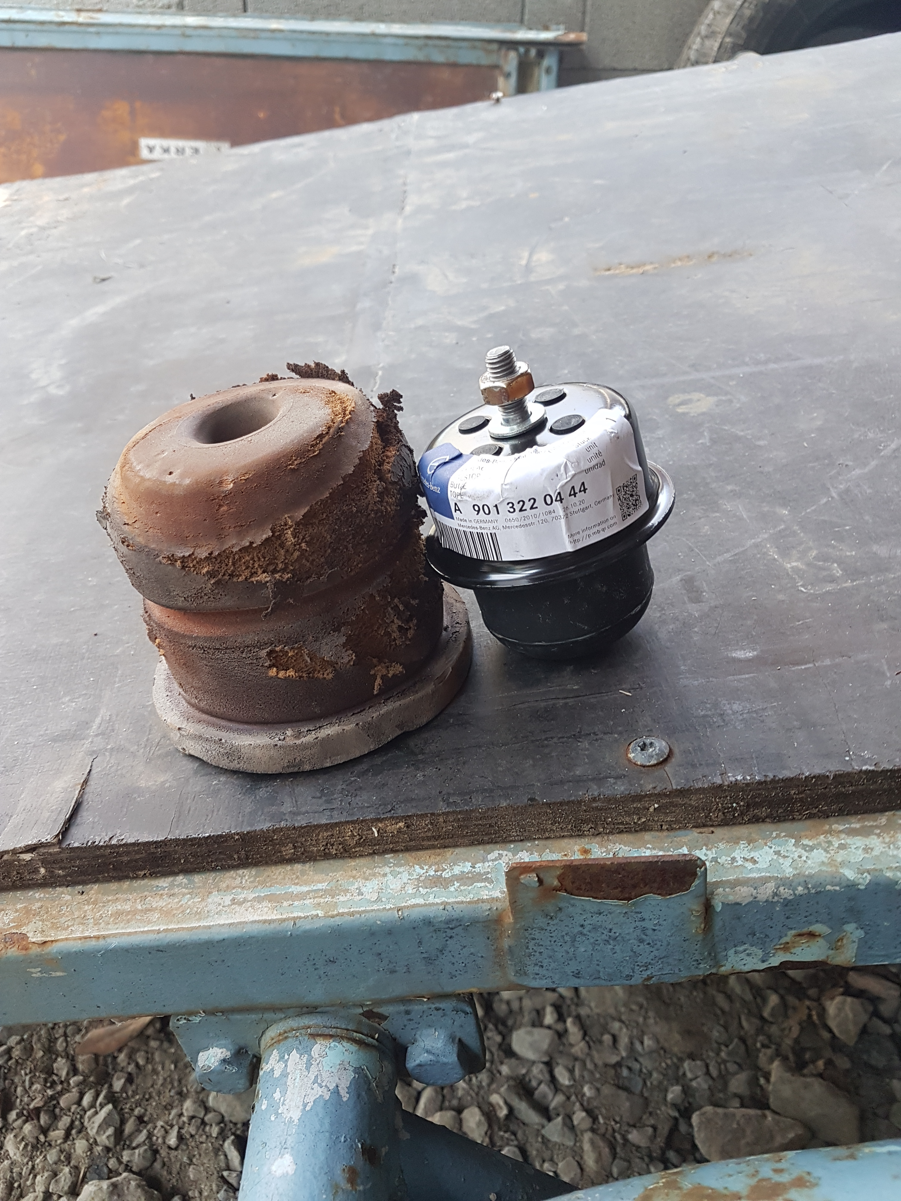

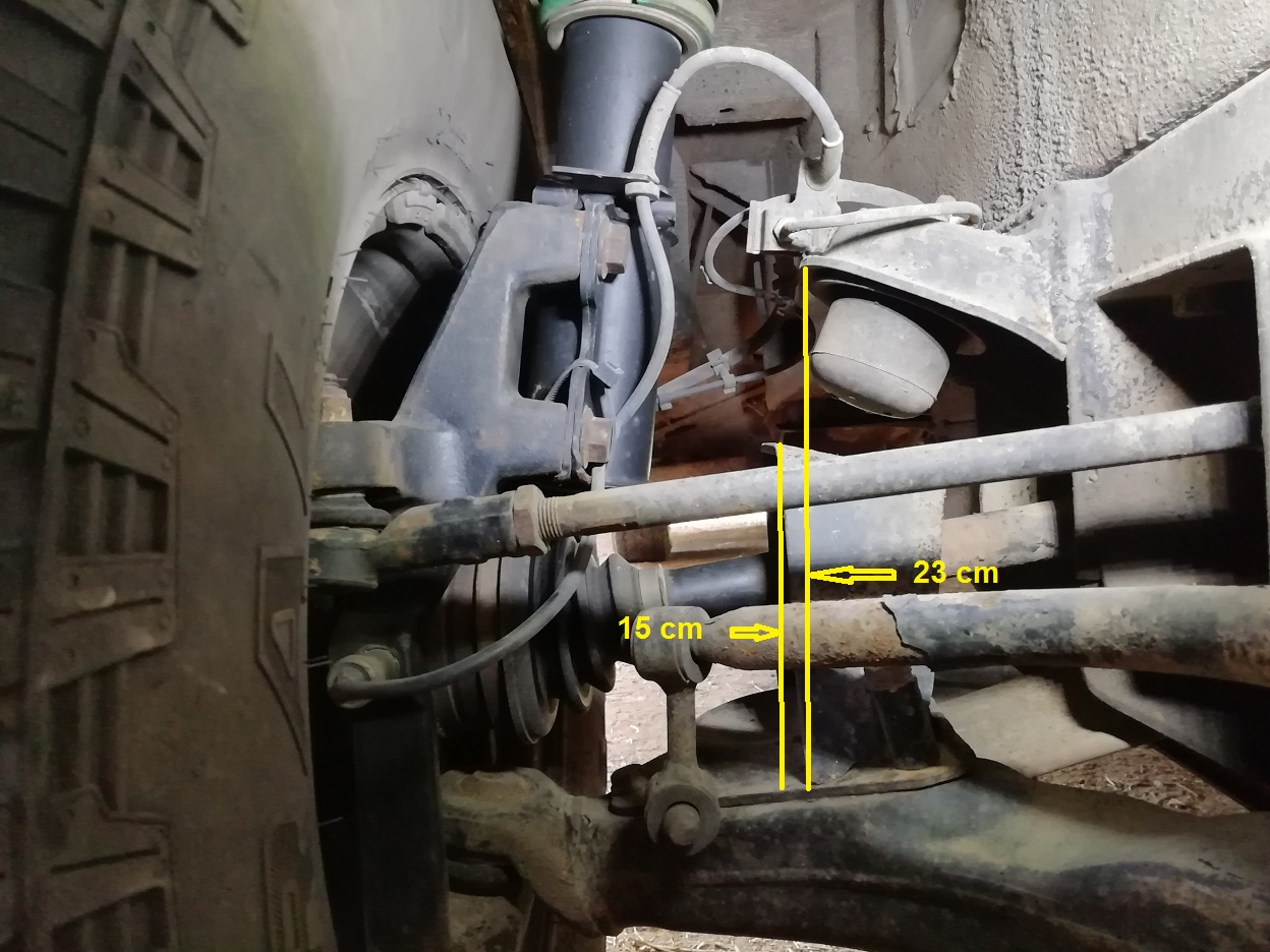

benjamin a écrit : 10 mars 2021 08:14 Bonjour! :D
Je crois que tes anciennes butées sont toujours en place et bloquent le système.
Tu pourrais carrément les enlever, rouler un peu ainsi (normalement, tu ne risques rien sur un bon goudron)
Normalement, tes roues devraient être verticales avec des cardans horizontaux .
A ce moment-là, tu mesures l'espace libre au-dessus de l'enclume et tu devrais trouver la longueur des nouvelles butées + 3cm.
Si ce n'est pas le cas, il faudra se résoudre à remettre à l'origine le système déjà modifié.
J'irai ce matin mesurer la hauteur de l'enclume pour avoir une première idée.
Bon courage, ça va venir!!...
:drinkingcheers: :drinkingcheers:
Salut Jean Michel
J'ai prévu de remplacer mes anciennes butées mais avec la modif celle ci ne touche plus d'enclume et ont un jeu de 10 mm.
Revenir à l'origine serait prendre le risque de recasser les lames je suppose.
J'ai demandé à Iglhaut la notice de montage de leur lames et je vais vérifier si on a pas loupé quelque chose au montage.
merci

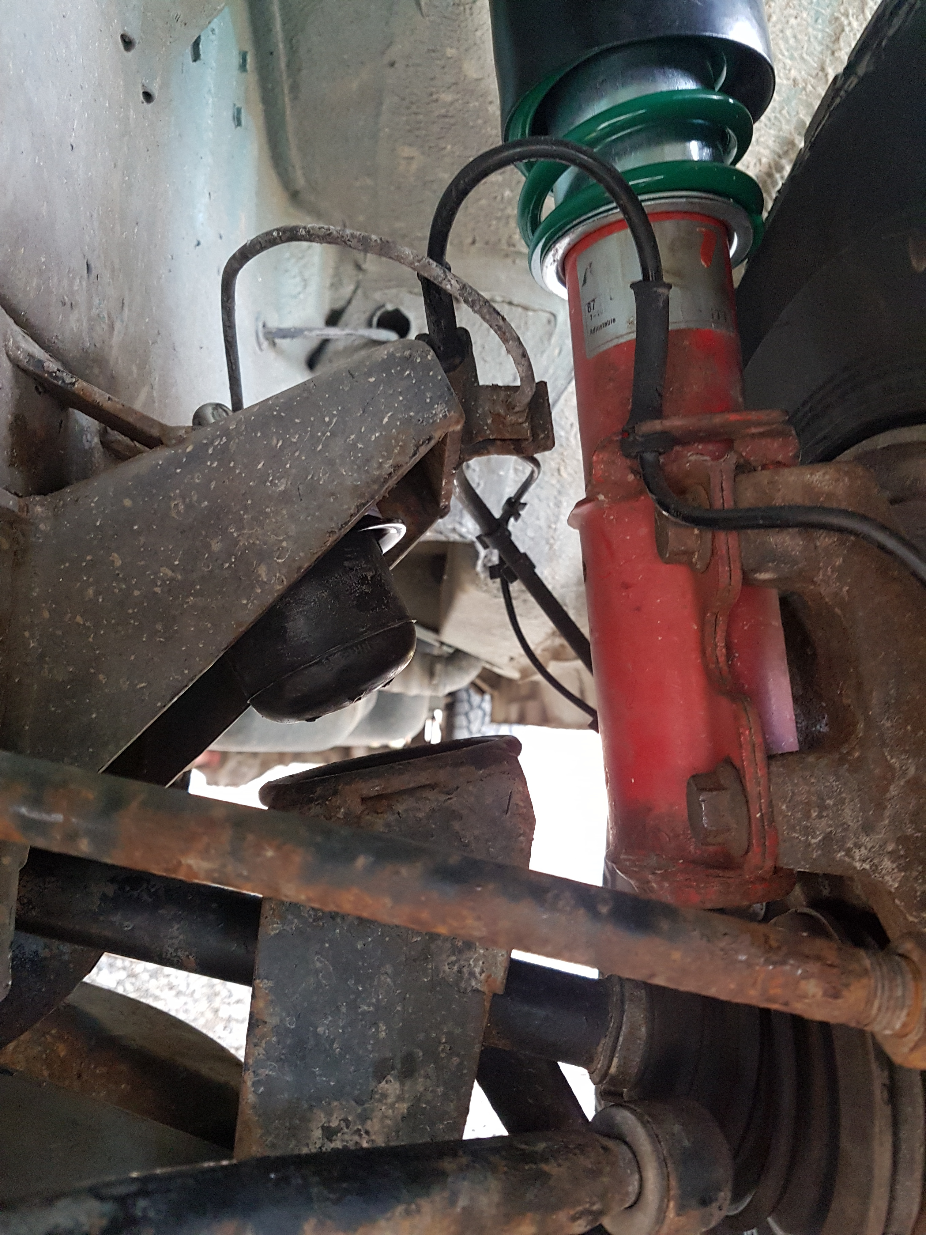

Si Come09 dit que les photos sont bien alors je n'insiste pas ... sauf que sur un forum pour tenter d'aider à distance c'est plus pratique quand les informations de base sont exploitables
Je pense que l'hypothèse de Benjamin est plausible vu les bidouilles sur ce Sprinter
J'aimerais bien la photo (et dans ce cas pas de problème de focale) de l'enclume et la butée véhicule au repos.
S'il y a un contact franc entre les 2, c'est par là qu'il faut commencer (à mon avis) et donc virer cette butée progressive ce qui permettra au moins de voir si les modifications de "ferronnerie" doivent aussi être reprises ( ce qui me parait probable).
S'il n'y pas la place pour 30 mm "fer contre fer" il va falloir sortir la meuleuse :mrgreen:

Comme les messages se sont un peu croisés et que nous avons avons l'info d'un jeu de 10 mm, il faut voir qu'elle est la différence de longueur entre une butée progressive (celles que tu as) et une butée d'origine pour vérifier si tu as bien dans ce cas les 30 mm (différence de longueur de butée + 10 mm)
Je vais aller vérifier si mes arbres de transmission sont horizontaux ou alignés mais de mémoire ils font un léger angle au repos (mais les roues sont bien verticales)

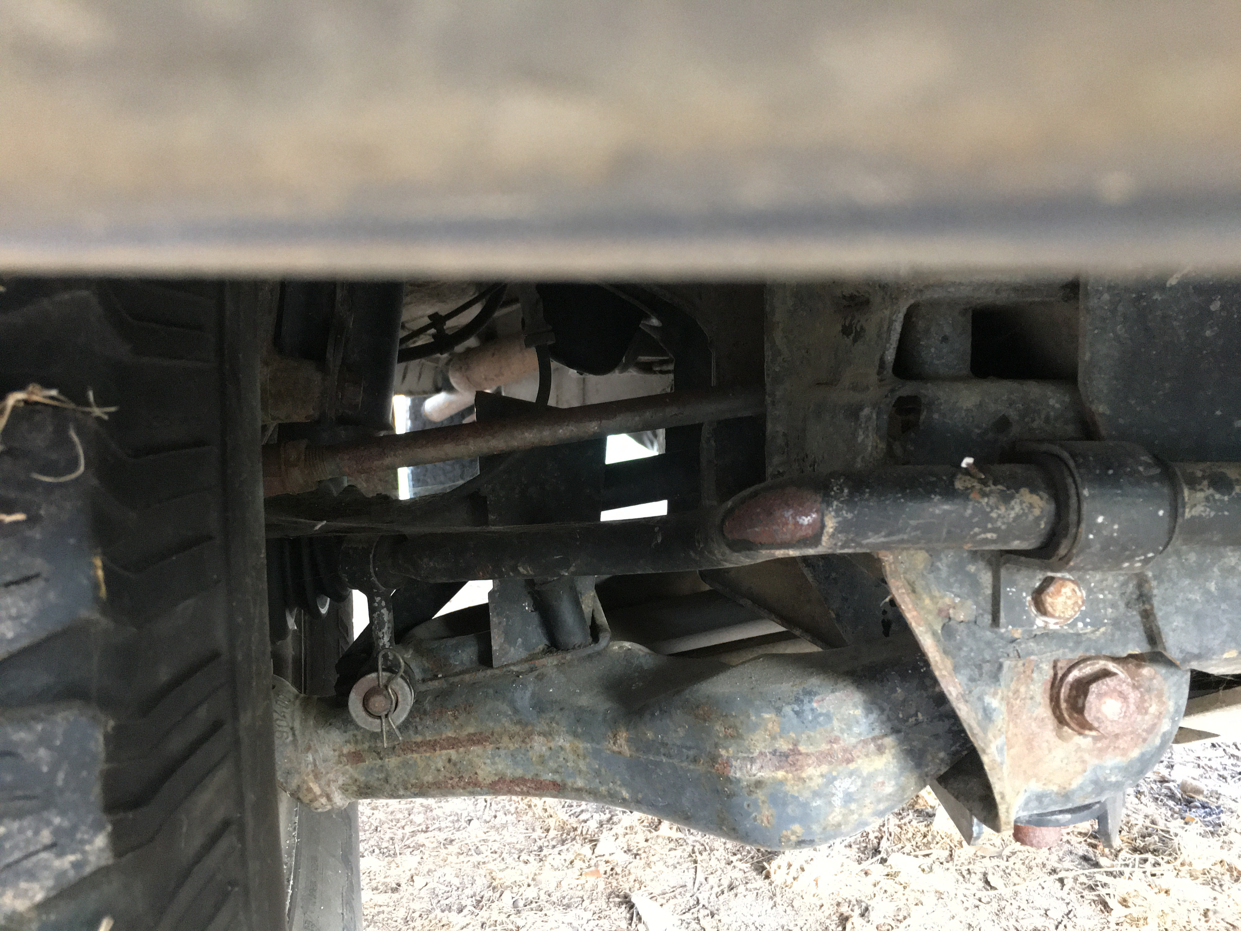

Je confirme que les arbres font bien un léger angle ce qui n'est pas dérangeant car j'avais fait des relevés dans les conditions de débattement maxi (hors compression des butées) et les valeurs d'angle étaient tout à fait raisonnables
Désolé pour la photo avec mon téléphone :mrgreen:

Message par benjamin »
Et voici la mienne avec mon téléphone à moi......
