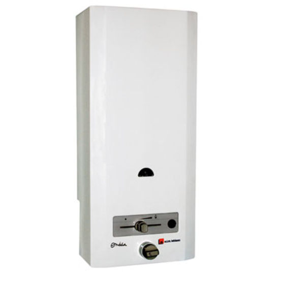

merci moi aussi je cogite sachant que les chauffes eau ventouse ne sont plus autorisé dommage sachant qu' il était avec le véhicule.

désolé je n avait pas été prévenu de ton message moi je parlais de chauffe eau instantané a cheminée d après carapace il ne sont plus autorisé dans les aménagement.

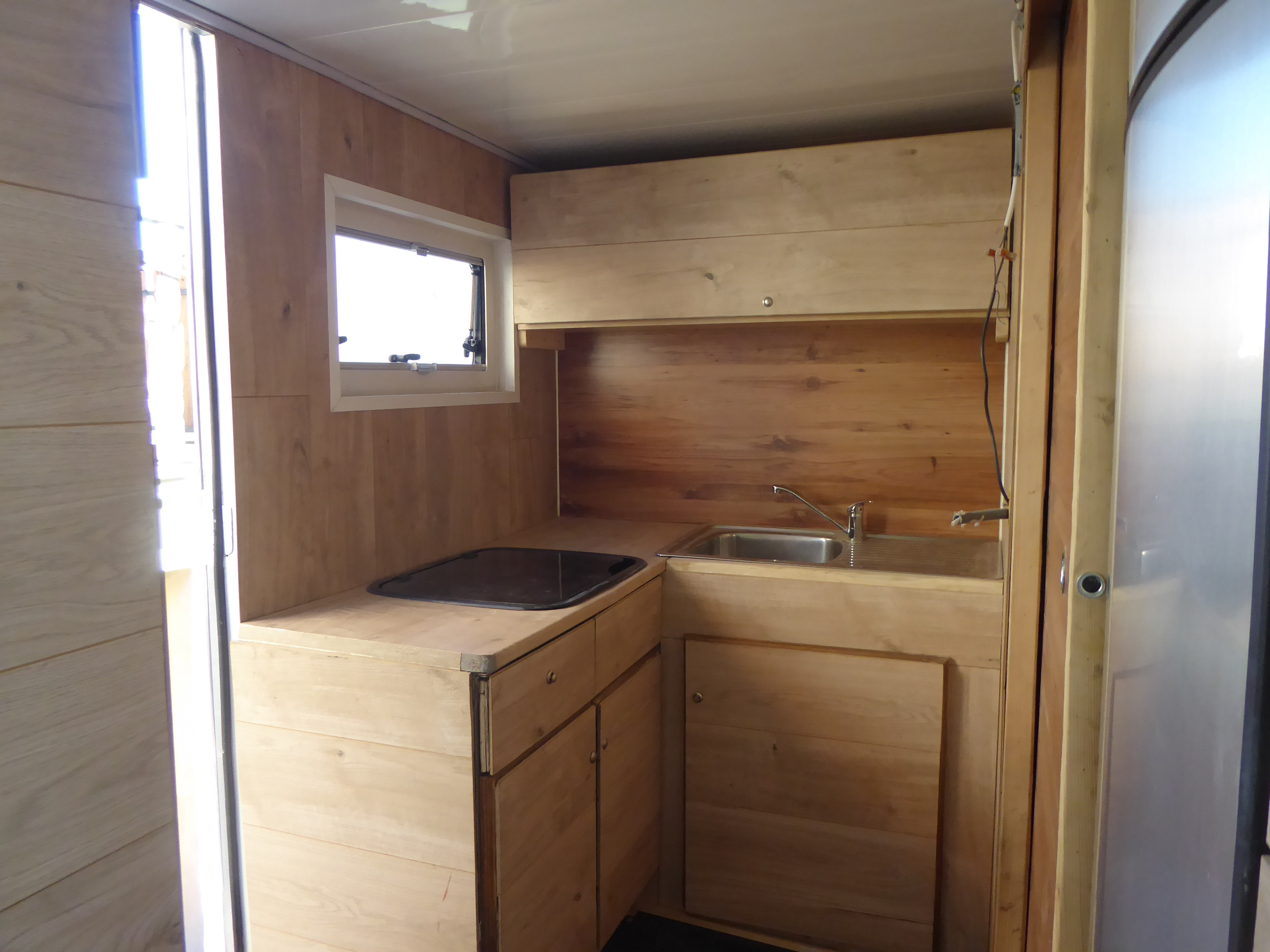

Bonjour à tous ,un petit aperçu de l'avancement des travaux . Installation des réservoirs d'eau 400l dans les banquettes , la pompe et le chauffage truma qui marche je m'en suis servi, il faisait bien froid .Sur la gauche le coin cuisine en face la salle de bain et le frigo en premier plan à droite le coin salon et le lit escamotable en trois positions .Prochaines étapes installations des chauffes eaux , truma gaz et électrique et un autre récupération refroidissement moteur et électrique .Tout en préparant les finitions de la cellule joints , peintures etc...Et après mécanique pour les beaux jours dehors et peinture , installation des panneaux .etc...Voila bon courage à tous les constructeurs et merci particulièrement à Xavier pour les renseignements gaz et tous ceux qui savent donner un mot d'encouragements et de bons conseils .

Super jolie l,intérieur

C'est bien tout ça ......... ça prend forme .
