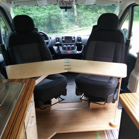

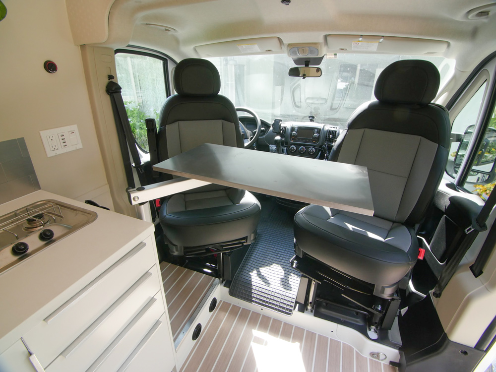

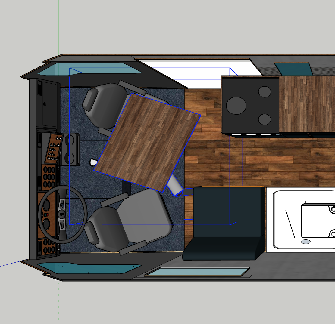

Muth67 a écrit : 11 mai 2021 14:50 L'idée c'était effectivement d'avoir la cuisine et le coin repas à moitié dehors une fois la porte lateral ouverte.
Contrairement au plan, ou la table est fixe. Je pensais installer ça:
(qui permet d'utiliser logiquement un peu tout l'espace)
un peu comme l'a fait Beda:
J'ai vu le post de "Beda" concernant cette table mais dans ton cas tu la positionnerai ou ? Sur la paroi de la douche ?
Et donc un des siège cabine tourné vers la table et l'autre personne ? Heu j'arrive pas à visualiser ton idée concrètement .... :shock: :lol: :lol:
👍 1

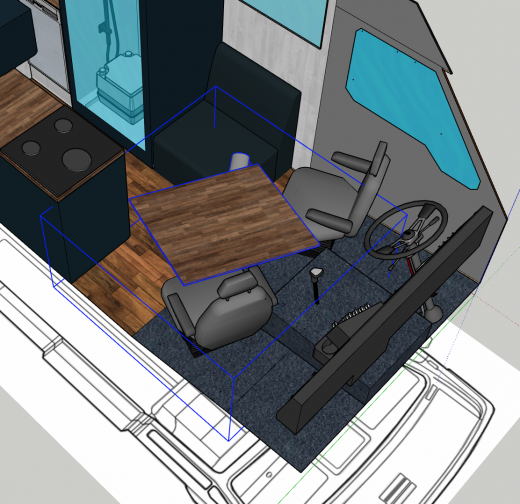

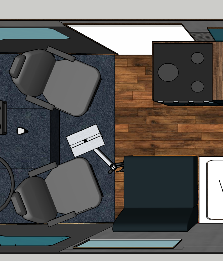

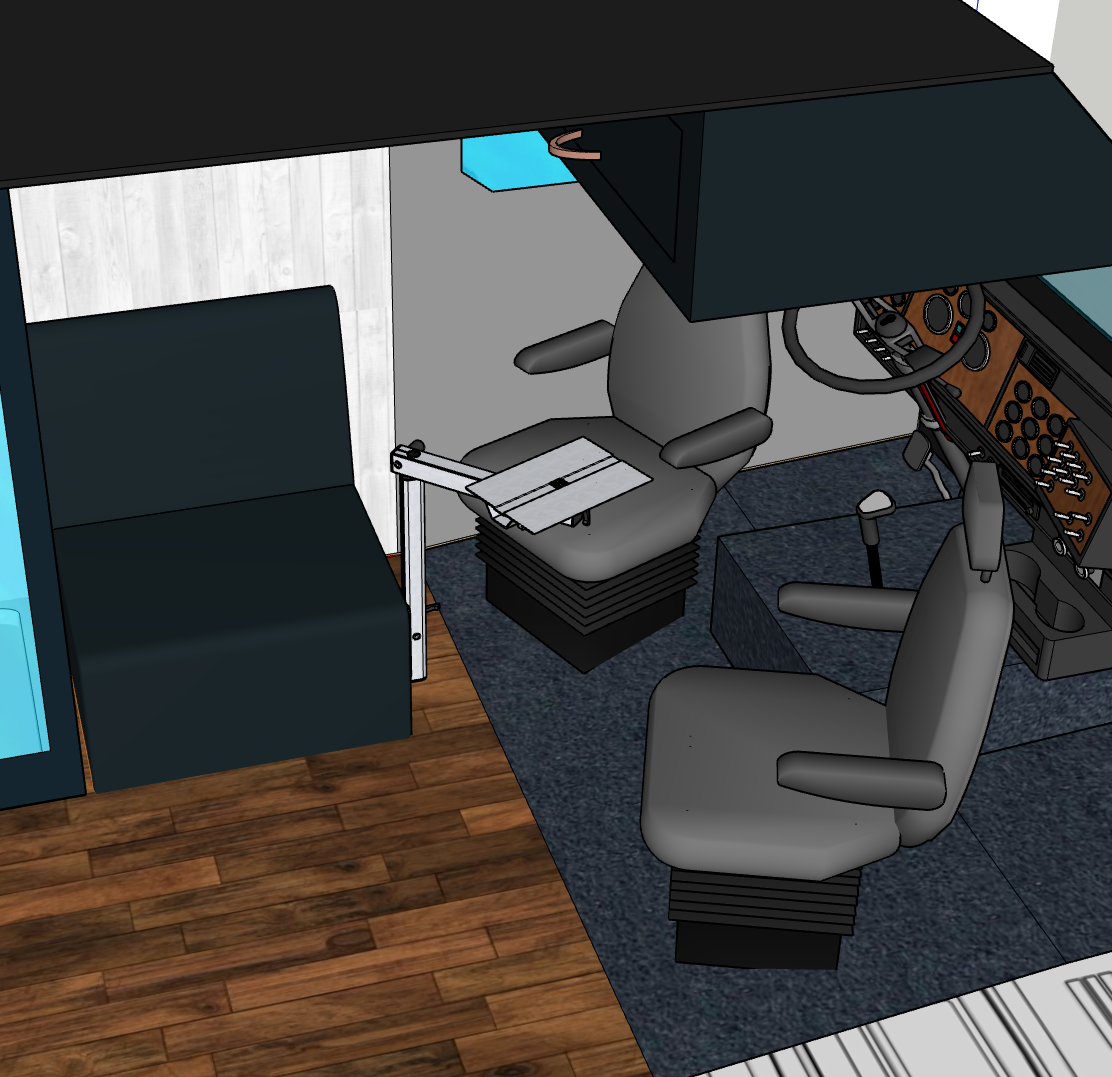

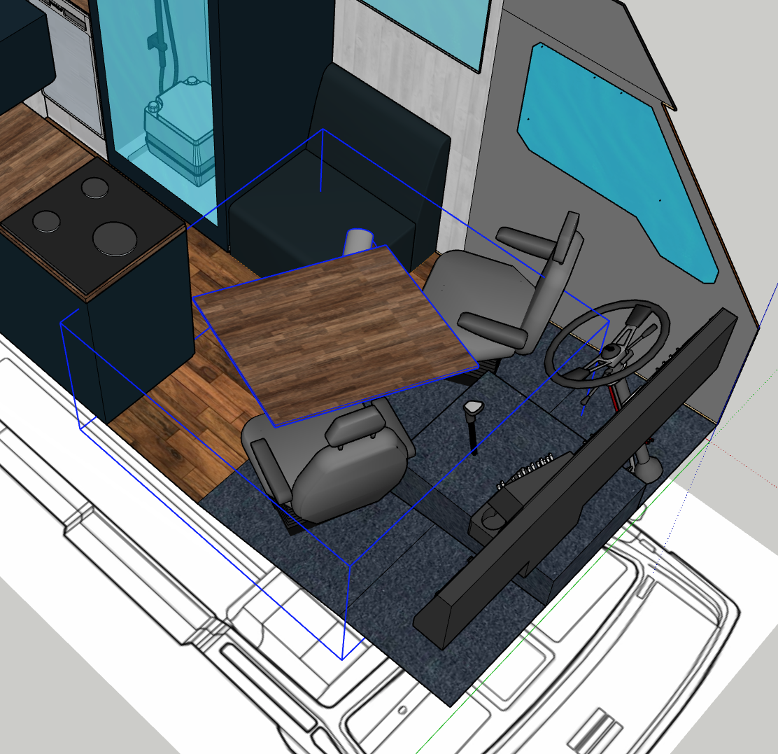

Fenrir78 a écrit : 11 mai 2021 15:22 J'ai vu le post de "Beda" concernant cette table mais dans ton cas tu la positionnerai ou ? Sur la paroi de la douche ?
J'ai fait des plans vite fait, ça donne une idée.
👍 1

Muth67 a écrit : 11 mai 2021 22:41
Ah ouais c'est pas mal du tout cette affaire :thumbup: :thumbup: et la table se range au niveau du fauteuil derrière le siège conducteur.
Vu sous cet angle c'est super et très ingénieux ... Bravo

Je pense qu'avant de prendre les outils, il faut tester l'implantation de la table et des sièges...
Les mouvements pour se déplacer jusqu'à la cuisine ne vont pas être simples sauf pour le troisième siège qui lui est trop loin pour manger, à moins que ce soit la place réservée au serveur :lol: :lol: :lol:
Beda

Je ne peux pas imaginer qu'il y ait assez de place pour trois à la table.
Comment chacun doit atteindre et quitter son siège, également pas.
Mais c'est peut-être dû à mon "hobby" spécial et coûteux : 1,92 m.

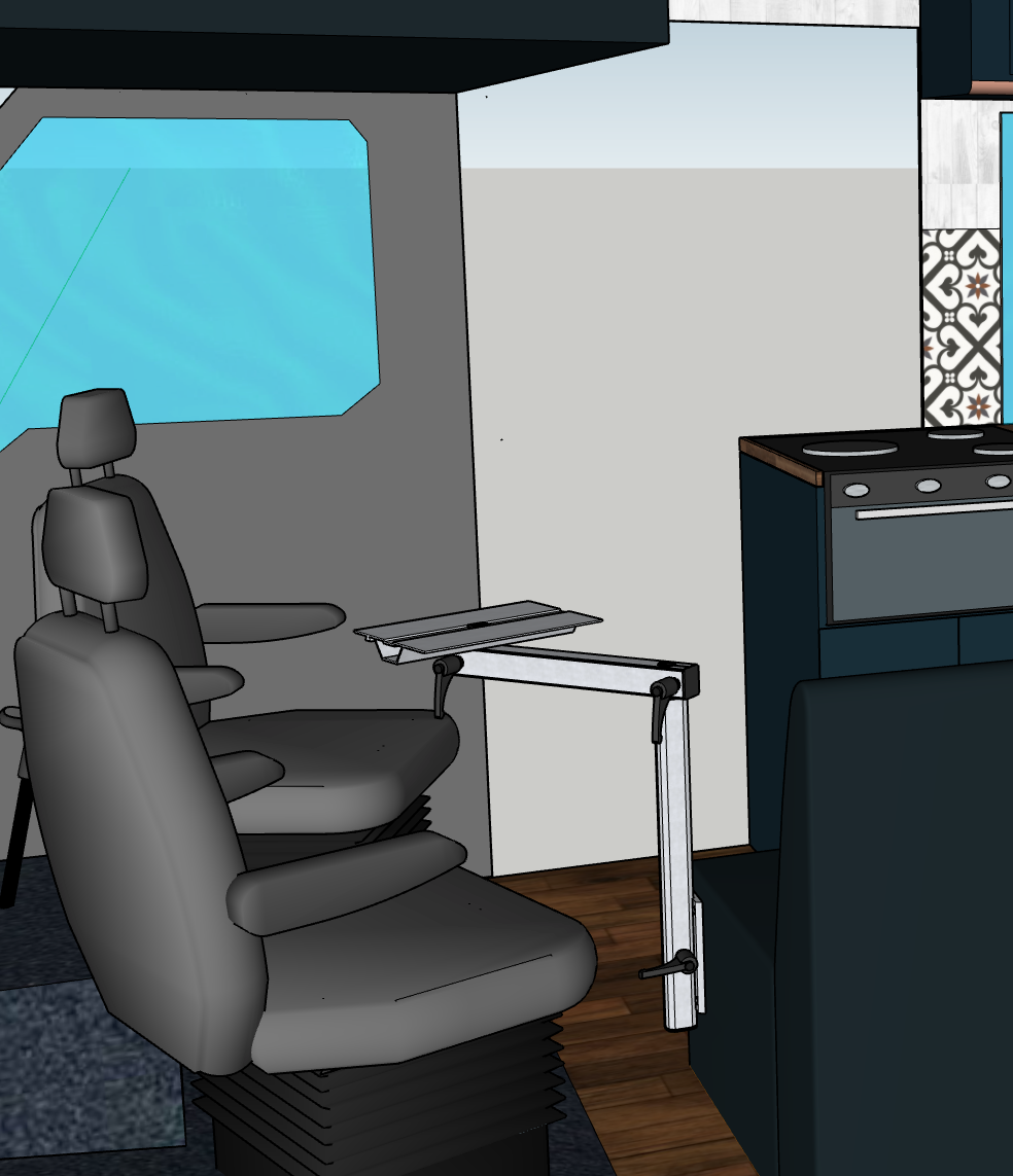

Hello,
Les plans de la table ont été fait à l'arrache en 2min pour illustrer mon idée pour Fenrir.
Je n'ai pas pris de mesure précise pour le moment. Il faudra bien-sur tester avant de se lancer tête baissé.
Je me suis inspiré d'idée d'aménagement glané sur le net, exemple:
Mais il faut s'imaginer que la table est mobile et qu'elle sera "rangé" à coté de la douche lorsque l'on en a pas besoin (comme sur la photo de beda) pour facilité le passage.
Et l'aménagement est prévu pour 2 personnes, la 3 ième places c'est juste au cas ou je croise un membre du forum sur la route pour l'inviter à boire l'apéro :drinkingcheers:
Logiquement selon les informations constructeurs le pied de table permet d'accueillir un plateau assez conséquent. A voir comment j'arrive à caser ça au mieux. Peut être avec des rabats, ou un autre système.
J'avou que c'est un des points qui me fait un peu flipper, avoir des places assises à table et confortable tout en laissant du passage.

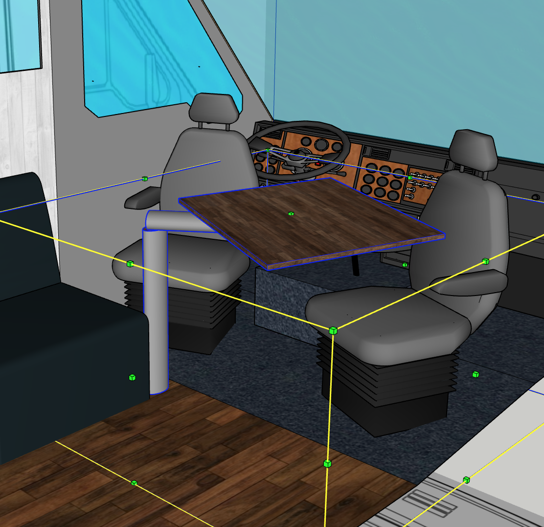

Bon vous avez réussi a me faire douter :102:
Du coup je suis allez voir si je ne trouvais pas le modèle du pied de table à l'échelle pour sketchup. Et BINGO!!
C'est ça qui est génial avec sketchup (pour ceux qui ne connaissent pas), avec 3dwarehouse.sketchup.com on trouve des modèles tout prêt de la plus part des éléments (robinet, douche, siège, évier, chauffage Truma, toilette Thetford....) dont on a besoin.
Voila ce que ça donne, et ça m'a l'air jouable!
Le pied de table comme vous l'avez deviné est présenté ici sans son plateau.

Bonjour, Cédric,
Super ! Je suis complètement analogue sur la route.
Ce support est beaucoup plus stable que ceux que nous connaissons sur le T3, par exemple.
Il permet donc également des plateaux de table fortement asymétriques ou charnières.
https://www.ebay.de/itm/163375546324
Beda

Beda a écrit : 12 mai 2021 10:12 Ce support est beaucoup plus stable que ceux que nous connaissons sur le T3, par exemple.
Super, merci du retour, c'est justement la question que je me posais. Si c'était du solide!
