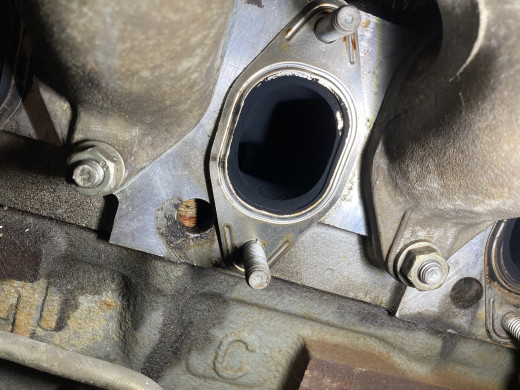

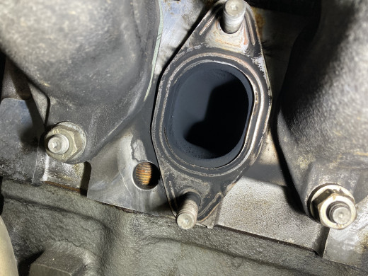

Salut à tous,
Je reviens vers vous pour mes galères de turbo....
Au niveau du diagnostique:
J'ai 2 turbos à ma disposition un KKK et un Garett.
- Le Garett était monté sur mon ancien moteur, je n'avais jamais constaté de problème.
- Le KKK était monté sur le nouveau moteur.
J'ai changé mon moteur cette hiver, j'en ai profité pour rajouter un intercooler + réglage LDA + injecteur 5 troues. Après remontage, le turbo KKK sifflait très fort quand je montes dans les tours à l'acceleration. Mais pas de manière systématique, couramment mais de façon aléatoire.
Je décide de le remplacer par le Garett, qui je le rappel, ne sifflait pas sur l'ancien moteur. Je fais un tour et le résultat est pire, il siffle de la même manière que le KKK, mais cette fois si systématiquement quand je montes dans les tours à partir de la 3ième vitesse. En première et deuxième je peux faire gueuler le moteur, le turbo encaisse sans problème.
Pas de fumé, pas de pertes de puissance.
L'enregistrement sonore du problème, capot moteur ouvert, en roulant:
J'ai tout re-démonté pour vérification plus approfondie.
J'ai soufflé dans les bronche du waste-gate du Garett à coup de compresseur, il à l'air flingué et de toute manière ces durites étaient toutes pourris.
J'ai également constaté qu'une des entrées du collecteur d'échapement avait beaucoup plus de suie que les autres a ces abords:
Possible problème d'étanchéité
Collecteur propre
Collecteur propre
Du coup mon hypothèse: j'ai un problème d'étanchéité depuis le début (et pas de turbo) et le waste-gate foutu du Garett à accentué le problème en augmentant la pression de suralimentaiton.
Mais le truc qui me chagrine c'est que le waste-gate flingué du Garett ne posait pas de problème sur mon ancien moteur. Peut perte que le boost de performance avec l'intercooler à accentué le phénomène!?
Avant d'aller plus loin si quelqu'un peut me conforter dans mon diagnostique ce serait top!
Thks

Messages : 5053
Re: Remise en état de mon B90
hello
ouai clairement t'a un joint qui fuit sur la photo du haut... vérifie la planéité du plan de joint du collecteur d'échappement: il arrive qu'il ai bouger et il devient alors impossible de le faire plaquer sur la culasse, aussi regarde bien qu'il ne soit pas fendu au niveau du bourelet "4en1" juste avant le turbo... j'ai eu le plan une fois sur le mien...

Salut !
Oui en effet pour le problème étanchéité, mais novice que je suis, je ne comprend pas le rapport avec le sifflement du turbo ? (qui soit dit en passant, siffle vraiment fort :O)
Le son viendrai de là ?
Mais dans tout les cas, ce sifflement très aiguë ne me semble pas normal.
Au niveau de la lubrification du turbo tout est ok ?

Je suis novice aussi, mais de ce que j'ai compris.
1 Le pincement de l'air avec la pression qui passe entre collecteur/joint/moteur peut provoquer ce genre de bruit
2 Le fait que la pression s'échappe la ou il ne faudrait pas, la turbine à tendance à s'emballer.
Pour la lubrification, je pense que oui, c'est gras en entrée et en sortie. Mais la prochaine fois je ferais un test a l'arrivé débranché moteur allumé pour voir si ça crache.

Messages : 5053
pour le sifflement s'est ça, par contre si la pression s'echappe, la turbine aurai plutôt tendance a ne pas tourné a sa vitesse normale,mais plus lentement, du au manque de pression après fuite...
en fait la turbine s'emballe si il y a une fuite côté compresseur: pour compenser une fuite sur l'admission la soupape de decharge reste fermé,donc sa vitesse augmente... et comme un turbo s'est très très con, il comprend pas pourquoi il n'arrive pas a la pression normal, donc i' va tourné jusque a sa vitesse maxi.... le film d'huile sur les paliers va bruler, la lubrification ne se fera plus..... tu devine la suite..... :mrgreen:....

Messages : 536
Message par Muth67 »
En fait je me suis emmêlé les pinceaux, mais dans mon cas, sur 1 des 2 turbos le wastegate ne fonctionne plus et c'est pour ça que j'ai un turbo qui pisse par le collecteur plus que l'autre.

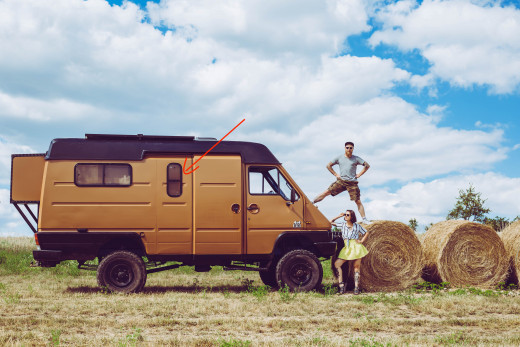

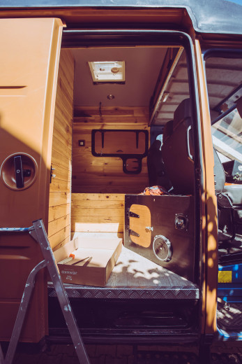

L'idée n'est pas bête, d'ailleurs quand j'ai acheté le camion la douche était à cette emplacement, de suite sur la gauche à l'entrée de la porte latéral.
Mais ça ne me plaisait pas pour 2 points:
- Déjà car j'ai une fenêtre pile a cette endroit. L'ancien propriétaire avait jugé utile d'avoir une fenêtre verticale pile au milieu de la douche :D :D
- et préfère avoir la douche de l'autre coté, pour ouvrir la vue vers l'extérieur quand la porte est ouverte. Je trouve que ça casse beaucoup l'espace.
De l'extérieur ça crée un mur qui bloque la vue
La fenêtre
La fenêtre

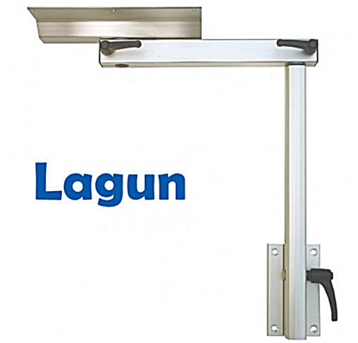

L'idée c'était effectivement d'avoir la cuisine et le coin repas à moitié dehors une fois la porte lateral ouverte.
Contrairement au plan, ou la table est fixe. Je pensais installer ça:
