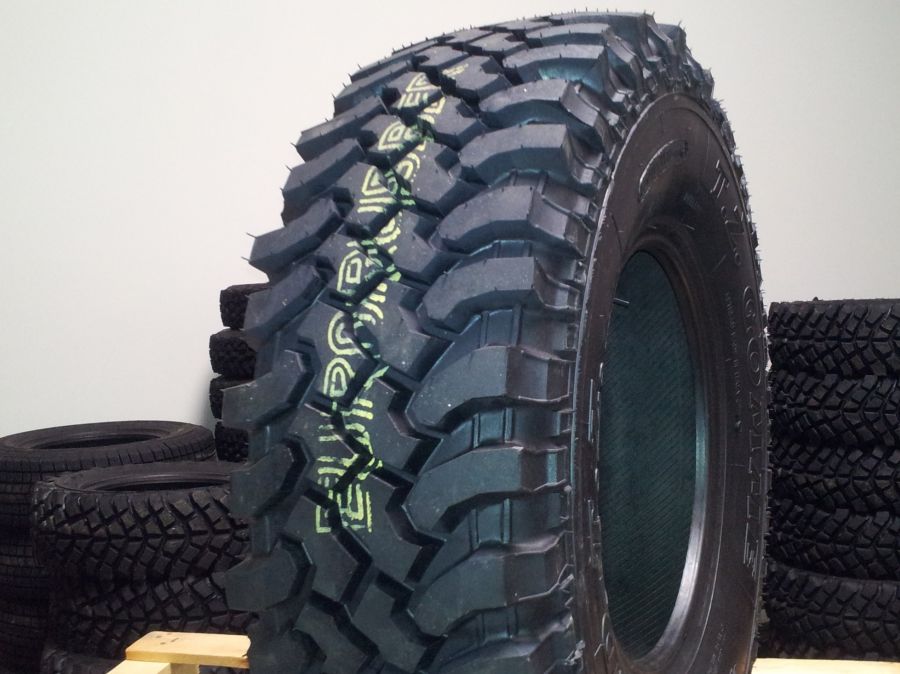

Après j'ai lu vraiment des bonnes critiques sur les mud KM1 de chez BF. A priori tout de même un peu plus confort que les xzl, c'est pas trop pire sur route, meilleure accroche et très bonne résistance à l'usure ( certains font 60 à 80 000 Km sur le genre de parcours que j'ai prévu). Comme d'hab, la fiabilité de ces infos ?
Bon après c'est du rechapage et je sais pas ce que ça vaut leur gomme par rapport au bf. Mais ils sont neufs. Alors entre les michelins déjà usés et cela neufs, même si ils se bouffent un peu plus vite ca sera du kif kif au final. En plus ils sont a peine moins cher.
Reste à savoir si il y a un soucis ou pas de compatibilité avec les jantes...

J'ai cliqué sur le lien de tes pneus:
Et mon avis (qui vaut ce qu'il vaut :mrgreen: ), c'est que ça à l'air pas mal !

Après, il te reste à élucider le problème du talon bien qu'en zoomant sur la photo, il ne me semble pas y avoir le problématique bourrelet... Tu peux demander aussi son avis au vendeur (ça te permettra aussi de te retourner vers lui en cas de soucis :roll: )

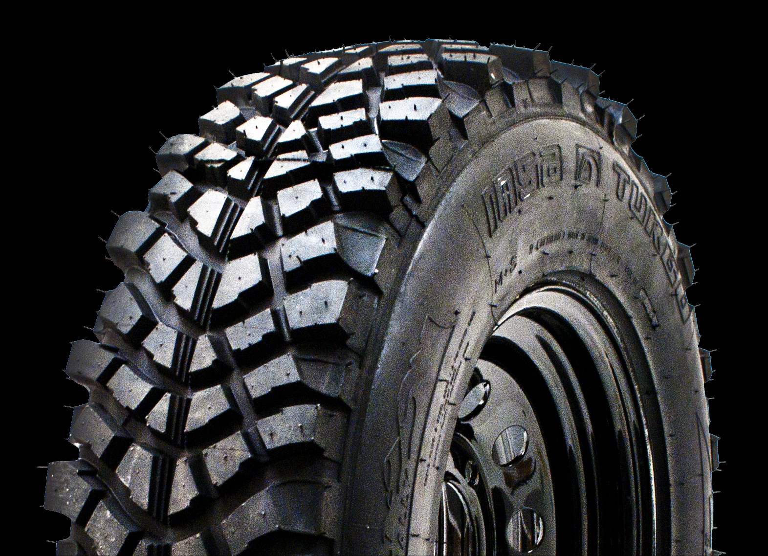

Parce que, pour te mettre encore plus le doute :mrgreen: , je dois aussi te prévenir d'un mauvaise expérience rencontrée avec des pneus rechappés :
Les Insa Turbo Sahara (rechappés) avec lesquels j'ai voyagé 2 ans: aucun soucis sur les 6 pneus (hormis des crevaisons dues aux chambres à air, mais ça, c'est un autre problème). Par contre, des amis qui ont acheté les 4 mêmes (exactement) pneus, ont eu la gomme des flancs qui se décollait du pneu sur les 4 et ce dès le 1er millier de km! Ils ont finalement quand même fait les 5000 km du Maroc avec puis se les sont fait échangés à leur retour.

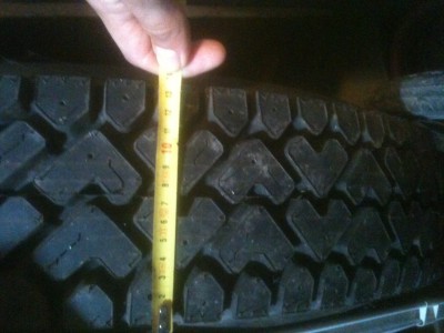

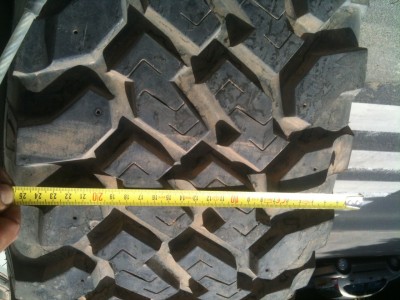

Par contre, les xzl de la photo me semblent bien fatigués...

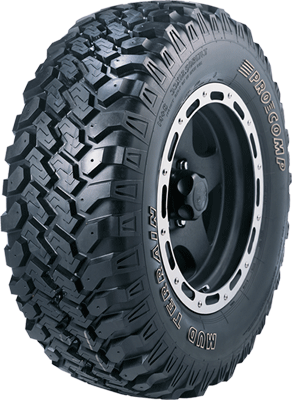

Tite question, c'est quoi comme pneu sur l'avant dernière photos ? Ca ressemble au muds mais avec les petites rainures en plus ?
A plus et merci encore :wink:

C'est des pro comp mud terrain que Raphaël (NH3) m'avait vendu d'occaz avec les jantes en 8" qu'il avait fabriqué pour son ancien Iveco

cyrchristo a écrit :les xzl de la photo me semblent bien fatigués...
Même avis! il te suffit de regarder le témoin d'usure (les endroits où une bande de gomme relie 2 gros crampons) pour voir qu'il n'y a guerre plus de 2 ou 3mm avant d'arriver sur le témoin... Ils peuvent encore rouler bien entendu mais en tous cas moi je ne mettrai pas 250€ pour ces pneus... Surtout que les utilisateurs d'XZL disent souvent qu'ils s'usent relativement vite sur asphalte, tu risques d'arriver sur les pistes avec tes pneus finis ou pas loin.
+1

Les "témoins" d'usure comme vous dites c'est la partie qu'il faut retailler pour donner une seconde vie (moins longue que la première) aux pneus….
D'après Bibendum, ceux-ci éviteraient aux crampons neufs de trop se déformer et de trop vibrer.
