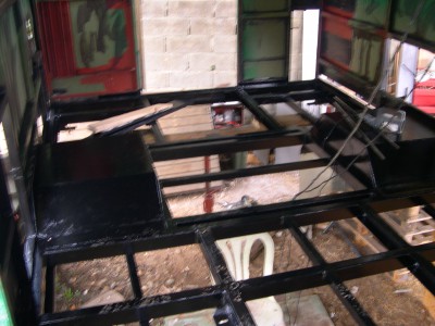

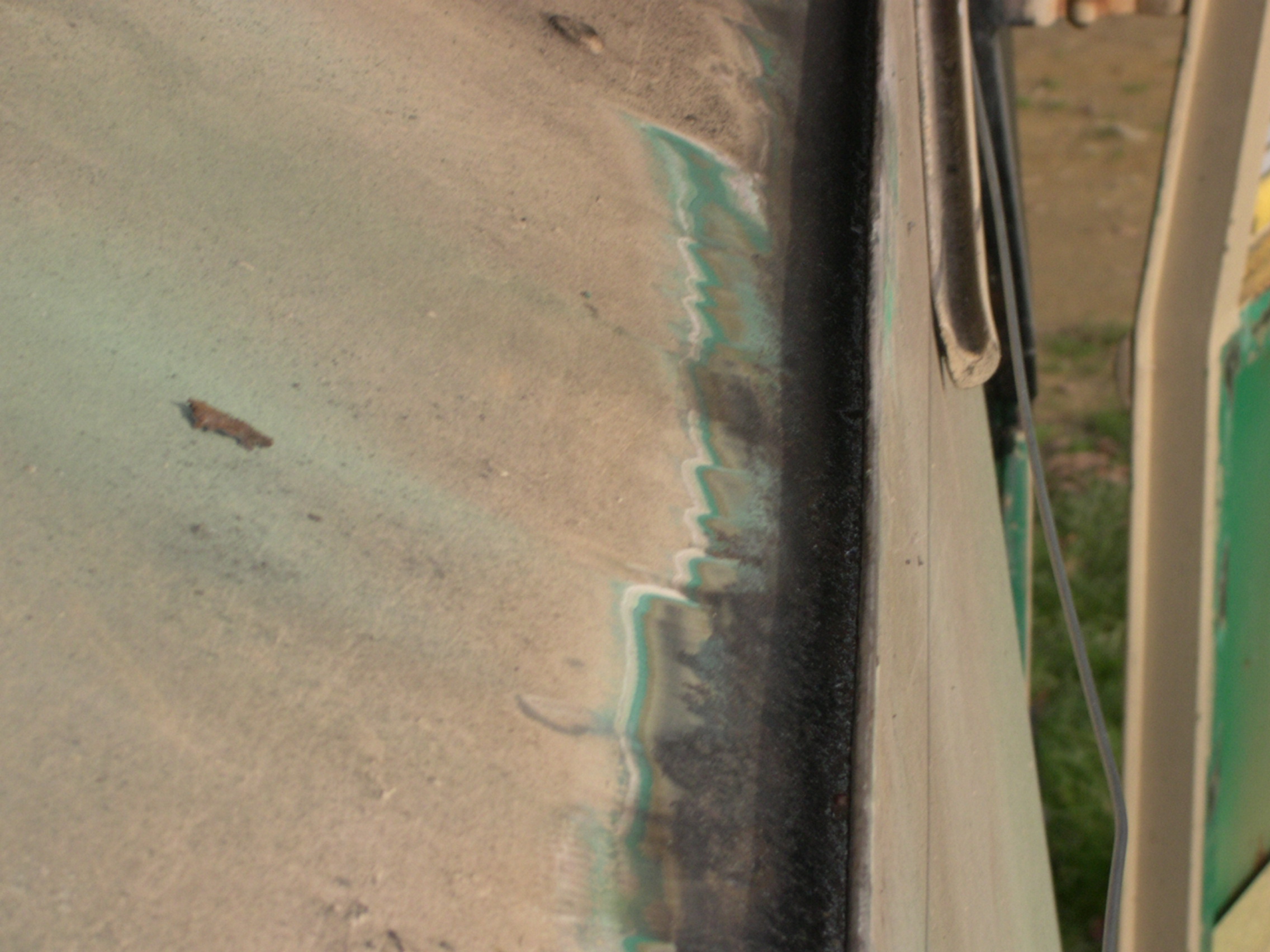

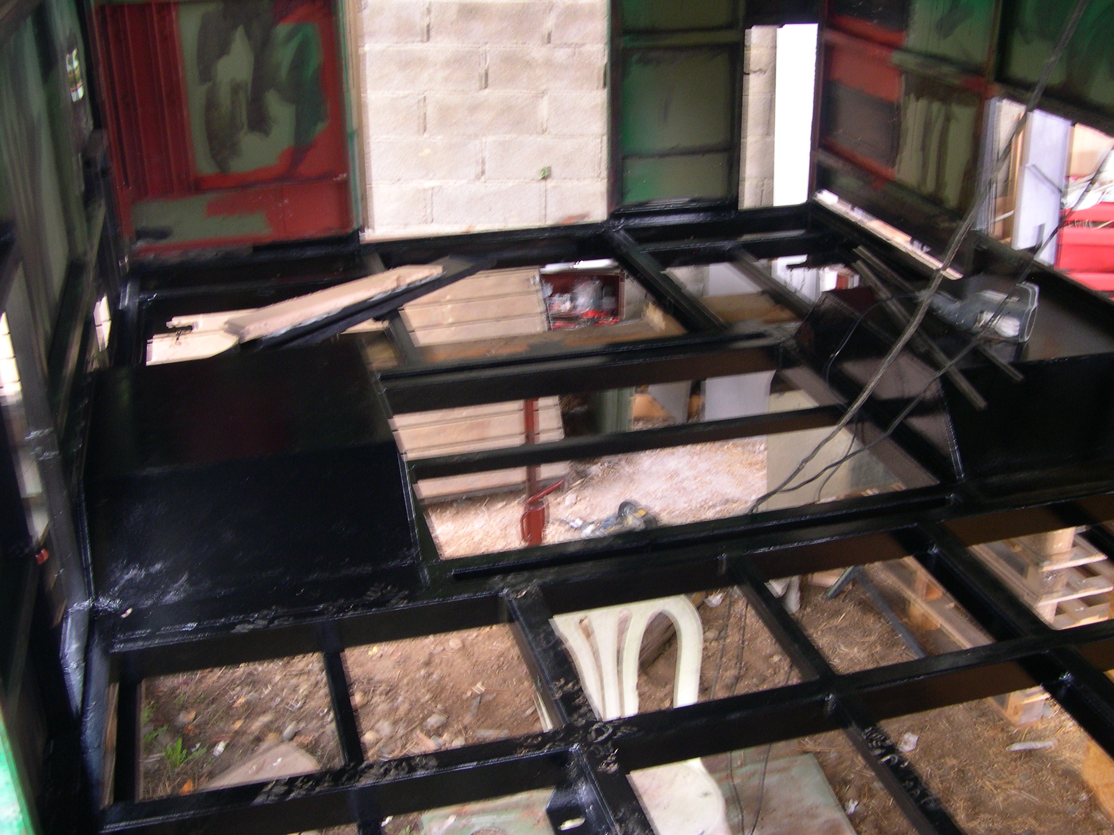

Salut, voici des nouvelles du front.....
Le châssis traité et peint donne du baume au coeur. Il paraît neuf. Du coup j'en profite pour poser une partie du plancher. J'adapte un peu la technique de Ernest en collant sur sur les longerons une mousse utilisée pour le parquet flottant. Sur les bords et sur quelques longerons du milieu je mets du mastic. Avec ça j'espère atténuer les vibrations l'isolant dessous permettra l'isolation thermique et acoustique. J'ai aussi prépositionné les tasseaux. Ils ne sont pas fixés car pour l'instant je traite et peinturlures les zones qui vont les accueillir. j'ai commencé le ponçage des points de rouille sur les façades et la gouttière qui fait la jonction entre le toit et les côtés et là!!!!!! ein grosse problem.
Il y a eu une grande quantité de silicone de déposé pour parfaire l’étanchéité de ce point sensible mais , sans doute parce que cela avait été mal traité avant, la rouille a prospéré tranquillement soulevant le joint qui du coup n'était plus étanche, favorisant un peu plus la rouille etc.... Un peu comme le "rustol" cache misère qui laisse voir l'étendue des dégâts quand on le soulève. Cela me fait hésiter à remettre ce genre de produit. En effet je pensais bien traiter avec le stoppeur de rouille puis remettre du silicone mais je crains que le résultat soit le même. Si quelqu'un a un avis je suis preneur. Sinon je pensais à une bande de goudron bien écrasé, à mastiquer cette zone avant un apprêt epoxy. Quelle est la bonne méthode.

Quelque soit le produit utilisé, si il y a infiltration d'humidité ça finira par passer, donc avant tout, une bonne étanchéité vis à vis de l'ext., aprés selon tes choix éviter l'accumulation de condensation, enfin bien poser le produit, sur une tôle saine, peinte et bien dégraissée.
Pour des endroits et des travaux comme ça, utilise de préférence de bons produits réputés (eviter les mastics de m... ) (vécu inside )

merci STF pour ta réponse mais tout le problème pour moi est de faire une vraie et bonne étanchéité qui ne camoufle pas la rouille à nouveau. J'utilise les produits de "restom" donc à priori de bons produits. J'ai traité aujourd'hui avec un bloqueur de rouille "ferose" qui a bonne réputation. Un sablage n'aurait pas été efficace car la rouille est infiltrée et seul un produit liquide peut aller la chercher. maintenant que c'est traité est ce que mastiquer puis apprêter peut-être une solution? Je pose la question sur un autre post qui est vu par un plus grand nombre. On verra bien.

Pas de silicone, car incompatible avec la peinture par contre du mastic carrosserie, oui

Merci Bruno,
quand je vois le résultat sous le silicone je comprends que ce n'est pas la solution. Le mastic de carrossier ça se présente comment? ESt ce que c'est suffisant pour l'étanchéité?

Ce n'est jamais facile de donner des conseils, encore plus à distance sans avoir sous les yeux la configuration exacte.
Pour moi, l'objectif le plus important est que l'humidité ne puisse pas rester (stagner) dans un endroit. La volonté d'étanchéifier peut se révéler contradictoire avec cet objectif car il est difficile d'être certain qu'elle persistera dans le temps. Rien n'est pire qu'une étanchéité qui ne le serait pas totalement et qui enfermerait de l'humidité. Il faut donc éviter d'enfermer du fer totalement (c'est vrai aussi pour le bois) il faut que ça respire quelque part, que sa puisse sécher si jamais de l'humidité y pénètre.
Pour les mastics, il faut impérativement un mastic qui reste souple, une caisse ça se déforme (route et/ou dilatation). Ok pour dire que les silicones sont à proscrire. Choisir un polyuréthane mono composant (genre Sika) ça colle très très bien, il existe maintenant des mastic "hybrides" (à base de polyuréthane mono composant + additifs) encore meilleurs.
Les mastic de carrossiers (base polyester bi composant) sont poreux et deviennent très rigides, ils ne sont bons que pour faire du rattrapage de surface (rayures, légers creux).
Les peintures époxy sont les meilleures (mise en œuvre rigoureuse), celles qui collent (adhérent) le mieux, elles ne sont pas poreuses. Attention, elles n'aiment pas les UV (vrai pour l'époxy en général), il faut les protéger (peindre)

Ce genre utilisé depuis fort longtemps et jamais de soucis
http://www.sprido-peinture.com/colle-ma ... serie.html
J'ai changé un bout de carrosserie sur mon 4X4 il y a quelques temps et comme je n'avais pas l'appareillage pour le pointer je l'ai juste collé avec ce genre de mastic et aucun soucis.

Merci de vos réponses.
Je vais donc apprêter avec de l'époxy après avoir mis le mastic souple comme celui qu'indique Bruno. Par la suite il y aura une peinture par dessus protégeant l'époxy des UV. Les produits conseillaient sur le site alpdiffusion sont ceux que j'utilise ça tombe bien.

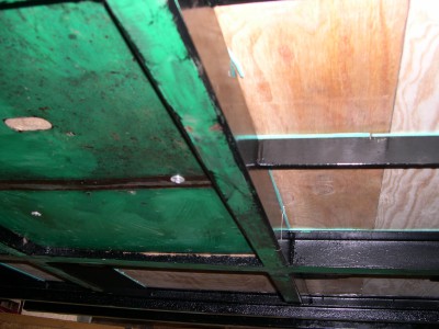

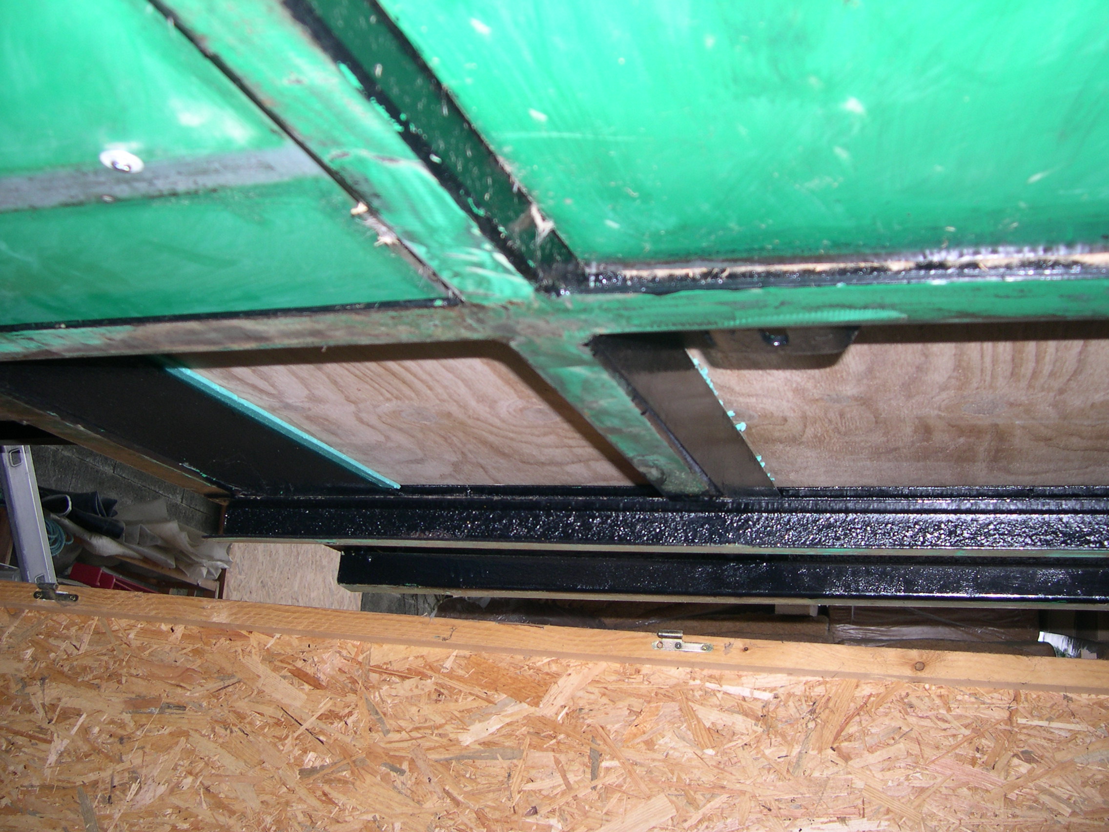

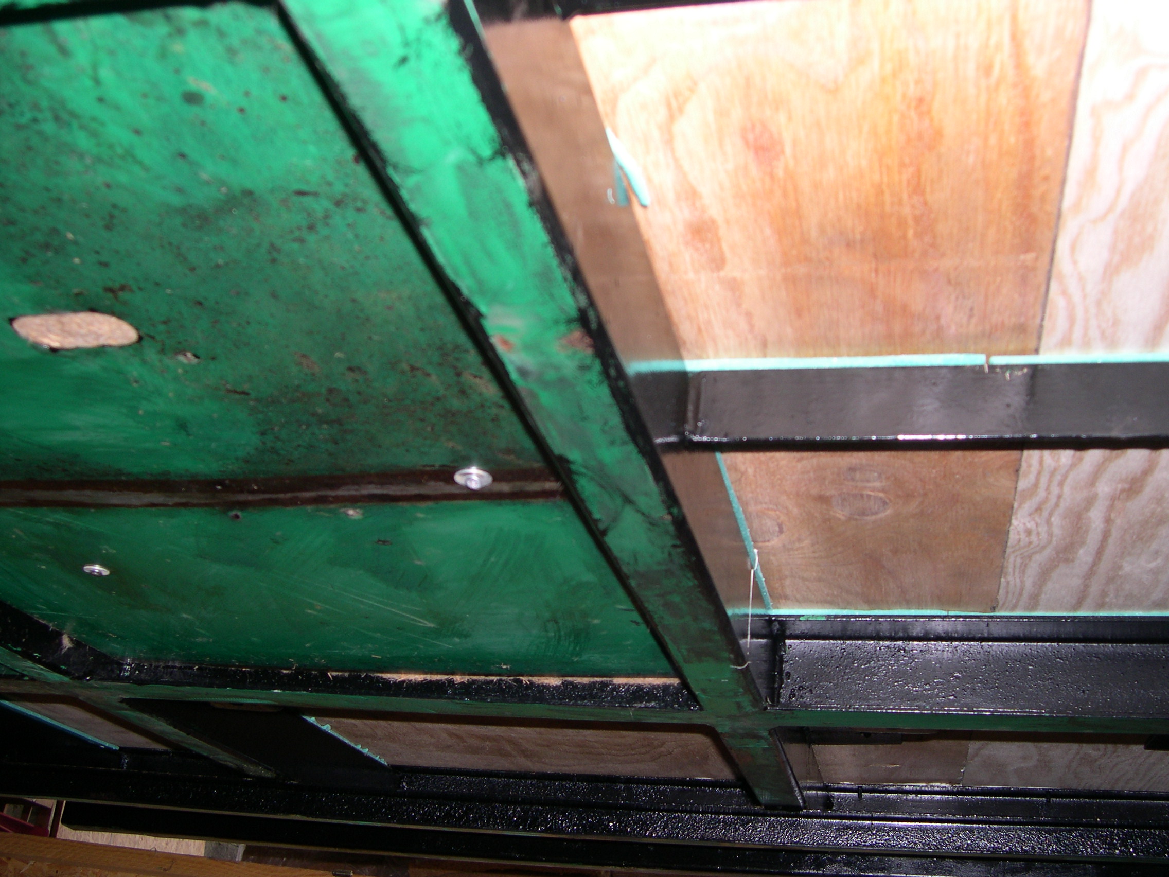

concernant mon problème de gouttière je vais attendre que le temps se réchauffe (3 mois) pour effectuer un traitement efficace. Après peinture anti rouille je vais déposer un bon cordon de mastic de carrossier puis même peinture avant celle définitive. Je vais éviter en fin de compte l'époxy qui peut ne pas être assez souple.
Pour l'instant je m'occupe de l'isolation du plancher comme vous pouvez le voir sur ces deux photos. Sur la deuxième on voit bien le plancher avant isolation, on voit aussi un compartiment isolé avec deux épaisseurs car j'ai là le tuyau d'eau qui passe. je profite d'un trou important existant dans le longeron principal. L'autre isolation est celle qui sera sous une grande partie du camion soit 40mm de laine de bois et chanvre un petit peu compressés. Un cordon de mastic viendra protéger tout cela de l'humidité. je vous souhaite d'agréables fêtes de fin d'année.
Eric32

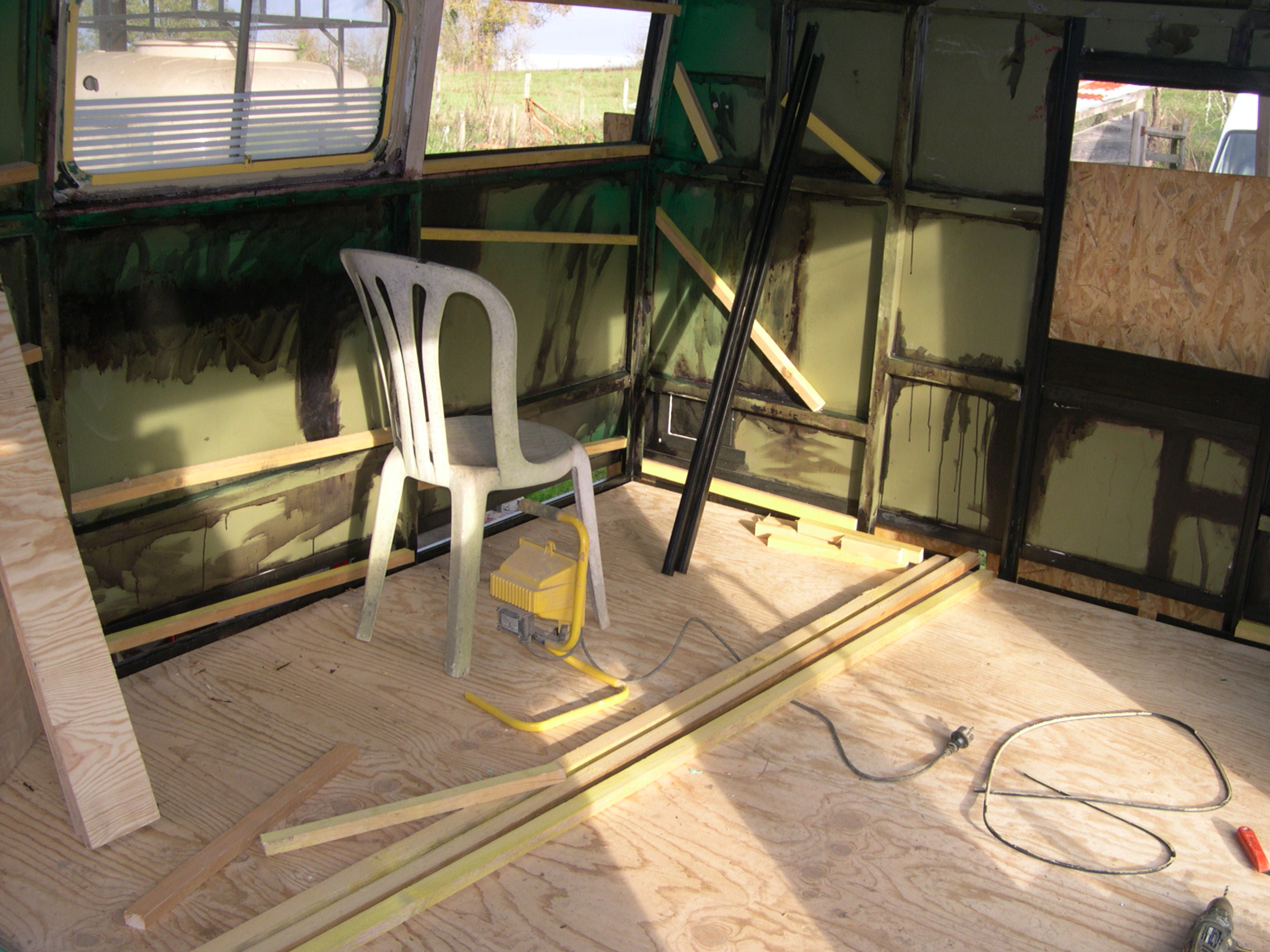

Salut à tous,
bien, me revoilà un peu plus présent sur le forum car je reprends l'aménagement de mon gros. Normalement (je touche du fer) je vais aller non stop jusqu'au bout de cette rénovation.
J'ai entrepris la préparation de l'avant de la cellule et l'arrière de la cabine car cela ne sera plus accessible une fois les deux éléments rassemblés. Donc masticage, apprêt, puis peinture. Je vais aussi terminer le dessous, peindre les passages de roues arrières avec une peinture anti gravillons et enfin dégraisser le châssis, peindre les graisseurs en jaune et enlever des vieux faisceaux électriques inutilisés. Voilà mon boulot pour ce mois de septembre. Espérons qu'à la fin de ce mois le camion sera à nouveau en un seul morceau....Les photos de l'avancée des travaux suivront.
