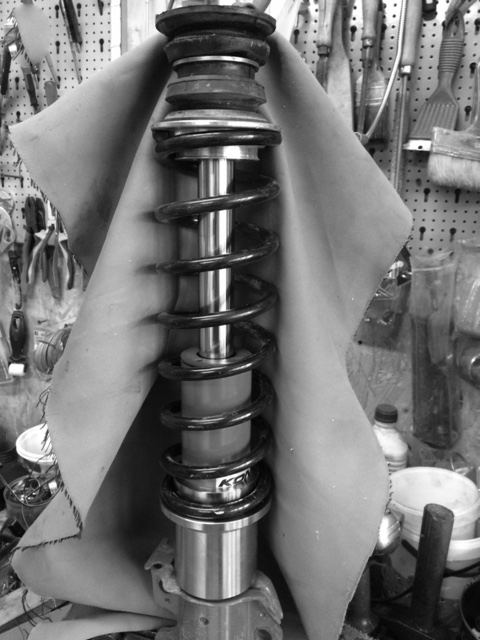

Re: Suspension Sprinter
Bonjour ,
Cette année , j'ai fait un grand voyage avec ce montage maison à base de KONI , et d'un roulement pour butée Le résultat n'est pas mal , largement meilleur qu'avec les amortos d'origine , nettement moins cher que les réalisations des "" spécialistes """ et reproductible sans problème .
Bonne journée .
Bonne journée .
Bonjour Pepere63
Ta solution est effectivement intéressante (bien que dans mon cas la place disponible ne permette certainement pas sa mise en oeuvre) et il serait utile que tu détailles un peu :
- les amortisseurs KONI sont ils vendus pour ce modèle de Sprinter ou as tu du faire des modifications, si oui lesquelles ?
- la mise en place des roulements est, sauf erreur une création personnelle . Sur la photo on ne voit pas bien leur emplacement exact .Quel est leur type précisément ?
- je suppose que les ressorts sont d'origine KONI également ; quel est leur diamètre ?
- il semble exister un moyen (filetage ?) pour régler la précontrainte sur les ressorts ; peux tu confirmer
Merci par avance
Merci par avance
Bonjour ,
à pat25 : pour moi , c'est une réalisation personnelle ( les grands esprits se rejoignent ) . Je suppose que le coût n'est pas du tout le même ...Par contre , je ne vois pas de quelle barre de torsion tu parles ....
à Zebulon54 : Les Koni sont des standarts pour Sprinter , les ressorts me viennent de S99Tech , la butée vient de 123roulement et l'embase est tournée en acier ordinaire . Les Koni sont réglés au milieu du mini / maxi Les ressorts font moins de 100 mm de diamêtre extérieur La butée se place dans le matériel Mercedes d'origine et permet au combiné de tourner facilement , sans frottement , et ça coûte peanuts ou presque . La douceur de la direction est nettement améliorée . L'embase a été déterminée en fonction du ressort qui vient s'appuyer dessus ( pour le diamètre supérieur ) , fonction de la géométrie d'origine pour la longueur de façon à ne pas modifier la hauteur d'origine , une fois montée . Je me trompe peut être , mais il me semble qu'il n'est pas nécessaire de comprimer le ressort pour faire le montage , ça , c'est un gros avantage .
Je n'ai pas fait faire de filetage sur l'embase , donc pas d'écrou ni contre écrou . Parce que l'embase est facilement modifiable : on ajoute des cales pour rallonger ou on met un coup de scie pour raccourcir . J'ajoute qu'on peut choisir la matière de l'embase : acier à ferrer les ânes , inox , alu , plaqué or ...
Donc , c'est simple , accessible , du Do It Yourself ;
Le coût approximatif : 2 koni : 350 ( ?) , 2 ressorts : 300 ( ? ) , 2 butées : 40 (?) , 2 embases : 100 euros , de l'huile de coude et du courage : ?
Pour plus de détails , un MP ?
Joyeux Noel ( ou Noyeux Joel )
Merci Pepere pour ces précisionspepere63 a écrit :Bonjour ,
Cela parait en effet assez simple et efficace
Comme je le craignais les ressorts ont malheureusement un diamètre trop important dans mon cas particulier
Pour la butée cela m'intéresse d'autant que je démonterai mes amortisseurs dans quelques temps pour remplacer les soufflets de protection
Je te contacterai par MP pour quelques détails
