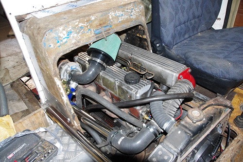

Voilà, ça ressemble à quelque-chose de plus fonctionnel : Pièce rouge, à l'admission usinage maison.
Circuit de suralimentation "rigide".
L'admission air (filtre vert) est un montage provisoire.
A suivre...
A suivre...
SYL05
- Je tranche dans le vif
- Messages : 1758
Re: Hunza : Remplacement Man 712 <-> Avia D421
tu as laisser le radiateur d origine
bon ca progresse ,
peut être un essai avant l été
bon ca progresse ,
nico02
- Leguman
- Messages : 490
- Enregistré le : 08 févr. 2010 20:22
Oui radiateur d'origine... Tu as une autre idée ?
Parce que j'ai testé cet après-midi : ça roule, mais en 10 minutes je suis en surchauffe ; donc retour au point de départ
Je pense monter un deuxième radiateur, un peu comme le montage de keke
a++
a++
SYL05
- Messages : 1758
comment ca en sur chauffe au bout de 10 mm
en roulant cool , sur le plat , en tirant dedans
moi , il ne chauffé que dans les montée , sur le plat nickel et si j adopter une conduite souple ca passe et quand je dit en montéé c est en MONTEE, des vrai
nico02
- Leguman
- Messages : 490
Ouep... il chauffe en une dizaine de minutes de route, donc y'a (encore !) quelque chose qui ne va pas. Même avec la ventilation électrique, sans calorstat, je passe les 100°C et j'emmène le liquide à ébullition. Je ferai des vérifications dans 2 semaines, car je serai en congés.

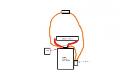

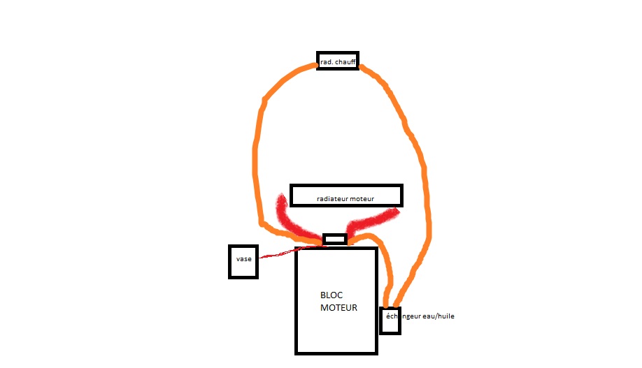

Nigann
- Balade motorisé
- Messages : 842
- Enregistré le : 23 avr. 2012 11:35
nico02
- Leguman
