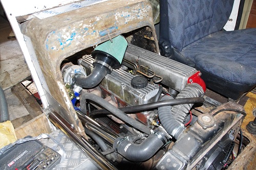

Voilà, ça ressemble à quelque-chose de plus fonctionnel : Pièce rouge, à l'admission usinage maison.
Circuit de suralimentation "rigide".
L'admission air (filtre vert) est un montage provisoire.
A suivre...

Re: Hunza : Remplacement Man 712 <-> Avia D421
tu as laisser le radiateur d origine
bon ca progresse ,
peut être un essai avant l été
bon ca progresse ,

Oui radiateur d'origine... Tu as une autre idée ?
Parce que j'ai testé cet après-midi : ça roule, mais en 10 minutes je suis en surchauffe ; donc retour au point de départ
Je pense monter un deuxième radiateur, un peu comme le montage de keke
a++
a++

Ouep... il chauffe en une dizaine de minutes de route, donc y'a (encore !) quelque chose qui ne va pas. Même avec la ventilation électrique, sans calorstat, je passe les 100°C et j'emmène le liquide à ébullition. Je ferai des vérifications dans 2 semaines, car je serai en congés.
