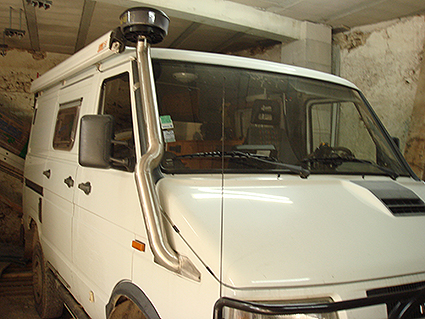

Re: schnorkel
sympa ton snorkel.
une idée du pris de revient ?
et comment est gérée l'étanchéité coté moteur ?
ça peut m'intéresser, je viens de virer le miens en tuyau plastique
pour peut être un peu de changement.
et quel poids fait'il a peu pres ?
claudius

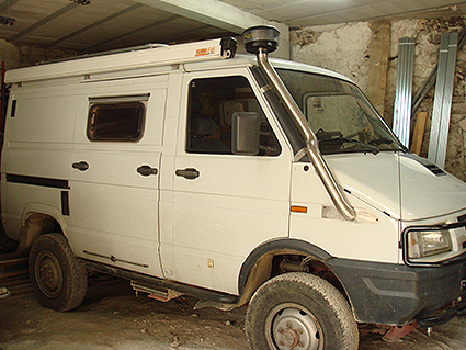

Re: schnorkel
alors pour le schnorkel il faut compter environ 700 euros.
Côté étanchéité aucun soucis.
Pour le poids environ 2 ou 3 kg.
coordonnées : togal.creation@hotmail.fr

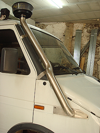

Re: schnorkel
ok, merci du tuyau
elle était facile celle là
Mais bon j'ai un bout de tuyau inox du diamètre qui convient avec un coude, que m'a refilé Troubadour il y a un moment déjà, je ne pense pas en faire un aussi beau que le tiens mais vu mes critères d'appréciation ce sera sûrement suffisant.
D'ailleurs comment as-tu géré les coudes ? tu en avais de différentes ouvertures que tu as pu souder entre eux ? tu ne peux quand même pas cintrer aussi joliment des tubes d'aussi grand diamètre à la maison, si ?
Et l'ensemble n'est-il pas un peu lourd ?
J'avais ramené de suède du tube d’échappement de gros diamètre avec différents coudes mais je les ai refilés à Balou qui avait le projet d'en faire faire un en inox comme le tiens, je lui ai dit que ça lui couterait pas grand chose d'en faire déjà une maquette en acier zingué.. je ne sais pas où il en est depuis, mais lui avait un iveco dernier modèle.

Re: schnorkel
Ben justement! C'est togal.creation@hotmail.fr qui le fait!!hippo a écrit : D'ailleurs comment as-tu géré les coudes ? tu en avais de différentes ouvertures que tu as pu souder entre eux ? tu ne peux quand même pas cintrer aussi joliment des tubes d'aussi grand diamètre à la maison, si ?![]()
C'est des pros de la ferronerie

- Messages : 21396
Re: schnorkel
c'est un peu la que je voulais en venir
d'un coté je ne connais pas cette boite et c'est toujours intéressant de savoir ce qu'ils peuvent faire et a quel prix,
mais je comprend juste pas tout a fait la proposition du coup:
2 ou 3kg seulement, il doit pas être épais le tube
c'est la matière première qui est proposée ici d'une part et les coordonnées pour s'en faire faire un d'autre part c'est bien ça ?claudius a écrit :Bonjour à tous, J'ai fait réaliser un schnorkel en inox pour mon IVECO, il me reste de quoi en fabriquer 1 ou 2 - Voir photos
cyrchristo
- Petit Tambour
- Messages : 956
Re: schnorkel
Je me permet de répondre à nouveau car je les connais (tu m'en voudras pas JC?)
Donc, le Snorkel a été réalisé par des amis ferronniers d'art (email joint plus haut).
Mais la matière première (achetée directement par Claudius) ne se vendant qu'en tubes de 6m, il reste de quoi en faire deux, peut-être trois.
Le prix correspond, j'imagine, à la participation à l'achat du tube mais, surtout, à la main d'oeuvre des-dits ferronniers.
