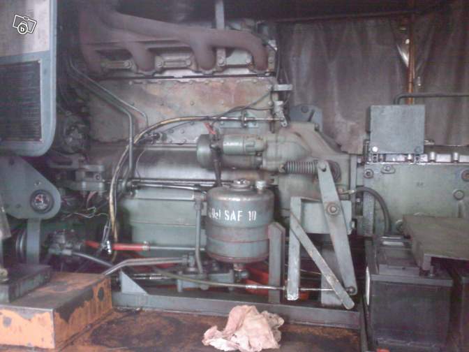

coucou les amis: bon, ça fait un bail que j' étais pas venu vous donner des nouvelles! désolé. en même temps, avec l' hiver et le boulot, pas eu trop le temps ni pour vous ni pour le veau...
mais les beaux jours sont là, et les nouvelles aussi!
alors après les 5 ou 6000 kms de l' an dernier, à travers les côtes méditerranéennes, atlantiques, jusqu' aux pays bas, je me suis rendu compte que quand même, 100 CV, c' était pas terrible.... surtout en côtes (pour ceux qui connaissent le col du lautaret, dans les alpes....)
alors pour y remédier, pendant l' hiver, j' ai trouvé.... TADAAAAAA un nouveau moteur, OM352A, oui oui, A, c' est à dire la version turbo!
qui va me faire évoluer de 100 CV à 170! (vous avez déjà lu ma signature? bah la transformation est en cours !) et le couple en plus, évidemment.
en fait, je moteur provient d' un minibus heuliez-châssis-813, mais qui avait reçu par l' ancien propriétaire un om352A de 1217. en gros, ce moteur en sera à son troisième châssis.
je m' attaque au déboulonnage du moteur turbo demain, mais ne recevrai ma chèvre que mardi prochain. donc le changement se fera dans 8 ou 10 jours, et les adaptations critiques se feront dans les 15 jours qui suivront.
essayerai de faire quelques photos, mais je ne garantis rien.
en attendant, les coupains amusez-vous bien!

TruckBoy
- Grand Gourou
- Messages : 152
- Enregistré le : 30 oct. 2011 22:09
Re: le veau! (mercedes LA710KR)
c'est pas encore adapté, c' est justement ce que je vais faire dans les jours qui viennent.
mais normalement, c' est le même bloc. donc il pourra reprendre exactement la même place que l' ancien moteur. ce qui change, c' est les accessoires. et là, j' ai surtout un problème de turbo mal placé qui m' obligerait à découper la cloison "moteur/cabine". sauf si j' arrive à retourner le collecteur d' échappement, et là, le turbo prendra une place un peu moins génante. si le collecteur d' echappement n' est pas retournable, faudra soit trouver la bonne référence (y' a des collecteurs exprès pour le montage que je fais), soit en faire un sur mesure.
sinon, comme dit, le bloc est le même. donc on débranche, on déplace, on rebranche (boite, supports moteurs, durites et autres fils) et hop et voilà!
bon, c' est très succinct car je dois décoller.....

TruckBoy
- Grand Gourou
- Messages : 152
et en parlant de soucis, tu ne t' es pas trompé...
sortir le moteur-boite-turbo du châssis 813 fut aisé. malgré le jeune age de l' engin et son bardage de câbles, durites et trucs modernes qui font chier, il est sorti comme une fleur.
par contre, sortir le moteur du veau a été une toute autre paire de manches. celui-ci est vraiment rentré au chausse-pieds dans la caisse. donc, enlevage de calandre, de radiateur,ok. désolidarisation du moteur des supports, ok. mais avec la tringlerie d' accélérateur, de frein sur échappement, d' embrayage, ca a été galère. autre-chose, impossible de sortir le moteur et sa boite. il a fallu le faire en deux fois. mais bon, en deux jours de boulot (à un rythme gentillet) c' est passé.
une fois les deux moteurs dehors, place au jeu des différences. je vais devoir échanger les pompes à eau, qui sont situées à des hauteurs différentes. ce qui implique aussi un changement du tuyau de liquide de refroidissement qui court sur la longueur (en haut, gauche) du bloc. ce qui m'oblige à abandonner le support de pompe à direction assistée (que j' espérais installer un jour).
par ailleurs, comme le compartiment moteur est exigu,y' avait pas de place pour mon turbo (situé à l' arrière-bas du moteur)et l' on n' a pas pu me renseigner sur une référence de collecteur d' échappement (collecteur qui part vers l' avant/haut) qui va bien, et je vais donc être obligé de retourner mon collecteur d' échappement pour que le turbo se retrouve avancé par rapport à son emplacement normal. mais là, nouveau problème. ce retournement de collecteur fait que celui-ci va vouloir toucher la canalisation d' eau mentionnée un paragraphe plus haut. pour y pallier, je vais être contraint de faire fabriquer des entretoises sur mesure pour écarter ce collecteur du bloc, et ne plus géner.
bon, je conçois, sans photos, c' est pas parlant...
derniers soucis que je rencontrerai: les raccords d' huile du turbo qui seront à rediriger, l' échappement à bidouiller aussi, et surtout, un raccord d' air "turbo>culasse" à inventer...
vraiment, je vais en chier....
d' ailleurs, si quelqu' un connait la référence du collecteur d' échappement qui va bien (celui qui va vraiment vers le haut et vraiment vers l' avant, qu' on a pu voir sur les 1517 "nez de cochon", et qu' on peut voir sur une annonce du bon coin en cherchant "om352a" à saint marcellin, en isère, ce serait fabuleux...
allez, je refile.... bonne soirée!

si jamais vous avez l' info, le collecteur que je recherche, c' est lui...
404 ,not found
Mr P4
- Bientôt
- Messages : 1684
Ca ne m'étonne pas je fais un peu la même chose avec le Berliet 4x4, attention les surprises c'est jusqu'au bout!
