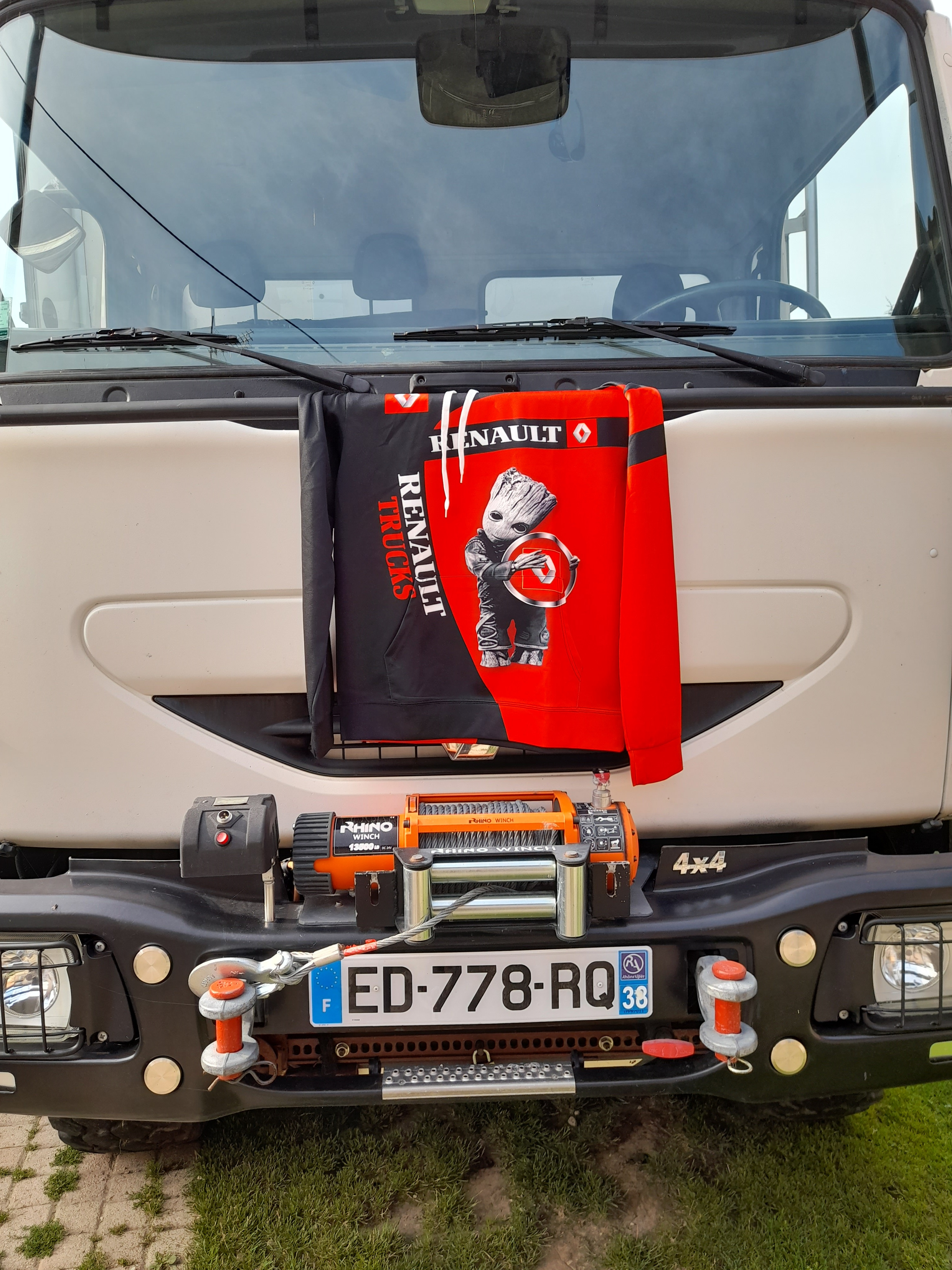

- non la calandre est vissée, je ne veux pas qu'on puisse me l'ouvrir facilement sur un parking (je ne sais pas pour le réservoir)
- j'utilise des lames "japonaises" sur ma scie sauteuse, elle coupe en montant et en descendant donc elles ne font quasiment pas d'éclats ( contrairement au lames traditionnelles qui coupent seulement à la montée )
on en trouve dans tous les magasins de bricolage, je n'achète que ce modèle :
par exemple :
par exemple :

ha ha tu fait du tuning
Ca le fait grave ! super taf

Ça lui donne un sacré coup de jeune cette face avant
je veux bien des détails concernant l'adaptation qui ne doit pas être du plug and play...
Après, si on rentre dans le "secret de fabrication" avec copyright tout ça tout ça, je comprendrais
en tout cas super taf.... t'as programmé la RTI ?
@+ snoop
@+ snoop

très beau résultat mais le changement d'aspect ne vat il pas nuire lors de la visite annuelle
