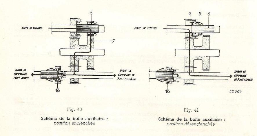

Quelqu'un a un schéma de la BT Castor pour voir ce qu'il en est ? Celle de mon Galion est intermédiaire entre les votres et celle-ci, mais je n'ai pas envie de l'ouvrir pour le moment

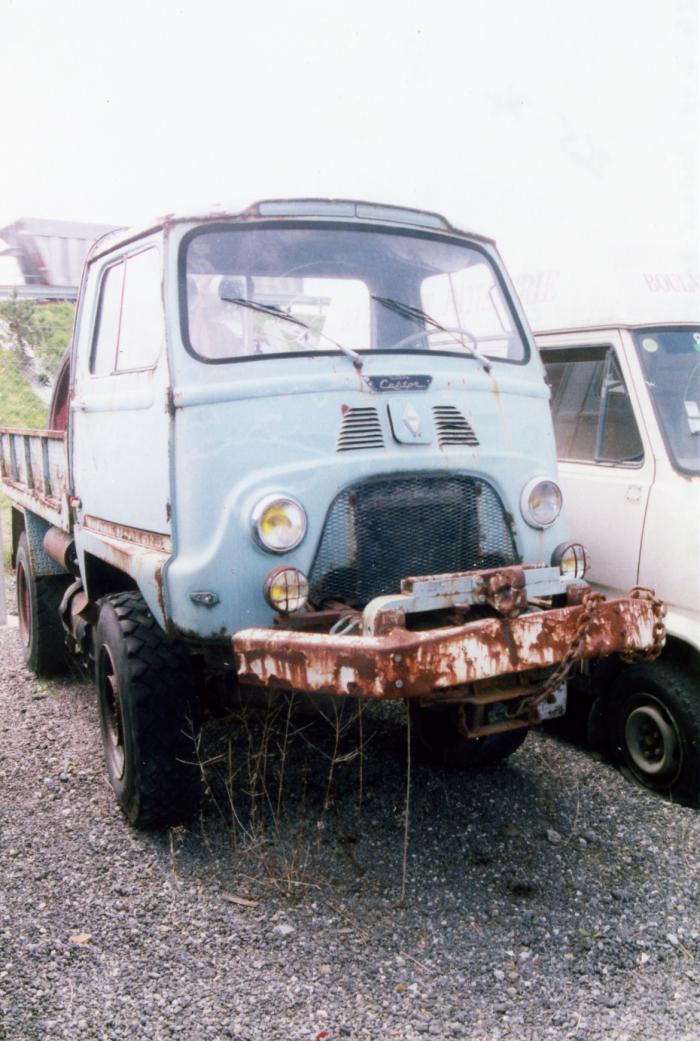

voila une petite photo d époque dans un charge utile
desolé pas reussi a extraire la photo
